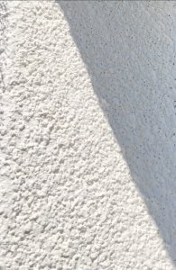

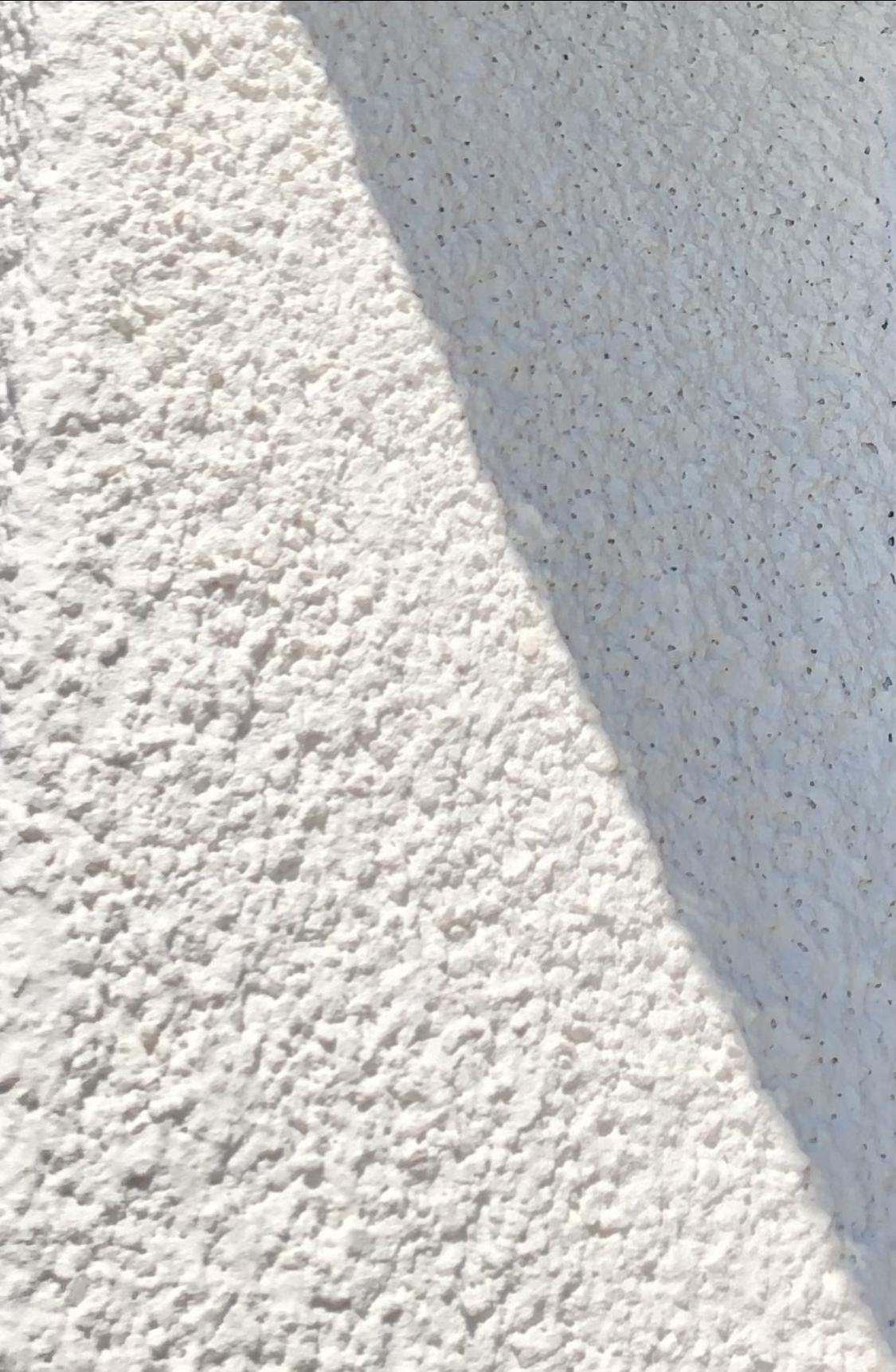

    Guten Abend zusammen,
    …und zuerst noch einmal frohe Ostern.
    Wie sind heute Nachmittag aus dem Osterurlaub zurück gekommen und haben das Werk unseres Putzers einmal unter die Lupe genommen, welches in unserer Abwesenheit entstanden ist.
    Bitte seht euch einmal die Fotos an und guckt einmal ob euch das Ergebnis zufrieden stellt.
    Bei der Außenwand handelt es sich um ein zweischaliges Mauerwerk (Porenbeton, Kerndämmung, Luftschicht, Porenbeton) welches anschließend verputzt wurde. Es wurde ein Unterputz mit Gewebe aufgetragen und anschließend wurde ein Silikonharzputz als Oberputz aufgetragen.
    Ich habe schon einige verputze Häuser gesehen, habe die Putzoberfläche aber etwas anders in Erinnerung.
    Ein Haus, welches neben unserem gebaut wird und grade verputzt wurde habe ich mir dann auch einmal angesehen. Hier ist die Oberfläche nicht so „porös“ wie bei uns sondern wirkt eher wie eine Raufasertape. Bei uns hingegen wirkt die Oberfläche sehr „porös“ (nicht instabil oder so aber eben mit vielen Löchern drin).
    Interessant ist, dass man diese poröse Oberfläche nur sieht, wenn keine Sonne auf die Putzfläche scheint, so ist mir das Ganze überhaupt aufgefallen.

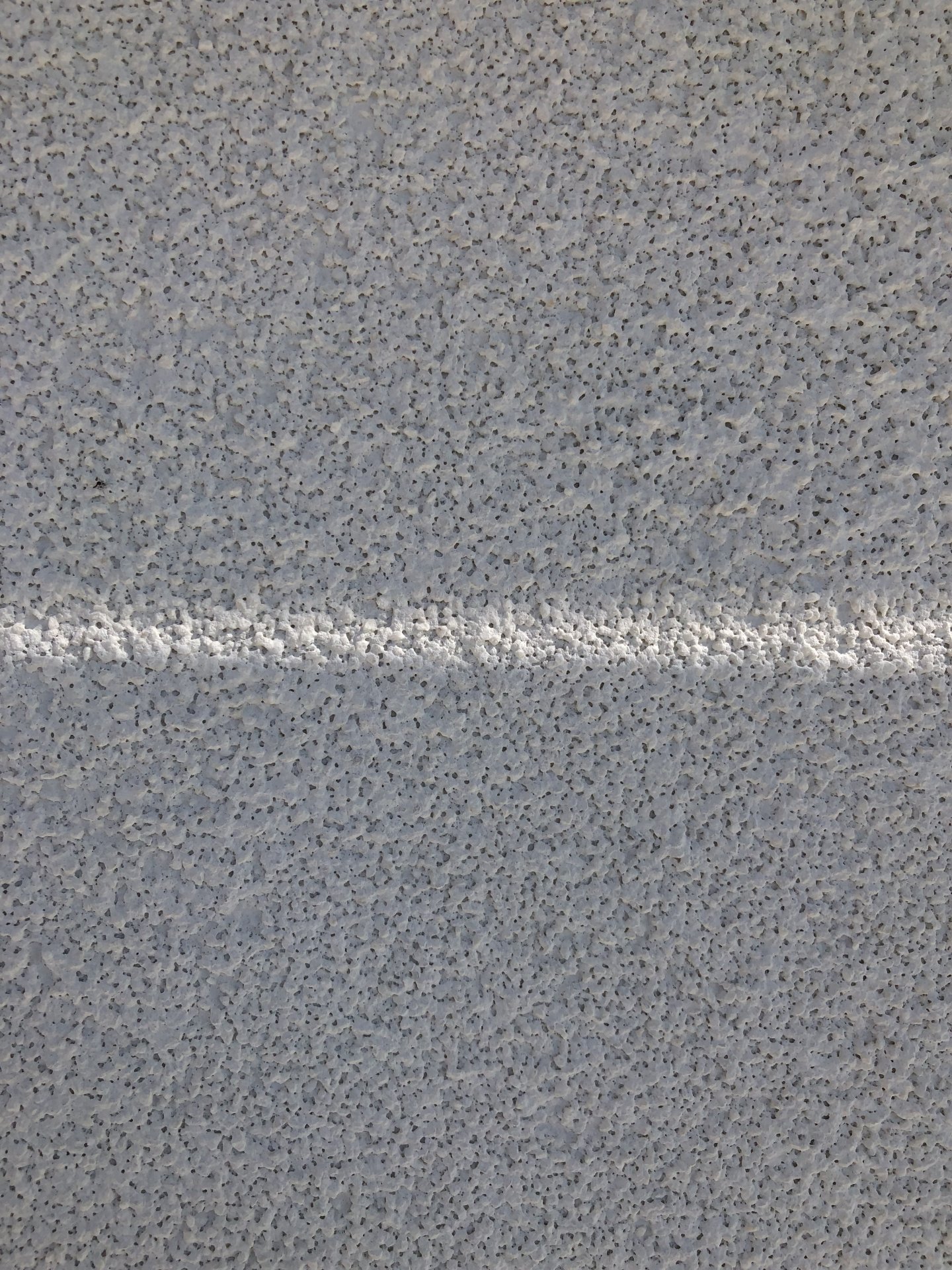

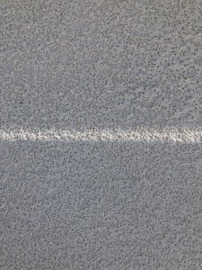

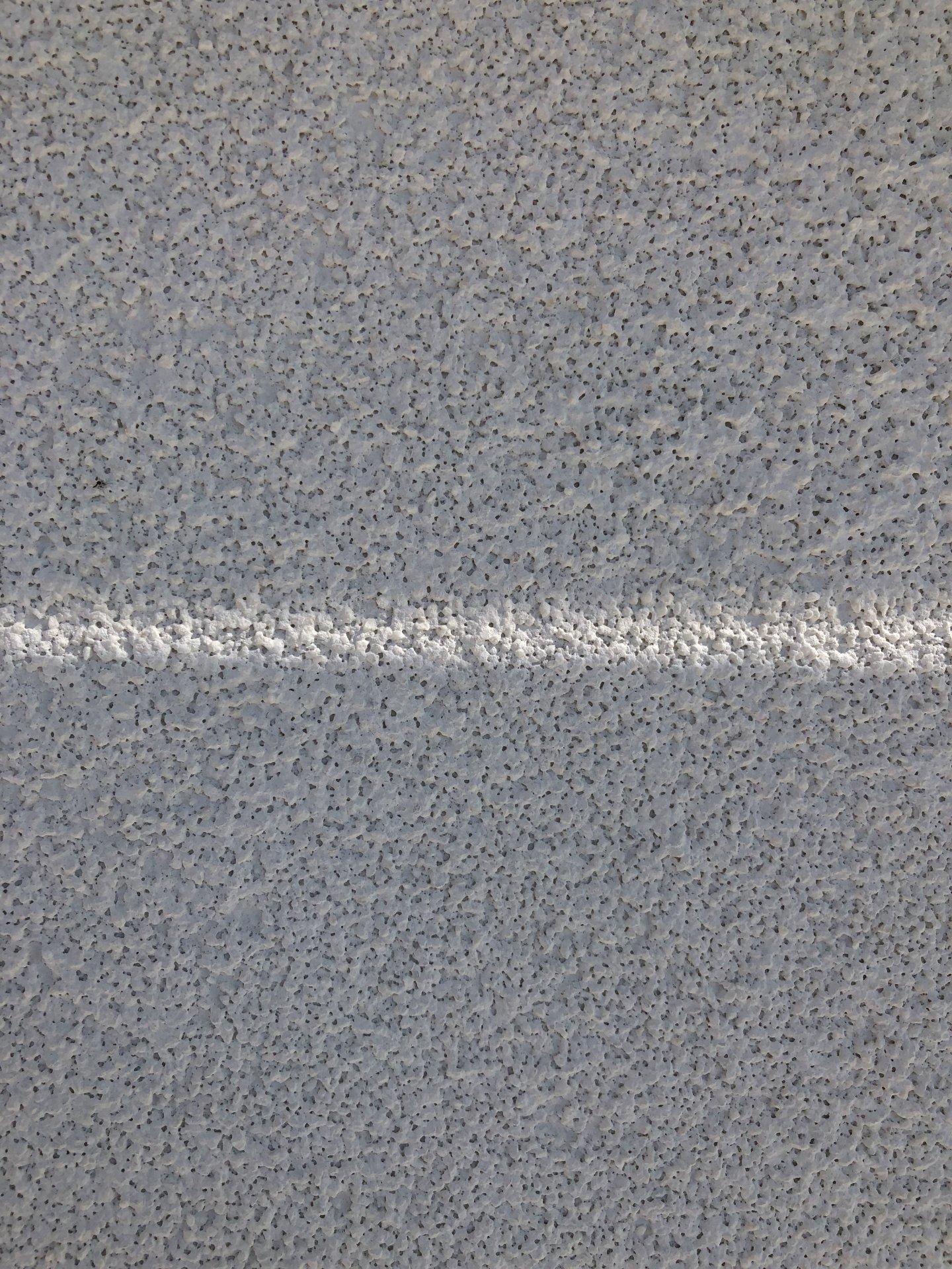

    Könnte hier ein Mangel vorliegen oder ist so etwas bei einem Silikonhazputz (Scheibenputz) normal? Kann es sein, dass der Putz zu dünn aufgetragen worden ist?
    Anbei habe ich zur Beurteilung einmal ein Bild der Oberfläche im Schatten angefügt und einmal ein Bild wo man den Übergang von verschattet zu besonnt erkennen kann.
    Viele Grüße und schönen Restabend.
  2. #2 Gast 85175, 17.04.2022
    Gast 85175
    Gast 85175 Gast
    Das auf den Bildern ist halt kein Scheibenputz (gescheibt/gerieben), sondern ein Spritzputz (gespritzt ohne abzuscheiben). Das macht nicht nur die Struktur gröber, sondern davon kommen auch die Löchlein.

    Ich hab gerade mal beim großen gelben Marktführer nachgesehen, zitiere aus dem Merkblatt:
    „In der Regel ist eine manuelle Nachbearbeitung des frisch aufgetragenen Oberputzes notwendig, um die gewollte Struktur und Funktionalität zu erreichen.“

    Aber zu deiner eigentlichen Frage, absolut mangelhaft ....das kann verschiedene Ursachen haben beginnend vom Aufmischen ....über Witterung etc oder hier vermute ich fast eine 'Verdünnung" des organischen Putzes oder der Untergrund war nicht entsprechend vorbehandelt, eine weitere Option wäre zu 'dicker' Auftrag , wer ist den der Hersteller ?
    Ich glaube nicht, das dieser Putz gespritzt wurde und auf Körnung ausziehen musst eh.
    Das auf jeden Fall.

    Der wird tatsächlich so bezeichnet :mega_lol::mega_lol: , aber ich sehe hier O Struktur, im Beschrieb steht in Kornstärke aufziehen m.E. ist der hier viel zu stark aufgetragen und nicht strukturiert, die Grundierung wurde aber verwendet?
    Edit: Fotos von der Gesamtfläche soweit es geht und ist diese 'Löcherung' überall?

    Der ist nur hin gespritzt. 99% sicher.
    Das ist ein „Silikonputz“ und was das ist weiß ich nicht so richtig, das ist halt kein „Silikonharzputz“. Laut Datenblatt und Sicherheitsdatenblatt ist da wohl auch noch Zement drin und ich Stufe das darum erstmal als „Kalkzement mit viel Kunststoffzusatz“ oder als „Dispersion mit Zementzusatz“ ein. Wie auch immer, das ist halt ziemlich sicher kein Silikonharzputz nach DIN EN 15824.
    Die einen sagen so, die anderen sagen anders… Egal was, es gilt dann aber halt nur für Silikonharzputz und nicht für irgendeinen Silikonputz (was auch immer das sein mag)…
    Was ist denn vertraglich vereinbart? Und ein Scheibenputz ist halt gescheibt, ein Silikonharzputz ist mit Silikonharz, etc…

    Laut Angebot umfasst die Position der Verblendfassade an dieser Stelle des Hauses ein Verblendmauerwerk aus 11,5cm Porenbeton PP4-0,5 mit einem armierten (Gewebe) Grundputz sowie einem Silikonharz Oberputz: Scheibenputz, Körnung 2mm
    Zur Frage von SIL zwecks der Grundierung:
    In den Resten (Verpackungsmüll) konnte ich keine der im Datenblatt geforderten Grundierungen finden. Diese werden Sie nicht verwendet haben, da laut Datenblatt die Grundierung zudem 3 Tage trocknen muss. Diese Zeit haben Sie auf keinen Fall gewartet und da ich nichts finden kann wurde ziemlich sicher gar nichts gemacht in der Richtung.

    Dann solltest du einen Mängel schreiben mit der Aufforderung zur Behebung und Frist , was du nicht erfasst sind Ursachen oder Vermutung.
    Du stellst nur den Mangel an sich mit Fotos ( und Stellen ) dar, keine Vermutung warum wieso weshalb ... auch kein Ansatz zur Behebung.
    Gleichzeitig forderst die verwendeten Materialien an und deren Konformität abZxx oder MFPA Prüfzeugnis etc und zwar ab Unterputz eventuell noch Aufbrennsperre...
    Wenn der wirklich ohne Grundierung / Haftbrücke aufgebracht wurde, hilft auch eine eventuelle Farbgebung nichts mehr.
