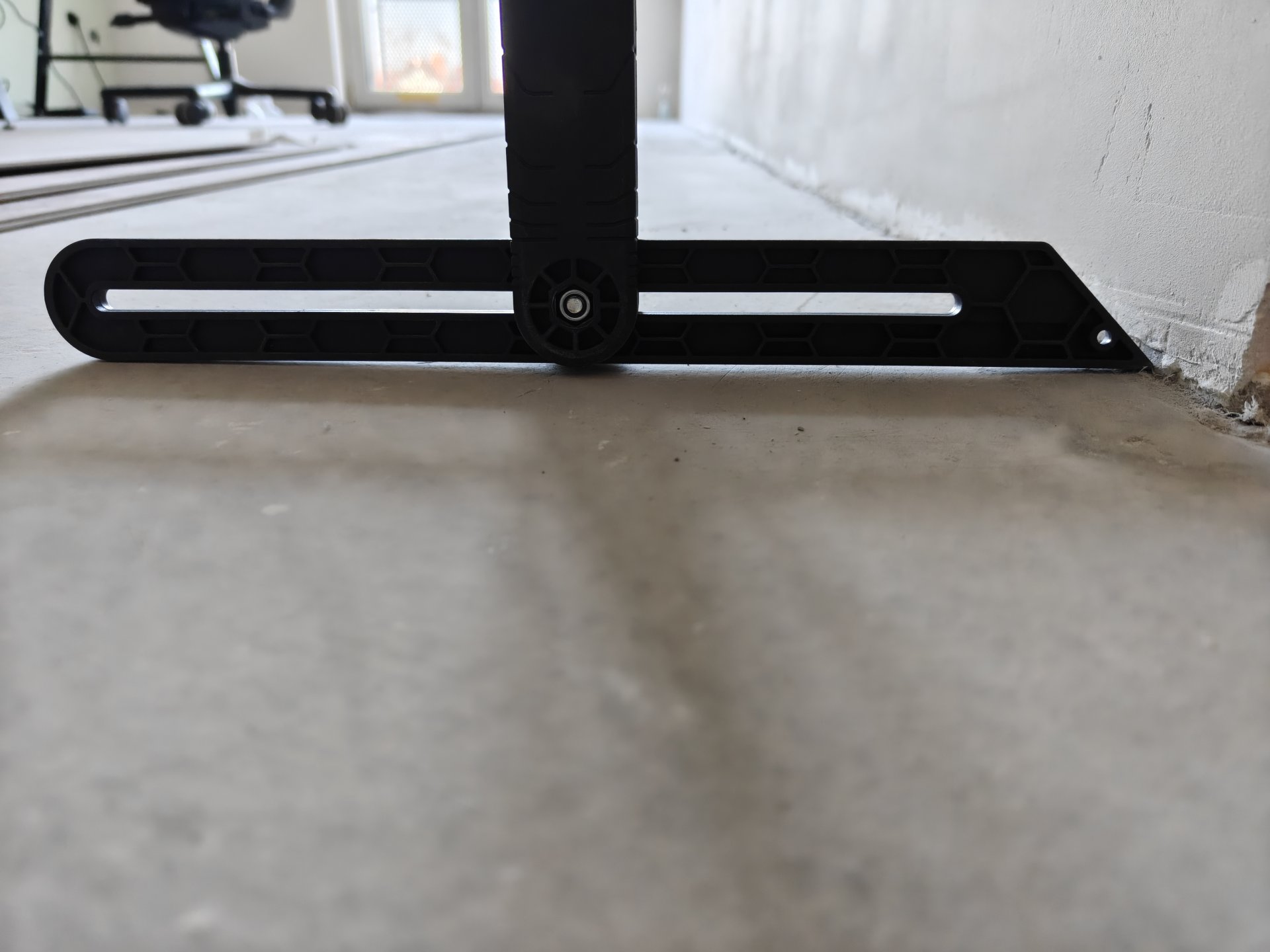

    ich habe meinen Boden vor 2 Monaten ausgleichen lassen und wollte nun, nachdem die Wandarbeiten fertig waren, mit dem Bodenverlegen starten... Nun ja, viel wurde bereits verlegt. Was mich beunruhigt, sind die großen Höhenunterschiede zum Rand, was dazu führt, dass die Vinylplatten nicht vollflächig am Boden aufliegen können. Ich habe nun mal am Rand geschaut und einen Höhenunterschied von teilweise bis zu einem halben Zentimeter feststellen können. Die Handwerker meinen, dass es normal sei und dass ich einfach eine zu dünne Trittschalldaemmung haette. Demnach hatte ich, dank meiner Naivität, zusaetzlich Trittschalldammung gekauft, allerdings war das Trittgefuehl so, als wuerde man auf Sand laufen... Allem Anschein nach haben die Handwerker eine Art Klebeband am Rand benutzt, was waehrend des Trockenprozesses aufgequollen ist oder sich angehoben hat. Ich habe mal ein Foto mit reingepackt. Was meint ihr dazu?

    Diese Unebenheiten sind doch kein verlegefertiger Untergrund. Gerade für Klickvinyl brauchst du es viel glatter.

    Da soll Klickvinyl drauf. Das wurde auch so kommuniziert. Laut dem Handwerker folgende Antwort:
    "Hallo
    Das ist nichts.
    Vinyl benoetigt Zeit, um sich zu setzen und sich an den Boden anzupassen" - Quote Ende

    Dann ist er ein Idiot, der die Fachregeln für Bodenleger nicht kennt.
    Mit seinem Pseudo-Fachwissen-Geschwätz will er offenbar nur über seine mangelhafte Leistung hinweg täuschen.

    Lieber @BaUT gemäß DIN 18202 ist es nicht zulässig näher als 10cm zu Wänden die Ebenheiten zu bestimmen. Dieser Bereich muss also über andere Fachregeln sowie die DIN/ATV abgedeckt werden. Daher hilft Deine Tabelle hier leider nicht weiter, denn es geht ja um den Randbereich.
    Lieber @KK95 Du musst im Netz nach Fachregeln für Vinylböden suchen.
