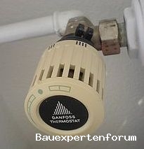

    a) Aber was würdet ihr sagen, ab wann (Faustregel) sollte man nachts die Heizungen aufdrehen, um die Gefahr dass Rohre einfrieren könnten, zu bannen?
    b) Die Sache ist die, ich habe 5 Heizungen in der Wohnung. Aber nur bei einer Heizung habe ich ein neues Drehtrad, der mit dem Stern darauf eine Frostschutz-Einstellung ermöglicht. Die anderen haben das nicht. Das Handrad besitzt zwar auch eine 5 Stufen-Einteilung, aber der Stern fehlt. Mein Vormieter oder der Vermieter hat offenbar auf diese älteren Armaturen zwischen 1 und 2 farblich einen Punkt aufgemalt. Kann ich mich darauf verlassen, dass bei dieser Einstellung dann nichts einfriert, weil die so niedrig ist, dass die Heizung dabei in keiner Weise warm wird!? Oder sollte die Heizung doch so eingestellt werden, dass wirklich fühlbar Wärme durchfliesst?
    Ich brauche nämlich nie und nimmer alle Heizungen in meiner Wohnung...
    Danke Kai

    Klar brauchst Du die!
    Und Du bist auch (mietvertraglich) verpflichtet, sie zu benutzen!!!
    Erstmal müssen es alles Thermostatventile sein (ist dem so?), dann stellt man die so ein, daß sich überall die gewünschte oder zumindest ausreichende Raumtemperatur (z.B. mind. 15°C für ungenutzte Räme) einstellt.
    Bei Frost bitte generell durchheizen.
    Absenkungen aller Art (so sie denn überhaupt sinnvoll sind) nur in der frostfreien Zeit der Heizperiode.
    Die "Frostschutz"-Stellung ist NICHT ausreichend, um ein Einfrieren der Rohre zu verhindern.

    ist ja nun gar nicht mein Thema aber eigentlich ist es doch ganz einfach:
    • Heizkörper springt nur an, und führt damit nur dann zu Durchfluss in den Zu- und Ableitungsrohren, wenn Raumtemperatur unter die am Thermostatventil eingestellte Temperatur fällt
    • Da es im Raum selbst kaum unter die Frostgrenze fallen wird, führen zu niedrig eingestelle Heizkörper auch zu Stagnation in den Zu-/Ableitungen
    • und wenn diese dann in der Außenwand, in der Abseite oder anderen frostgefährdeten Bereiche liegen frieren sie halt ein, ohne dass am Heizkörperthermostat selbst die kritische Temp. unterschritten wird
    O.K. was neues hab ich eigentlich nicht beigetragen, eigentlich auch nichts anderes als was R.B. und Achim Kaiser in den beiden ersten Antworten gesagt haben.
    Nur: warum hast du das bisher nicht verstanden?

    Die Heizkörper, die laufen, heizen für die anderen mit. Durch die, die du auf "*" oder einfach nur niedrig einstellst, fließt dann kein Warmwasser. Durch die Leitung in der Wand damit auch nicht, also friert die Leitung bei Frost zu. Bei Frost also die Heizung nicht runter drehen, oder wenn dann nur ganz langsam( will heißen innerhalb von Stunden). Das Thermostat muss immer noch in regelmäßigen Abständen aufmachen.
    Am besten ist folglich: Wohfühltemperatur einstellen und Finger weg, solange Frost herrscht.
