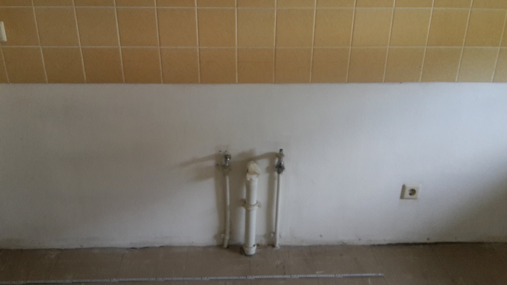

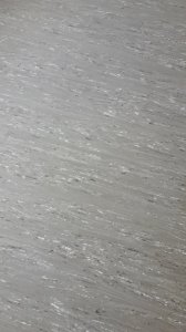

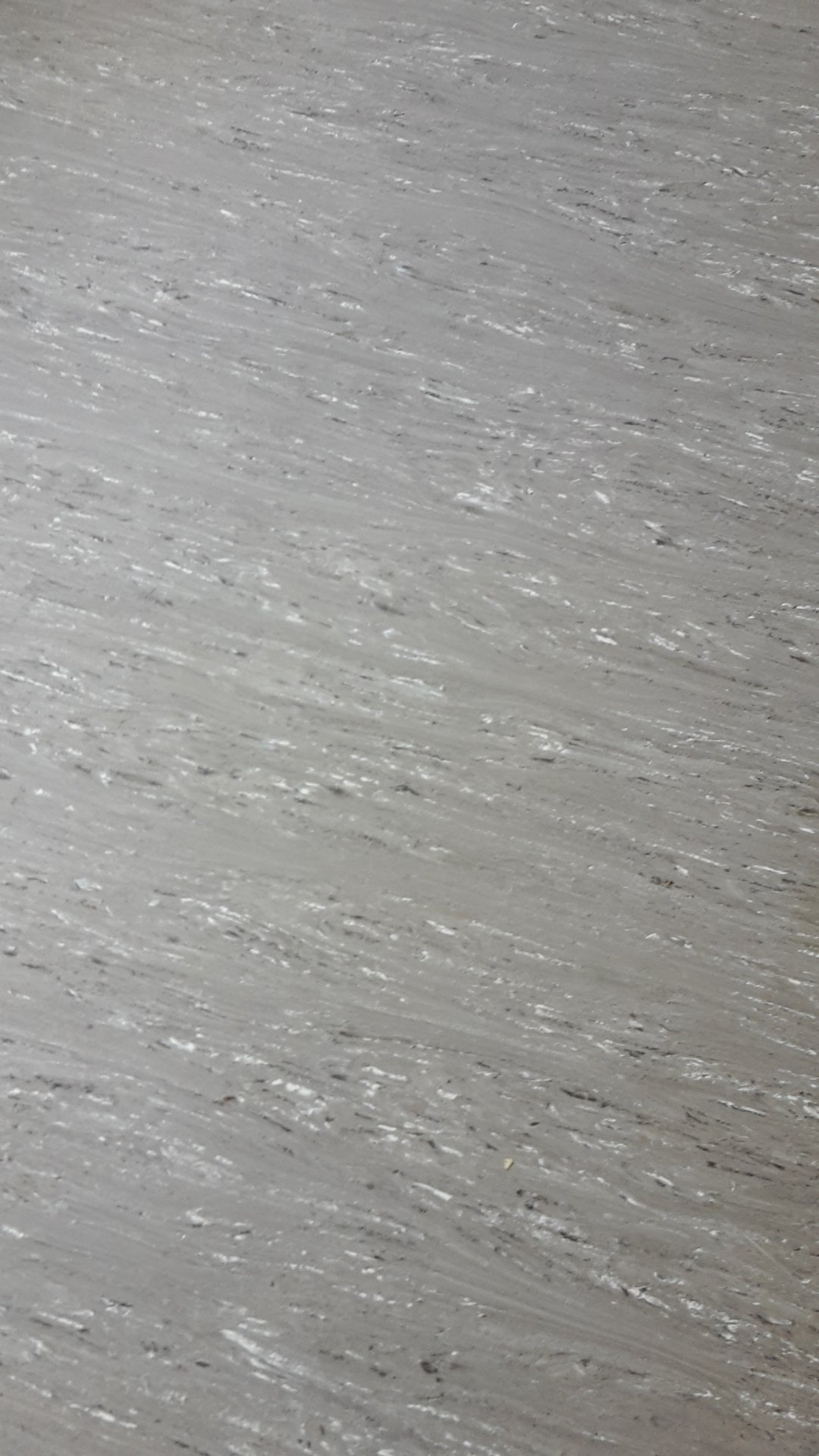

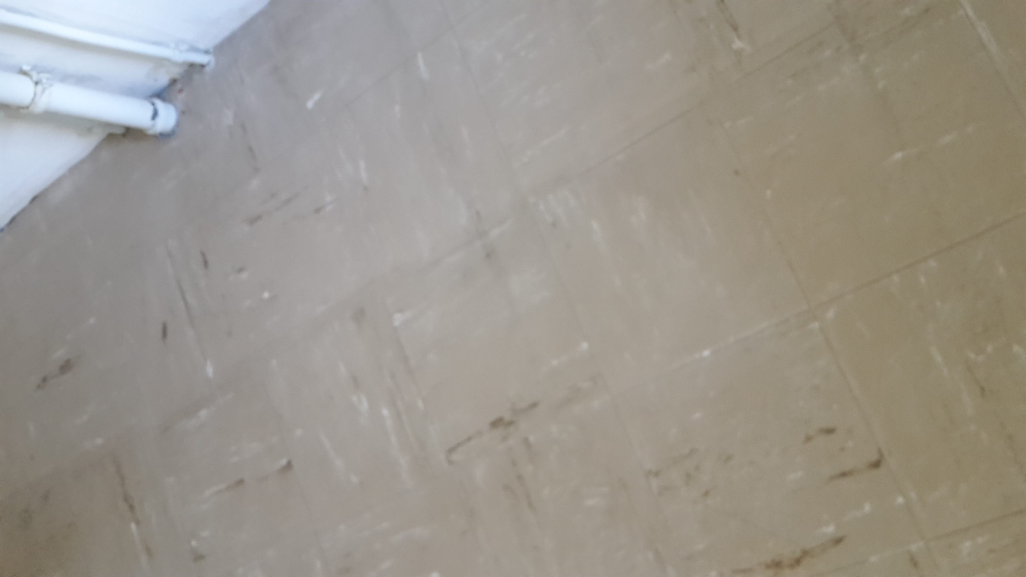

    Hallo liebe Experten...könntet ihr mir vielleicht sagen, ob es sich bei diesen zwei Fußbodenbelägen um Floorflex-Platten handeln könnte? Ich beziehe in den nächsten Tagen diese Wohnung und im Mietvertrag steht, dass in einigen Wohnungen diese asbesthaltigen Platten liegen. In meinem Mietvertrag steht konkret PVC/Linoleum. Besonders der Belag in der Küche ähnelt aber stark dem, was ich im Netz unter Floor-Flex-Platten finde. Auf meine telefonische Nachfrage, ob das mit den Floor-Flex-Platten in dieser Wohnung der Fall sei, reagierte der Objektbetreuer sehr unfreundlich und meinte, das hätte noch nie jemand gefragt und das könnte er mir erst bei der Schlüsselübergabe sagen. Nun mache ich mir doch Sorgen. Der Vermieter ist leider bekannt für sowas und da finde ich auch entsprechende Erfahrungen im Internet.

    Das plattenartige vielleicht?
    Ist doch nicht schlimm, solange Du die Platten als Mieter nicht rausreißt.
    Ich würde die Kanten schön mit Silikon verschließen und einen weiteren Belag obendrauf legen (Teppichboden oder PVC von der Rolle wenn es die Küche ist).
    Wenn Du den Boden nicht mechanisch belastest und nicht bearbeitest, vermute ich nicht, daß Dir Gefahr droht, selbst wenn es Vinylasbestplatten sind.

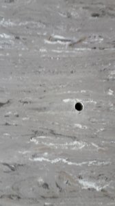

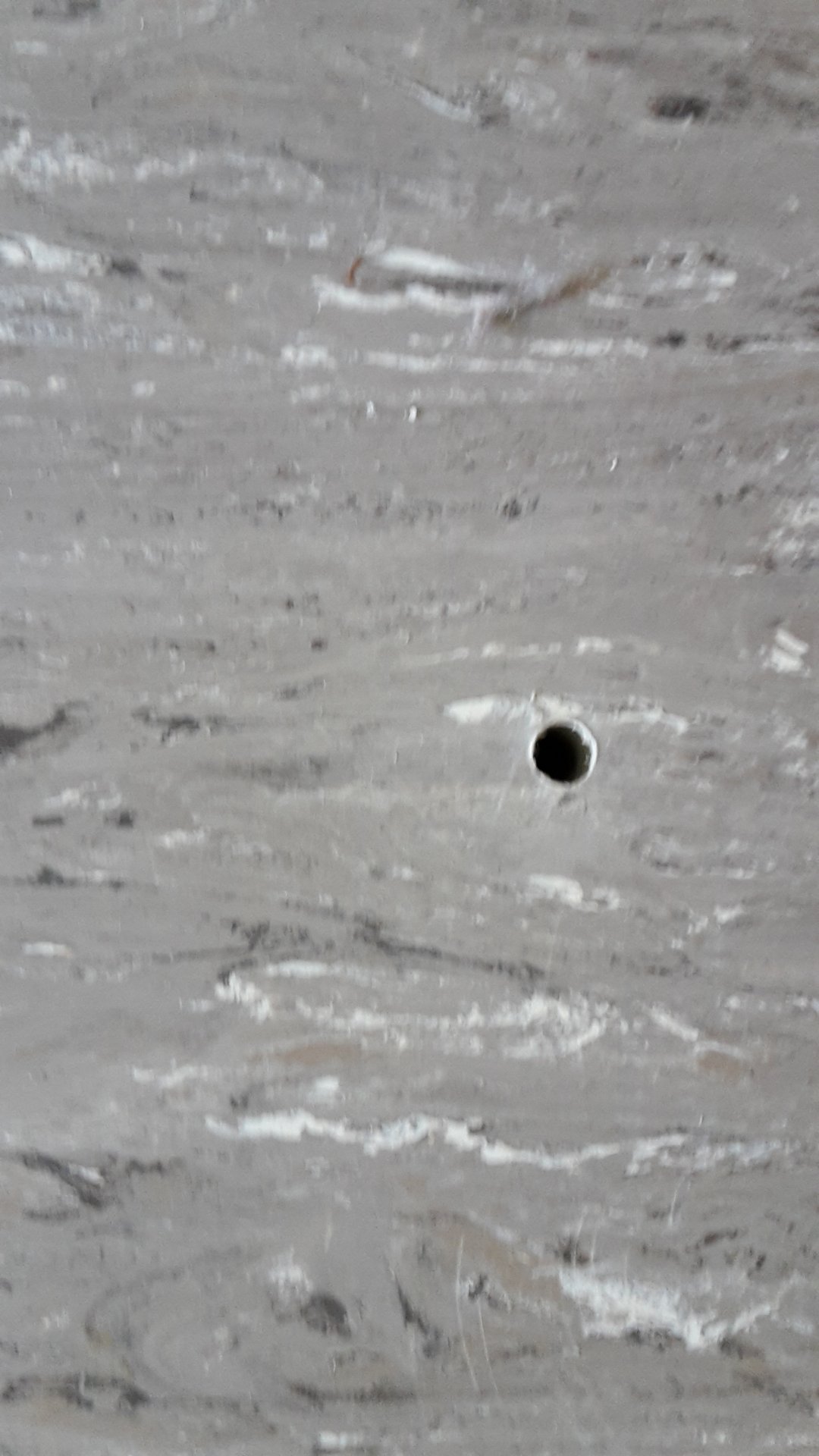

    Hallo Toshi, danke für deine Antwort. Dann mache ich es so. Wollte ohnehin Rollvinyl verlegen, da der Boden schon arg hässlich ist. Eine Frage noch: Die Vormieter haben da Löcher reingebohrt in die Platten, für Übergangsprofile nehme ich an. Einfach Silikon rein?

    1. Ist das verlegen eines neuen Bodens laut Mietvertrag zulässig ?
    2. Das Überbauverbot vom asbesthaltigen Baustoffen ist bekannt ? (wollte es nur der Vollständigkeit halber erwähnen )

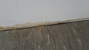

    Hallo Simon, danke für deine Fragen. Ich wollte das Rollvinyl schwimmend verlegen und höchstens an einigen Stellen mit doppelseitigem Klebeband fixieren. Also alles so, dass man es rückgängig machen kann, ohne die Platten zu beschädigen. Ich habe nichts gefunden, was dagegen spricht. Was meinst du? Meine Vormieter haben offensichtlich auch einen Boden drauf liegen gehabt, man sieht Klebereste und von den Wänden wurden Leisten abgerissen.

    Das würde ich auf jeden Fall im Wohnungsübergabeprotokoll dokumentieren, insbesondere wenn der Vermieter "schwierig" ist !
    Noch mal, was steht in deinem Mietvertrag ?
    Vermutlich gibt es einen Formulierung "Jegliche Veränderung an der Mietsache bedürfen der schriftlichen Zustimmung des Vermieters".
    Hast du diese ? Falls nein, hole sie dir ein ! Wie du schon schreibst, gegen eine schwimmende Verlegung mit einfach zu entfernendem Klebeband wird nix sprechen.
    Falls nicht, hast du sowieso einen Problem-Vermieter. Die fachgerechte Renovierung von asbesthaltigen Böden wäre seine Sache.
    Da er/sie das vermutlich nicht machen wollen wird, ist eine andere Wohnung zu suchen besser.

    Also die "provisorische Verlegung" von Rollvinyl sehe ich wie das Auslegen eines Teppichs. Das ist keine irreversible, vollflächige Verklebung und Bedarf meiner Ansicht nach keiner Zustimmung.

    Ja, so würde ich das jetzt auch sehen. Hab nochmal den Vertrag durchgeschaut und dort steht im Grunde, dass ich alles machen kann, was sich ohne Auswirkungen auf die Wohnung rückgängig machen lässt. Und ich werde wahrscheinlich noch nicht mal Klebeband brauchen, ist also wirklich ganz einfach wieder zu entfernen.
    Ich muss nur nochmal schauen, in welchem Zustand genau die Platten in der Küche sind, wo evt. das Asbest drin ist. Wenn die gut aussehen, würde ich nichts weiter unternehmen. Danke für eure Kommentare!!!
