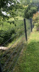

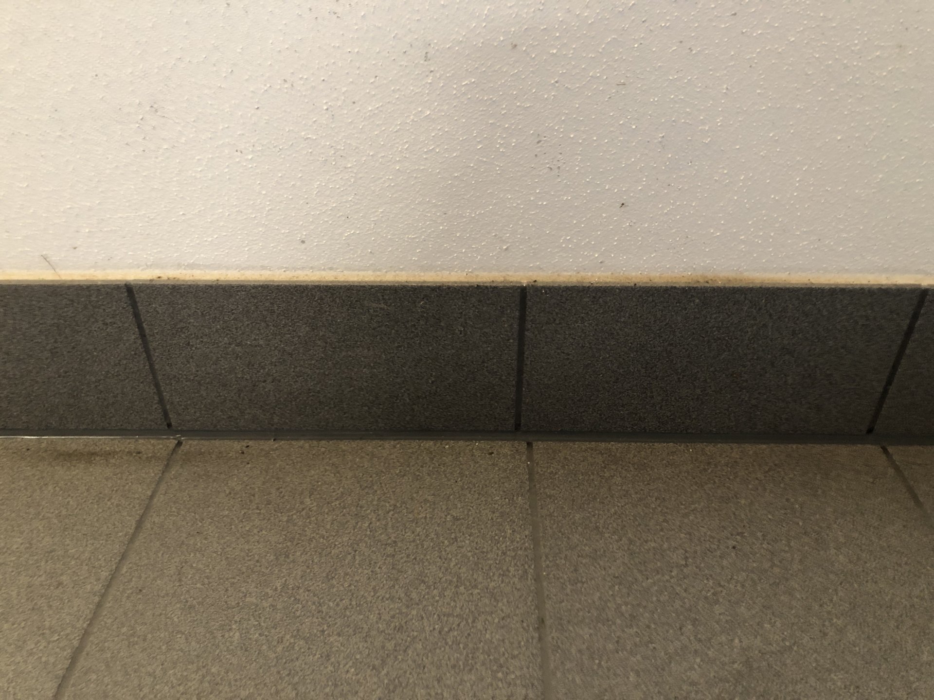

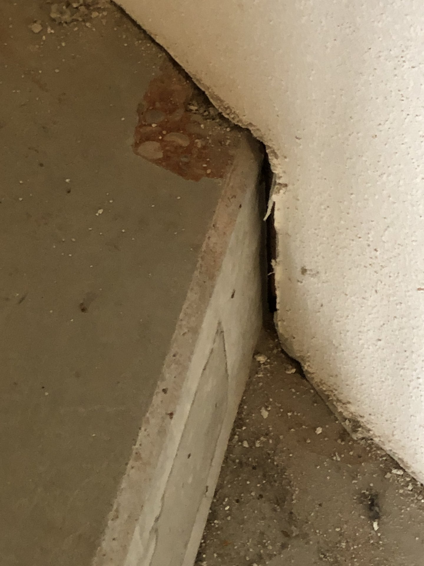

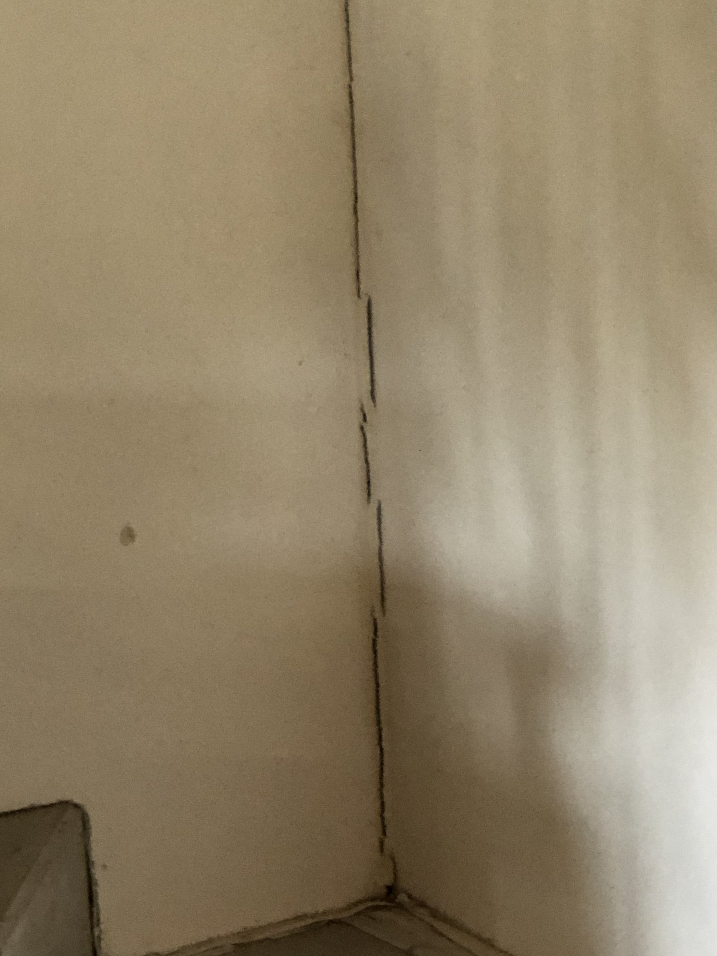

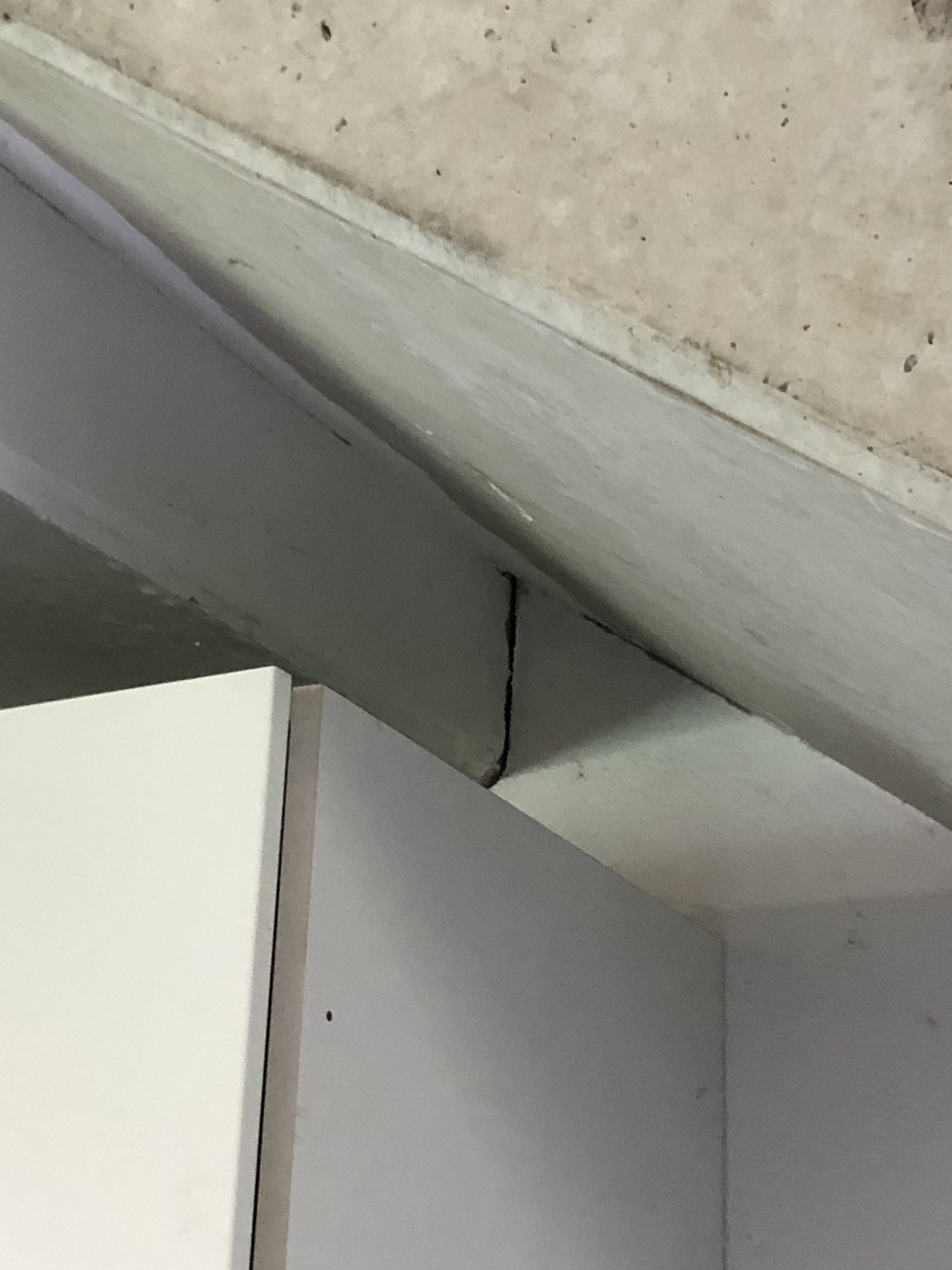

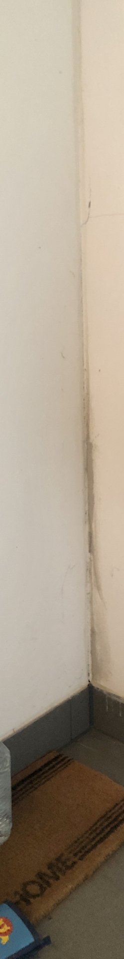

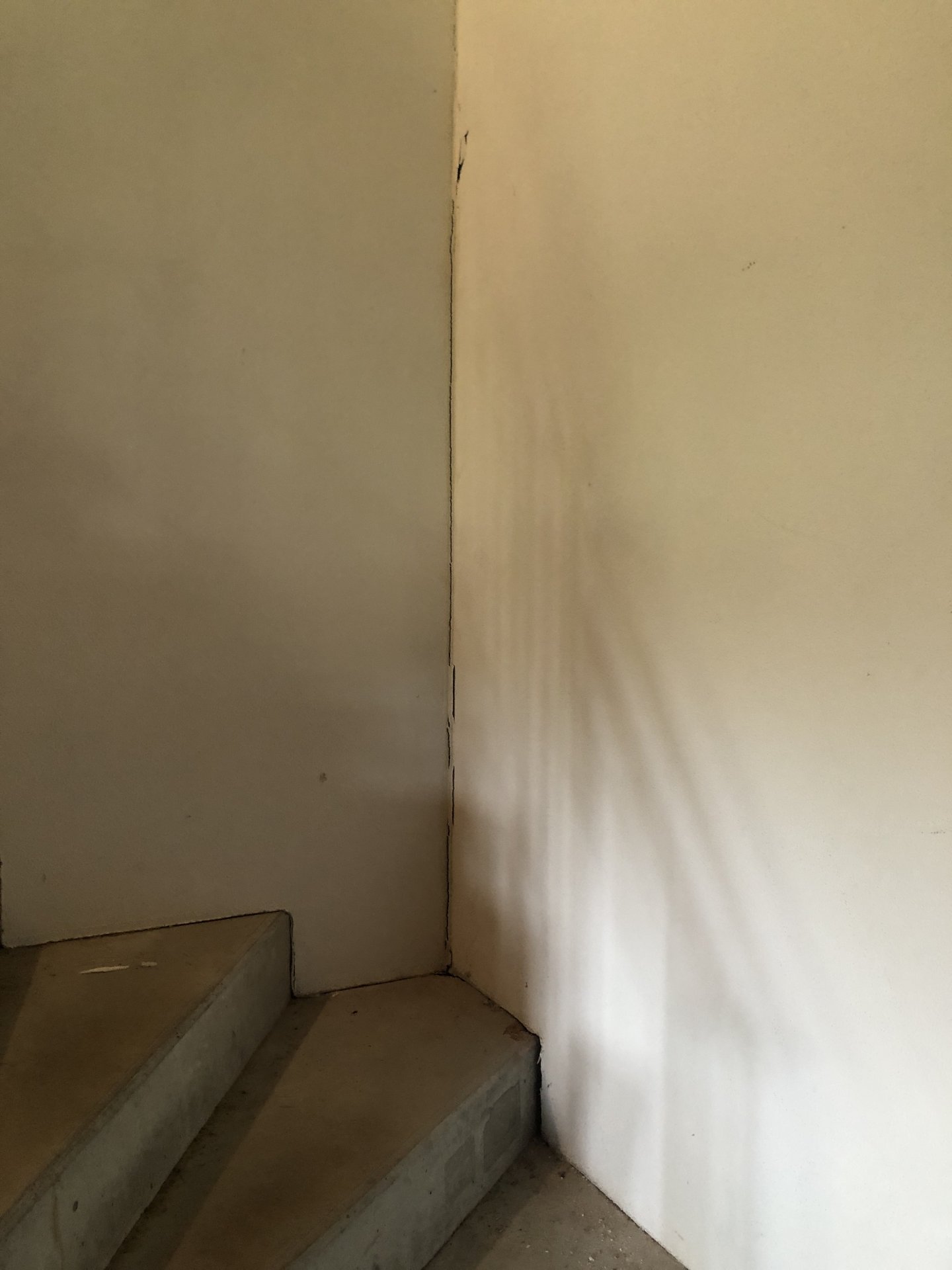

    Wir haben 2019 unser Einfamilienhaus schlüsselfertig vom örtlichen Bauunternehmen erbauen lassen (Einzug 2020).

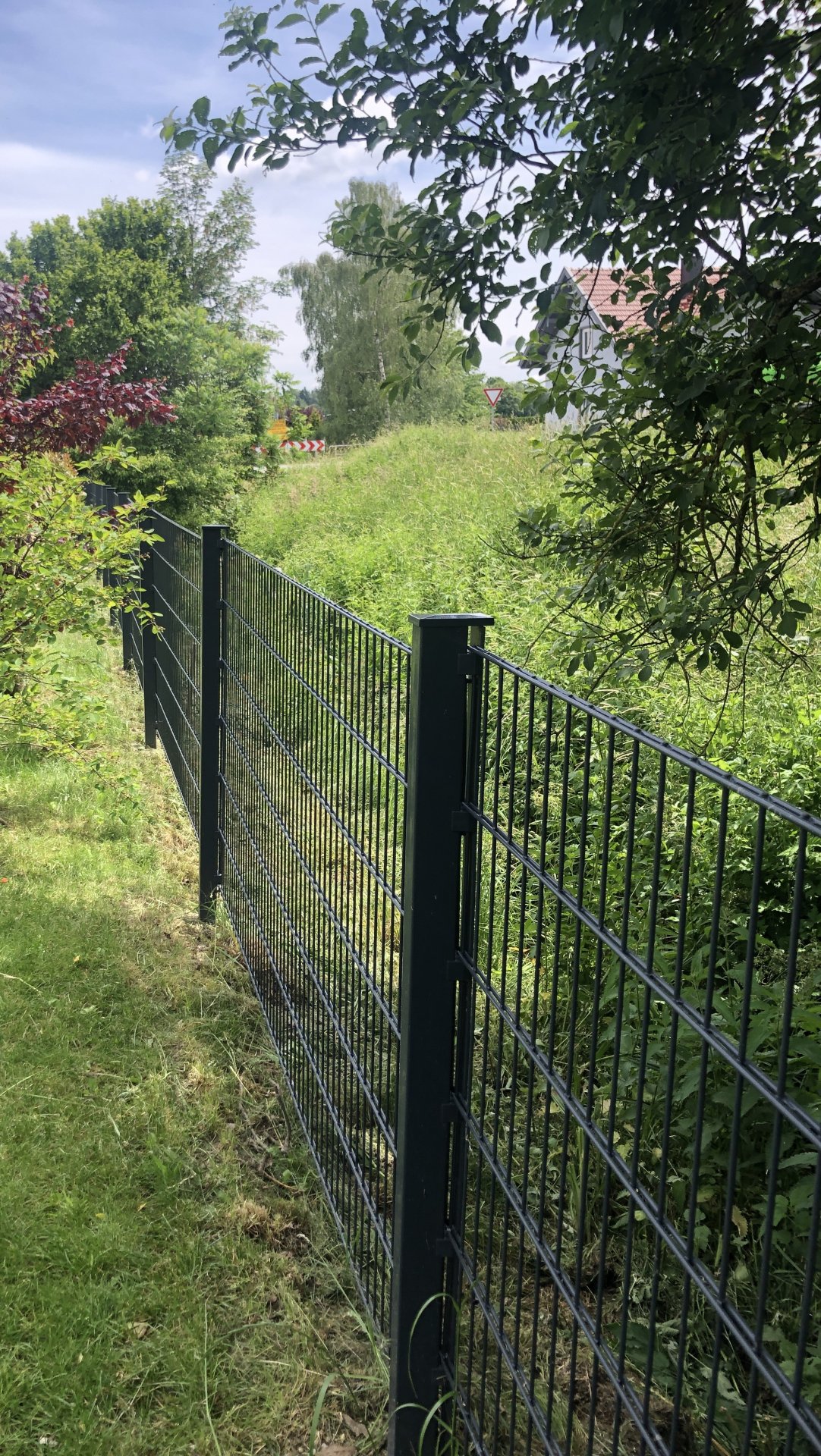

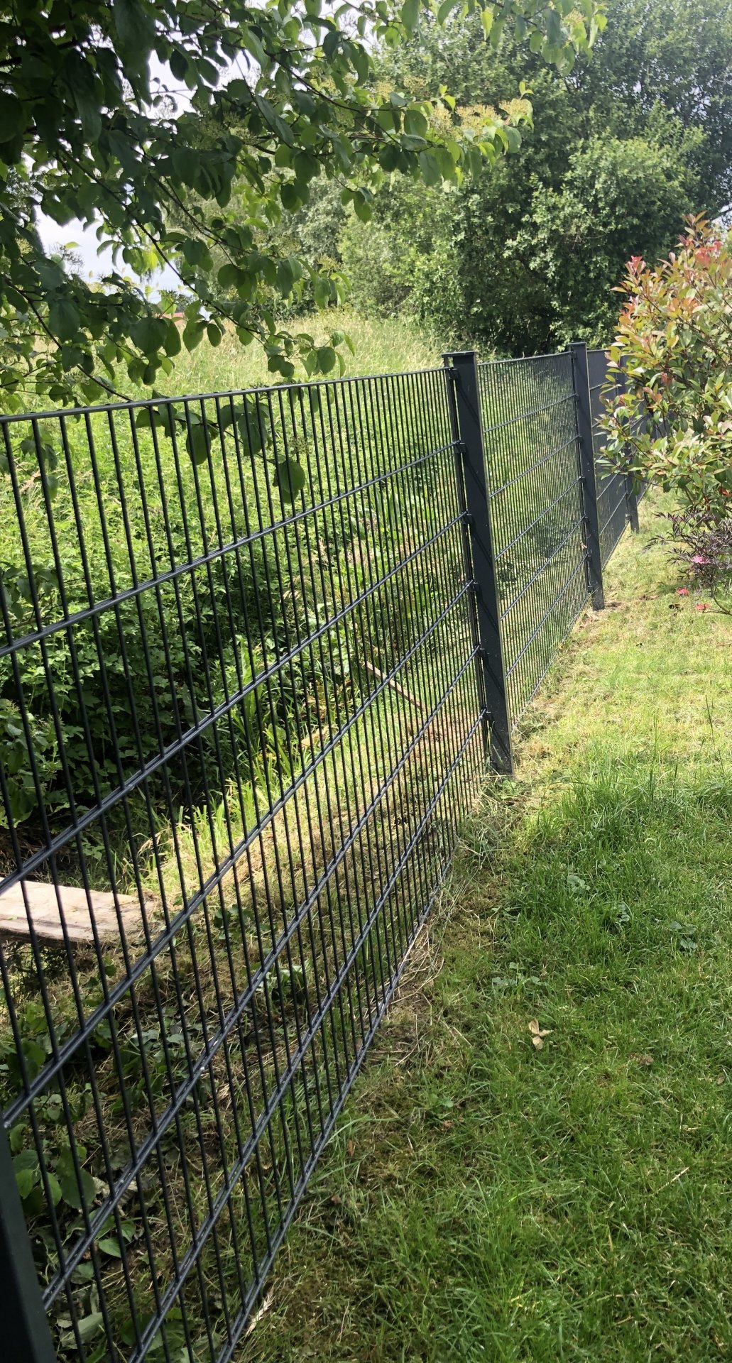

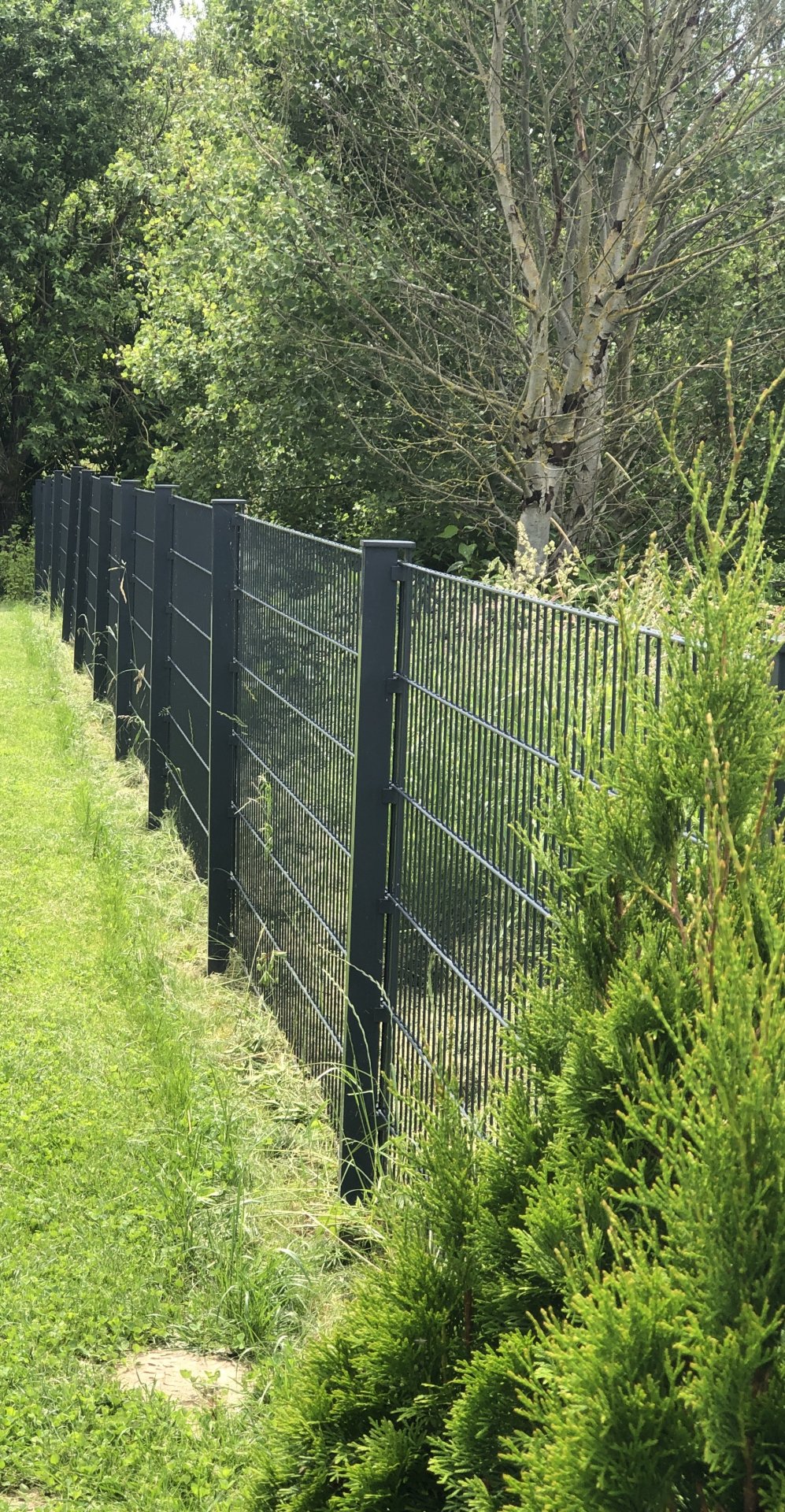

    Mittlerweile ist unser Grundstück an einer Seite so weit abgesunken, dass der von uns einbetonierte Zaun umfällt. Laut Bauunternehmer ist das halt so wenn man aufschüttet (alle Bodenarbeiten wurden übergeben).

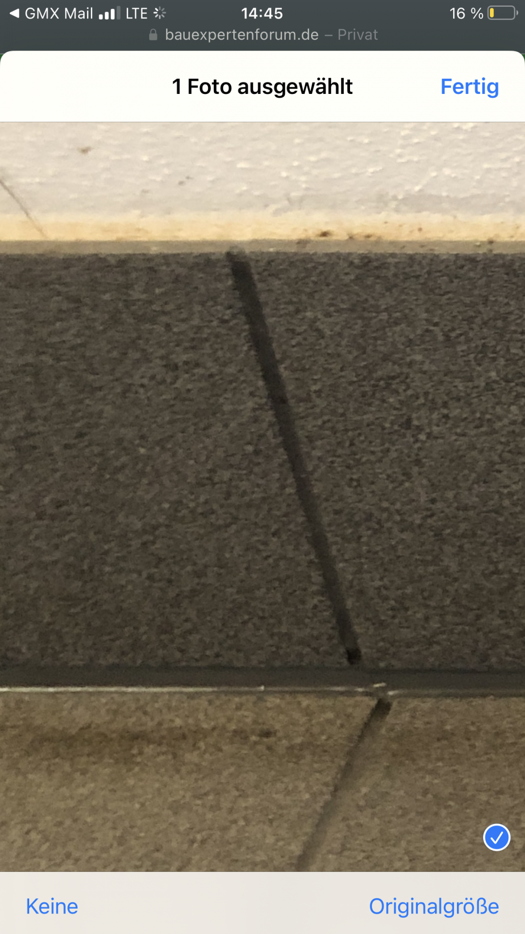

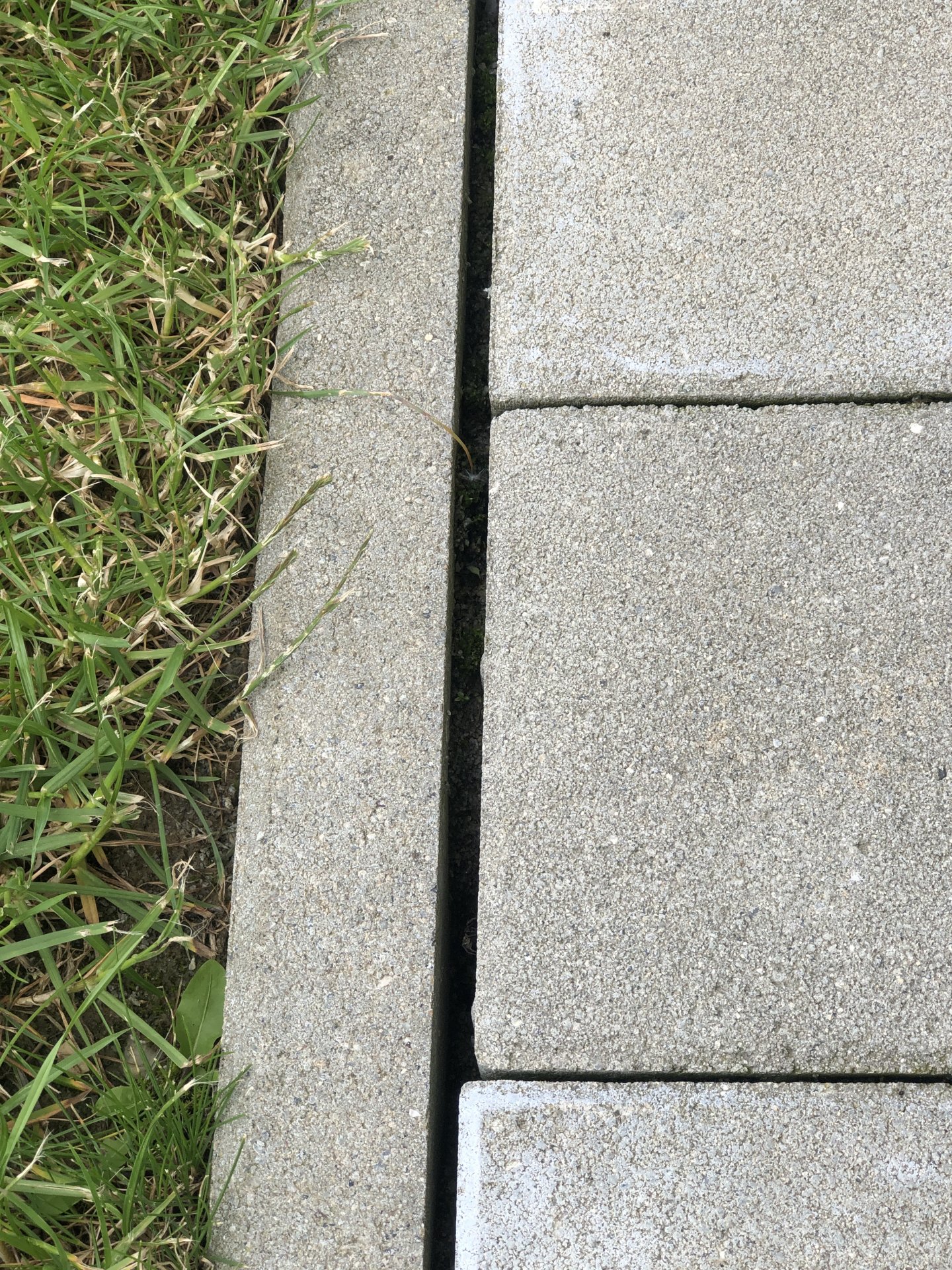

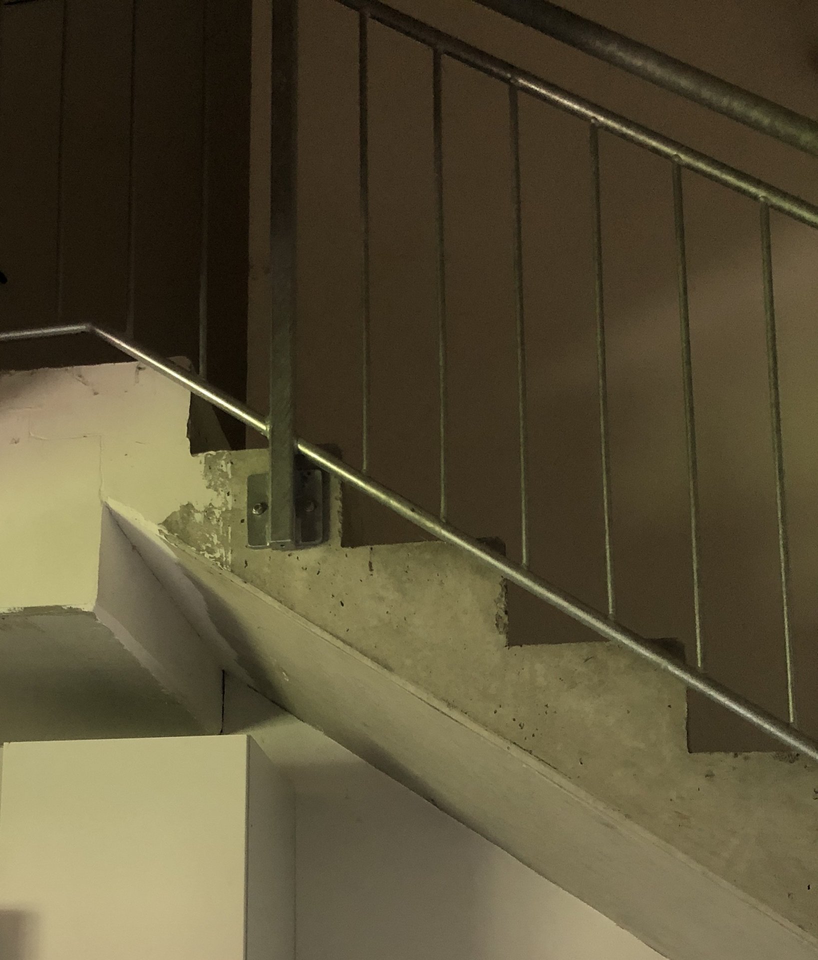

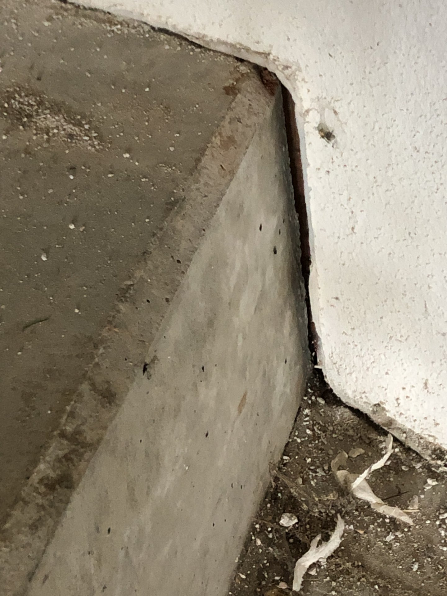

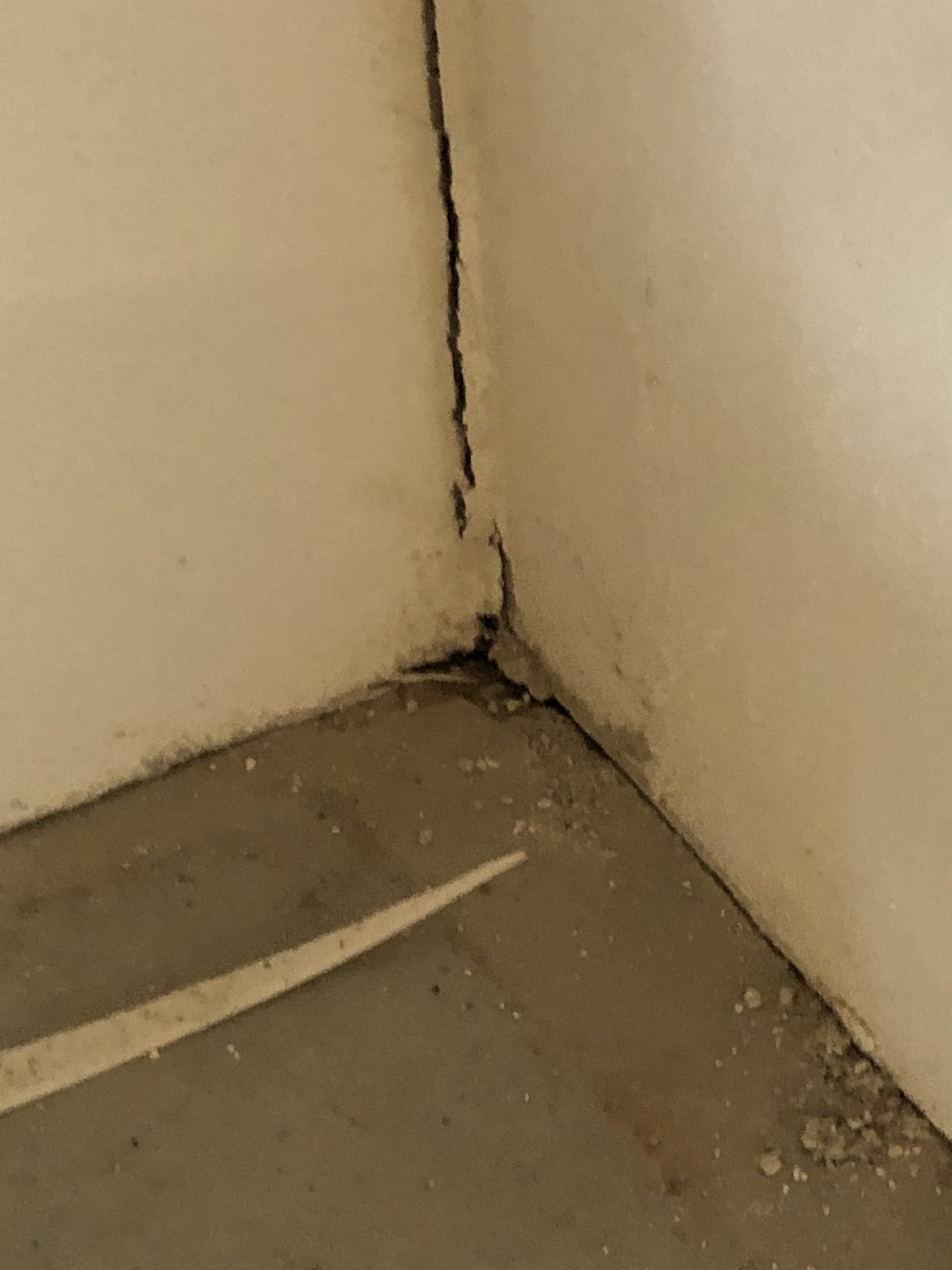

    Auf der anderen Grundstücksseite liegt unsere Garage, in die wir eine Betontreppe (um in den Dachboden zu gelangen) einsetzen ließen. In der Garage haben wir Risse im Putz und einen großen Spalt zwischen der Betontreppe und der Wand. Der Fliesenleger zeigte sich überrascht, denn er hat die Fliesenfuge seitlich mit der vom Boden gleich gezogen, nun ist das verschoben. Der Bauunternehmer sagt, das sei normal und alles innerhalb der Toleranzen. Ist das so?
    Nachtrag: Ich bitte um Entschuldigung für die Wiederholung der Fotos.
    Die Treppe in der Garage wurde nicht nachträglich erstellt, sondern war von Anfang an vorgesehen und im Rohbau planmäßig eingebaut.

    Der umfallende Zaun und das Grundstück würde mich ja schon interessieren.

    Um wieviele cm/m wurde denn das Gelände verändert?

    Ich schließe mich den Vorredner an und füge noch eine Frage hinzu:
    Wie fügt man nachträglich in eine Garage eine Betontreppe ein um ins Dachgeschoss zu kommen?

    Ich kann die Frage leider nicht beantworten, um wieviele cm aufgeschüttet wurde - sieht man das im Bauplan? Ich habe Lieferscheine über 14 Laster die Granit-Gemisch gebracht haben…
    Im Plan steht Urgelände -0,70.
    Ich bin mir total unsicher, ob es sich ganz klar um Mängel handelt oder das alles im Rahmen ist…

    Setzungen und Risse sind im gewissen Rahmen normal und zu erwarten, dass der Zaun schief steht liegt wahrscheinlich nur daran, dass die Fundamente nicht bis auf tragfähigen Untergrund abgestellt sind. Eventuell lässt sich das mit Spanngurten und etwas Beton "kurzfristig" sanieren.
    Gibt es Bilder von der Montage des Zauns?
    Die Risse sehen auf den ersten Blick nicht dramatisch aus, aber die Bildqualität lässt keine besonders gute Beurteilung zu.

    IMG_3394.png Vielen Dank für Deine Einschätzung. Die Fundamente haben wir selbst gemacht - wirklich tief - aber es ist gut zu hören, dass man den Zaun evtl. sanieren kann.
    Die Risse in der Garage und vor allem die „Verschiebung“ zwischen Wand und Boden sind also nicht so gravierend? (Man sieht es am besten am Fugenverlauf)

    Hat der Fliesenleger die Silkonfuge zwischenzeitlich neu gemacht? Ansonsten müsste die überall abgerissen sein wenn sich das wirklich so verschoben hat.
    Die anderen Bilder zeigen meist die Treppe, das ist normal und sollte auch bei der Montage mit Abstand zur Wand geschehen sein.

    Was heisst übergeben? Von wem an wem?
    Wie hoch habt Ihr aufschütten lassen? Und wie wird das an der Grundstücksgrenze gehalten? Gab es eigentlich ein Bodengrundgutachten, worauf sich dann die Statik bezog?

    Ich würde einen Gutachter einschalten. Für mich sind das alles Mängel.
    Außer den verschobenen Fliesenbelag, da müsste ja das ganze Silikon gerissen sein. Das habt Ihr vielleicht vorher nie bemerkt, dass der Fliesenleger nicht ganz akkurat gearbeitet hat?

    Hat der Fliesenleger die Silkonfuge zwischenzeitlich neu gemacht? --> Ja, die Silikonfuge war komplett gerissen und wurde vom Fliesenleger erneuert.

    Alle Bodenarbeiten wurden an den Bauunternehmer übergeben (ebenso die Planung des ganzen Baus).
    --> Es gab weder ein Bodengutachten noch habe ich je eine Statik erhalten. Muss so etwas vorliegen?

    Bei einer Hanglage ohne Bodengutachten zu arbeiten ist leichtsinnig!
    Es wird die Frage sein, wer diesen Mangel zu vertreten hat und warum, ohne Bedenken anzumelden, gebaut wurde.
    Mit einem guten Meßgerät, ich benutze einen Richtkreis der Bundeswehr, wird man, besonders in den nächsten Monaten, die weitergehenden Setzungen messen können.
    Ein Bodengutachter muß zusammen mit einem Statiker ein Konzept für die Hangsicherung erarbeiten. Billig wird die Sicherung nicht.
