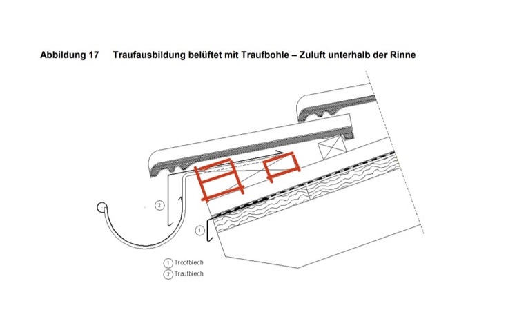

    Mich würde interessieren wie stark die Mängel bei dieser Arbeiten sind, für mich sind die persönlich nicht abnehmbar.https://www.bauexpertenforum.de/media/albums/unser-fertighaus.1064/
    Meine Bemängelung:
    Material:Titanzink
    Kann man dieses irgendwie von normalen Zink unterscheiden oder sonstigen blecharten?
    - jedes zweite Fallrohr sieht anders aus
    -jede zweite Rinne sieht anders aus
    -Haus noch nicht verputzt und der Spengler kam unangemeldet
    -Jedes zweite Rohr ist nicht im Senkel (unterschiedliche Rohrsysteme?)
    -Lötstellen sehen sehr grob aus
    -Lötstelle bei mittlerer Rinne wo es quasi nach vorne läuft ins Fallrohr ist höher als der höchste Rinnenpunkt
    -beim Trichter, dessen Abzweigung und Fallrohr, wurde eine (verzinkte)Schraube mit Scheibe und vermutlich dichtring verwendet um diese zusammenzuhalten. (so hab ich das noch nie gesehen) Rohrschellen, nieten,löten, Nase??
    -Schrauben schauen beim Trichter herraus, auch bei der Abzweigung (wenn man reinlangt spürt man diese)
    -Dachrinnenhaken sind nicht kraftschlüssig verbaut
    -Dachrinnenhaken haben doch jetzt eher eine äußere Hebelwirkung(bei Last wie Schnell wird doch eher die Rinne nach vorn gezogen wie versucht nach hinten dagegenzuwirken) wie Haltewirkung bzw gegen Hebelwirkung der Rinne?
    -Rinnenhacken verankerung beschädigt alle künstliche unterspannrinne in form von Schrauben(Vorgefertigtes bedingtes detail)
    -Schrauben halten Dachrinnen , sind das nicht normal Nägel oder spezielle Kammnägel, die sind doch viel elastischer?
    -und fehlt da nicht noch ein Traufblech zwischen Dach und Rinne?
    -wie groß muss das Gefälle sein auf ca 6,30m länge ,hat jetzt ca 13mm
    -was ist dieses gummi Ding(Dilation)? warum lötet man nicht einfach ein Stück blech rein um die Rinne zu teilen oder braucht man dies überhaupt??
    -wie groß sollte die Überlappung der einzelenen Rinnen sein beim Löten?
    -Die Latten konstruktion kenn ich anders entweder mit einer Traufbohle oder zwei Dachlatten mit Brett oder einer Latte.

    IMG_1555.jpeg Zunächst kleiner Tipp:
    Du kannst die Bilder auch direkt einfügen.
    Was mir auf den Bildern komplett fehlt ist das vorgeschriebene Traufblech (siehe Pkt. 4.9.2 Klempnerfachregeln).
    Darauf würde ich den Bauleiter freundlicherweise hinweisen.

    Aber das heisst ja dann auch das die traufbohle Pflicht ist?wir haben Detail 1 , das heisst ein Tropf Blech fehlt auch
  4. SIL
    10.876
    4.219
    Nein.
    Nein.
    Es fehlt das Traufblech.
    Du bist auch elastisch , die kann auch verschraubt werden.
    Ja.
    Rinne anpassen.
    Einmal neu bitte , entweder gekröpfte Rinneisen oder Lattung entfernen und einarbeiten oder Bohle verbauen, ggf Traufbohle aufholzen - ergo Rückbau und ein neuer Versuch.
    Sinnfrei irgendwo die Schrauben montiert.
    Wenn der Planer nichts vorschreibt , es gibt keine Festlegung über ein Mindestgefälle.
    Nieten.
    Ja .
    Bei 6.30 m ? Länge braucht es keine Dila.

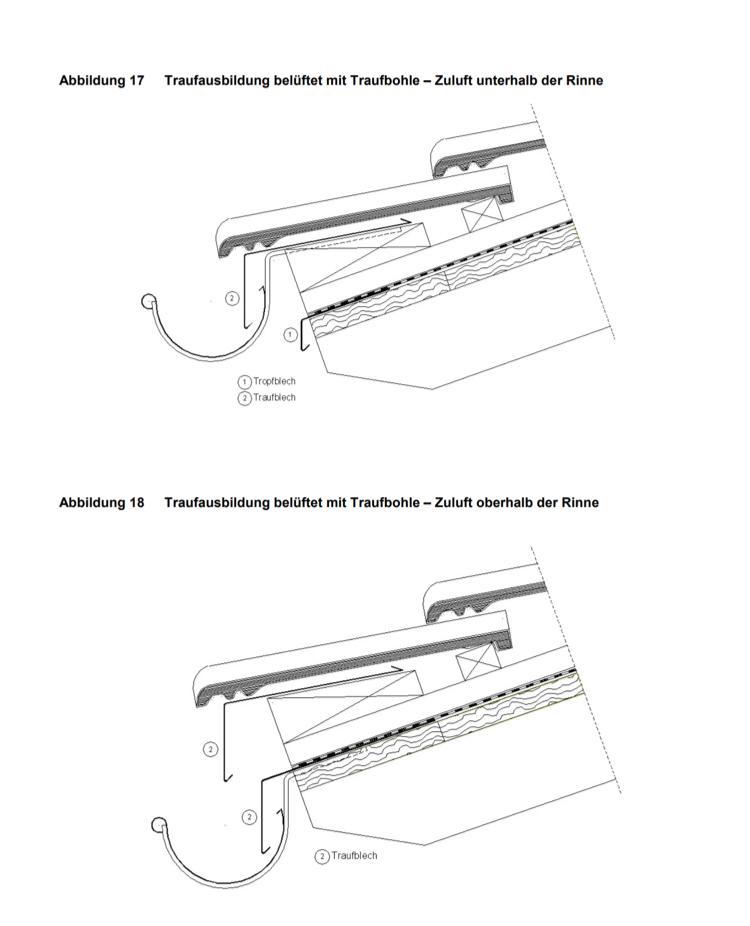

    Die Traufbohle ist nicht Pflicht, bei Euch wurde stattdessen die letzte Dachlatte aufgedoppelt, das ist nicht unüblich.
    Damit das Traufblech guten Halt hat, würde ich noch eine Dachlatte ergänzen, anbei eine kleine Skizze. IMG_1555.jpeg
    Das Tropfblech ist in den Dachklemptnerregeln dargestellt, also auch Pflicht.

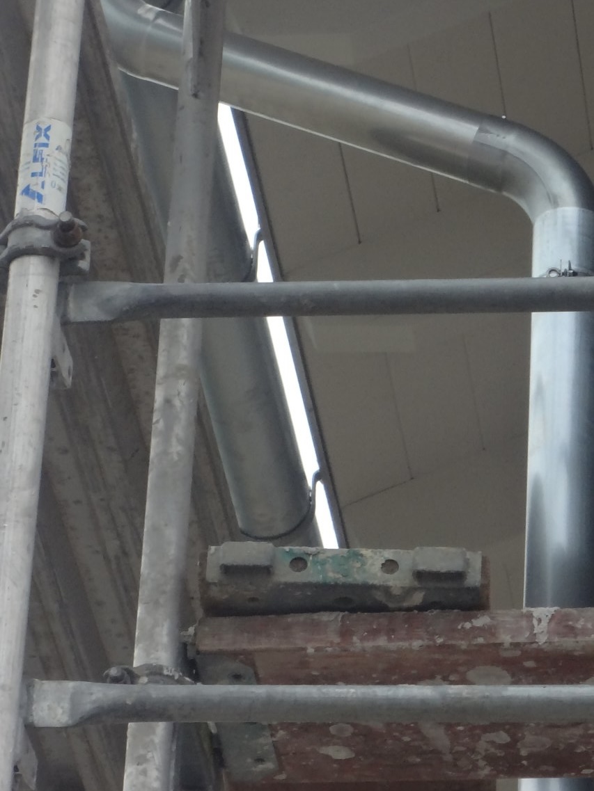

    IMG_1556.jpeg Ich würde die Rinnenhalter auch immer in die Sparren schrauben, das sieht doch gerade bei Deinen Sichtsparren viel sauberer aus.
    Auf dem Foto erkennt man gut den Versatz.
    Die Dachklemptnerregel sagt dazu, dass entweder in den Sparren oder in die Traufbohle befestigt wird.
    Da hier keine Traufbohle verwendet wurde, bleibt nur der Sparren.
    Ein Foto von der Ausführung von Insektenschutz wäre auch mal ganz gut.
    @SIL auf dem Foto sieht man schon das verschalte Dach als Sichtausführung. Das entspricht 1 zu 1 dem Detail, was ich weiter oben gezeigt habe.
    Darum würde ich auf das Tropfblech bestehen.

    Wir haben gemerkt, dass man das nur mit Aufbemusterung bekommen hätten da nannte man es Einlaufblech.
    Das heißt jetzt Pech für uns, dann passt ja dann fast das detail, jetzt müssen wir schauen das wir zumindest den das Detail bekommen mit den 3Latten(quer), damit wenigstens die dachrinnenhaken korrekt hängen und darauf haun wir dann eben selbst so ein Traufblech, sollte jetzt nicht das Große Problem sein oder, abdichten müssen wir das ja eigentlich nicht oder?
    Würde das nicht gehen?
    Zambelli Traufblech Titanzink mit Falz 2000 x 180 x 0,7 mm | HORNBACH

    Bei Rohr und Bogen kann man das nicht vermeiden, das kommt von unterschiedlichen Herstellern.
    Die Rinnen würde ich wenn möglich vom gleichen Hersteller nehmen, dann sollte das kein Problem sein.
    Teilweise gibt sich das noch, so schön glänzend ist das Titanzink nach ein paar Tagen nicht mehr, das stumpft ab.
    Und nun? Bei wem hätte er sich weswegen anmelden sollen?
    Dann soll er es richten.
    Das muss in erster Linie dicht sein und halten, das wird gegeben sein. Einen Schönheitspreis muss man damit nicht gewinnen.
    Wo ist das Problem? Die Schraube ist bestimmt aus Edelstahl, so what.
    Wieso langst du da rein? Das Regenwasser wird dran vorbei kommen, meinst du nicht?

    6.2.1.1Anforderungen an Traufausbildungen bei Deckungen
    (1)
    Die Dachdeckung kann mit oder ohne Traufblech beginnen. Für die Traufausbildung bei Abdichtungen siehe Abschnitt 5.5.
    (2)
    Das Traufblech hat die Funktion als Rinneneinlauf- oder Tropfblech (siehe Abb. III.12 bis III.15).
    (3)
    Bei der Traufausbildung mit Dachrinne, aber ohne Rinneneinlaufblech soll der Überstand der Deckung (Abtropfpunkt), von der hinteren Aufkantung der Rinne waagerecht gemessen, 1/3 der oberen Öffnungsbreite der Dachrinne betragen. Ist dieser Überstand < 50 mm, so ist ein Rinneneinlaufblech anzuordnen.
    © Regelwerk DDH, Version 8.1
