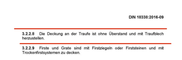

    @ps0125 das Thema hat mich nicht losgelassen, darum habe ich nochmal mehrere befreundete Gutachter befragt.
    Alle antworten gleich.
    Die DIN 18338 schreibt es unmissverständlich vor, dass man ein Traufblech braucht.
    Hier die entsprechenden Auszüge:
    Ich schließe mich da weiterhin der Meinung der Gutachter an.

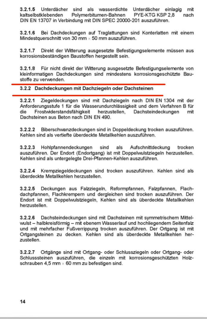

    Keine Ahnung, was das für eine Auflistung ist. Irgendwelche Vorbedingungen aus einem LV vielleicht?
    Aber da steht ja allerhand drin, was doch nicht allgemeingültig ist. Da könnte ich jetzt zu jedem Punkt was schreiben, aber nur mal beispielhaft dass du es merkst:
    3.2.1.5: Warum sollen alle Unterdächer wasserdicht sein, und dann auch noch aus dieser einen speziellen Bahn gefertigt werden?
    3.2.2.2 Also dürfen Biber nur doppelt gedeckt werden? Kronendeckung wurde jetzt gesetzlich verboten oder wie?
    3.2.2.6 S-Pfannen und z.B. Tegalit wurden also auch verboten? Ebenso wie ein Ortgang mit Blechen?
    3.2.2.8 Ja klar, wenn ich keinen Überstand habe, brauche ich ein Einlaufblech. Aber warum sollte man das machen?
    3.2.2.9 Ja gut, und wenn ich den First einmörteln möchte? Darf ich das jetzt auch nicht mehr?
    Merkst du was? Wo hast du das denn gefunden?:winken

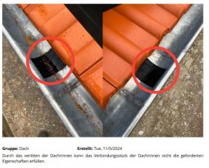

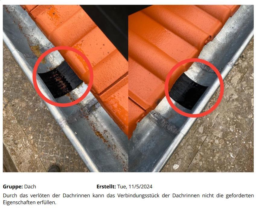

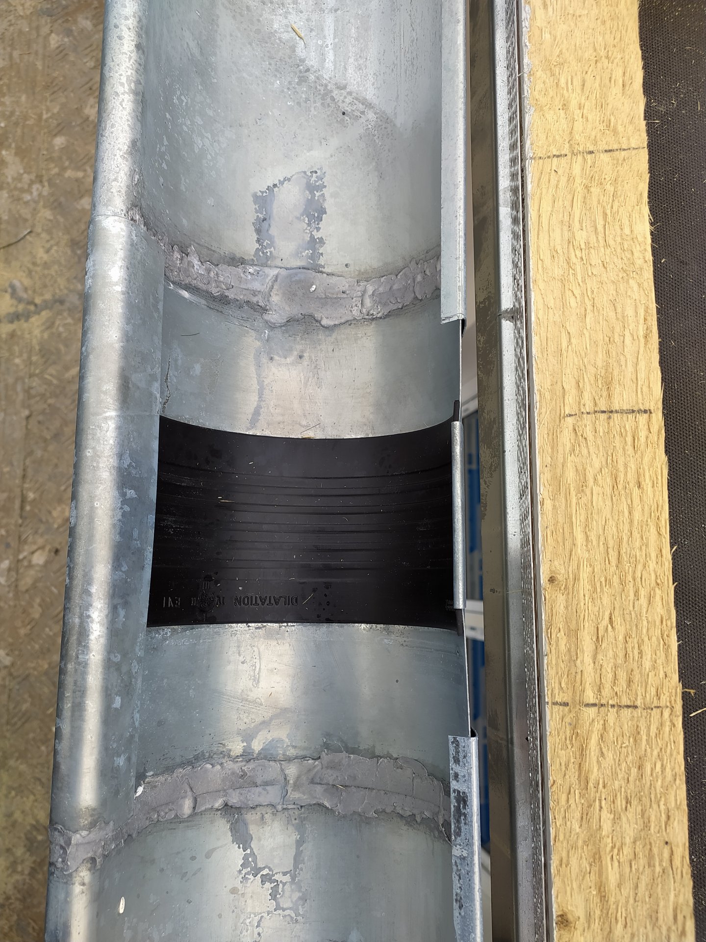

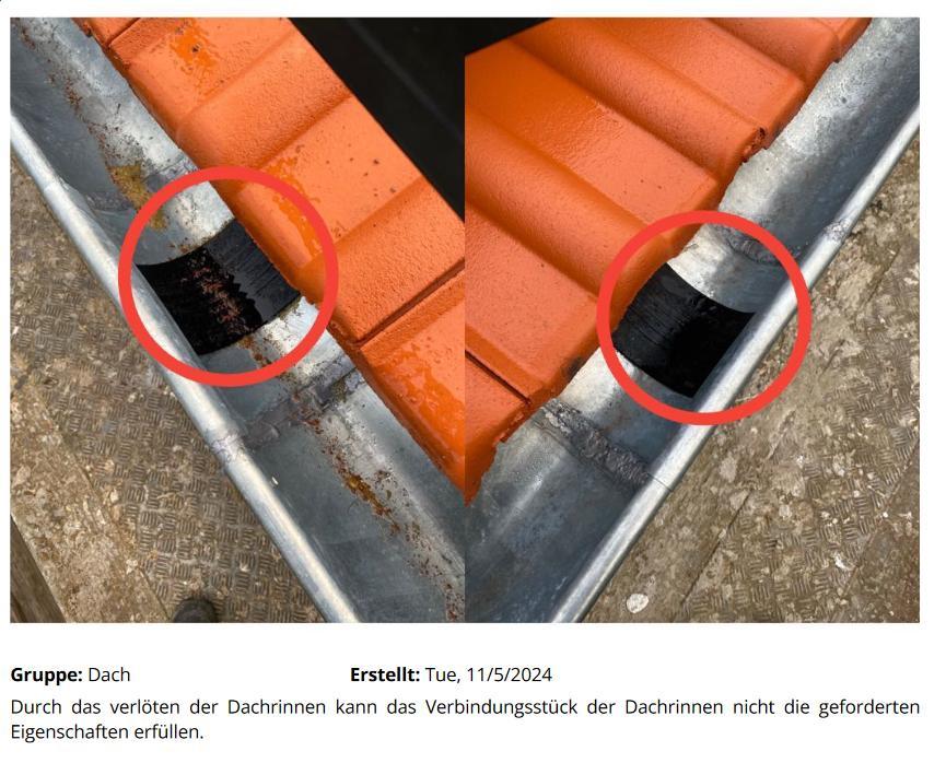

    Sv hat an der Dachrinne dies beanstandet
    Die Überlappung ist weniger als 5cm und ist an jeder Stelle anders.
    Der Bauleiter meint auf Youtube wird das genau so praktiziert,daher kein Mangel (ich hab da leider etwas anders gefunden)

    Beim Löten von Titanzink reichen 10mm Lötnaht, hast du den Fabian Weber als SV auf der Baustelle der irgendwelche Sachen fordert, die er nicht begründen kann?
    Was auf den Fotos beschrieben ist, verstehe ich nicht. Wo sind da die Rinnen verbunden bzw. was kann die Funktion nicht erfüllen?

    Dilatation, ich vermute der SV zielt auf die Unwirksamkeit in der Ausführung hin , wobei hier der SV keinen normativen Verweis anführt und dies natürlich Raum für den konkreten Bezug lässt.
    Unverständnis habe ich für diese Ausführung, der Sinn erschließt sich nicht ganz.
    @Markl wenn der SV solche Ausführung bemängelt soll er auch die entsprechende Norm beifügen, dies betrifft auch deine anderen Installationen , ich habe das Thema deiner Leitungen KW/WW Lüftung etc nur überflogen wenn dort Installationszonen als Kommentar beigefügt werden , so sind diese für ELT explizit in der Normung für andere Leitungen gibt es zum Teil keine Normierung respektive wird da Hilfsweise etwas 'zusammen gesucht' oder es gibt Empfehlungen, der Unterschied ist dir hoffentlich klar.

    Die Unterschiede sind uns klar, aber bei den Dilatationdigs gibt es doch eine Herstelleranleitung. Diese konnte uns bislang noch nicht nachgewiesen werden.
    Und was bringt mir dieses Detail, wenn sich die Dachrinne nicht bewegen kann? Da hätte ein Fallrohr gereicht pro Seite, wir haben aber ingesamt 4.

    Ich weiß, was eine Dilatation ist.
    Auf dem Foto kann ich aber nicht erkennen, wie diese falsch verbaut sein soll.

    Sie wurde verlötet.. Im Prinzip wenn das Ding nicht dran wäre, wäre es genauso.
    Zudem wäre es bei unserer Hauslänge überhaupt nicht nötig gewesen. Hier wurden einfach die Kosten nach oben getrieben.
  14. #34 Fabian Weber, 16.11.2024
    16.244
    6.436
    3.2.1.5 bezieht sich auf ein anderes Kapitel, das erkennt man zum einen am fett gedruckten Absatz bei 3.2.2 und vor allem schon an der Nummerierung. Die gesamte DIN ATV werde ich hier nicht posten.
    Zum Rest musst Du jemand anderes fragen, ich bin kein Dachdecker.
    Mir haben allerdings mehrere Gutachter unabhängig voneinander genau diesen Verweis gegeben.
    Und es ist ja wohl davon auszugehen, dass der Subunternehmer des GU einen VOB-Vertrag hat, alles andere wäre ja echt dilettantisch.

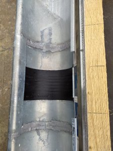

    Es ist nicht nur Längenabhängig, Ecken Innen oder Aussen reduzieren die maßgebliche Länge , wenn ich richtig interpretiere hast du umlaufend Entwässerungsrinnen, hier würde laut den aktuellen Planungsempfehlungen ab 7,5 m eine Dila empfohlen, das gleiche Prinzip wird auch von Rinnenanfang ( falls es diesen gäbe ) umgesetzt, auch bei einer Umlenkung sind nicht die 15 m maßgeblich.
    Foto von unten machen , es gibt verschiedene Dila.

    Genau das ist das Problem, das will man uns nicht nachweisen um welchen Dila es sich hierbei handelt von unten sieht man nur Rinne.Empfehlung ist das eine, bei uns war aber anders, wir hatten ein Baueingabeplan der wurde fehlerhaft ausgefühlt es wurde die Grundstücke vertauscht eingetragen.
    Darauf hin bekamen wir ein anderen zugeschickt mit den Schreiben , das die Grundstücksnummer nun korrekt eingetragen wurden und wir das dann bei dem Bauamt abgeben sollten. Nun stellte sich herraus das die plötzlich aus 2 Fallrohre 4 gemacht haben, ohne es überhaupt zu erläutern.
    Vielleicht kennt jemand den Dila von oben

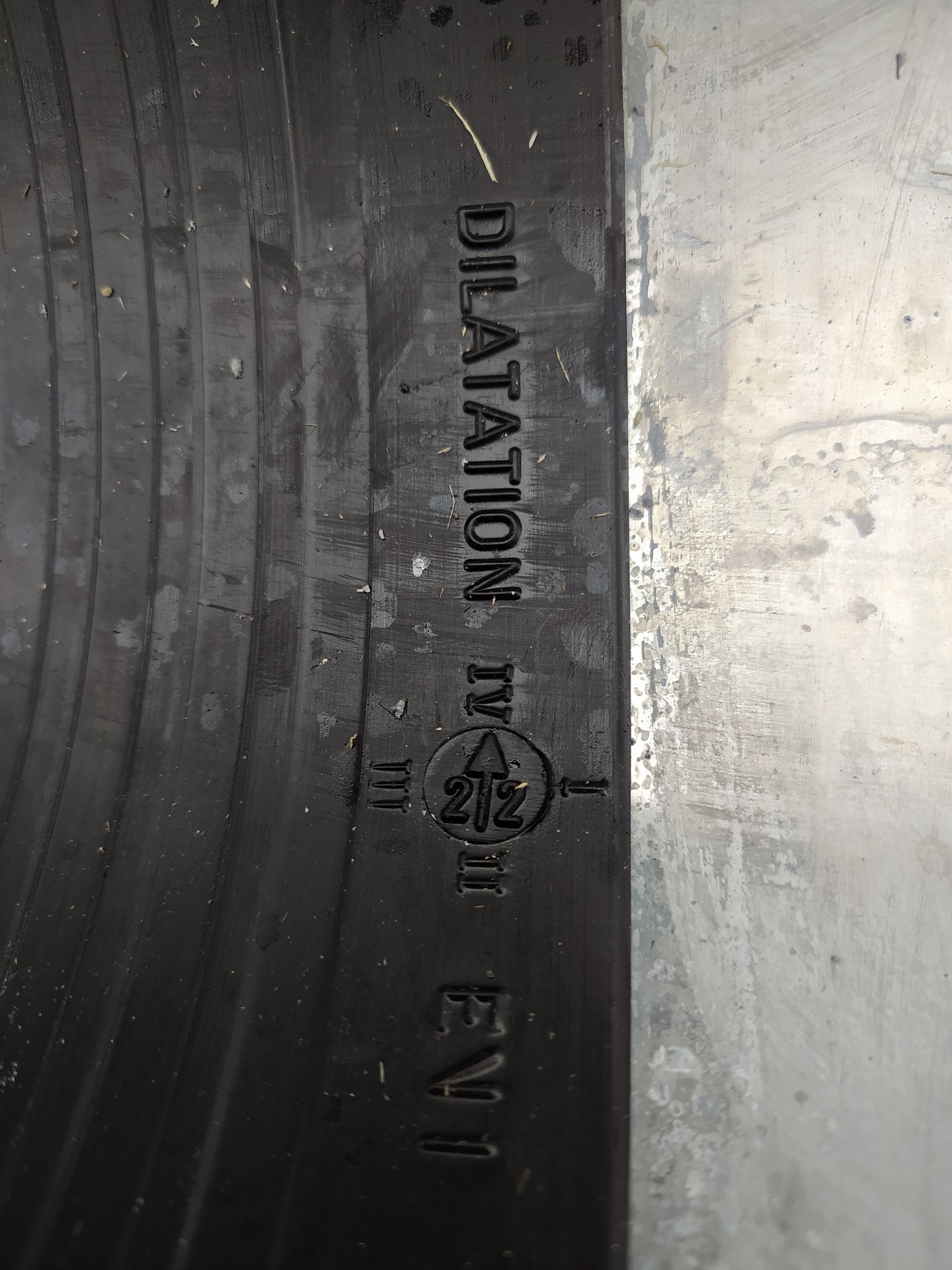

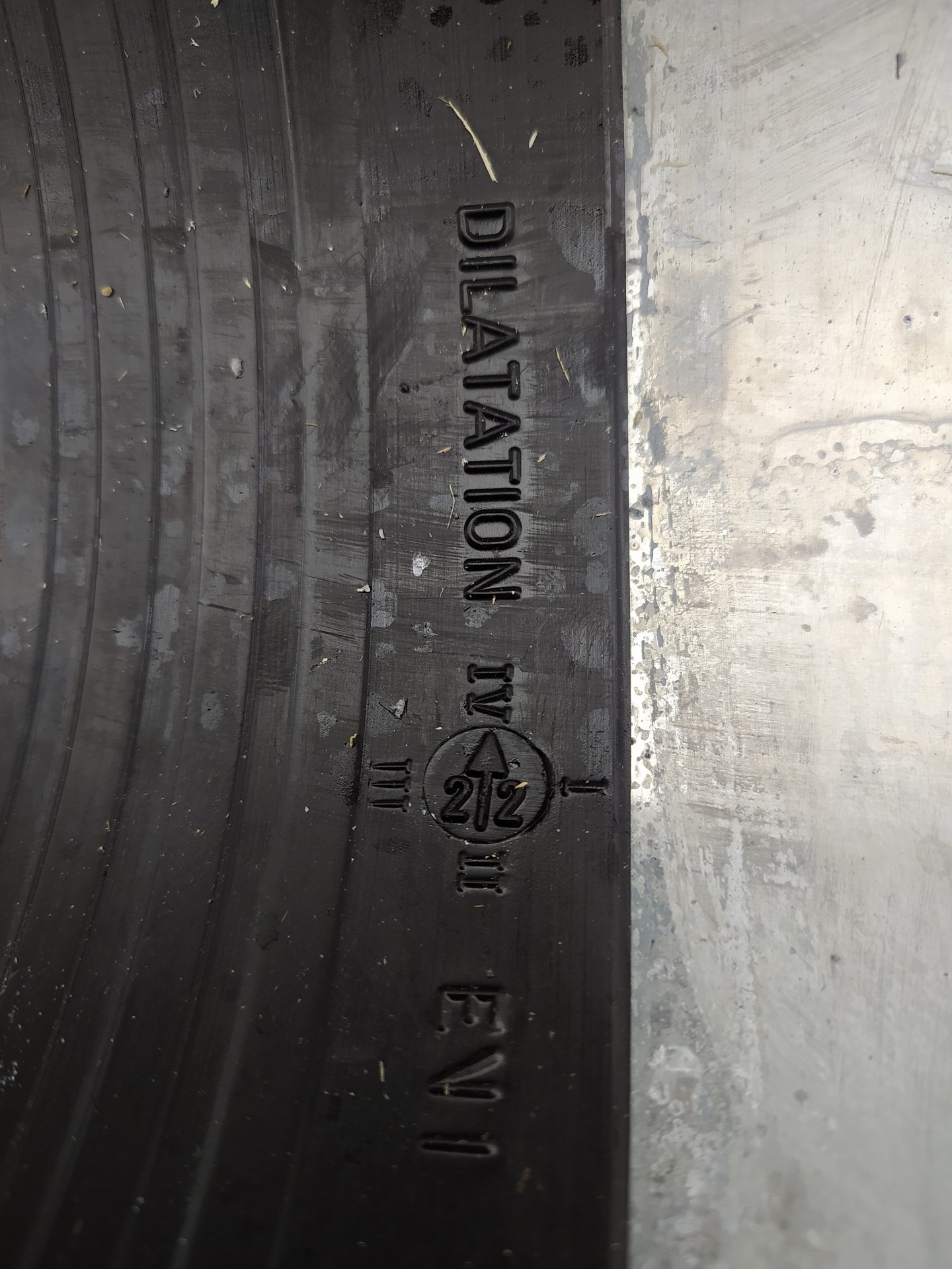

    Weil es da Herstellerangaben gibt. Im Endeffekt sind das zwei Rinnenteile wo durch den Gummizusammengehalten wird. Die Bleche können sich jetzt dehnen weil der gummi nachgibt.
    Die einen werden verklebt am gummi die anderen genietet.. da gibt es dann Angaben z.b 50mm überschlag usww
    Bei uns ist der überschlag ungleichmässig auf der einen Seite ist er links 45mm auf der anderen 20mm
    gegenüber hat er 32mm und 10mm
    Dann sieht dieser aus als wäre der für 15meter nicht für 12m usw..
    Wenn man nichts zu verbergen hat ist der Nachweis doch kein Problem

    Das kann nicht sein, hier sind die Lötstellen und die Dila Ansätze , wie soll wenn es nach deiner Aussage durchgängig ist , dort je ein Ausgleich stattfinden.
    Fotografie mach das einmal ordentlich, da steht ja eine Prägung drauf

    Ich hab zwar bilder von unten aber da sieht man den Dila nicht hab noch ein anderes gefunden
    Kann man das eigentlich nicht selbst testen ob man den gummi gedrückt bekommt?
