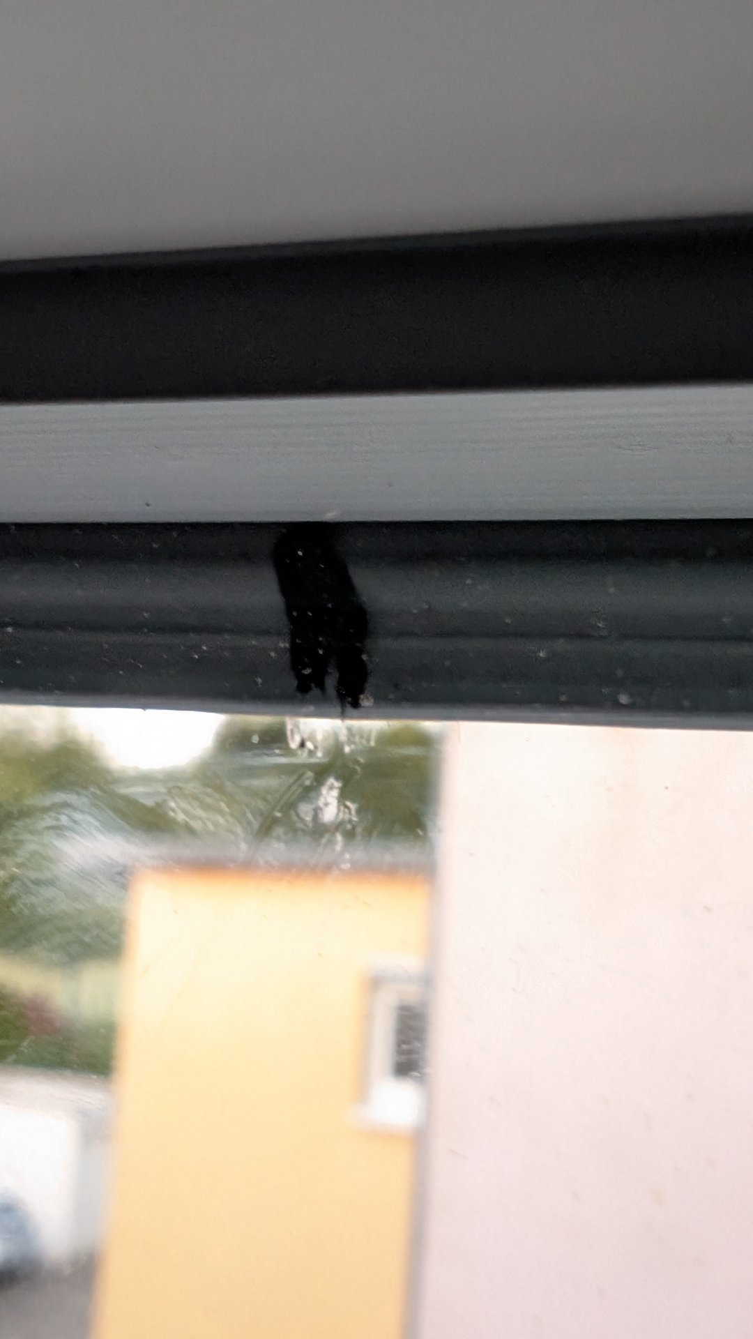

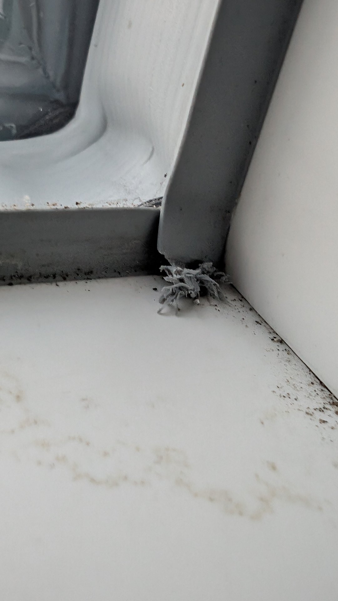

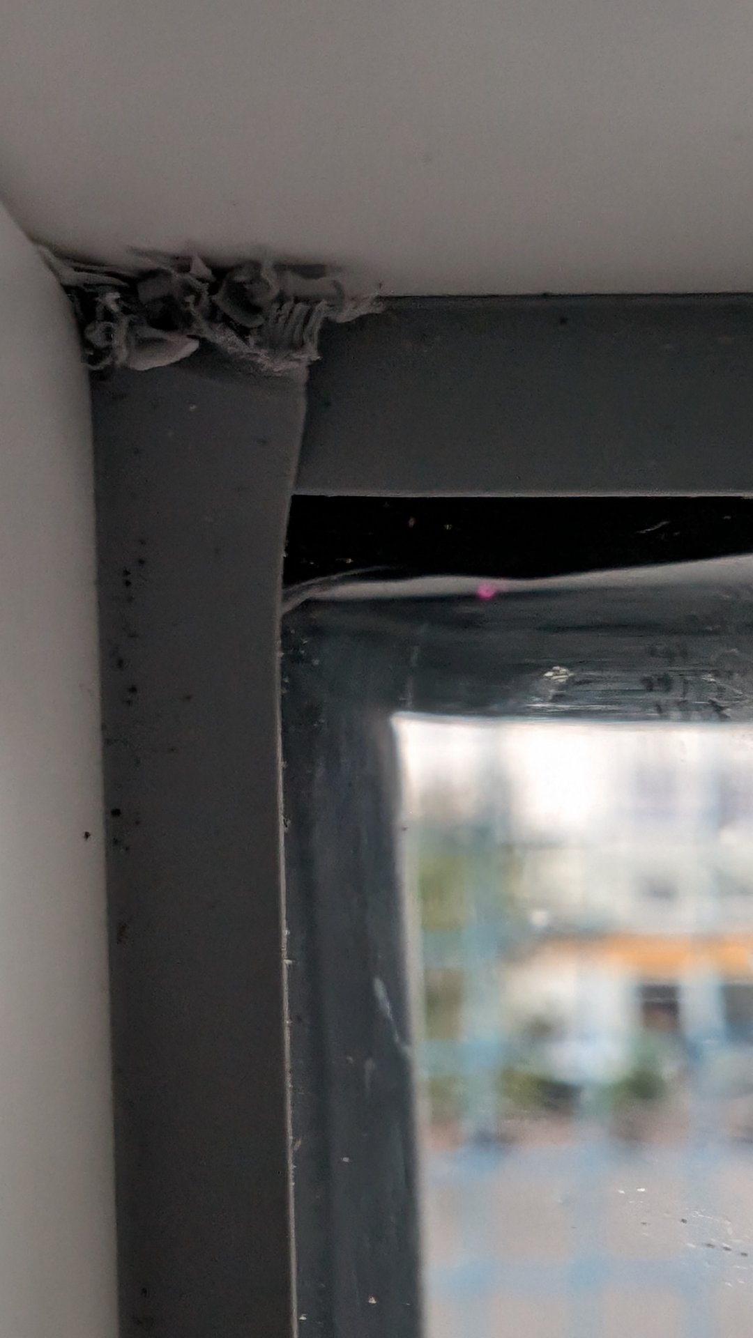

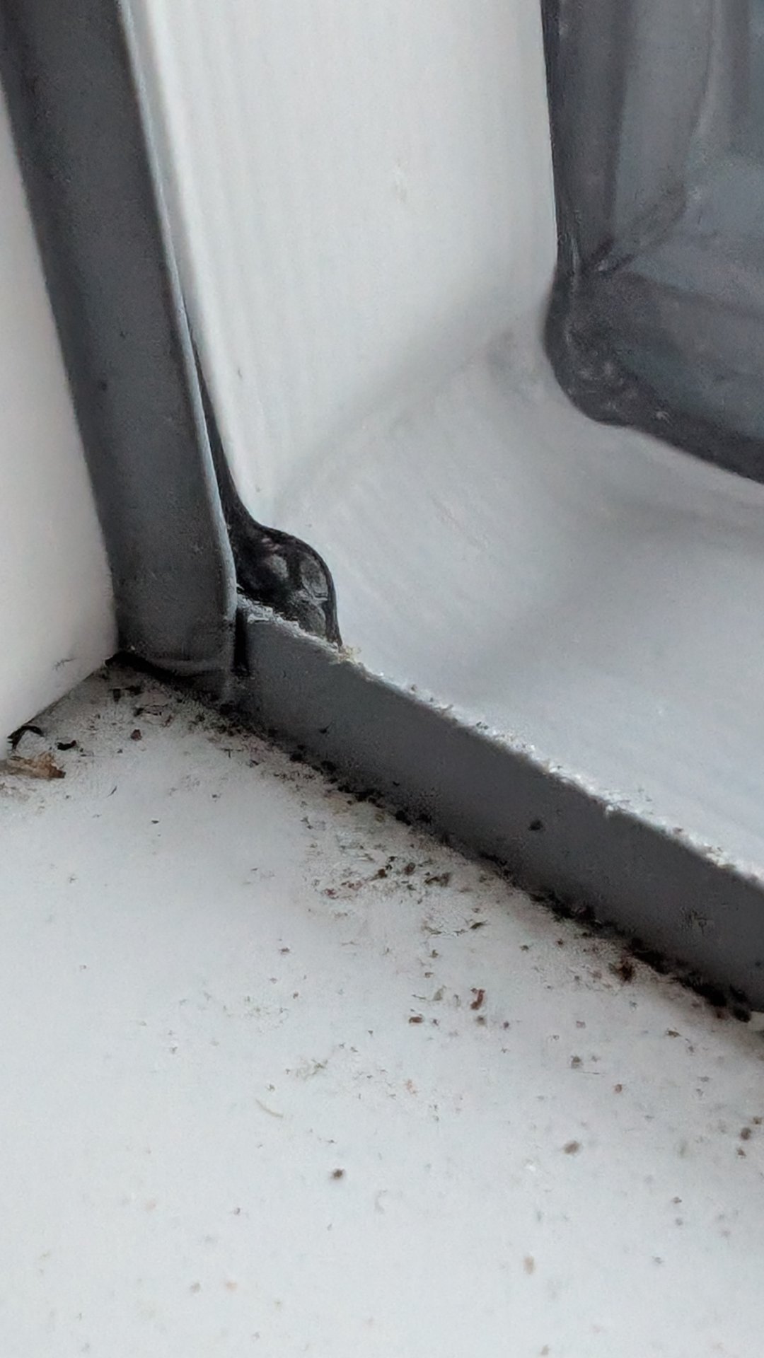

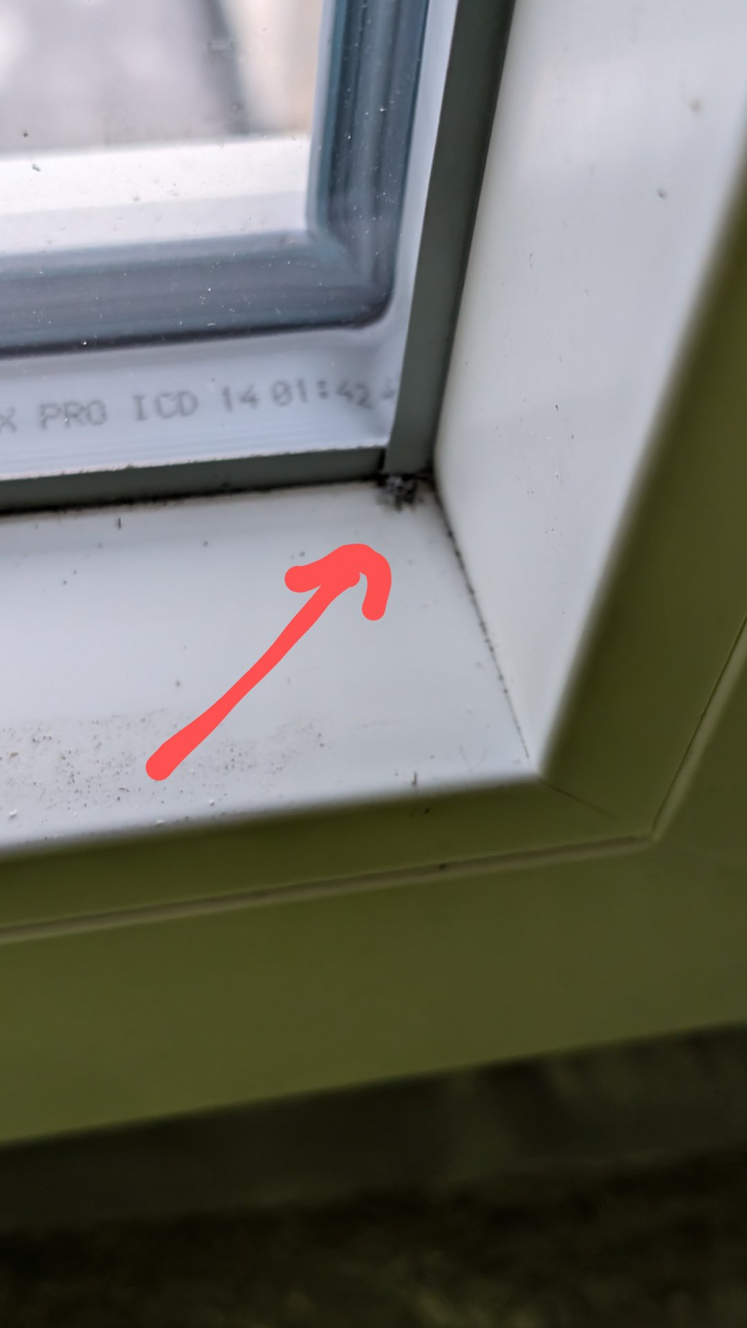

    im Rahmen eines Umbaus haben wir bei uns einige Fenster neu einbauen lassen und waren zuerst glücklich, als diese heute gekommen sind. Nach dem Einbau waren wir aber dann doch etwas schockiert/überrascht.

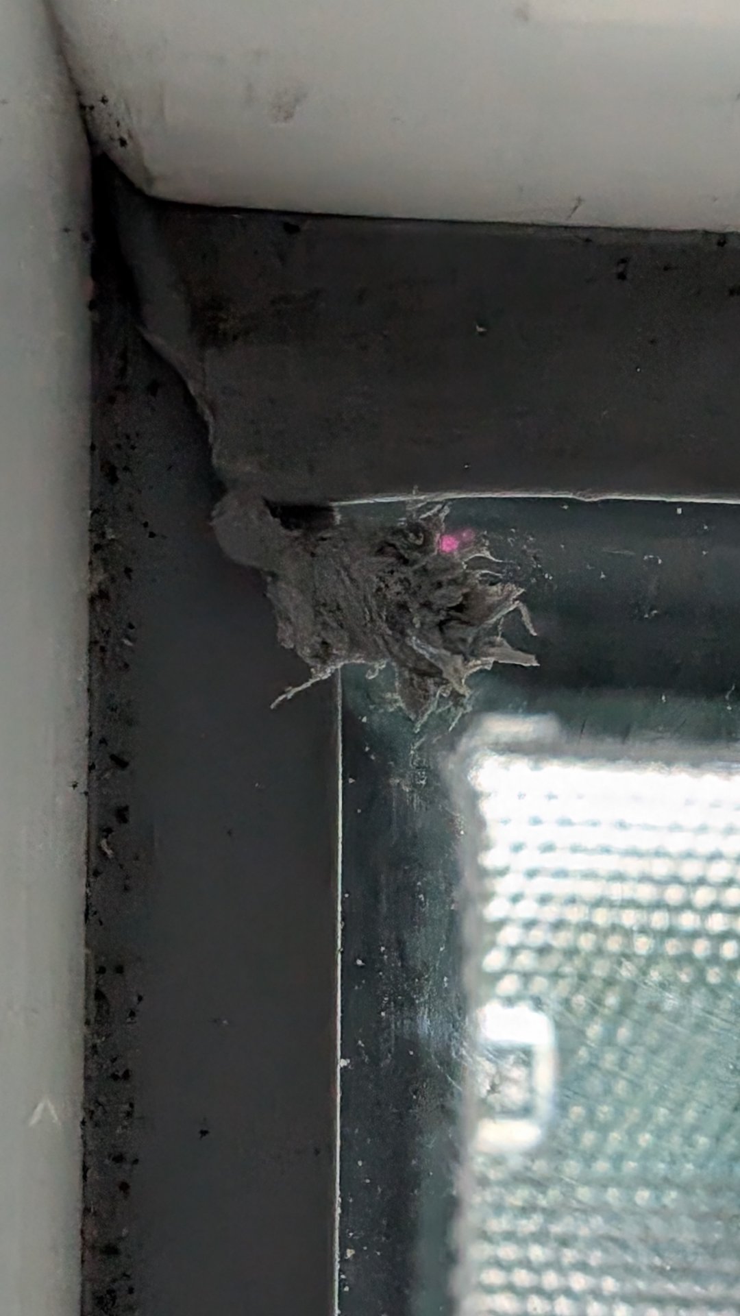

    Zum einen sind die Fensterglasdichtungen auf der Innenseite bei fast jedem Fenster in den Ecken nach unserem dafürhalten sehr schlampig verbreitet. Zum anderen sind an mindestens 2 Fenstern auch schwarze (Kleber?) Reste zwischen Glas und Dichtung.
    Der Fensterbauer meint, er hat die Fenster so von Werk bekommen und das ist schon OK.
    Was meint ihr? Sind wir da zu pingelig oder ist das ein Mangel der behoben werden muss?

    Sieht doch gut aus.

    Findest Du? Also "gut aussehen" tut das bestimmt nicht. Bei keinem anderen Fenster bei uns oder unseren Nachbarn sind die Dichtungen in den Ecken so unschön verarbeitet und Klebereste gibt es auch nicht.
    Mir geht es jetzt aber gar nicht so sehr um schön oder nicht schön, sondern darum ob ich bei einem neuen Fenster, das über einen lokalen Fachbetrieb bestellt und eingebaut wurde, nicht etwas anderes erwarten kann.

    Das ist 100% iger Pfusch

    Bitte mal Foto aus "Normaler" Entfernung machen....
    Zu (solchen) "Makro" aufnahmen ohne Maßstab sage ich nie was da wirken Mücken gerne wie Elefanten.

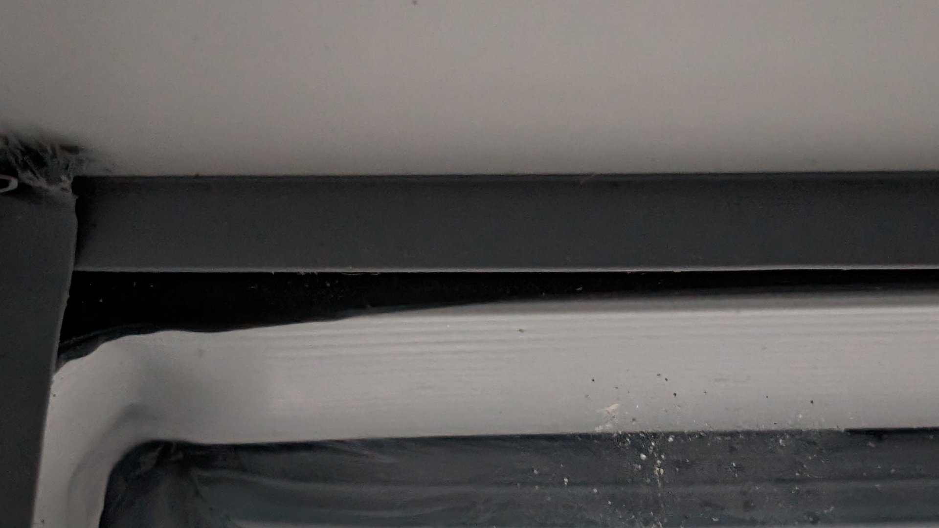

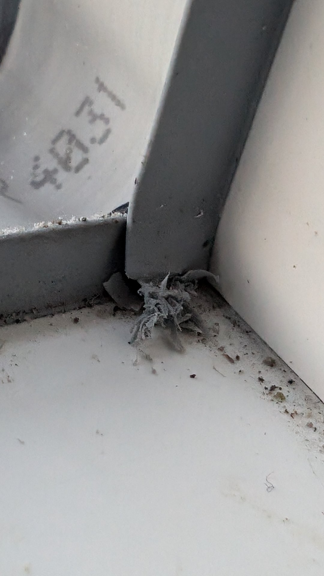

    Das stimmt sicherlich. Andererseits tendieren dann normale Fotos dazu das Bild nicht richtig widerzugeben. PXL_20240807_042659902~2.jpg
    Hier mal ein Beispiel nicht als Makro.

    Mich würde der verkorkste Randverbund vom Glas mehr stören. Die Dichtungen kann man noch zuschneiden.
    Putzen könnte man die Elemente auch noch :-)

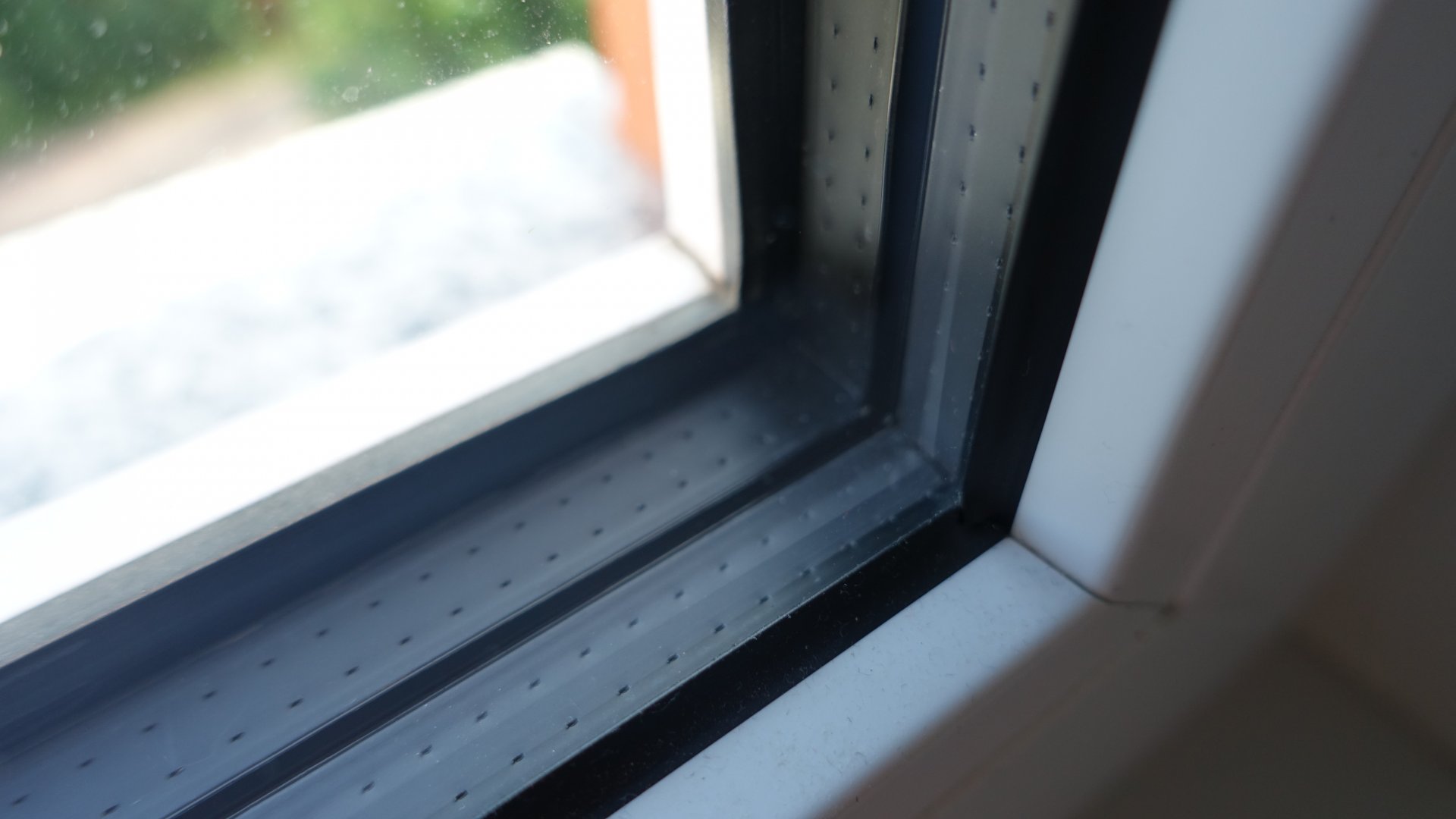

    Bei uns sieht das bei 3fach Verglasung so aus:
    Die Scheiben hat der Fensterbauer fertig bestellt und damit das Fenster (Rahmen + Dichtung etc.) gebaut.

    Ja, du hast auch Alu-Spacer im Glasrand und keine "warme Kante". Stell dir mal vor die Alu-Leite wäre bei dir auch so um die Ecke gefaltet?!?!
    Bei dem Randverbund der Verglasung glaube ich nicht an eine lange Lebensdauer.
    Und was sind das für seltsame Dichtungsgummis?

    Das sind normale Glasleisten mit Glasleistendichtungen die vermutlich mit einer "Alten" Glasleistensäge alter Bauart ohne Halter für "Glasandrucksimulation" mit Stumpfem Sägeblatt bei zu schnellem Vorschub "abgebissen" wurden. Der Fehler ist, wie schon Geschieben wurde, einfach zu beseitigen.

    Vielen Dank für Eure Einschätzung.
    Der Fensterbauer will jetzt mit den Bildern mal auf den Hersteller zugehen. Bin mal gespannt was da rauskommt.
    Was mich nur ärgert ist, dass wir uns bewusst nicht für den günstigsten Anbieter entschieden haben, sondern einen lokalen Fachbetrieb gewählt haben, mit dem Bekannte von uns schon gute Erfahrungen gemacht haben.
