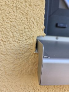

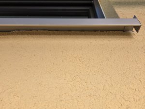

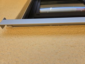

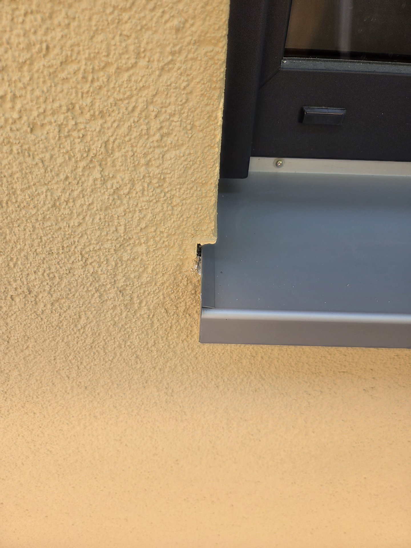

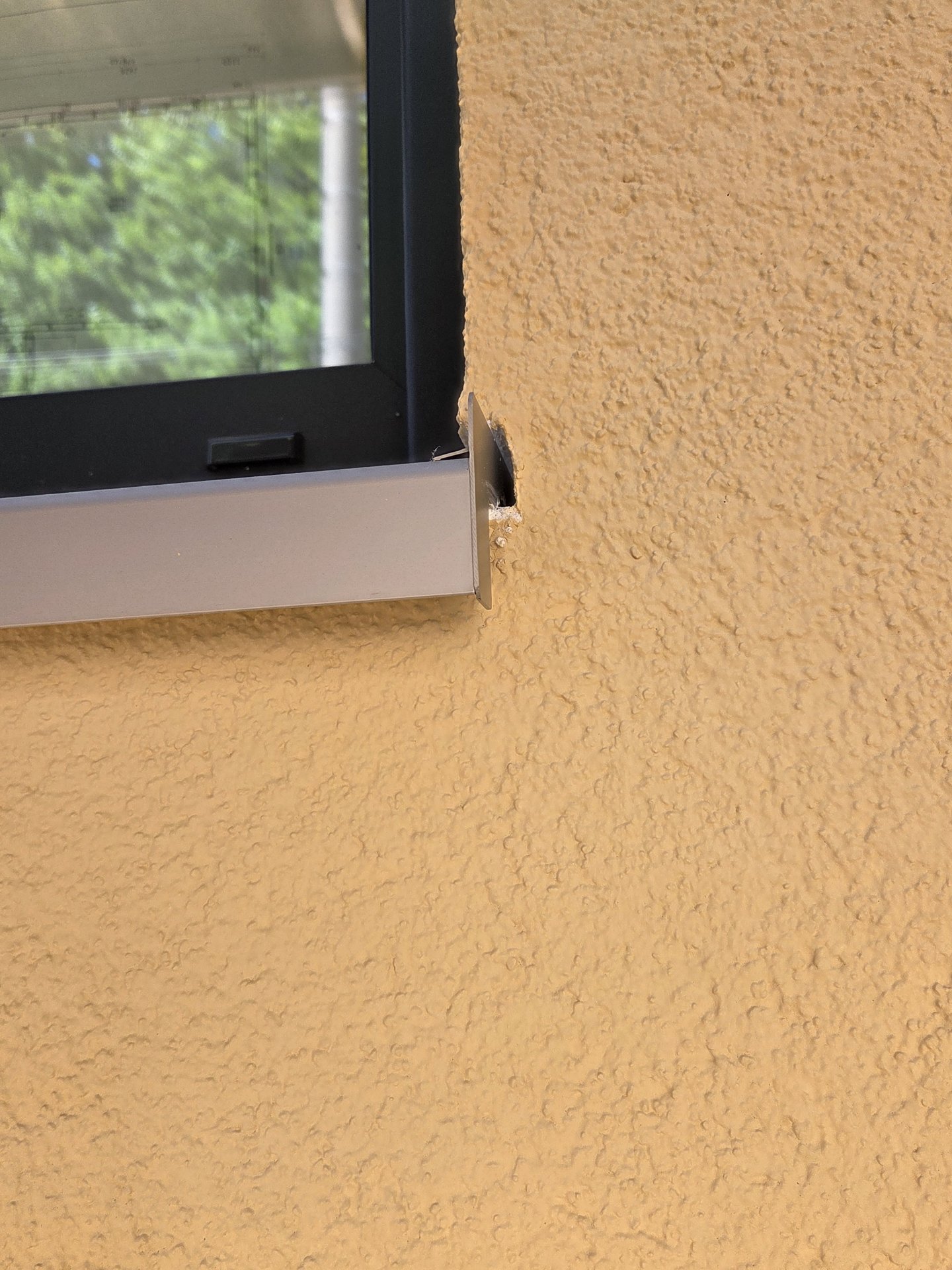

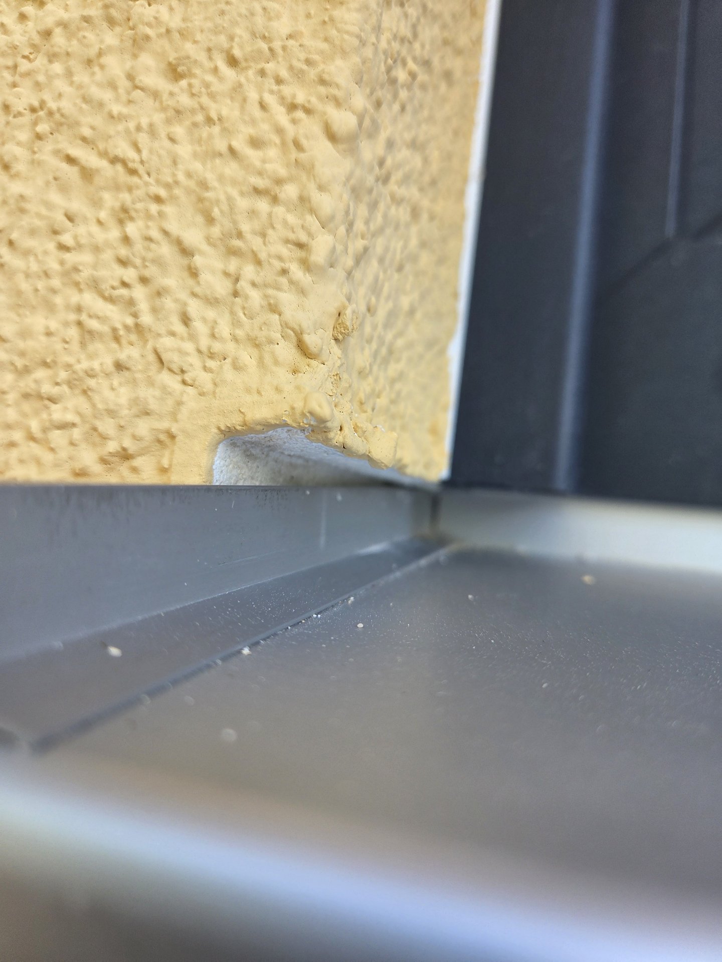

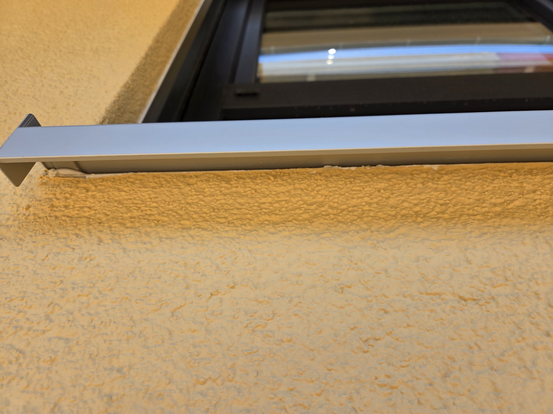

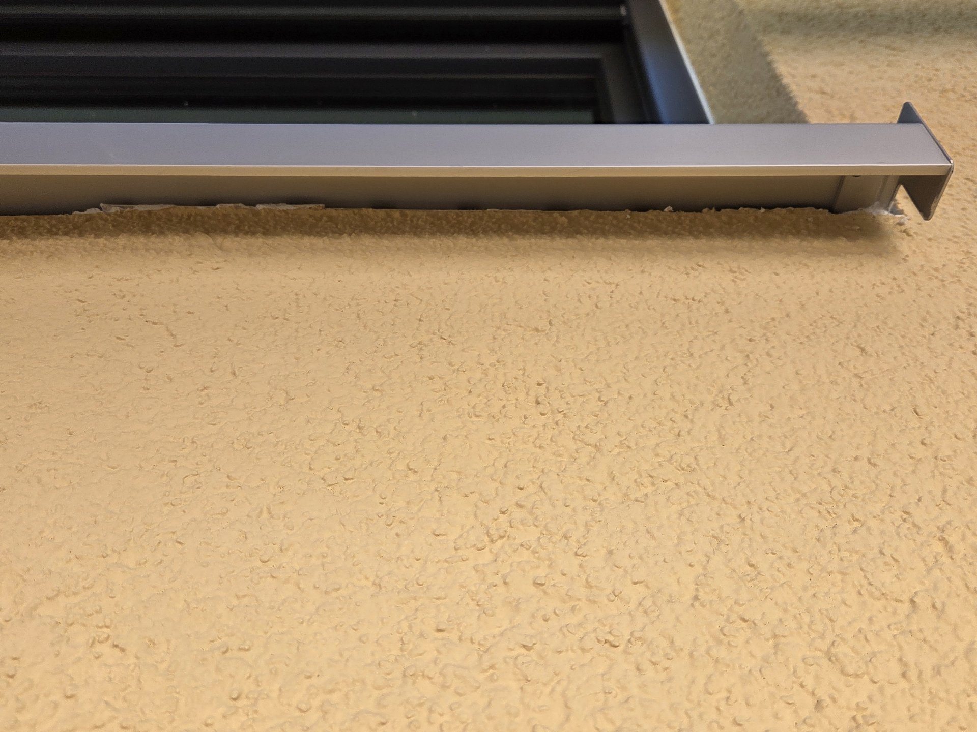

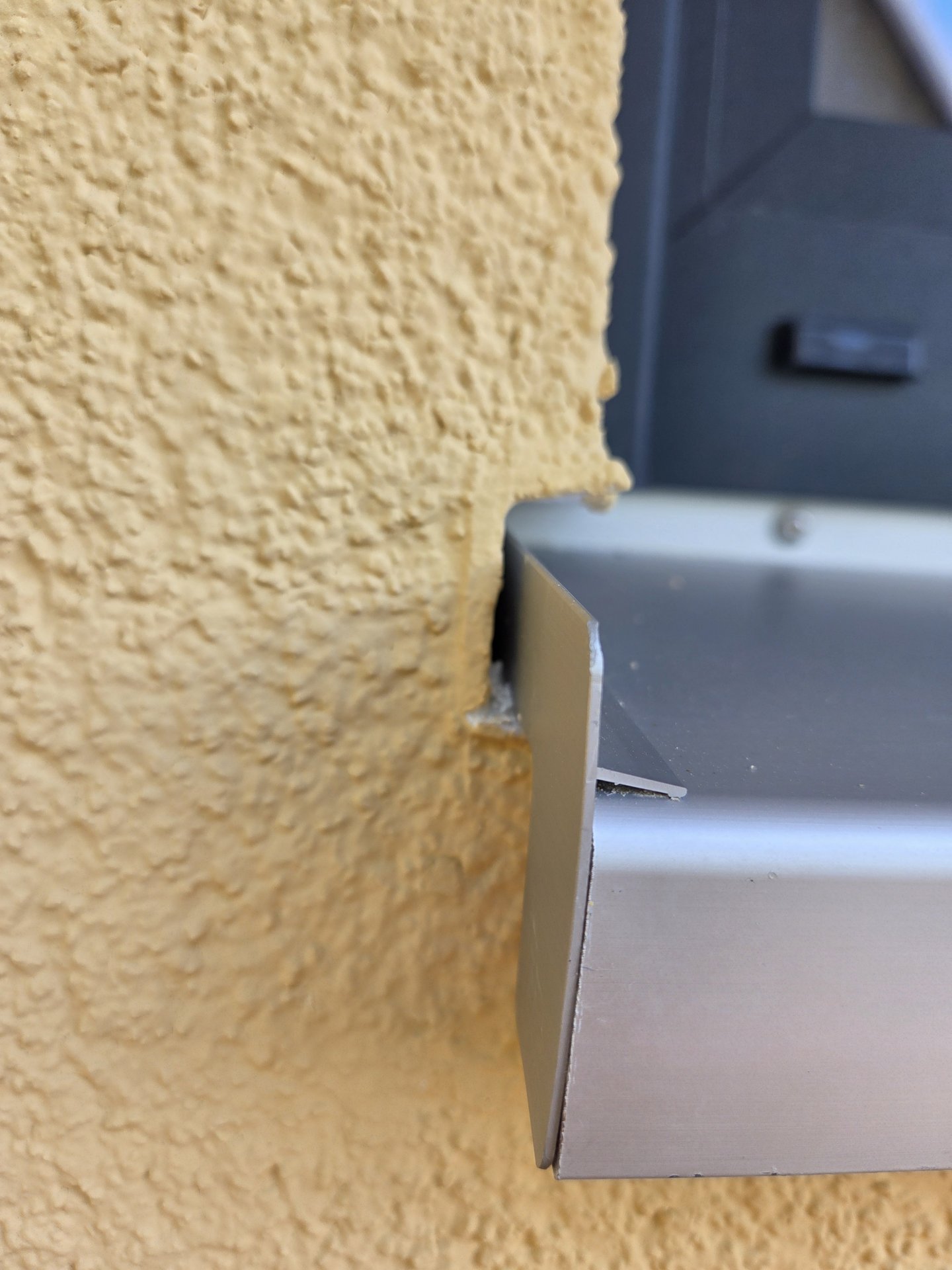

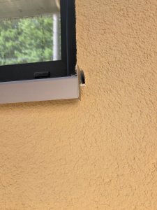

    Beim Bau unseres EFH in Fertigteilbauweise, wurden die Putzarbeiten jetzt abgeschlossen, aber irgendwie sieht dies ziemlich " billig" und unsauber verarbeitet aus. Gerade im Bereich der Fensterbänke wirkt der Anschluss zur Laibung ziemlich ungenau. Der Bauleiter meinte, dass dies so richtig ausgeführt wurden ist.
    Was sagt ihr dazu!

    Da wurden die falschen Endkappen für die Fensterbänke verwendet und der Putzer hat versucht das irgendwie nachzubessern.
    Das würde ich reklamieren.
