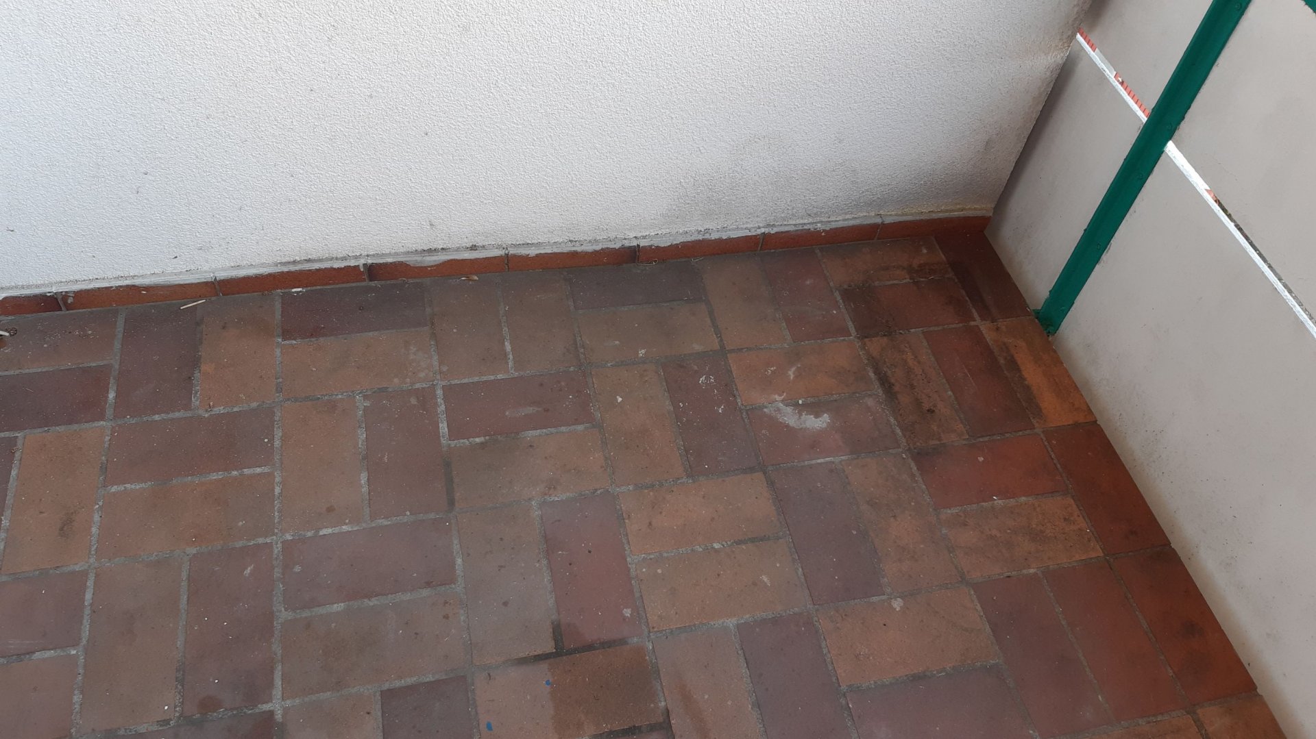

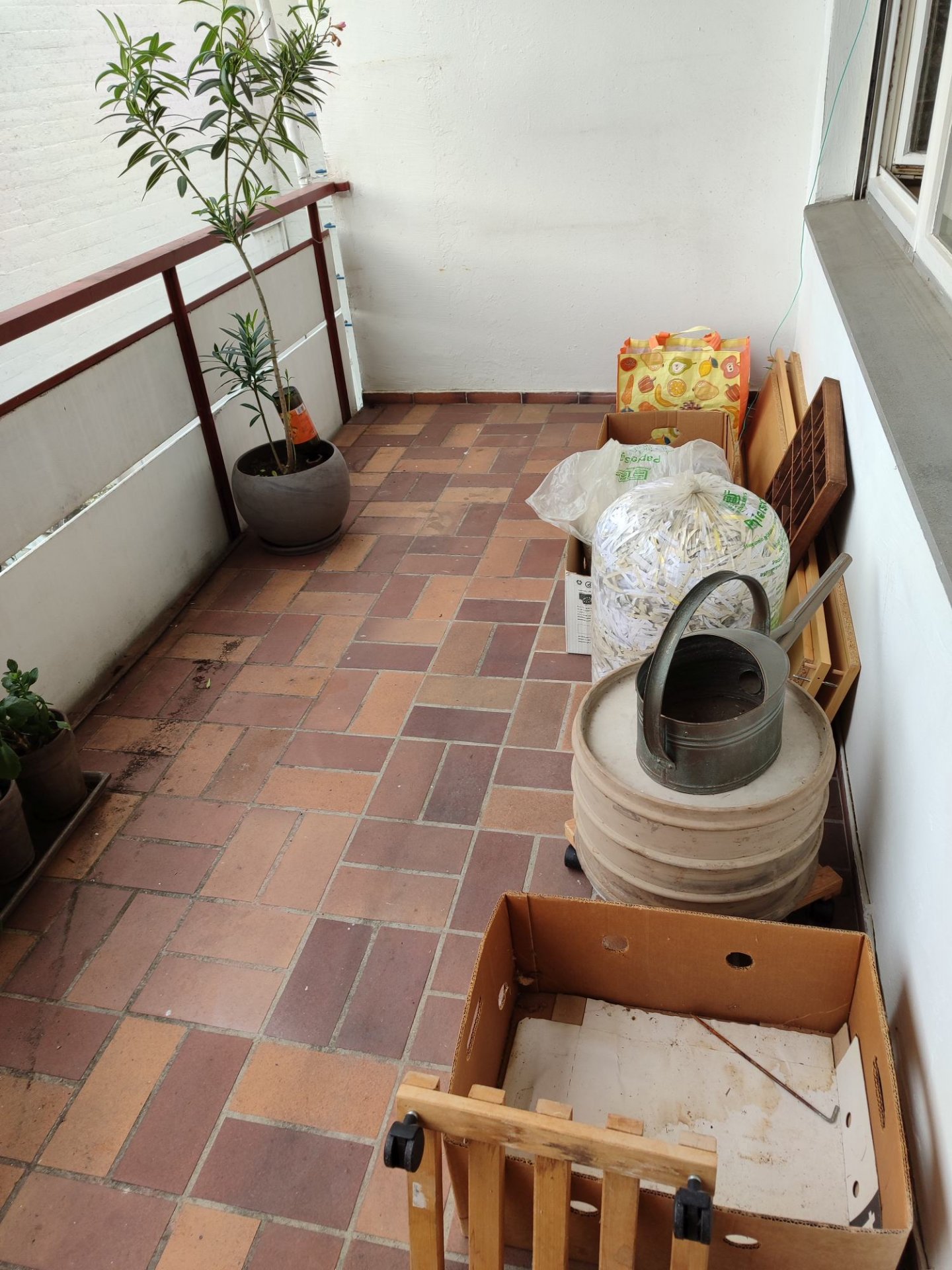

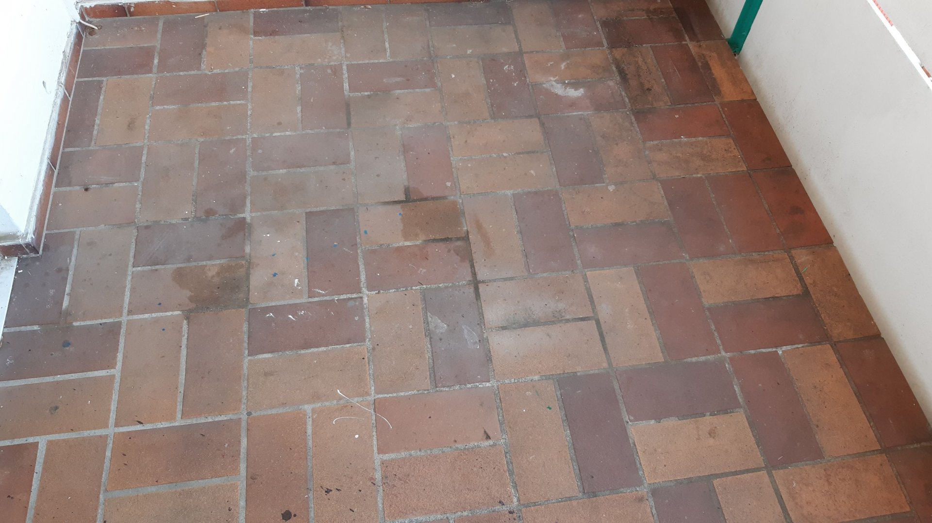

    Hallo Forum,
    meine Laien Frage ist quasi eine Wiederholung der Überschrift:
    Sind die Fliesen beim Balkon die Abdichtung oder ist die Abdichtung unter den Fliesen?

    Darunter sind die Dichtebenen , Keramik stellt bei dir keine Abdichtung dar.

    Ich befürchte bei dem Alter, dass die Fliesen gleichzeitig die Abdichtung sind.
    Technisch korrekt ist wie von @SIL geschrieben

    Das heißt es gibt verschiedene Aufbauten und einerseits könnten die Fliesen die Abdichtung darstellen und bei einem anderen Aufbau wäre unter den Fliesen die eigentliche Abdichtung?
    Wie könnte man denn feststellen, welcher Aufbau hier gegeben wäre?

    Nein, es gibt nur einen korrekten Aufbau. Wir genannt.
    Ich habe gesagt, dass ich bei dem Alter des Objektes die Sorge habe, dass es einfach keine Abdichtung gibt. Und Fliesen sind keine Abdichtung.
    Balkon von Fliesen befreien. Warum interessiert es Dich? Es muss ja einen Grund für die Frage geben. Feuchtigkeitsschäden?
    Mieter, Eigentümer eine Wohnung, Eigentümer eines ganzen Hauses?

    Nein es gibt keine Schäden wegen Feuchtigkeit am Balkon.
    Aber das Balkongeländer ist angerostet und soll erneuert werden, deshalb aus Interesse die Frage.
