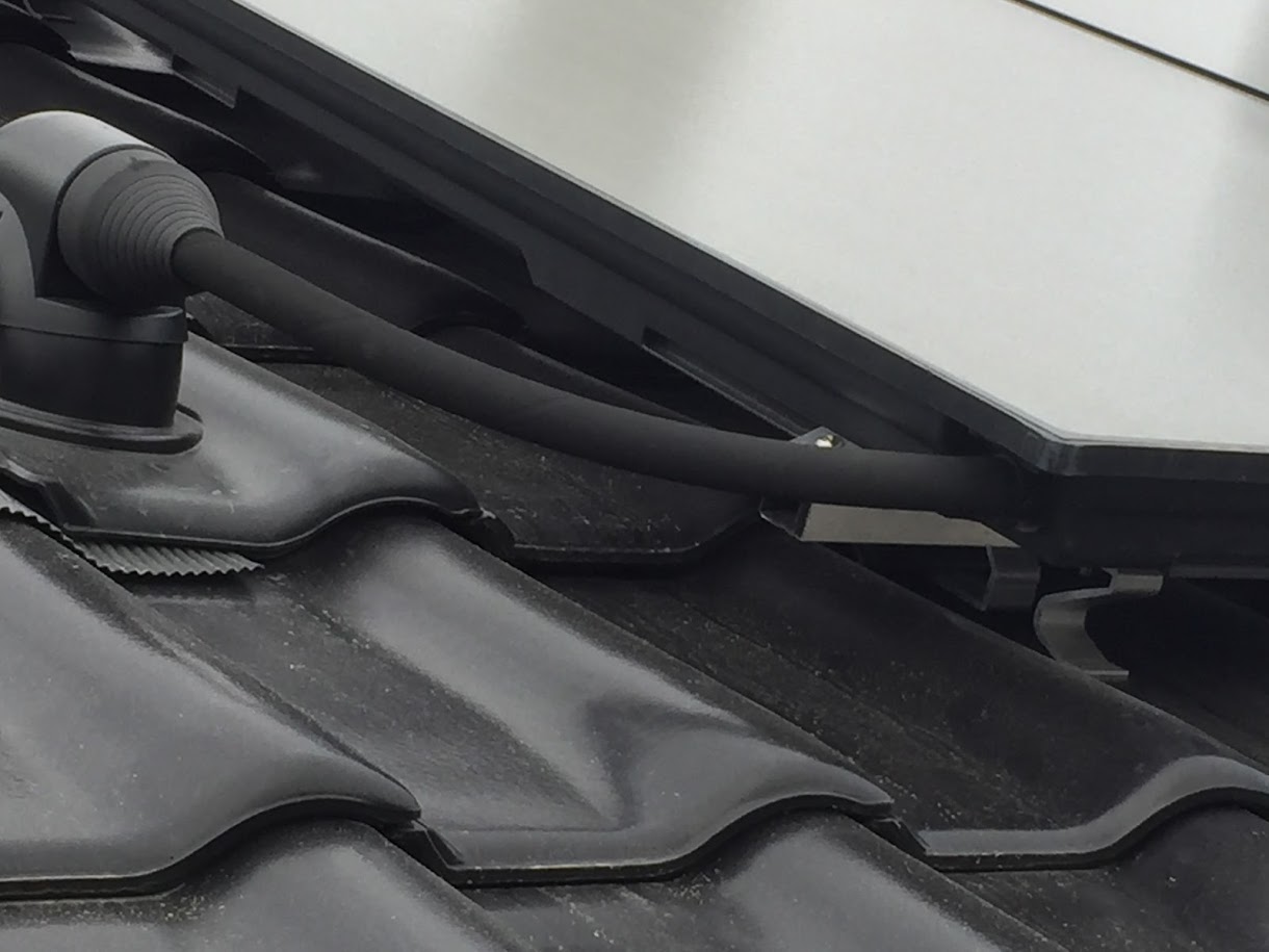

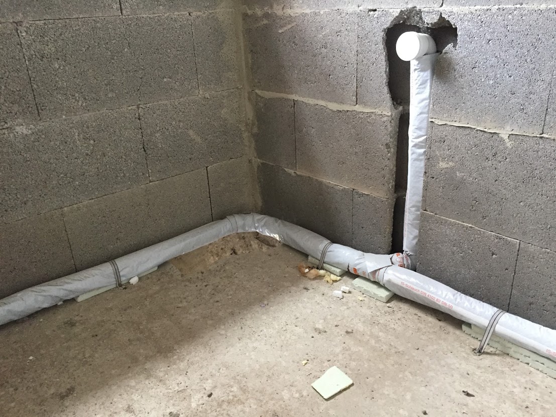

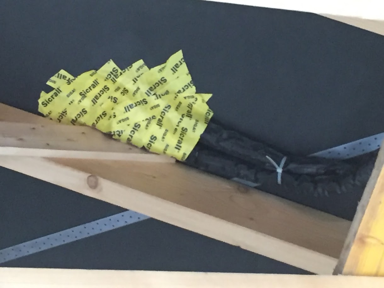

    Unser Installateur hat mit der Montage der Solaranlagen und war der Meinung, solange das Gerüst noch steht wolle er die Dach arbeiten schonmal fertig machen zb . Solarleitungen, Dach Entlüftung, Abgasrohre.

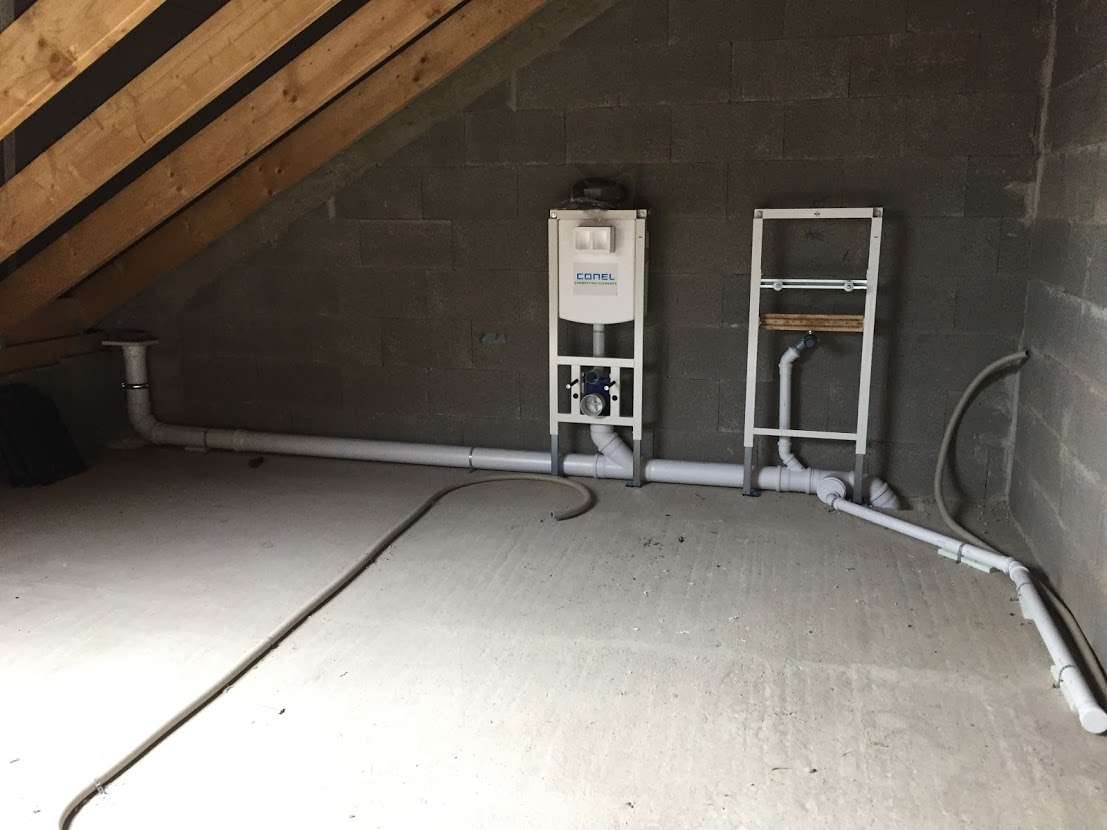

    Jetzt hat er plötzlich ohne mein wissen schon die Abflussrohre verlegt.

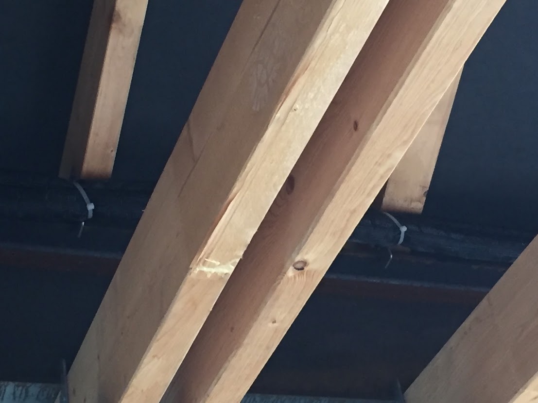

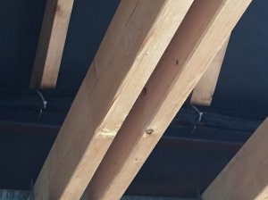

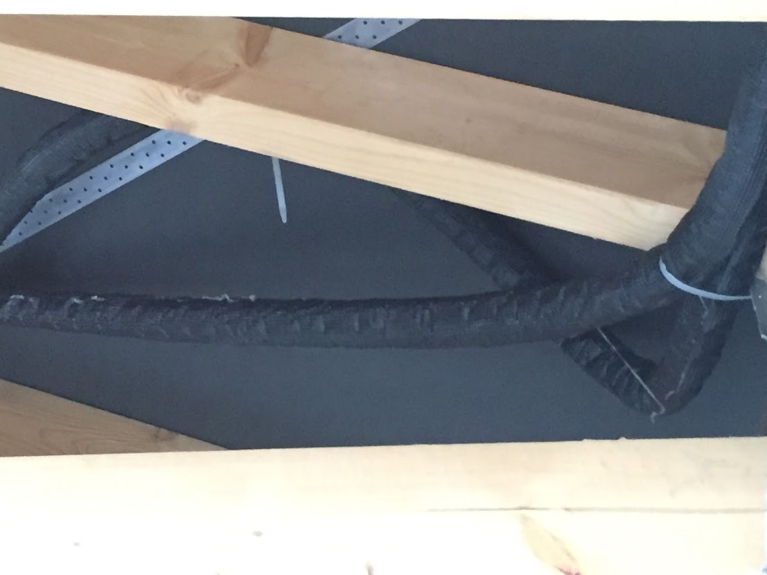

    Jetzt zu meinen Fragen, müssen die Leitungen von der Solaranlage bis ins Haus nicht auch Isoliert werden?, Ist die Durchführung durch die Unterspannfolie Normgerecht?, ist die Befestigung der Solarleitungen mit Kabelbändern am Dachstuhl normgerecht?

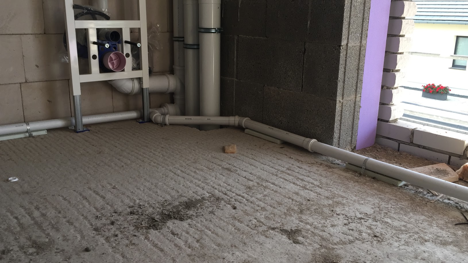

    Ist das verlegen der Abflussrohre auf Styrodur Normgerecht?,
    Zudem habe ich dem Installateur mittgeteilt, das ich gerne alle Außenwände, auch wenn sie abgekoffert werden verputzt haben möchte. Dazu meinte er , das der Putzer da sicher noch hinter die Rohre kommen würde.
    Was würdet ihr an meiner Stelle machen?

    Rausschmeißen und fragen, was er beruflich macht.
    Weder sind die Kabelbinder Stand der Technik, noch ist es die Unterfütterung der Abflussrohre.
    Ein pflichtgemäßer luftdichter Verputz der Außenwände ist so nicht möglich.

    muss die Solarleitung auf dem Dach nicht Isoliert werden?

    nein, er hat die Rohre jetzt umwickelt und anderes Lochband verwendet. Aber das Styrodur gelassen, mit der Aussage " was soll daran nicht korrekt sein".
    und " wo steht es, das man Schellen verwenden muss".
  7. #7 Fabian Weber, 10.11.2020
    16.441
    6.561
    Das steht beim Hersteller der Rohre und Dein Bauleiter sollte sowas auch wissen.
    Außerdem ist er in der Pflicht Dir darzulegen, dass es kein Mangel ist und nicht umgekehrt.

    Zu den Solarleitungen:
    Den halben Meter auf dem Dach würde ich ihm durchgehen lassen. Den Rest aber nicht, der gehört nach EnEV/EnEG auch stärker gedämmt (sog. EnEV 100%), sowieso da wo die Leitungen in und "über" der späteren Dachdämmung geführt werden. Das "gepappe" mit dem "Sicral-Band" ist so auch Mist, das kann man auch nur schlecht von unten dicht bekommen, das gehört von oben unter dem Ziegel gemacht (ist eine blöde "Fummelarbeit", aber geht).
    Die Meinung des Installateurs ist da nicht maßgebend, wenn der Putzer da nicht hinkommt, dann baut er es halt nochmal ab.
    Und hör mal auf mit "normgerecht". Der schuldet nach BGB (so lange nichts anderes vereinbart ist) "gewöhnliche Art und Güte", was man im Baubereich an den "allgemein anerkannten Regeln der Technik" festmacht, und zu den aaRdT gehört mehr als nur irgendwelche "Normen".
