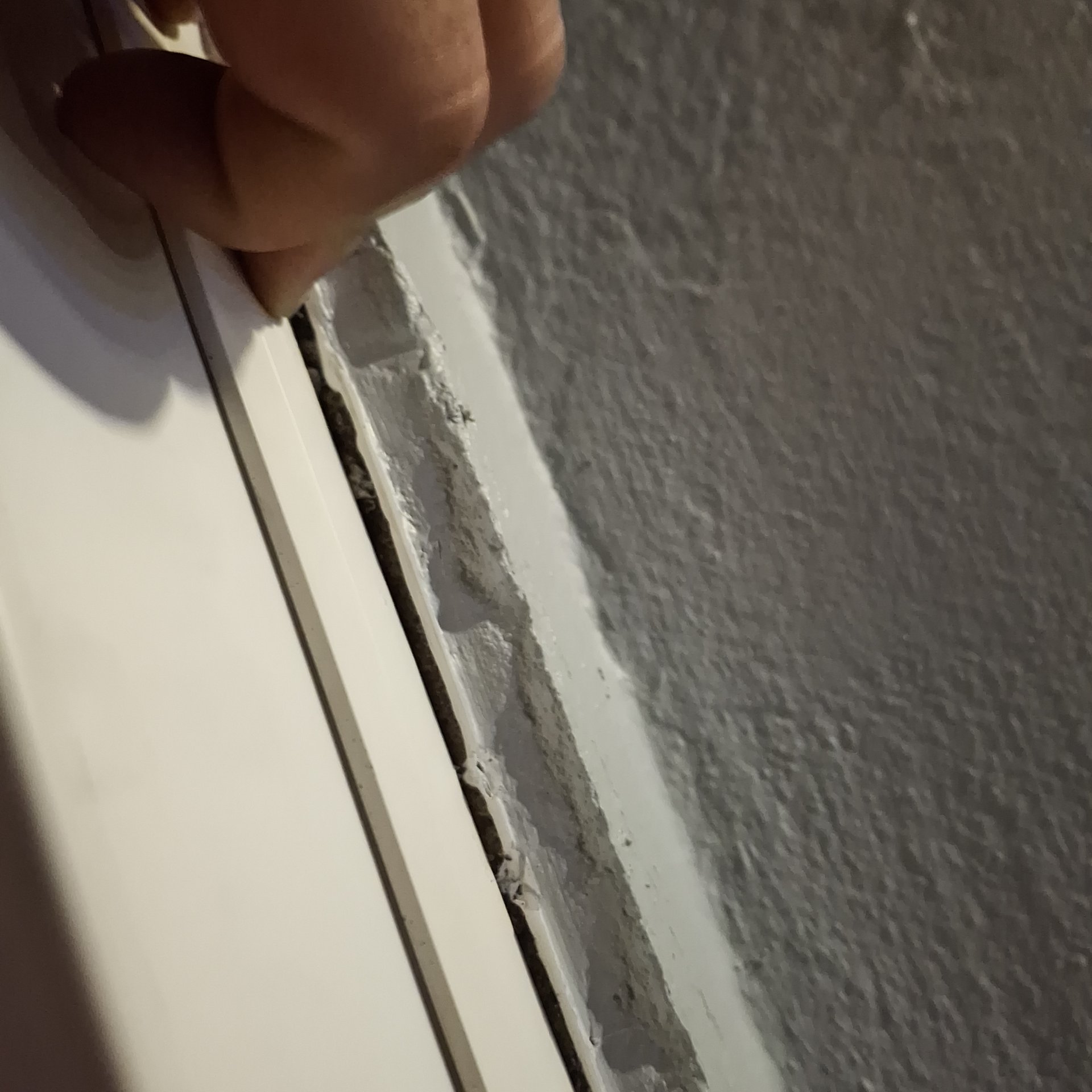

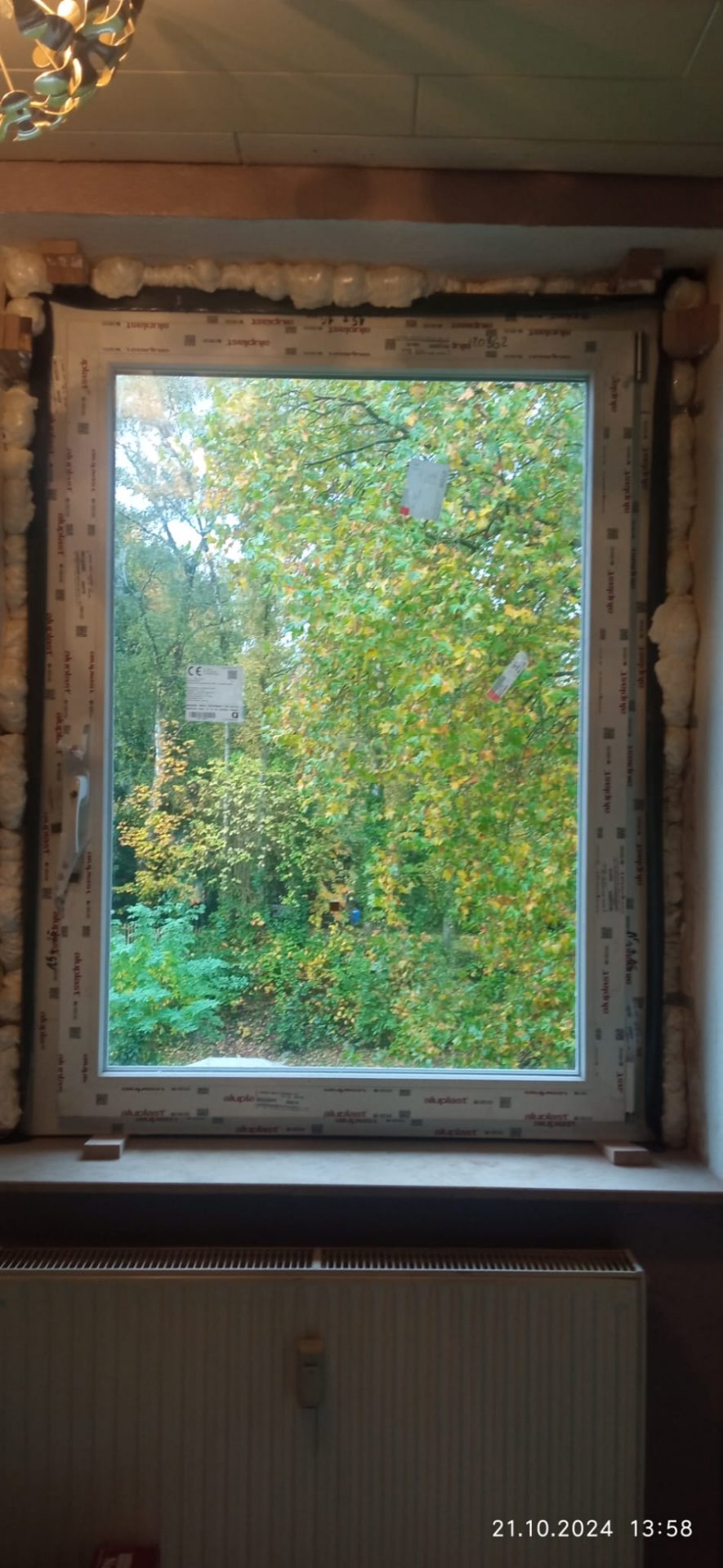

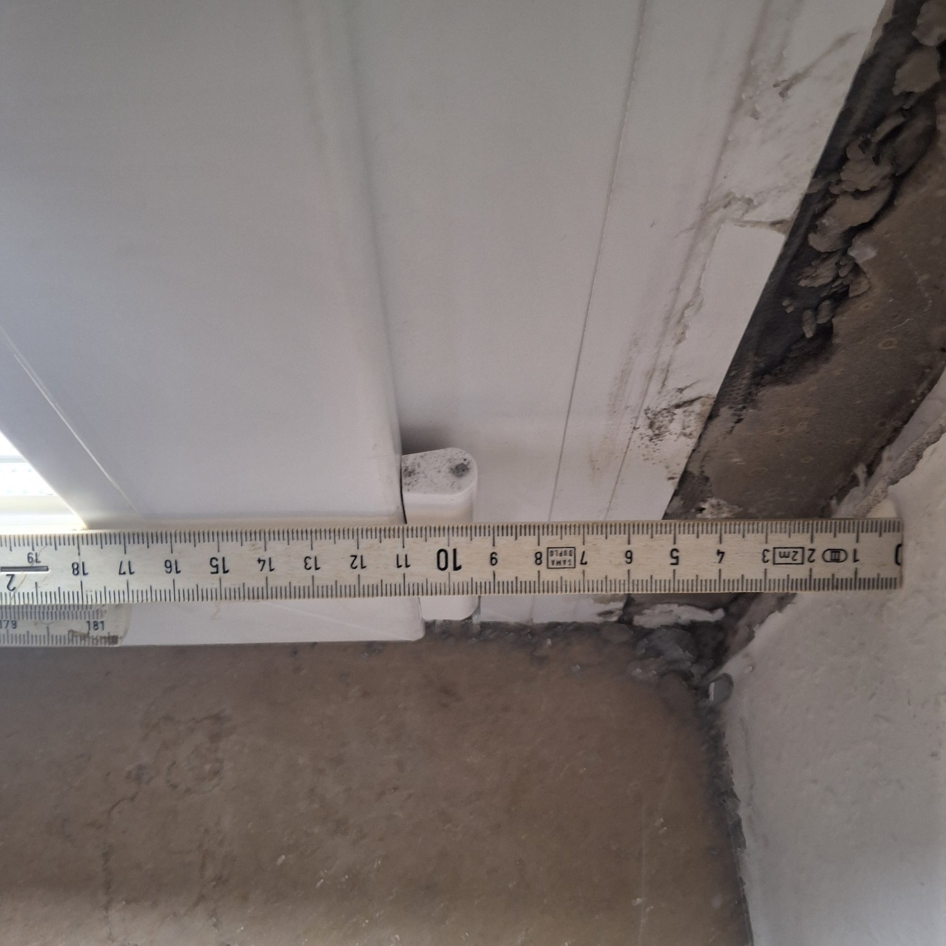

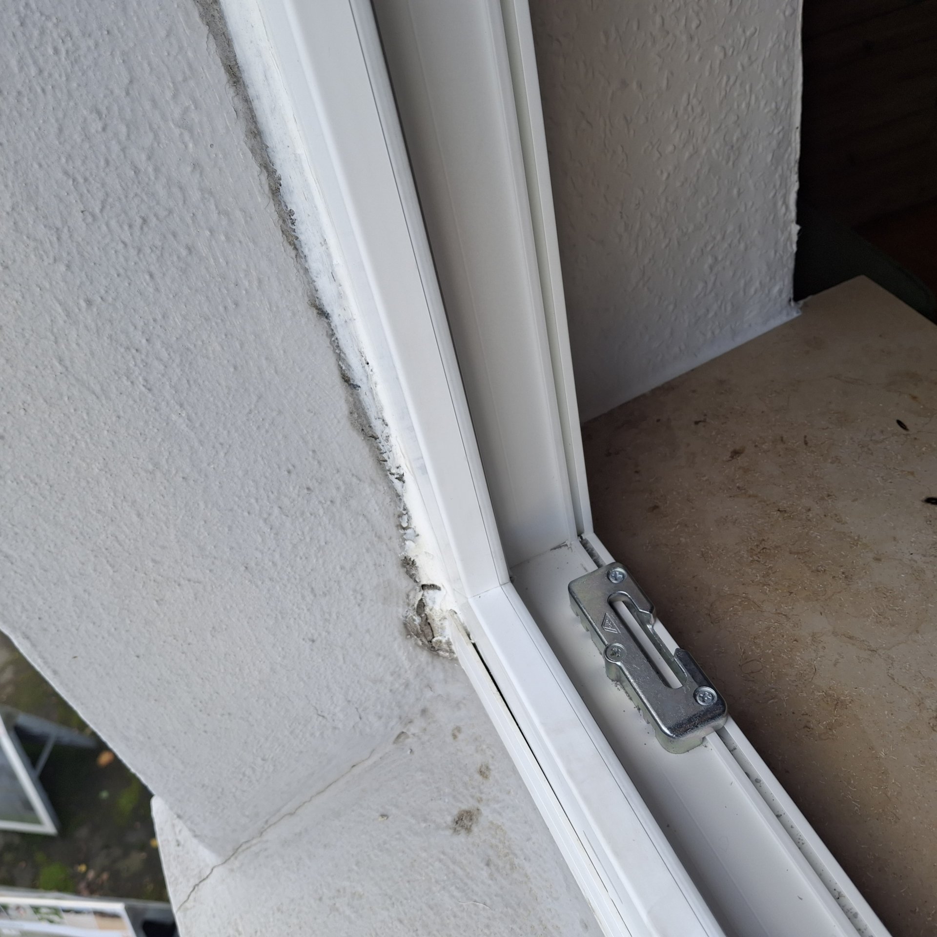

    Unser angebliche fenster Fachmann will uns erzählen das diese Fenster vollkommen ausreichen für diese Öffnung die Fensterrahmen sind ca 7 cm kleiner als die alten und die alten waren schon zu klein?
    Dieser meinte es würden nie kältebrucken entstehen

    Eindeutig zu klein soll da noch ein Rollladen davor dann hätte er breitere Rahmenverbreiterungen nehmen können.

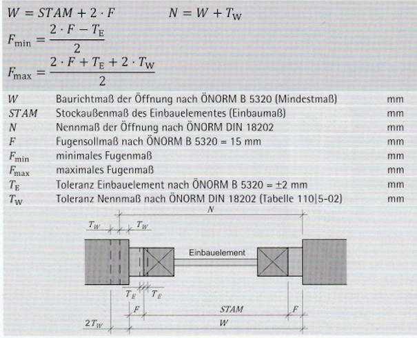

    Dann leg deinem Fachmann das hier im Anhang vor, vielleicht macht er es zukünftig richtig. ( siehe Fmax)
    als Faustfomel immer merken - bei geraden verputzen Mauerwerk wären 10mm links rum Perfekt ansonsten ca. 15mm immer rechnen..

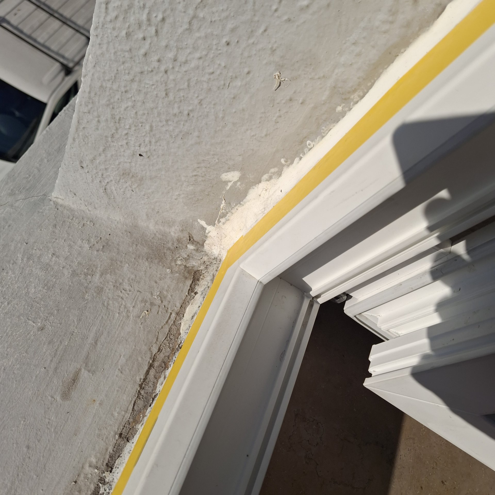

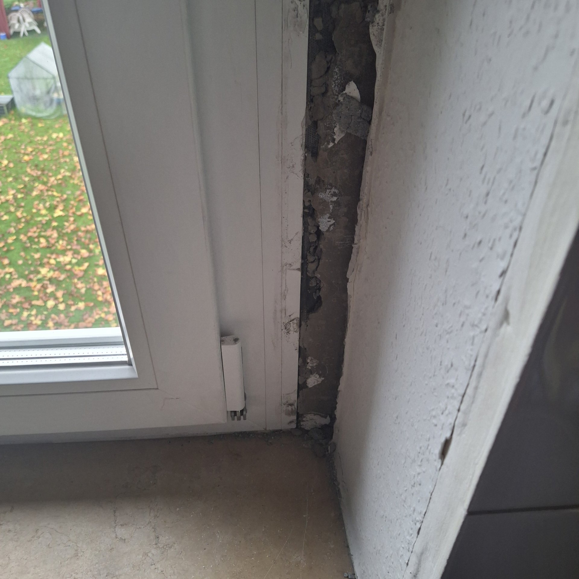

    Zudem wurde nur mit dichtmasse gearbeitet es wurde nichts beigeputz oder ähnliches die Rahmen haben eine Schräglage von 1 cm

    Es gibt keine Rollläden und sind nicht vorgesehen es wurde alles nur mit dichtmasse zugekleistert

    Dann frag deinen Vermieter nach einem Lüftungskonzept nach DIN 1946, da die Fenster jetzt ja dicht sind.

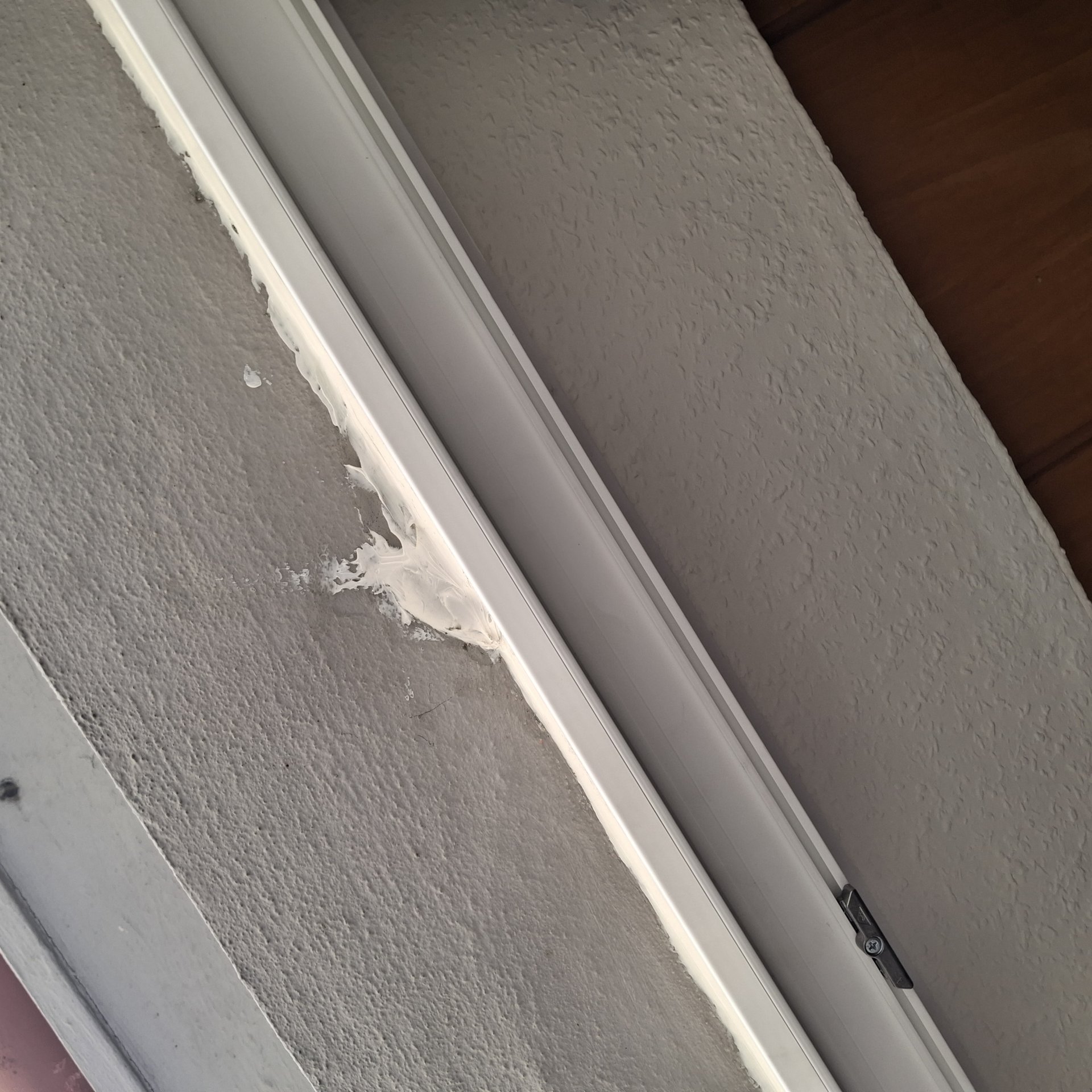

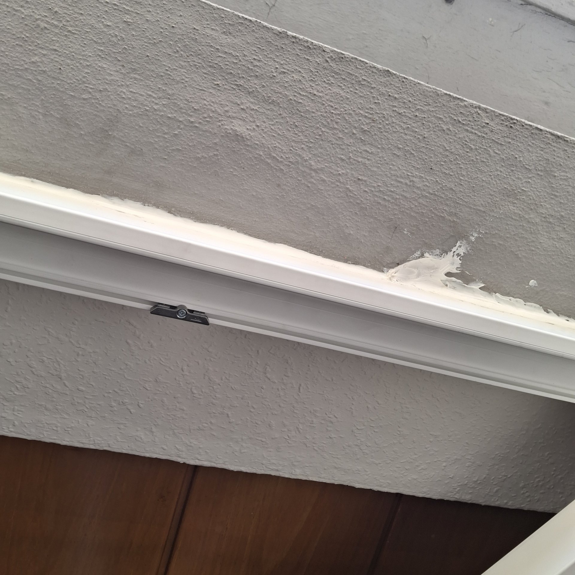

    Wenn die Fenster größer wären, würde man doch außen nichts mehr vom Blendrahmen sehen. Oder sehe ich das falsch?

    Genau so ist es. Bei Mauerwerksanschlag im Altbau muss man das Maß von außen bestimmen und nicht von innen. Der Fensterbauer hat doch schon die Rahmenverbreiterung ergänzt. Soweit alles ok.
    Was sich natürlich jetzt anbieten würde, wäre eine entsprechende Leibungsverkleidung innen, dann gibt’s auch keine Wärmebrücke.

    Ja das siehst du falsch denn d
    Der Fensterrahmen ist von außen 1150 und von innen 1080 es würden die falschen Fenster verbaut

    Nein es geht um den Blendrahmen nicht in den Flügelrahmen.
    Schau doch mal die Fotos von außen an. Wenn die Fenster größer werden, dann verschwindet der Rahmen hinter dem Putz.
    Die Rahmen von Kunststofffenstern sind genormt, wenn man es breiter haben will, dann nur mit entsprechenden Verbreiterungen, wie sie bei Dir verwendet wurden.
