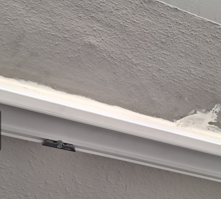

    Wir groß sollen sie werden? Wenn sie noch Gelder werden, passt das ja gar nicht mehr!!!
    Guckst du eigenes Bild. Größeres Fenster = der Rahmen verschwindet bitter der Wand.
    Dass der Einbau „suboptimal“ ist, ist ein anderes Thema.

    schön ist anders, aber die Breite scheint zu passen. Ich sehe hier eine Fuge von ca. 10 - 15 mm.
    Wenn er jetzt noch anständig ausschäumt und verleistet, dann sollte es gut sein.
    Schick doch nochmal ein paar übersichtsbilder von innen und außen.
    ist der beste Weg und die Mieterhöhung wird gleich mit kontrolliert (korrekte Ankündigung und Berechnung).

    bei dem Bankanschluss außen habe ich meine Zweifel, dass der dicht ist.

    Ja das stimmt, kann dem Mieter aber auch egal sein.
    Ich hätte in dem Zuge ALU-Fensterbänke ergänzt.
