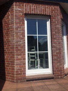

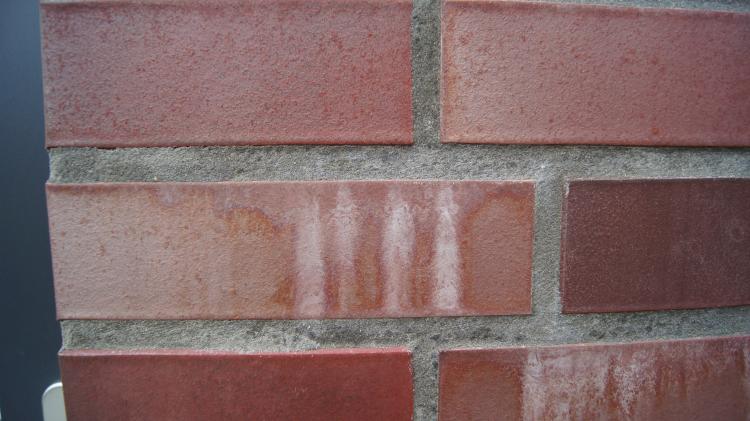

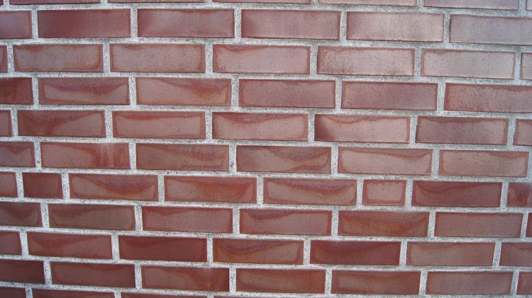

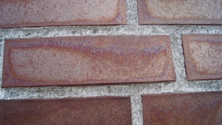

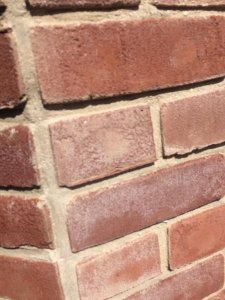

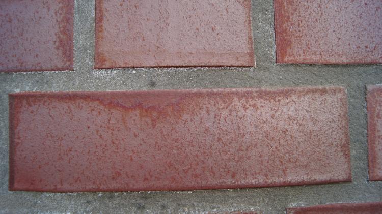

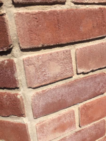

    Einen schönen guten Morgen liebe Bauexperten.
    Wir haben im Sommer 2015 ein Haus bauen lassen, der Bezug war im Dezember 2015.
    Unser Haus wurde im August 2015 verklinkert.
    Nun zeigen sich an der Wetterseite weiße Ausblühungen an den Fugen und an dem Klinker, wie auch sogenante "Newtonsche Ringe". Stellenweise sieht die Oberfläche mancher Klinkersteine für uns so aus, als wären überall kleine Risse drin.
    Der Klinkerhersteller sagt, es liegt an der Fuge, der Fuger sagt, es liegt nicht nur an der Fuge...
    In Kürze soll die Fassade nun mit 80 Grad heißen Wasser gereinigt werden. Wir haben aber Zweifel daran, ob es ausreicht, damit die optischen Mängel am Klinker verschwinden.
    Im Internet haben wir leider nicht viel darüber gefunden.
    Wandaufbau:
    17,5 cm Poroton
    16,0 cm Mineralfaserdämmstoff WLG 035
    2,0 cm Luftschicht
    11,5 cm Klinker
    Was meint Ihr? Abwarten und reinigen lassen, oder würde es nochmehr Schaden verursachen? Wir wären natürlich sehr froh darüber, wenn es nur eine vorübergehende Beeinträchtigung wäre.
    Anbei noch ein Paar Fotos.
    Liebe Grüße und Danke an alle die dafür Sorge tragen, dass es solche Foren gibt.

    Guten Abend,
    Wir haben letzten Sommer ein Haus gekauft was jetzt 20 Jahre alt ist. Es hat auch diese Ausblühungen an der Wetterseite die mich sehr stören.
    Kann man irgendetwas da gegen tun?
    Habe es mit salpeter Reiniger versucht und es ist noch schlimmer geworden

    Ich habs genau so gemacht wie du.nur unverdünnt, stand auch drauf das das ginge. Leider ist es nicht besser geworden .
  7. #7 bauludeberlin, 07.05.2016
    bauludeberlin
    bauludeberlin
    07.05.2016
    Hochbaupolier
    Entweder ist die luftschicht durch das Mauern verstopft oder falscher mauermörtel verwendet.
    Beides wäre blöd. Mehr als Reinigung im Frühjahr nicht möglich oder kostenintensive Sanierung

  8. #8 Paderborner, 13.05.2016
    Paderborner
    Paderborner
    15.03.2016
    Fachkraft
    Paderborn
    Hallo Bauexperten,
    hier erstmal der Stand der Dinge:
    Unser Klinker wurde nicht mit 80 Grad heißen Wasser gereinigt, sondern erstmal überhaupt nicht!
    Der Fachmann für die Fassadenreinigung hatte sich den Klinker angeschaut und meinte sofort mit Wasser bekommt man es nicht weg.
    Er ist der Meinung es würde am Stein liegen der zuviel Wasser aufnimmt...also wieder :mauer
    Man muss bedenken, wir reden hier von einem Neubau, und der Klinker ist von einen namhaften Hersteller! :fleen

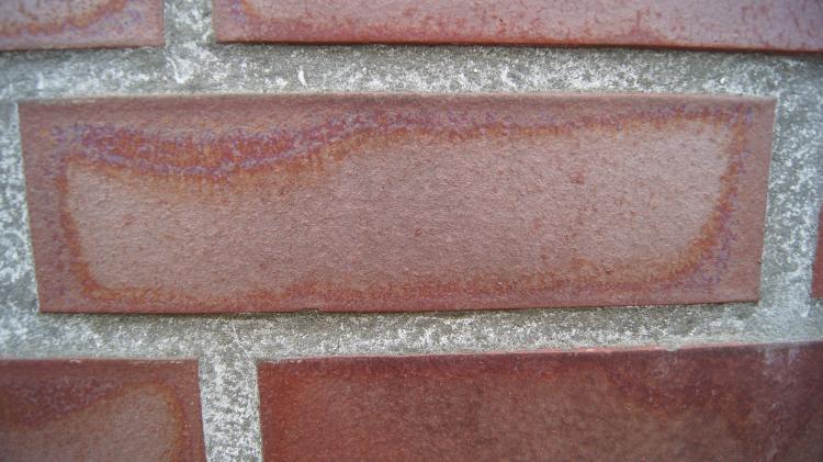

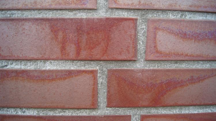

    Hallo Paderborner,
    ich bin zufällig auf Ihren Beitrag bezgl. der Ausblühungen/ Newtonschen- Ringe auf Ihren Klinkersteinen gestoßen. Dies ist meine erste Frage in diesem sehr interessanten Forum und ich hoffe, das dies der richtige Weg ist und ich auch die "richtige Anfrageform" einhalte.
    Mich würde interessieren, wie Sie die Lage in den Griff bekommen haben bzw. welche Firma oder welches Reinigungs/- Entfernungs- Mittel Ihnen dabei geholfen hat.
    Wir haben bei unserem im Jahr 2013 gebauten Haus auch diese Vorkommen (wie auch auf Ihren Bildern ersichtlich) und wollen diese nun entfernen/ entfernen lassen. Bei uns ist zusätzlich auch noch die normalerweise dunkle Fuge vergraut (sieht aus wie ausgespült/ verwaschen).

  10. Zwobot
    Zwobot
    18.09.2019
    Das sieht aus wie die im Anhang beschriebenen Säureschäden.
    Hat jemand Erffahrungen mit den genannten Mitteln?
    Diese Newtonschen-Ringe tauchen inzwischen auch auf meiner Fassade auf die zuviel Säure abbekommen hat.
