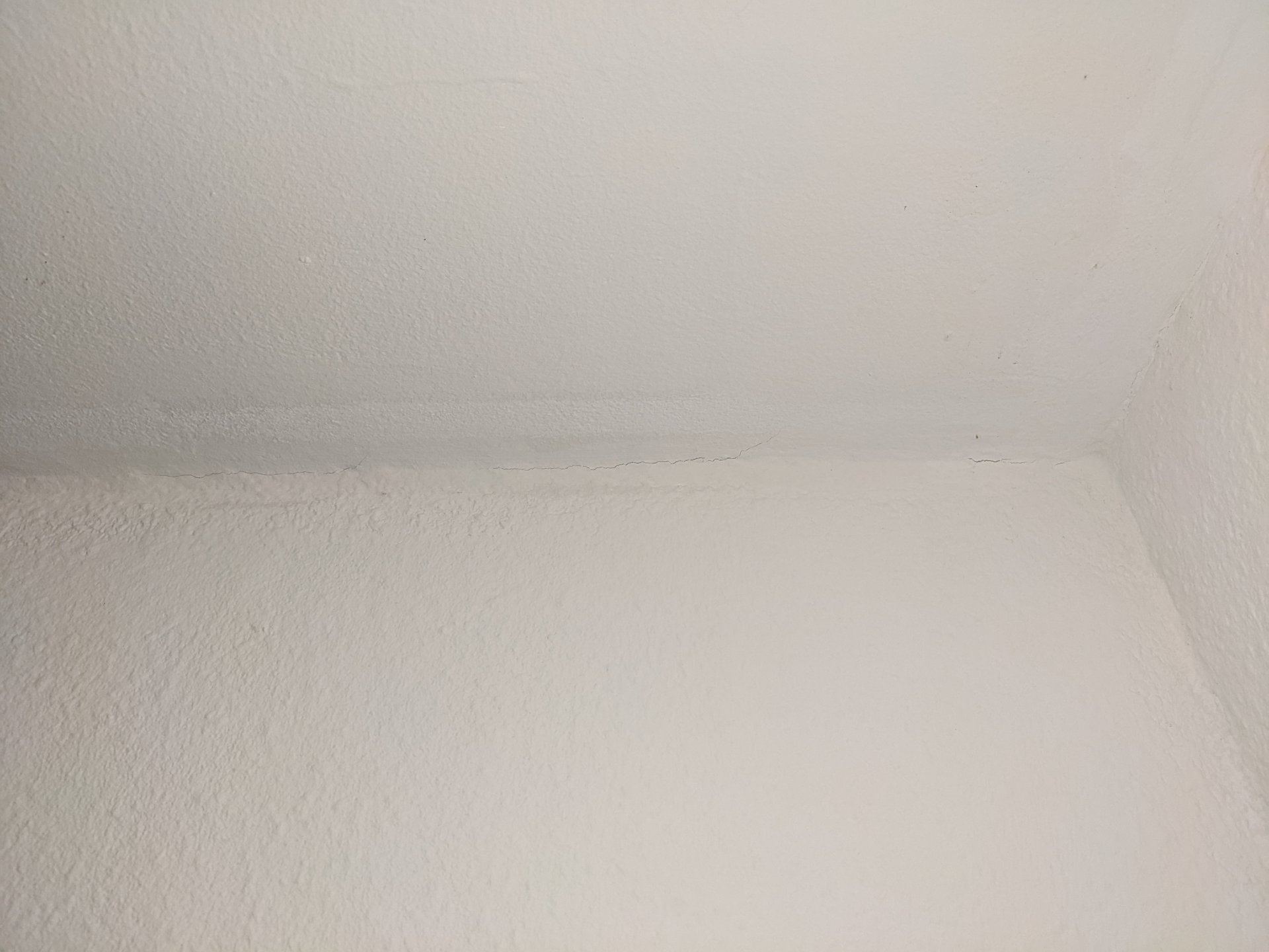

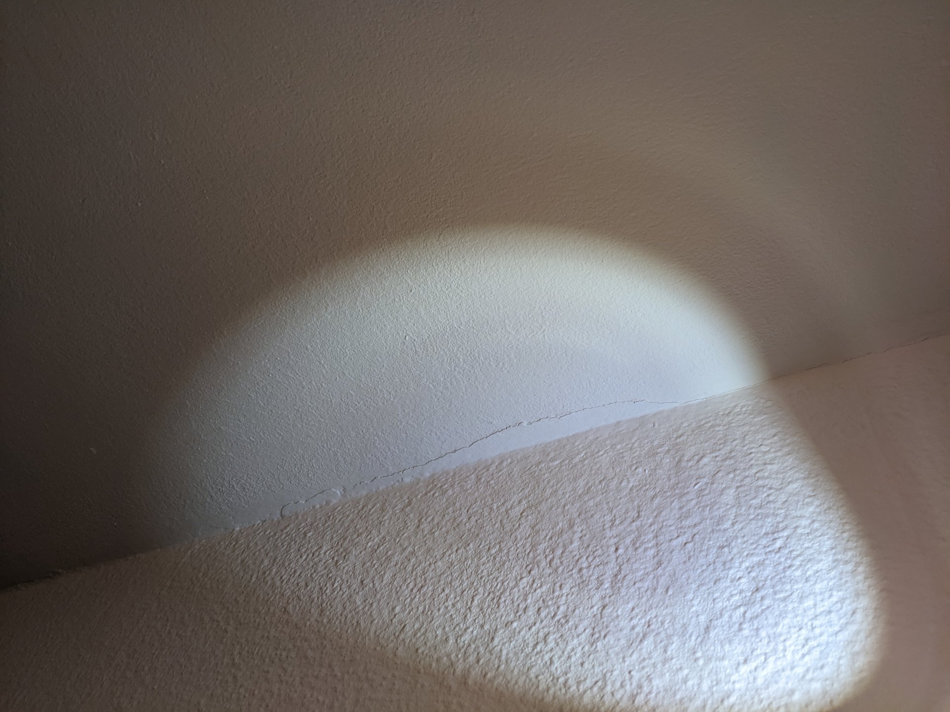

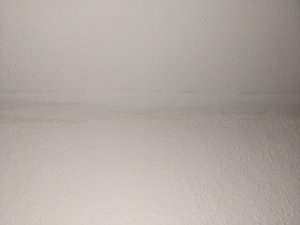

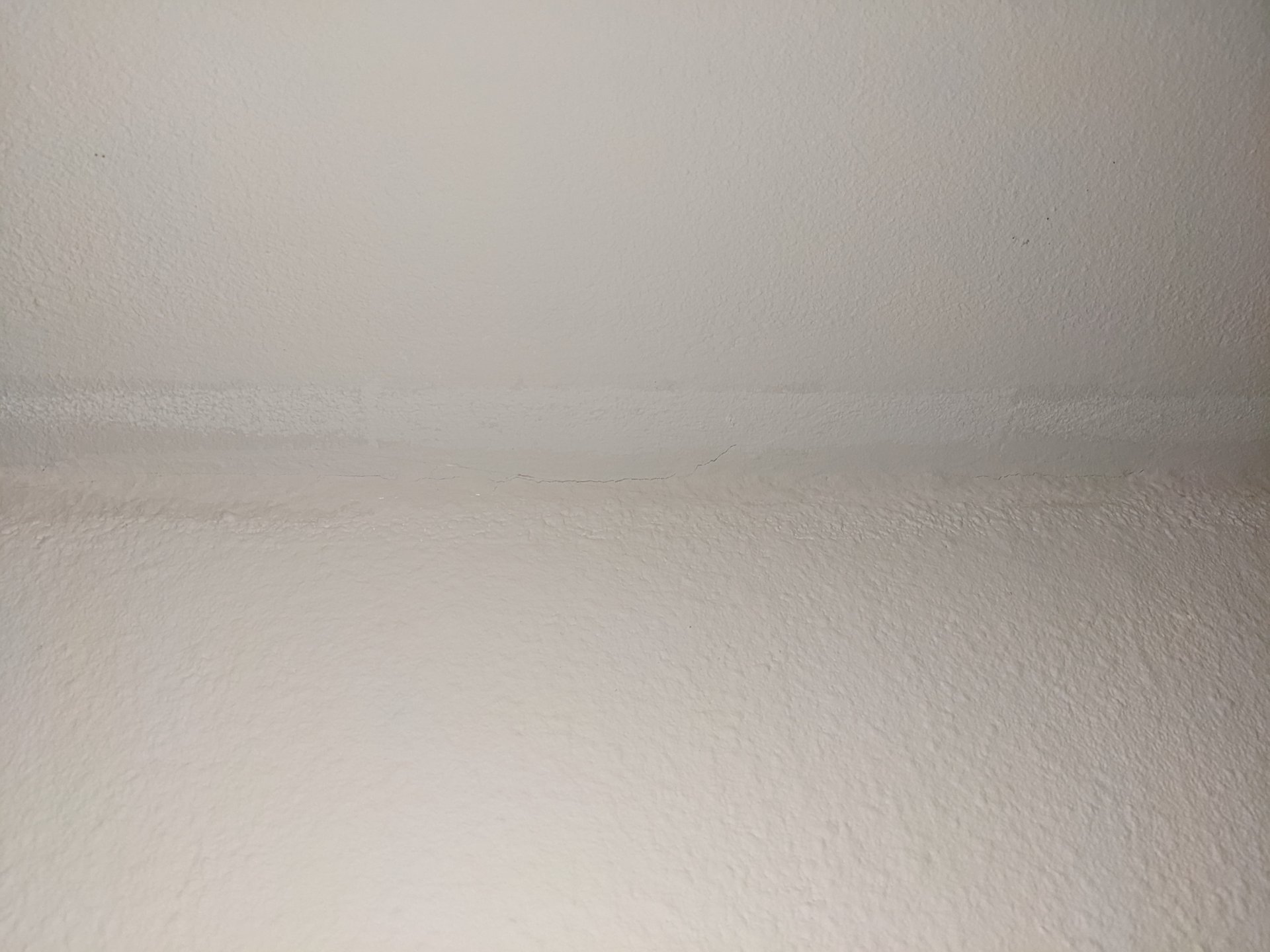

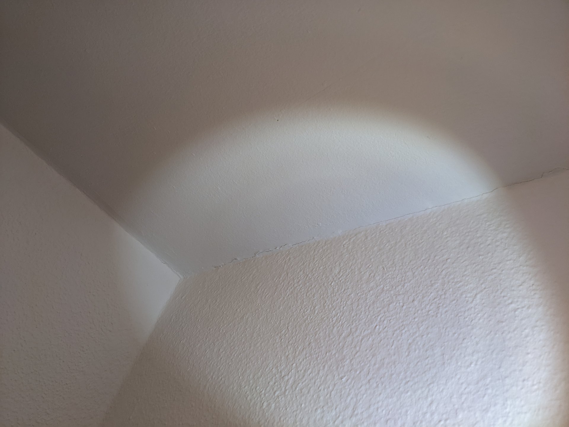

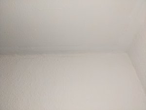

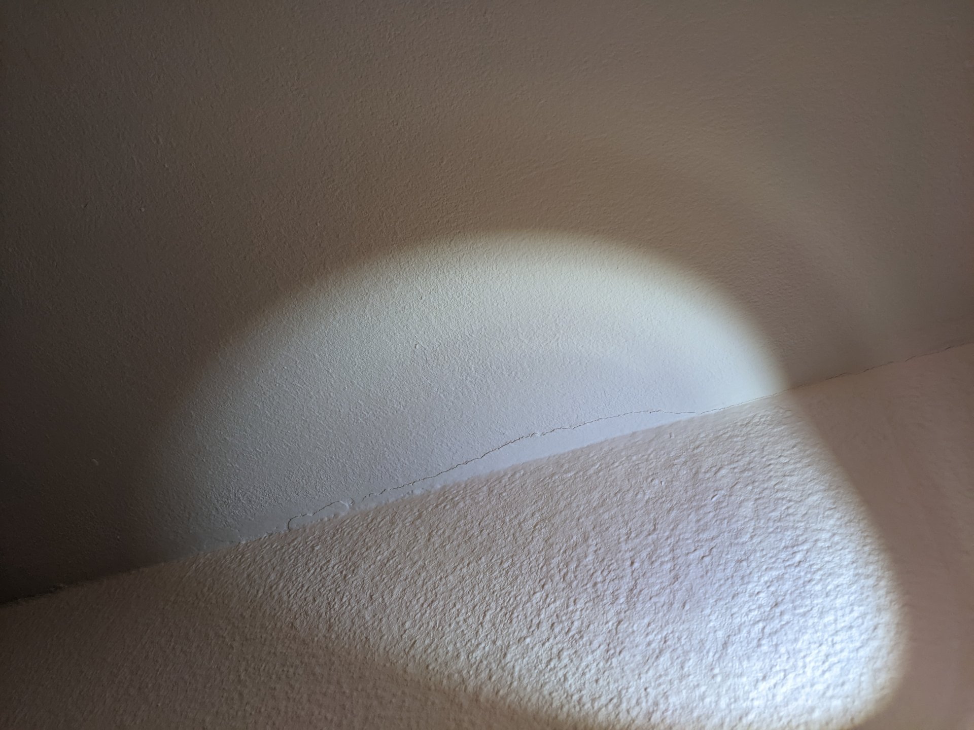

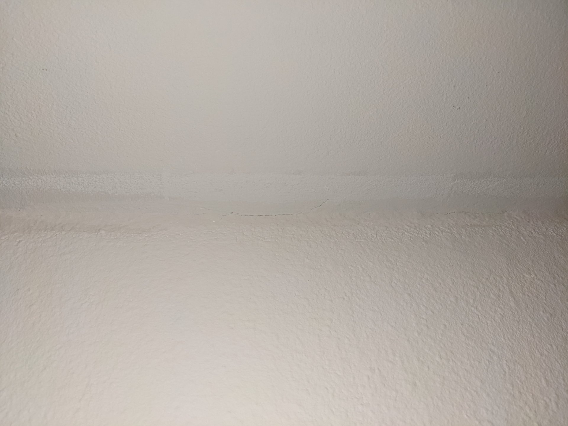

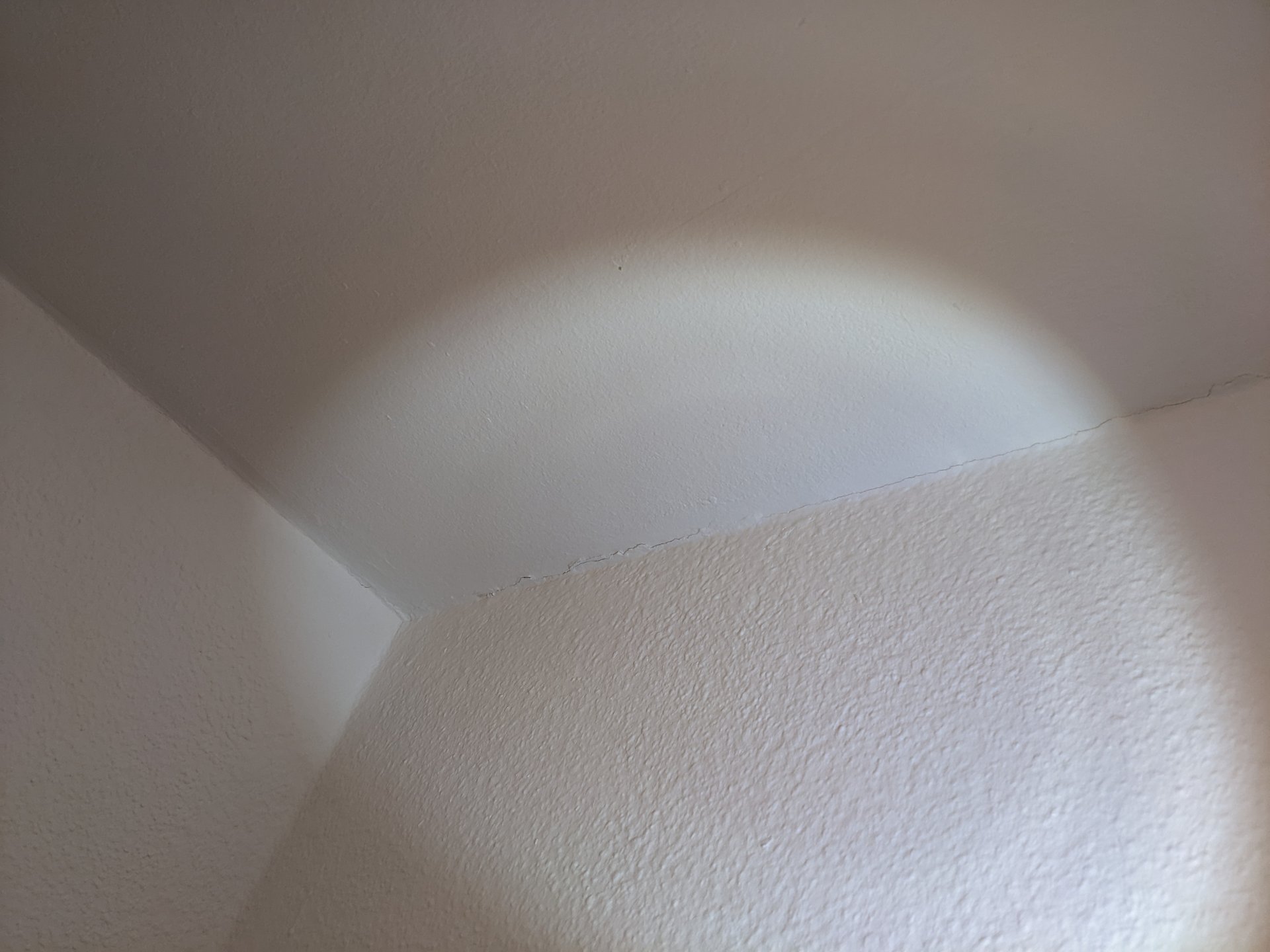

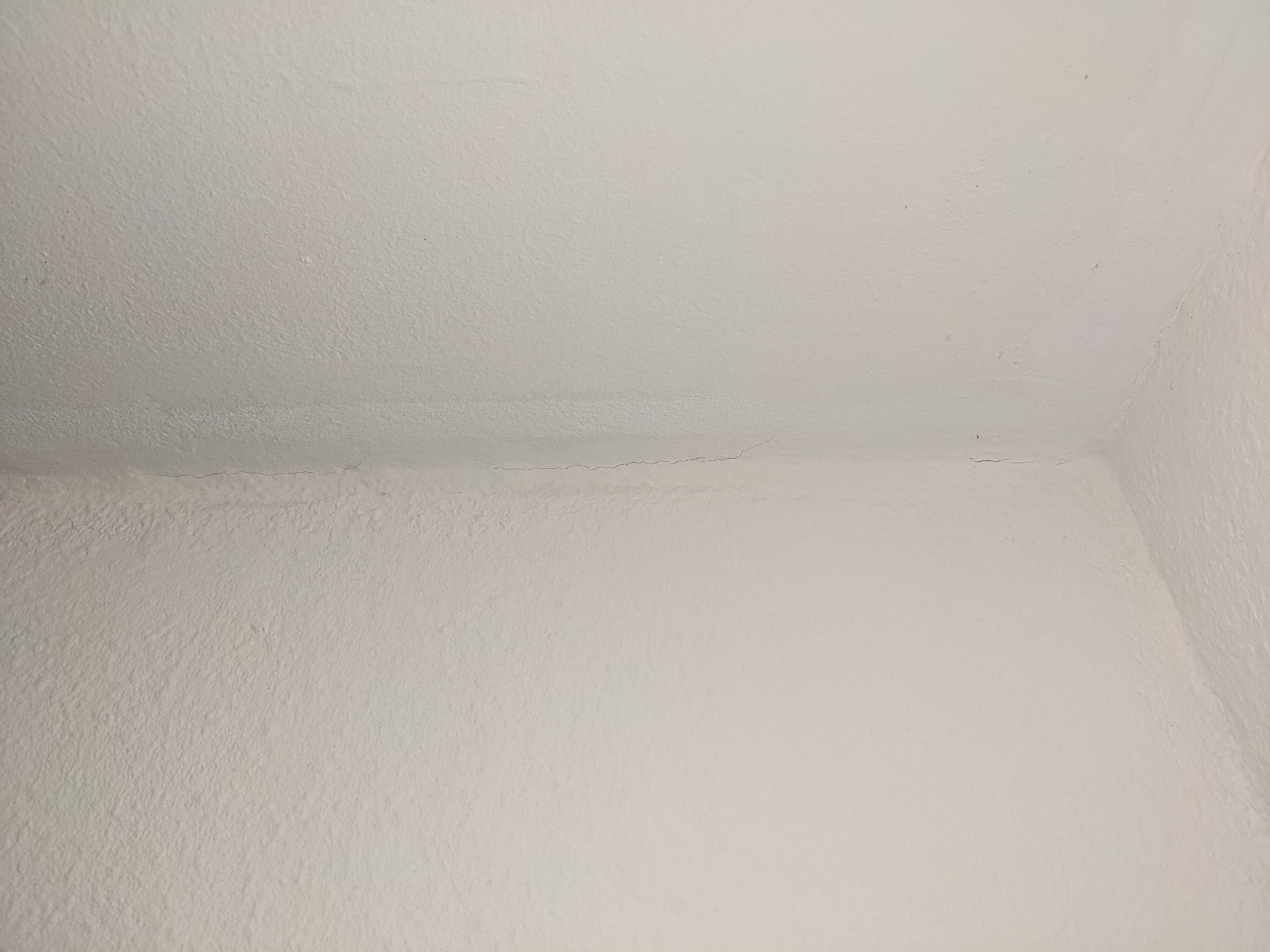

    Hallo liebe Forumsgemeinde,
    bei mir haben sich in mehreren Zimmern, aber immer entlang einer Außenwand Risse in den Fugen zwischen Dach und Wand gebildet. Es ist ein Dachgeschoss mit einem geraden Dach in einem Mehrfamilien-Haus. Die Aussenwand hat direkt Kontakt zur Außenwand eines nebenstehenden Gebäudes.
    Als ich vor 2 Jahren eingezogen bin - gab es ein Paar Solcher Risse in einem Zimmer, aber die Menge hat in letzten 2 Monaten schlagartig vergrößert entlang einer Wand in 3 nebenstehenden Zimmern.
    Was könnte der Grund dafür sein?

    Es ist ein gerades Dach? Ist es denn ein Flach-Dach,
    dann läge es auf einem Gleitlager und es wurden
    Lediglich die Schnittfugen/Arbeitsfugen/Kellenschnitt,
    vergessen.
    Grüße
    Michael
    Asator und Tilo gefällt das.

    Hallo
    Kleine Putzrisse.!
    Jeder Bewohner einer Dachgeschosswohnung kennt und lebt damit.
    Die Dachdecke "arbeitete" gern etwas entsprechend Temperatur Sommer / Winter und hat dazu keine Auflast, wie eine Decke zwischen zwei Normalgeschossen.
    Kannst du gern etwas mit Maleracyl und Farbe verschließen, kommen aber meistens in regelmäßigen Abständen auch wieder.
    Asator gefällt das.

    Vielen Dank für die Tipps, das habe ich mir zwar schon so gedacht...Könnte es aber vielleicht doch mit statischer Belastung Zusammenhängen?
    Ich habe seit kurzem zusätzlich einen Tresor an dieser Wand stehen - Gewicht 130kg auf eine Fläche von 0,48m^2

    Quatsch!
