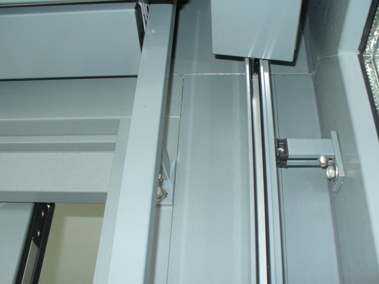

    wir haben Kunststofffenster 70mm-Profil Soft..., aussen foliert in einem Grauton (RAL 7012), innen weiß. Verglasung 3-fach. Ein HST-Element mit Gesamtbreite 3,8m, Höhe roh 2,78m. Die HST ist über eine Eckverbindung rechtwinklig mit einem weiteren Element mit Festglas, 1,9m breit, verbunden.
    Uw = 1,0.
    Nun kommt es vor, dass in Übergangszeit und Winter, wenn zeitweise die Sonne scheint, ein recht laute Knackgeräusche zu hören sind. Unserer Beobachtung nach bei den ersten Sonnenstrahlen, die das Fenster irgendwo treffen, beginnt die Knackerei mit einer Frequenz von 5-10 min.. Eine zweite Runde gibnts nachts, wenn man sich grade ins Bett gelegt hat und offenbar alles deutlich abkühlt. Im Sommer werden diese Elemente voll verschattet durch den Südbalkon, da tritt nichts auf. Im Winter, wenn man am Sonntagnachmittag auf der Couch liegt und dösen will, schier unerträglich.
    Der Fensterbauer zuckt mit den Achseln und spielt es herunter, hat es auch noch nie live gehört. Ist das nun ein Mangel? Kann das iorgendwie abgestellt werden? Sind weitere Angaben erforderlich?

    ...interessant wäre zu wissen, wie die Eckausbildung HST und Festverglasung realisiert wurde...

    Werter Threadersteller, mach doch mal ein Foto und stell es hier ein. Mich würde ernsthaft die Eckgestaltung von HST zu Festverglasung interessieren.

    Hier ein Bild von der Ecke oben mit der Profilaufdoppelung:
