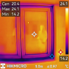

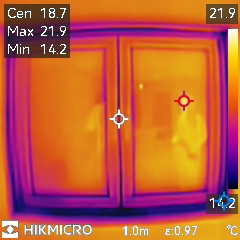

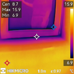

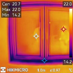

    ich habe ein 30 Jahre altes Haus und habe teilweise neue Fenster einbauen lassen. Die Fenster sind dreifach verglast und haben folgende Daten:
    - Ug = 0.6 Iso 4-14-4-14-4 mit warmer Kante, Uw = 0,86 W/m²K
    - Ritter Climatic 82AD 1.2

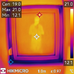

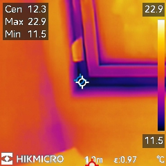

    Bei den Minusgraden in den letzten Tagen, hatte ich nun das Gefühl, dass es gerade unten an den Fenstern kalt ist. Wir haben überall entweder eine Marmorfensterbank oder im Bad ist diese gefliest. Ein Kumpel hat eine Wärmebildkamera. Hier haben wir mal ein paar Fotos gemacht:
    HM20240114092832.jpeg HM20240114092848.jpeg HM20240114093020.jpeg HM20240114093151.jpeg HM20240114093158.jpeg HM20240114093203.jpeg
    Die Bilder sind jetzt von zwei Fenster aus unterschiedlichen Blickwinkel. Ist das normal, dass diese rundherum kalt sind? Geheizt haben wir normal auf 21 Grad.
    Rund um die Fenster wurde eine Leiste aufgeklebt. Wie es dahinter aussieht weiß ich nicht.
    Danke.

    War vorher die Fensterscheibe selbst die kälteste Stelle, ist es jetzt halt die Laibung, kann man hier ja sehr schön sehen. Das kann uU. zu Problemen mit Schimmel an diesen Stellen führen, Berichte hierzu gibt es im Netz zu genüge.
    Dass du an dieser nichts machen musstest, wundert mich, denn eigentlich gehört gerade die Laibung bei einem Fenstertausch im Altbau gedämmt, um genau dieses Bild zu vermeiden.

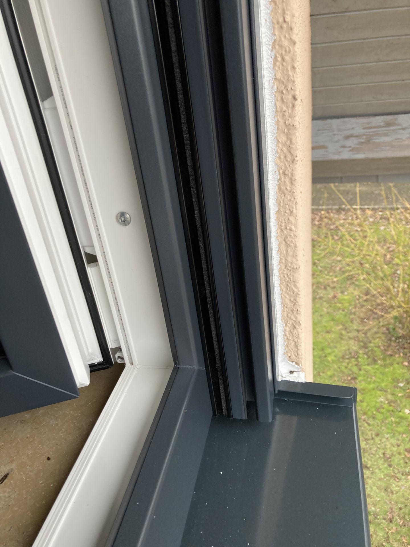

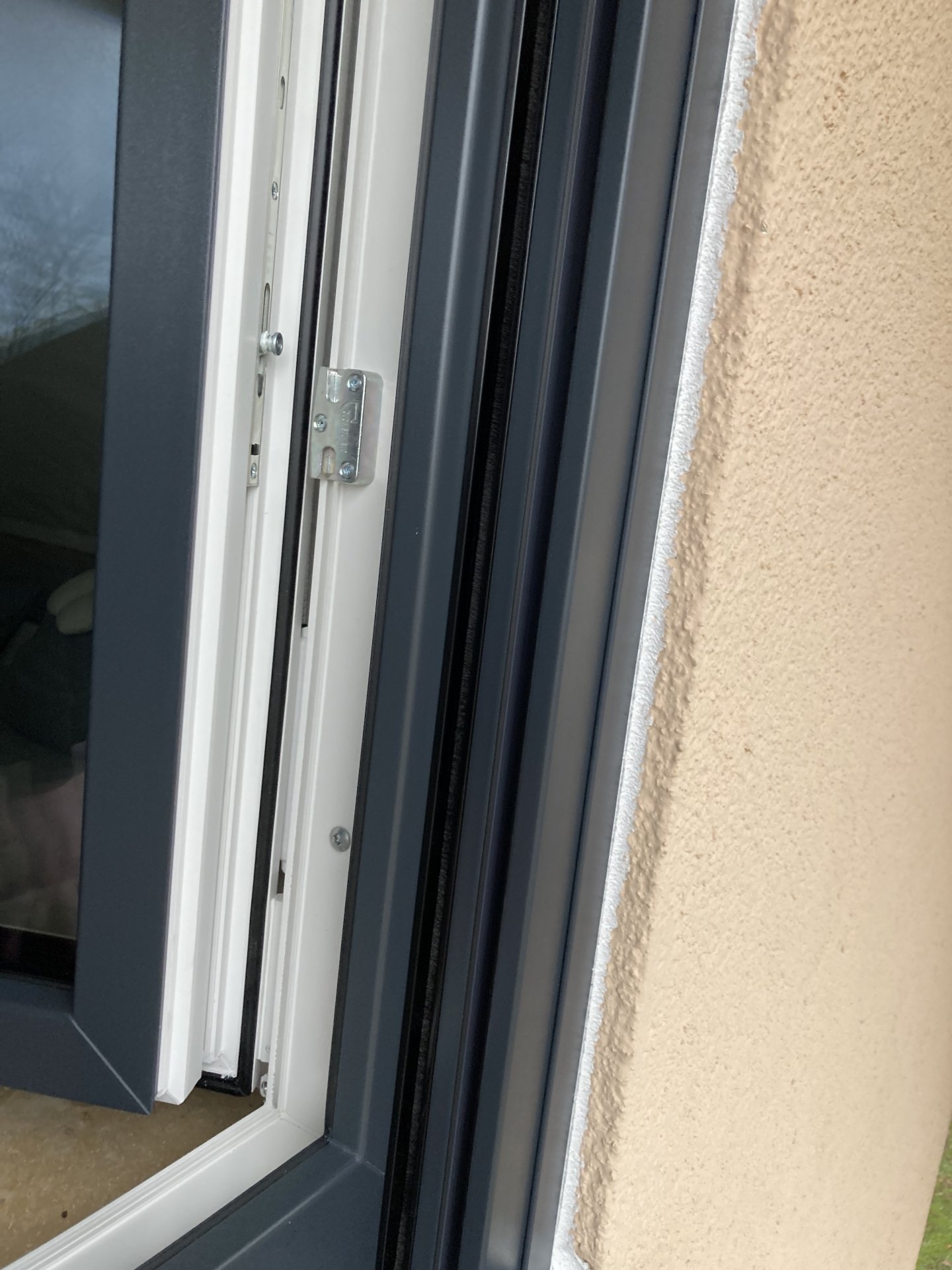

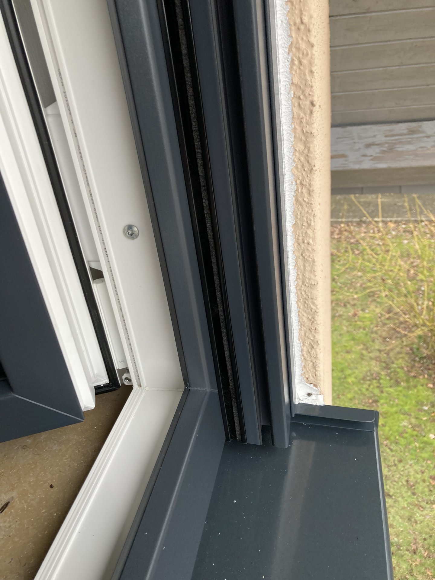

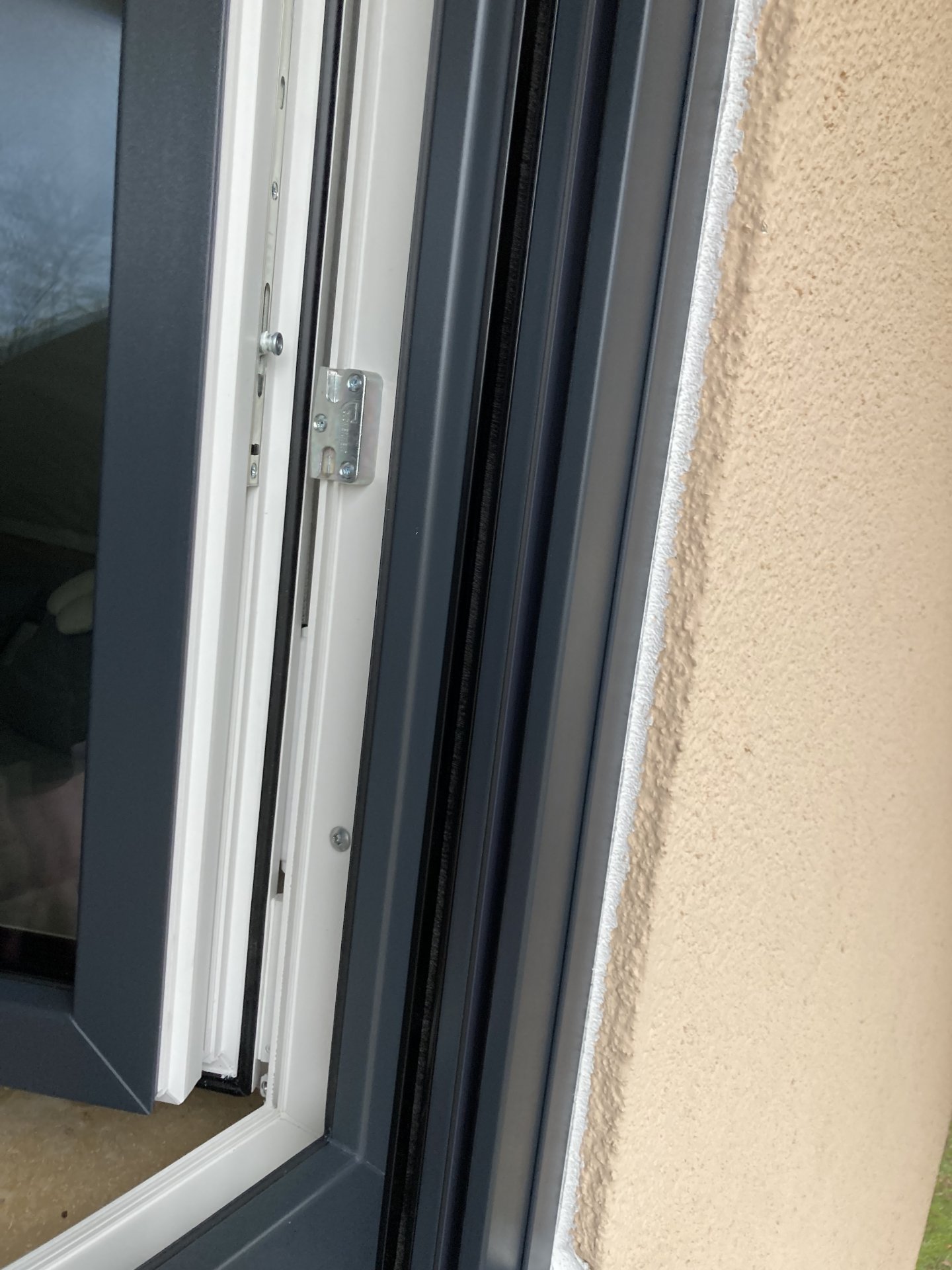

    ok danke. Aber wie sieht denn ein fachgerechter Einbau aus? Also mein Haus ist nicht gedämmt. Von außen wurde anscheinend der Spalt zwischen Fenster und Putz mit körnigem Acryl ausgespritzt. Fenster sind anthrazit und das Acryl weiß. Sieht nicht so schön aus, ist aber nicht viel, vielleicht 1cm. Hier mal zwei Fotos:
    Unter der Fensterbank ist auch noch minimal offen und kein Putz.

    Es gibt unübliche Zustände, und der Putz verliert mit der Zeit auch an Alkalität. Davon ab kann man auch Staub usw. auf der Kalkgeputzen Wand haben, und der kann dann ohne weiters Schimmel ansetzen, ist ja selbst nicht alkalisch. Das ist alles nicht schlecht, erübrigt aber keine korrekte Lüftung.
    Wenn unter der Fensterbank (ich nehme an außen, und ich nehme an die Bänke und die Rollladenführungen wurden auch vom FB montiert) ein Spalt und kein Putz ist, musst du hier nachbessern (lassen). Kannst du denn da ein Kompriband erfühlen, oder wurde die Alubank einfach auf den Stein gesetzt und fertig?
    Die seitliche Aufkantung deiner FB ist jedenfalls nicht richtig angebunden. Hier spart man sich natürlich gerne Arbeit, aber eigentlich gehört da die Außenlaibung auf die Aufkantung geputzt, bzw. die Bank breiter sein und der Putz entsprechend weggenommen werden. So wie es jetzt ist (vor allem in der Ecke, mit dem Daumen das Acryl reingematscht), wird das vermutlich nicht lange halten. Da entsteht dann eine Fuge zwischen FB und Mauerwerk in die nicht nur Wind sondern vor allem Wasser reinkann. Gut, ist jetzt keine lange Strecke, aber du fragst ja nach richtig oder falsch.
    Die Fotos bringen ansonsten nicht viel, weil wir nur die Außenkante der Rolladenführung sehen die halt mit Acryl verfugt wurde. Das ist so weit okay, sagt aber nichts weiter über den Anschluss Fenster/Wand aus.
    Es gibt mehrer Möglichkeiten DIN gerecht einzubauen. Wenn vertraglich nicht festgelegt, kann der FB selbst bestimmen, ob er nun Kombribänder benutzt, oder Dichtbänder und Schaum, oder Kombribänder und Schaum. Wichtig ist : innen dichter als außen. Gängig sind die Kompribänder. Was man sich hier aber gerne spart, ist der Glattstrich. Das bedeutet, nach Demontage der alten Fenster müssen die Mauerlaibungen glattgeputzt werden (jetzt nicht a*********, aber vernünftig). Die Bänder dehnen sich zwar aus, aber ein wirklch dichter Anschluss ist ohne nicht wirklich möglich.
    Aber selbst wenn das alles schön dicht ist, kann man bei dir halt sehen, dass die Laibungen innen zu kalt sind.
    Bild 1,2 und 3 zeigen kälteste Punkte unter 12,6 Grad.
    Es gibt, grob gesagt, ein Schicht in der Wand/Laibung/Fenster in der die Temperatur 12,6 Grad beträt. Diese Schicht sollte tunlichst nicht schon auf der Oberfläche liegen. Deine Laibungen haben diese Temperatur aber schon innen unterschritten, d.h.
    Entweder hätte das Fenster weiter in den Innenraum gemusst, sodass die Oberfläche der Laibung innen nicht mehr so tief geht, als dass es einen Punkt gäbe, der so kalt wird
    Oder die Laibung hätte gedämmt werden müssen, damit sie warm genug bleibt.
    Also wenn wir das Fenster nicht ausbauen können um zu kontrollieren, wie es montiert ist, musst du hiermit wohl leben. Dass die Laibungen zu kalt sind, kannst du dann nur noch durch eine Dämmung der Laibungen vermeiden.

    Auf der Rolladenschiene klebt noch ein anthrazitfarbener Blechstreifen, dass ist die Passleiste, die die Einbaufuge zur Leibung überdeckt.
    Ob die Fenster korrekt eingebaut sind erkennt man aber eher von innen, da gibt’s höchstwahrscheinlich auch Passleisten.
    Spannend wäre zu wissen, wie es dahinter in der Fuge zum alten Rahmen aussieht.
