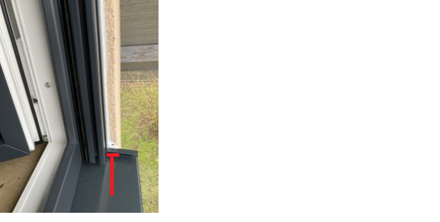

    Es gibt ja extra für den Fall solche Fensterbänke, das passt schon bei Dir. Das ist doch echt das geringste Problem.
    Hausrenovierer2023 gefällt das.

    An der Stelle müsste der Putz AUF der Aufkantung der Fensterbank sein. Ob man das nun durch Schlitzen des Mauerwerks und einsetzen einer breiteren Bank oder durch nachträgliches Aufputzen erreicht, ist zweitrangig.
    Das ist hier aber auch nicht so dramatisch, es ist nur erstmal das einzige was man erkennen kann, was nicht ganz korrekt gemacht wurde.

    Die Fensterbank außen ist ja mit Dichtstoff abgefugt. Das ist schon ok so.

    Ich will da eigentlich gar nicht weiter drauf rumreiten, es ist das kleines Problem und wird sicherlich auch kein größeres. Ok bedeutet trotzdem nun mal nicht fachlich richtig, auch wenn's funktioniert. Theoretisch müsste die Bank dann auch noch Luft bzw. Flexiblen Dichtstoff zum Putz neben der Aufkantung haben, Stichwort Längenausdehnung.
    Einfach nach "Alufensterbank Aufkantung" googlen, die meisten Bilder zeigen dann den richtigen Einbau.
    Ist hier NICHT hochproblematisch, ich selber fände es aber wichtig zu wissen, was an welchen Stellen fachlich richtig bzw. falsch ist, wenn ich einen Fehler in der Planung/Ausführung vermute und ein Gespräch mit dem AN ansteht. Das war alles.

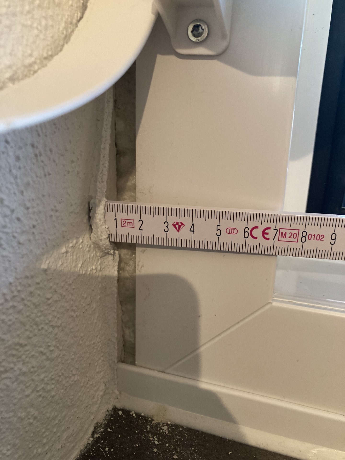

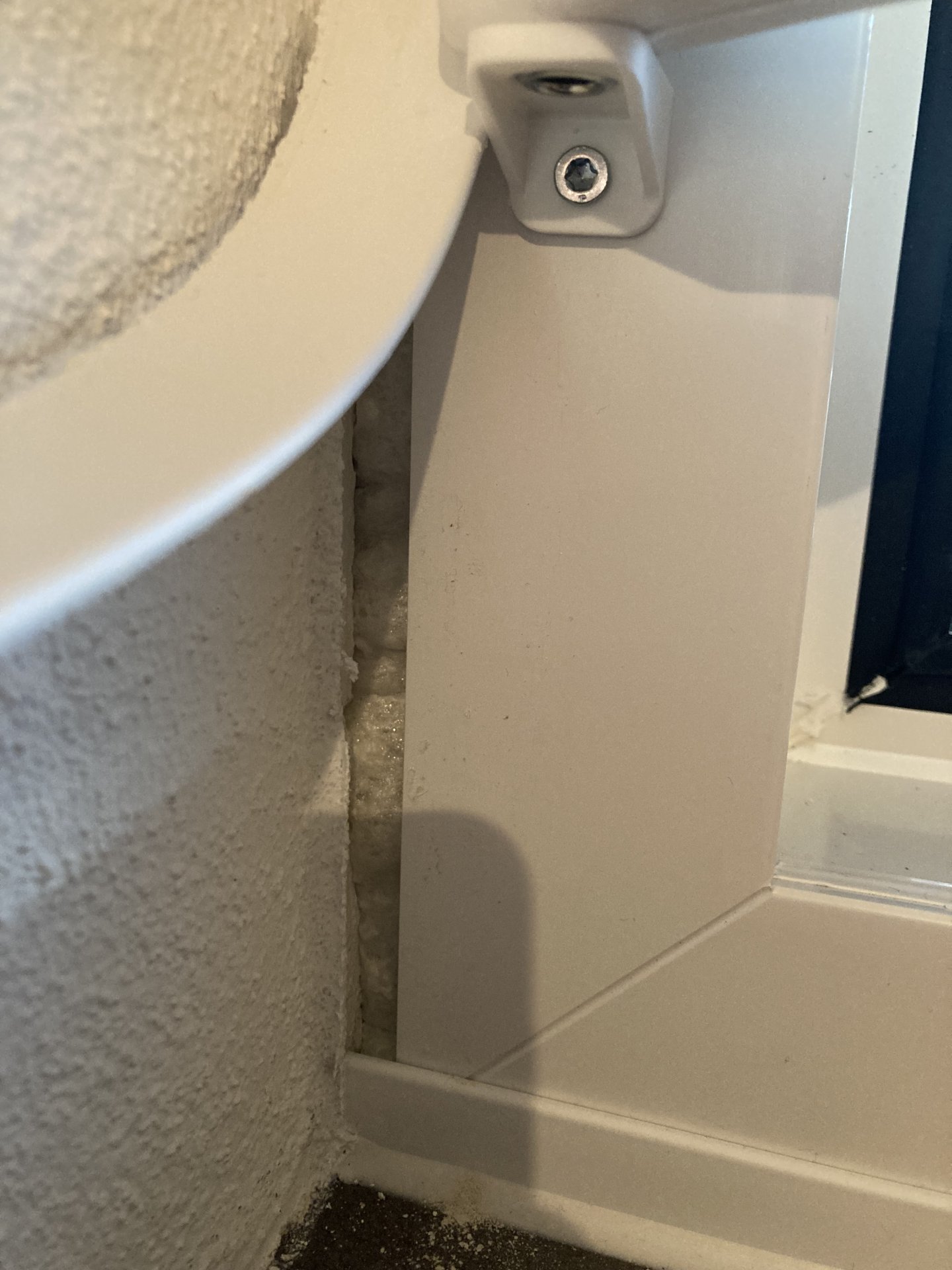

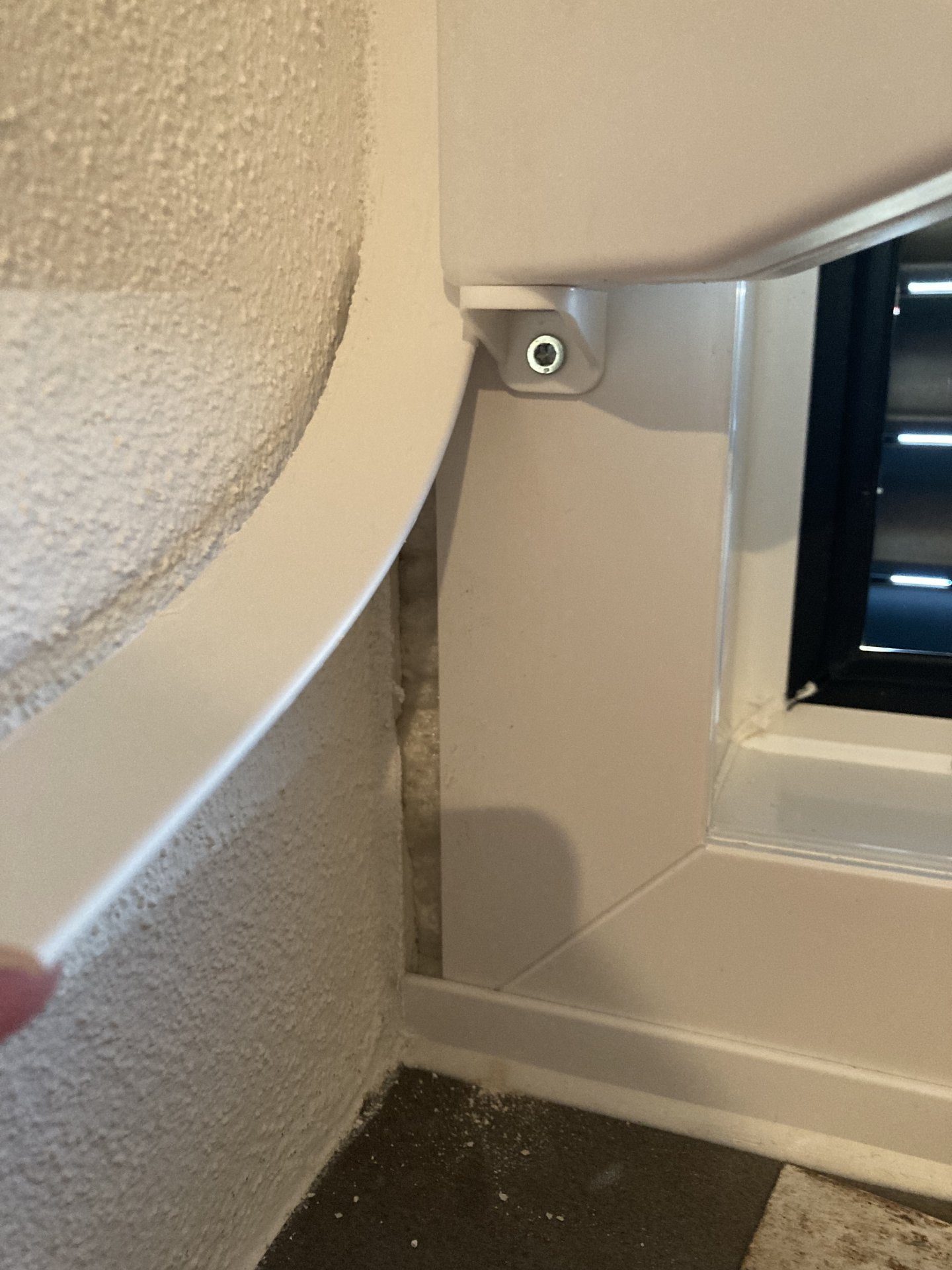

    So ich habe eine seitliche Leiste an einem Fenster mal abgemacht. Hier die Fotos:
    Was meint ihr dazu?
  15. #35 Fabian Weber, 16.01.2024
    16.461
    6.570

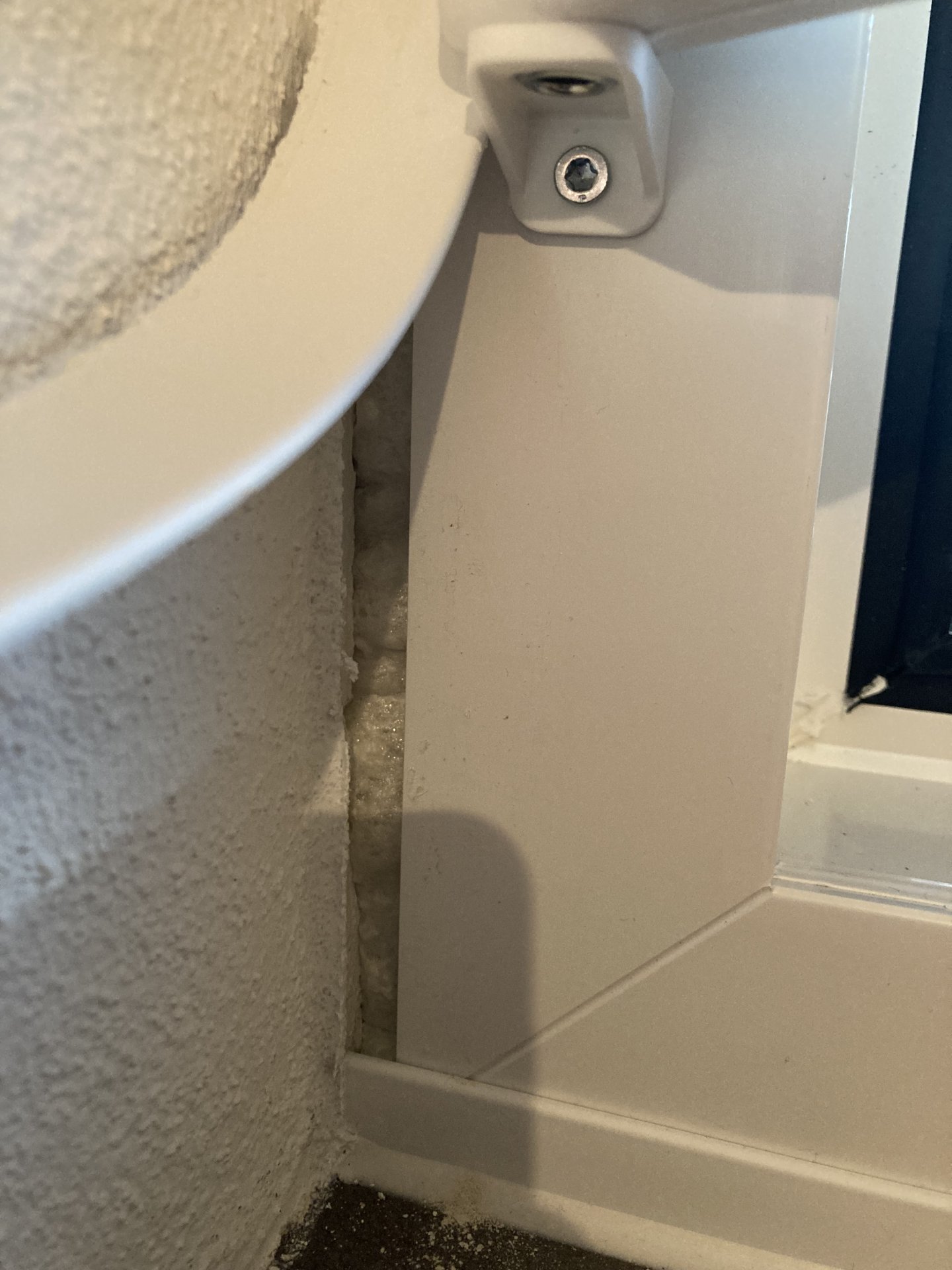

    Ob die Abdeckung auch gleich Dampfdicht ist, kann ich nicht beurteilen, wahrscheinlich nicht.
    Ausgechäumt ist es schonmal. Ob der Bauschaum auch den Weg zwischen alten und neuen Fensterrahmen gefunden hat, kann man nur hoffen.
    Da sieht für mich jetzt alles nicht total falsch aus.
    Wenn Du es besser haben willst, dann könntest Du nachträglich noch die Leibungen innen und außen dämmen und innen dann auch gleich die Fensterbank versetzen.
    Dann würden auch die Passleisten entfallen.
    Das macht natürlich Dreck und kostet pro Fenster wahrscheinlich ca. 300-500€.

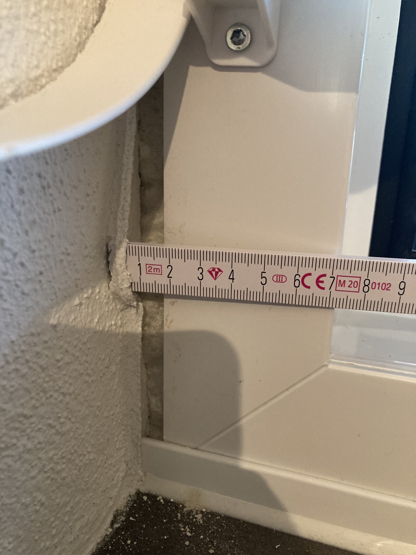

    Also der Schaum ist auch ganz weich. Ist es aber normal, dass das Fenster so viel kleiner ist? Ich habe mit viel weniger gerechnet. Was meinst du mit Dampf dicht?
  17. #37 Fabian Weber, 16.01.2024
    16.461
    6.570
    Die Fuge muss so groß sein, das Fenster muss man da reinbekommen und ausrichten können.
    Dampfdicht bedeutet, dass keine warme (feuchtere) den Weg in die Dämmung finden darf und dann dort abkühlt und der Wasserdampf dort zu Tauwasser führt (Schimmelgefahr).
    Die dampfdichte Ausführung ist immer Pflicht und wenn der Fensterbauer nach RAL gebaut hat, dann hat er das sogar extra nochmal bestätigt.
    Lass Dir das also für diesen Punkt vom Fensterbauer nachweisen (Produktdatenblatt oder ähnlich).

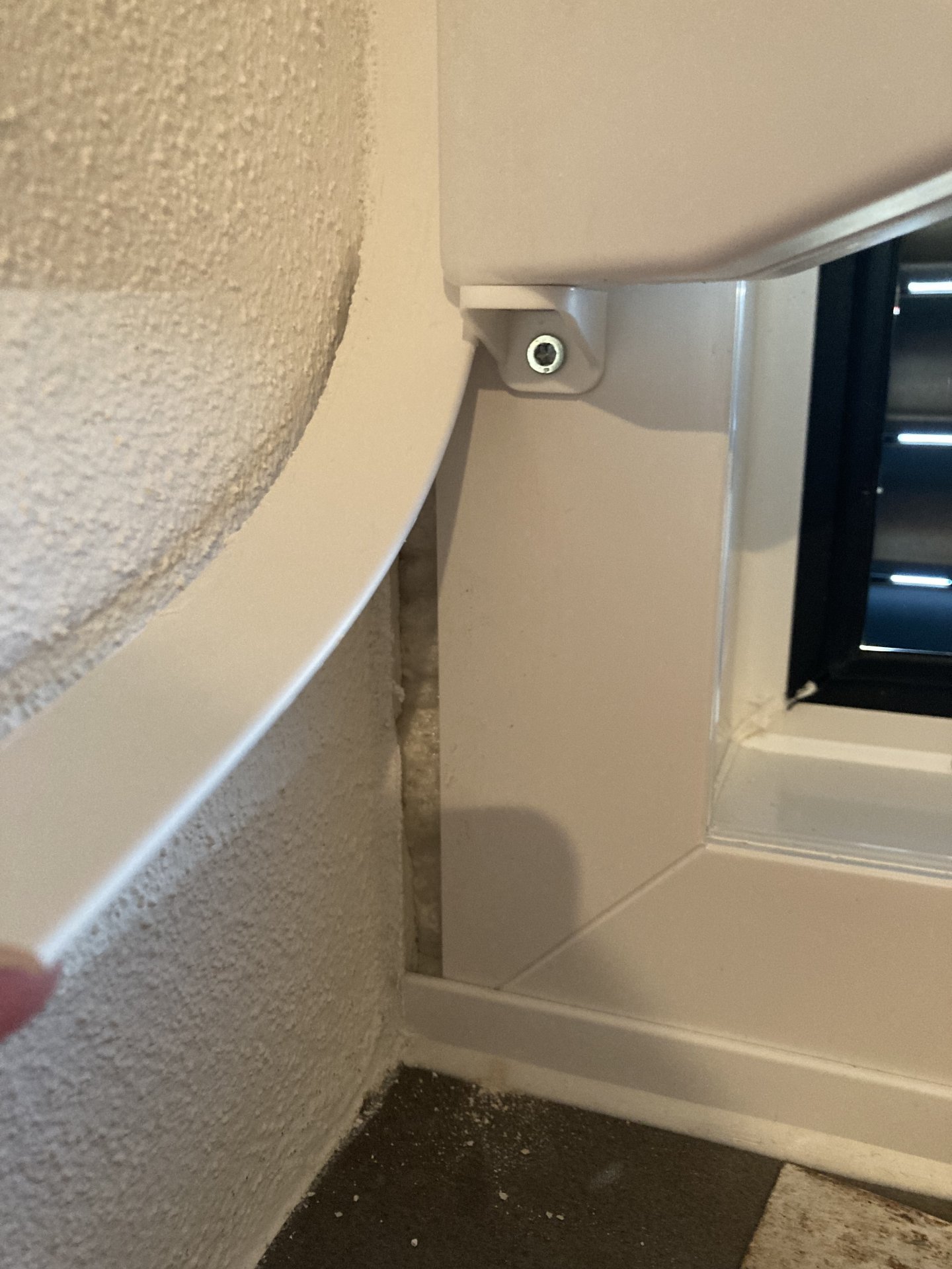

    Also Dampfdicht kann es ja nicht sein. Die Plastikschienen halten das ja nicht ab. Wie hätte das müssen sein? Also ist es dann ja doch nicht richtig?
    Nachweisen kann ich da wahrscheinlich nichts.
  19. #39 Fabian Weber, 16.01.2024
    16.461
    6.570
    Wenn man ausschäumt, dann kommt da eigentlich ein Klebeband (Fensteranschlussband) über den Schaum und dann erst die Leisten.
    sowas hier zum Beispiel (gibt unzählige Hersteller)
    Pro Clima Contega SL Fensteranschlussband

    ok ich verstehe, ja das fehlt. Und so vom Schaum? Müsste da noch mehr drin sein und dieser vorne abgeschnitten? Die Fensterbank ausbauen kann ich nicht machen, habe alles neu verputz. Die Laibung innen dämmen wäre möglich. Mit so Silikatplatten? Aber ist dann nicht die Kälte dahinter und schimmelt dort? Was würdet ihr an meiner Stelle jetzt machen. Der Fensterbauer hat sich noch nicht gemeldet.
