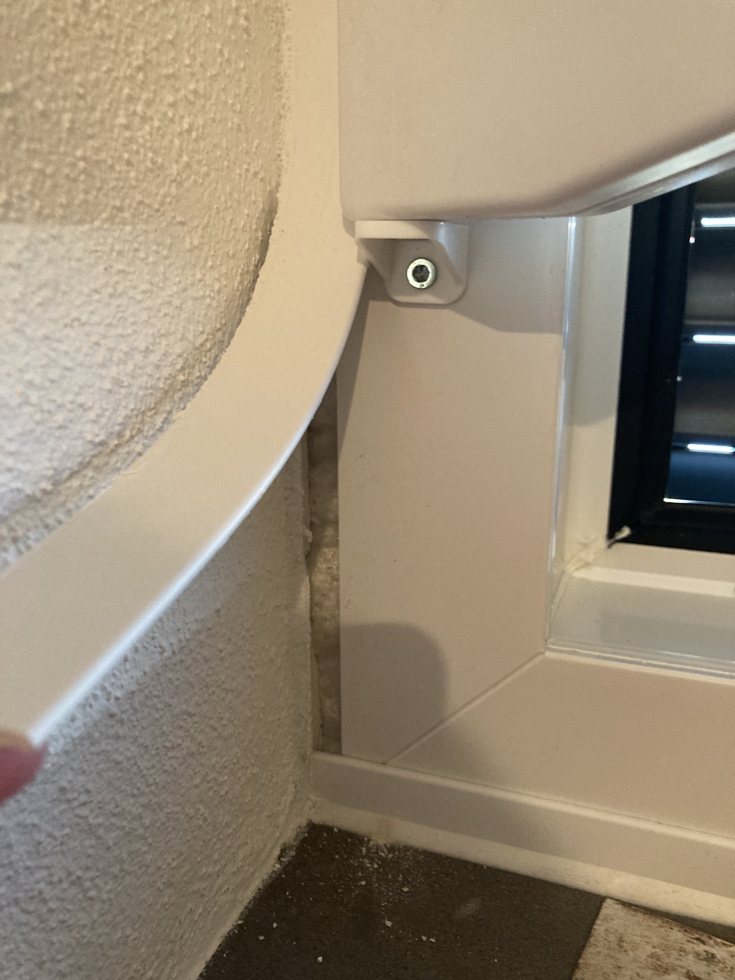

    Ich würde ehrlich gesagt gar nichts machen.
    Warte doch den Winter mal ab, ob es überhaupt ein Schimmelproblem gibt.
    Ansonsten würde ich außen die Leibung dämmen und das dann einfach zum Putz als Fasche weiß absetzen, dann sieht man die Beiarbeit gar nicht.

    Ja aber es ist ja anscheinend nicht richtig montiert so wie ich dich verstehe wegen Dichtband etc. Wie kann ich das außen dämmen?

    Das sieht gut aus. Und wenn die Kunststoffleiste auf dem Blendrahmen mit einem durchgängigen Klebeband klebt, dann ist es auch ok - es wurde ja nix zur Montage vereinbart. Auch die Versiegelung außen sieht sauber gezogen aus. Vorausgesetzt, dass auch der richtige spritzbare Dichtstoff verwendet wurde sehe ich da kein Problem auf dich zukommen. Folge dem Tipp von @Fabian Weber aus #43 und warte den Winter ab.

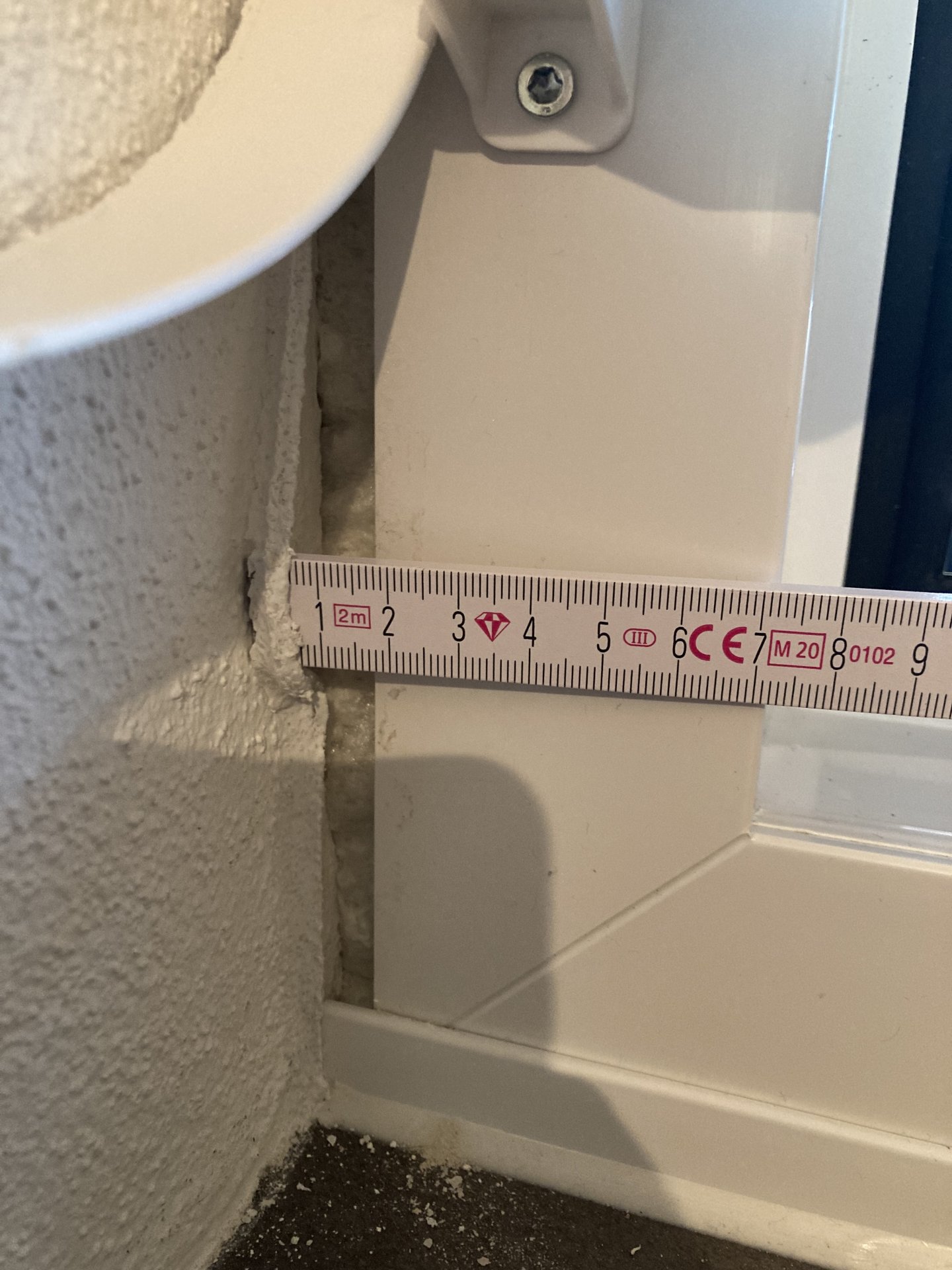

    Interessant ist allenfalls, wie breit die Fuge tatsächlich ist - also Blendrahmen bis Laibung ist 18 mm, aber wie weit ging der alte Blendrahmen noch hinter die Laibungsfläche und was mit der äußeren Fensterbankabdichtung ist.
    Was ist mit der alten Fensterbank? ist die noch unter der neuen vorhanden?

    Na auch mit Leibungsplatten und Putz wie WDVS. Dann könntest Du die Deckleisten entfernen dann dämmen und richtig anputzen.
    Du hast Glück, die Endstücken der Fensterbänke sind gesteckt, Du könntest also die Fensterbänke perfekt anpassen.

    Zur Montage muss da auch nichts vereinbart werden, Montage nach RAL ist verpflichtend und kein Bonus. Das war früher mal so.
    Ob du jetzt abwartest oder direkt dämmst, musst du selber wissen. Kann durchaus sein, dass du keine Feuchteprobleme bekommst und die Sache einfach vergisst. Andernfalls weißt du ja jetzt, welche Maßnahmen du ergreifen kannst

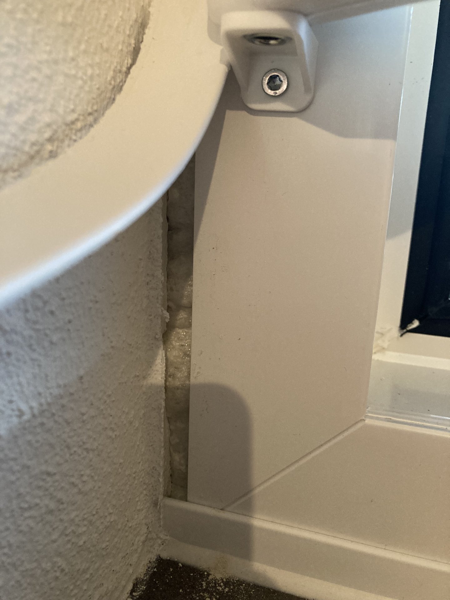

    die "RAL-Montage" dürfen nur zertifizierte Betriebe der Gütegemeinschaft ausführen. Diese bezahlen dafür Geld, haben keine Wahl wie die Fuge abgedichtet wird und werden fremdüberwacht. Ansonsten hast du es in deinem eigenen Beitrag in #11, 5. Absatz schon ganz gut beschrieben, nur dass es noch immer möglich und auch zulässig ist, auch nur mit PU-Ortschaum und geprüftem spritzbaren Dichtstoff und/oder Abdeckleisten eine fachgerechten Bauanschluss herzustellen.
    Verpflichtend ist, dass die innere Abdichtung mindestens so dicht sein muss wie die äußere Abdichtung oder besser noch etwas dichter, damit ggf. durch die innere Abdichtung eingedrungene Luftfeuchtigkeit auch nach außen wieder austreten kann und nicht vor der dichten Fuge wartet um dann doch in der mittleren Dämmebene zu kondensieren.
    Aber egal wie die Fuge auch abgedichtet wird - es ist immer klar, dass die Verarbeitungshinweise der Hersteller kein gut gemeinter Vorschlag sondern einzuhalten sind.

    Das können wir jetzt immernoch nicht sagen, weil wir ja nicht zwischen Fenster und Mauer schauen können. Da musst du dich wohl oder überl drauf verlassen, dass das vernünftig ist.
    Ein paar Punkte wurden angesprochen, die mehr oder weniger ungünstig sind...
    Der Putz außen, die FB außen, FB innen, Laibungen innen, Dichtband innen...
    Warum der Schaum weich ist, kann man jetzt aus der Ferne nicht sagen, Schaum ist nicht Schaum. Auf das anzupassende Lüftungsverhalten hätte er dich hinweisen müssen.
    Dass die Laibungen innen so kalt sind, könnte am ehesten ein Problem werden. Ob das jetzt daran liegt, dass die Fenster nicht dicht eingebaut sind und der Wind durch pfeift, oder einfach daran, dass die Laibungen innen halt nicht gedämmt wurden, kann man aus der Ferne auch nicht feststellen.
    Das ist aber sicher der Punkt, den du am ehesten ansprechen solltest/könntest.
    Ansonsten, zu deiner Beruhigung...Fenster werden in den seltensten Fällen wirklich fachgerecht und nach RAL/DIN eingebaut. Das was bei dir emacht wurde, ist also eher die Regel als die Ausnahme. Machts natürlich nicht besser.

    Fakt ist, dass die Fenster so eingebaut werden müssen, dass die Wasserdampfdurchlässigkeit von innen nach außen gewährt ist, daher der Ausdruck
    "innen dichter als außen"
    es reicht aber schon aus, wenn innen und außen gleich dicht sind.
    OHNE eine besondere Vereinbarung im Angebot bzw. Auftragsbestätigung obliegt die Wahl, um das Ziel der "dichten Fuge" zu erreichen, dem Auftragnehmer.

    Genau, Hauptsache es ist innen schön dicht, was ich bei so aufgeklebten Deckleisten in sofern bezweifle, als dass diese dann vollflächig mit einem dichten Klebstoff lückenlos (auch die Ecken) aufgeklebt sein müssen.
