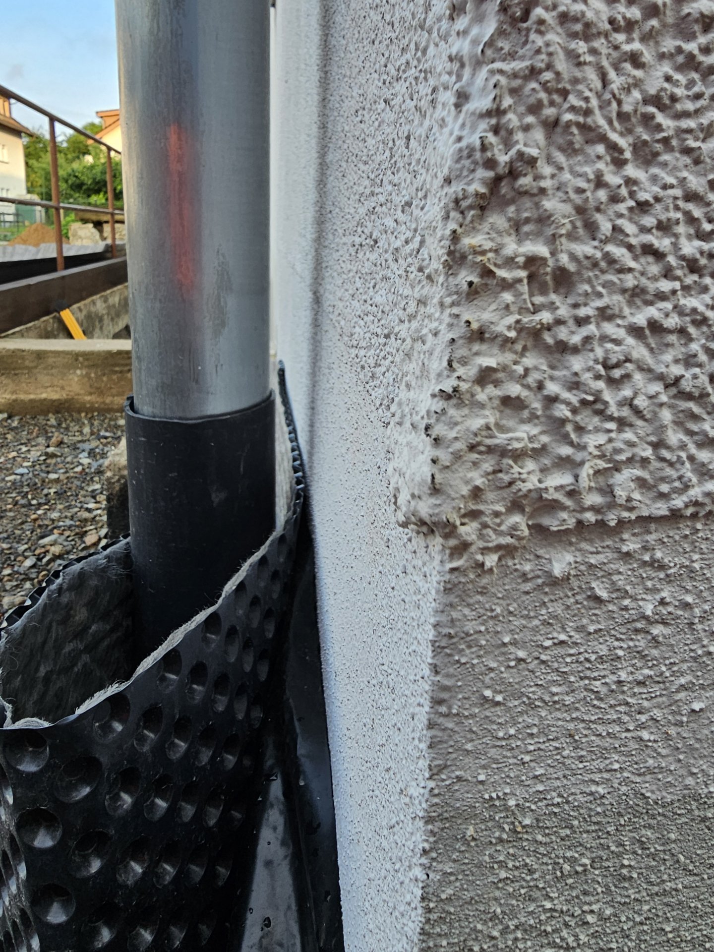

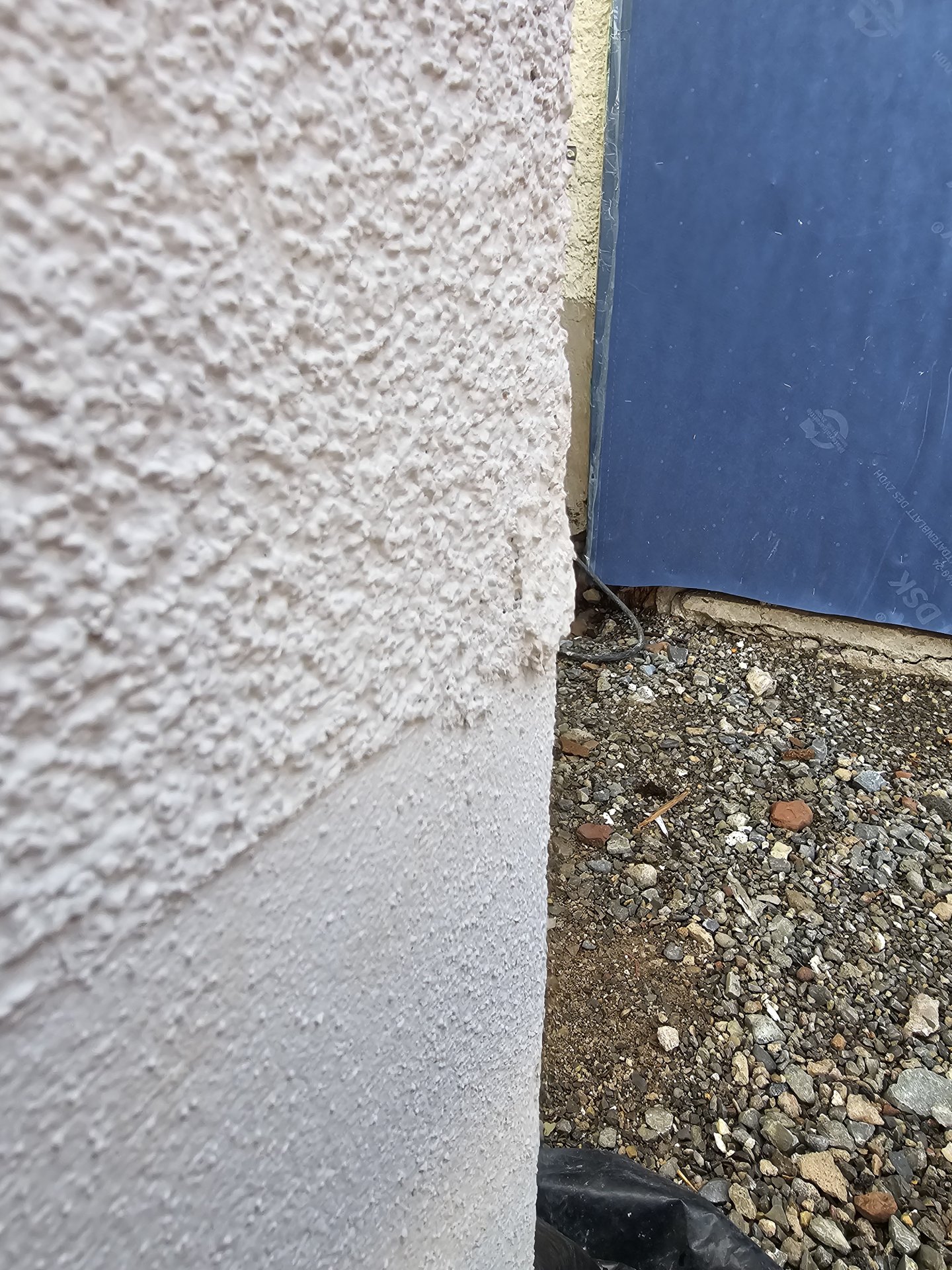

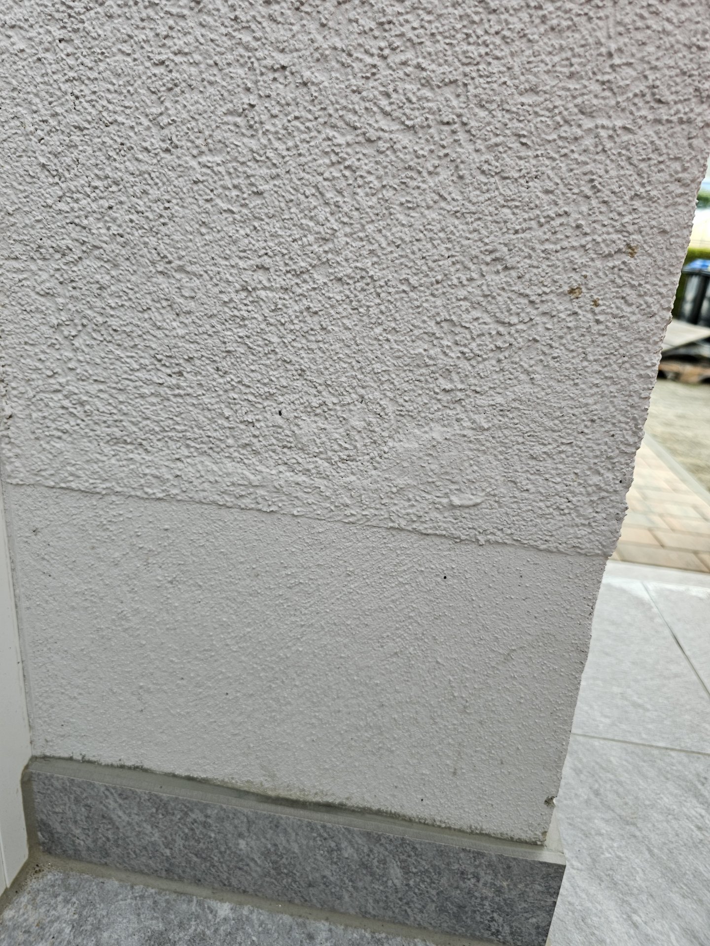

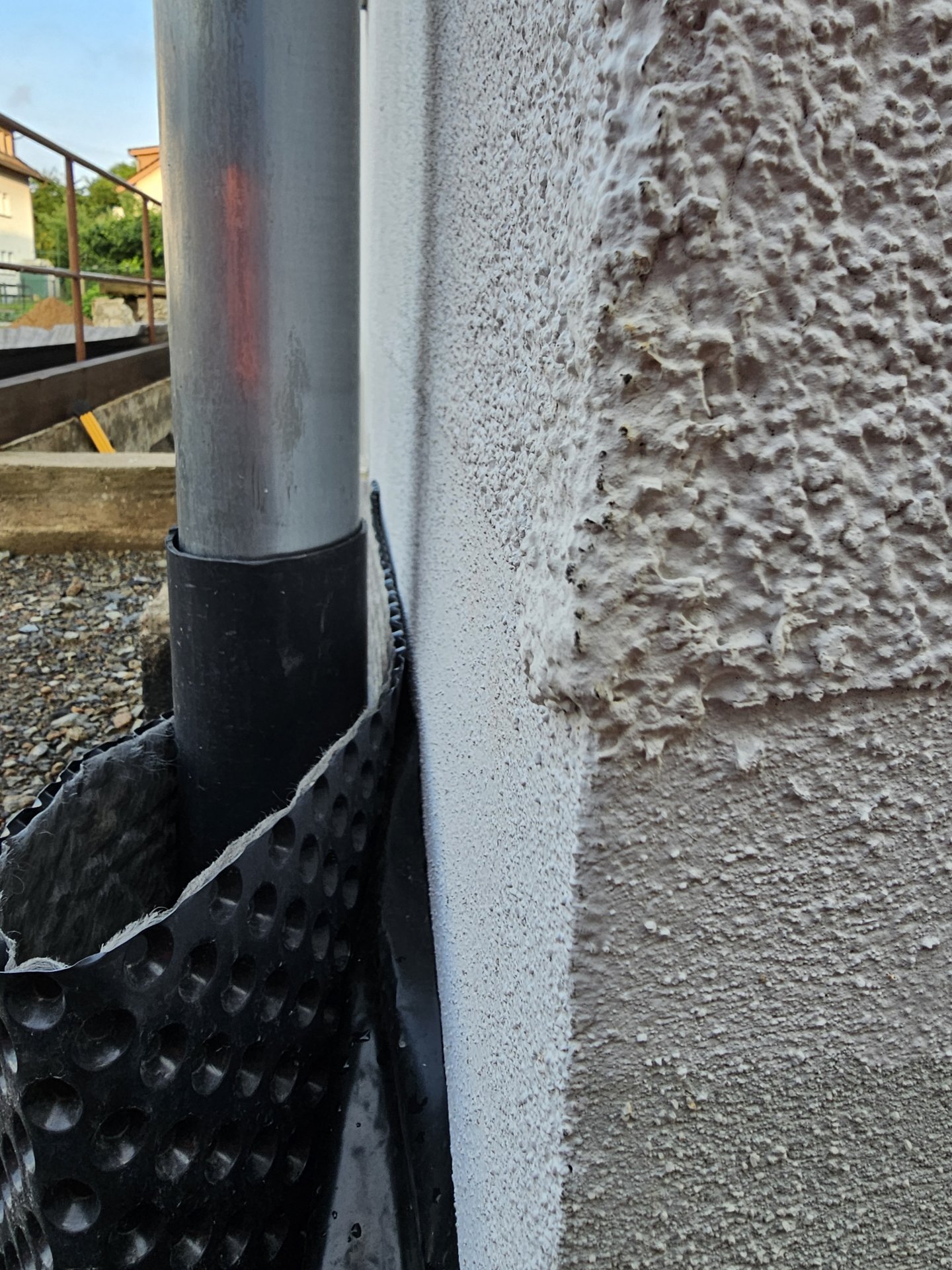

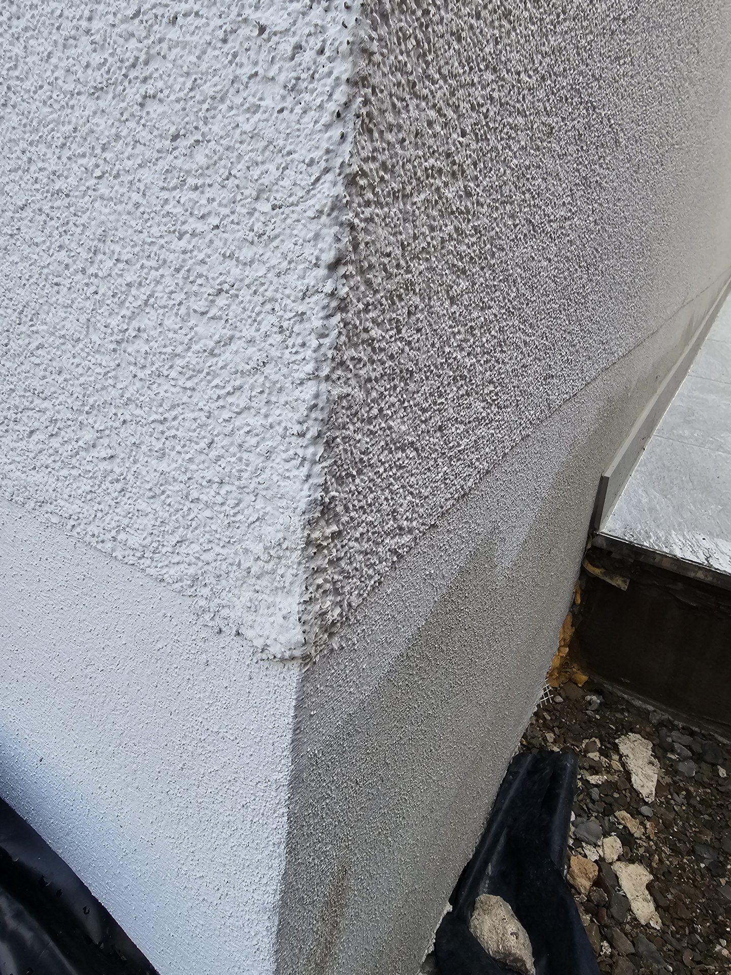

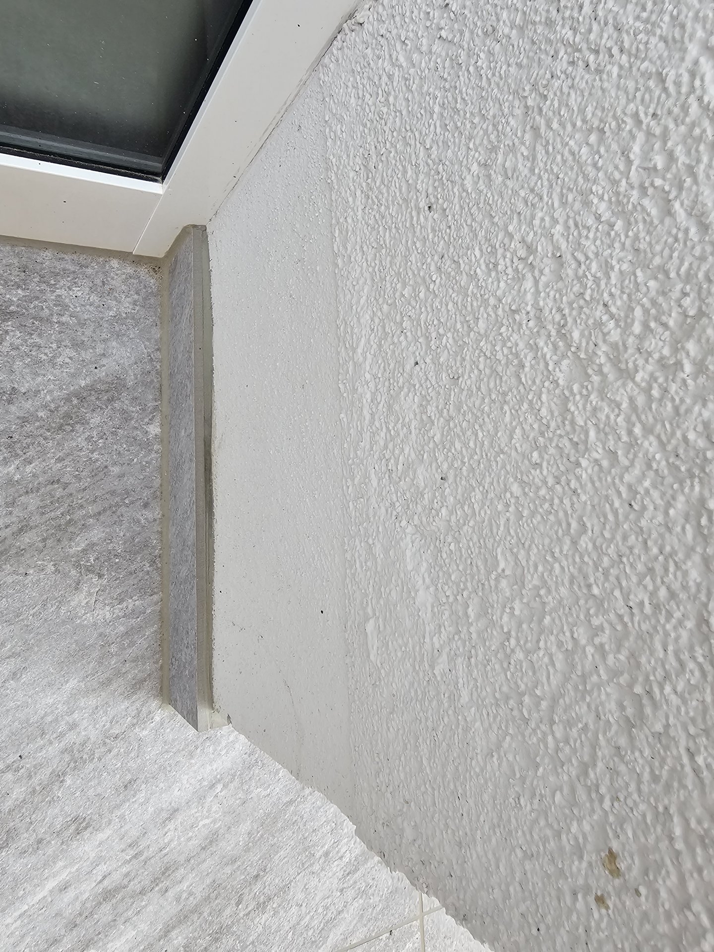

  12. #32 Elektroniker1996, 05.06.2025
    Elektroniker1996
    Elektroniker1996
    26.05.2025
    12

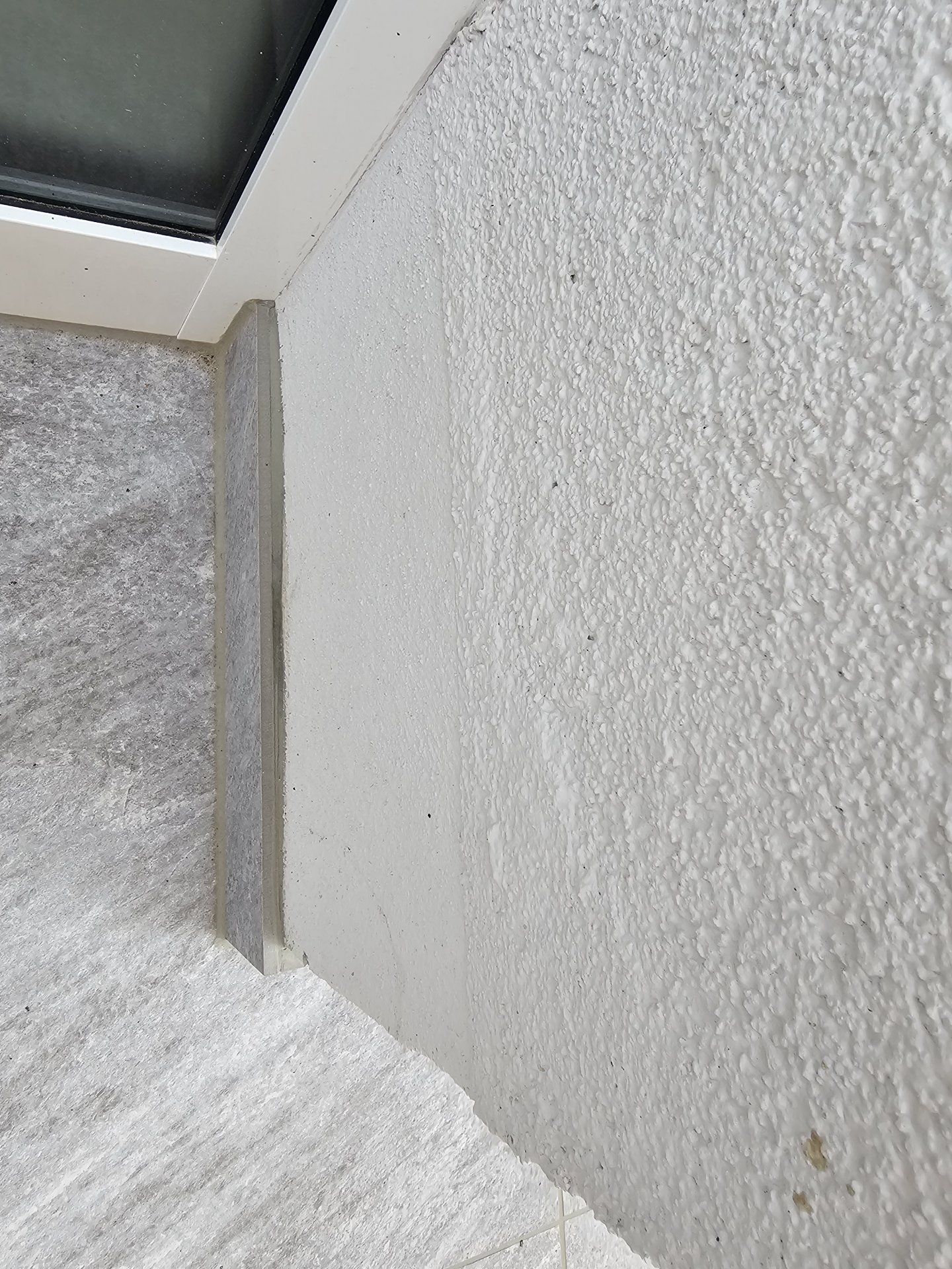

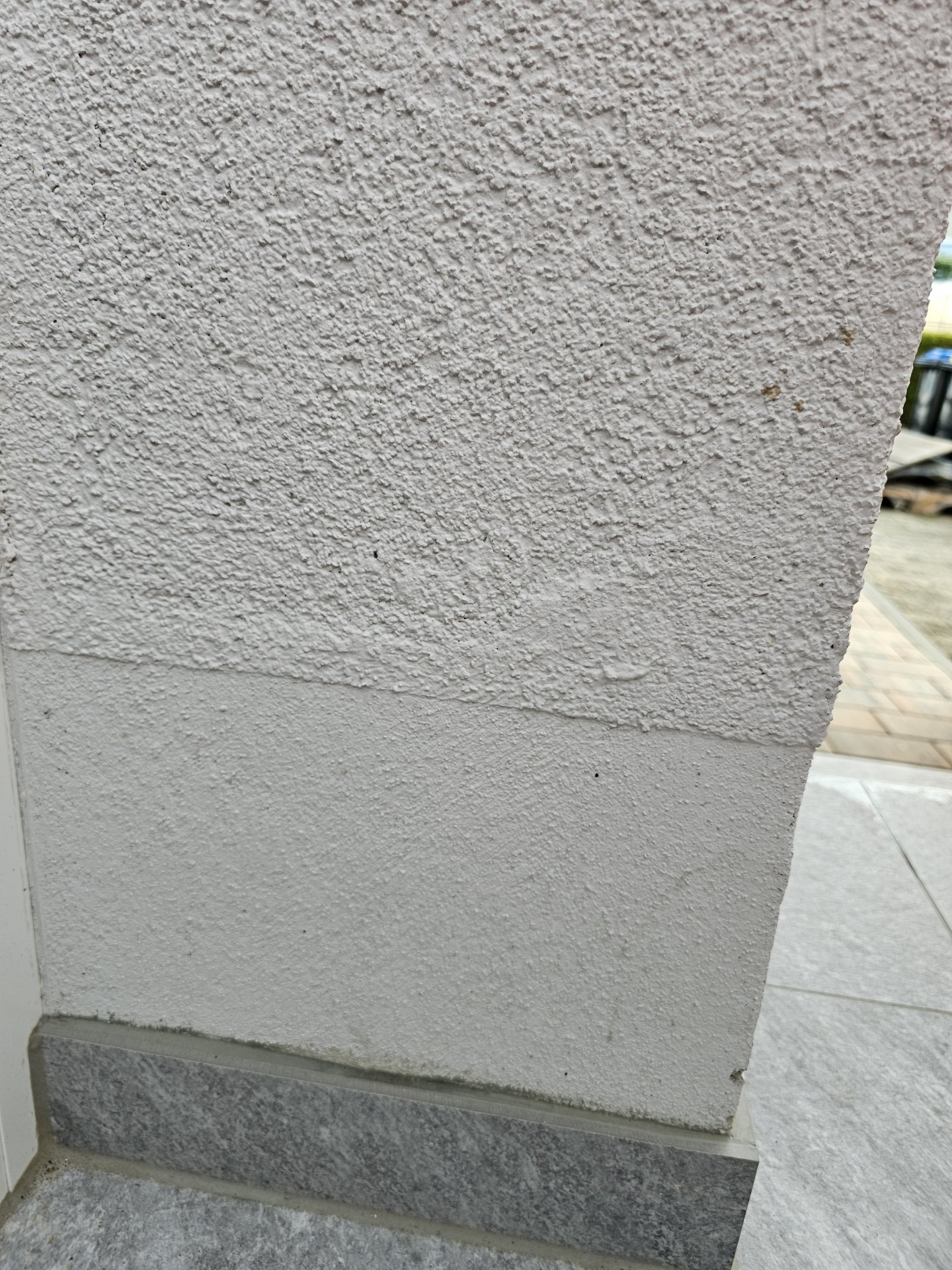

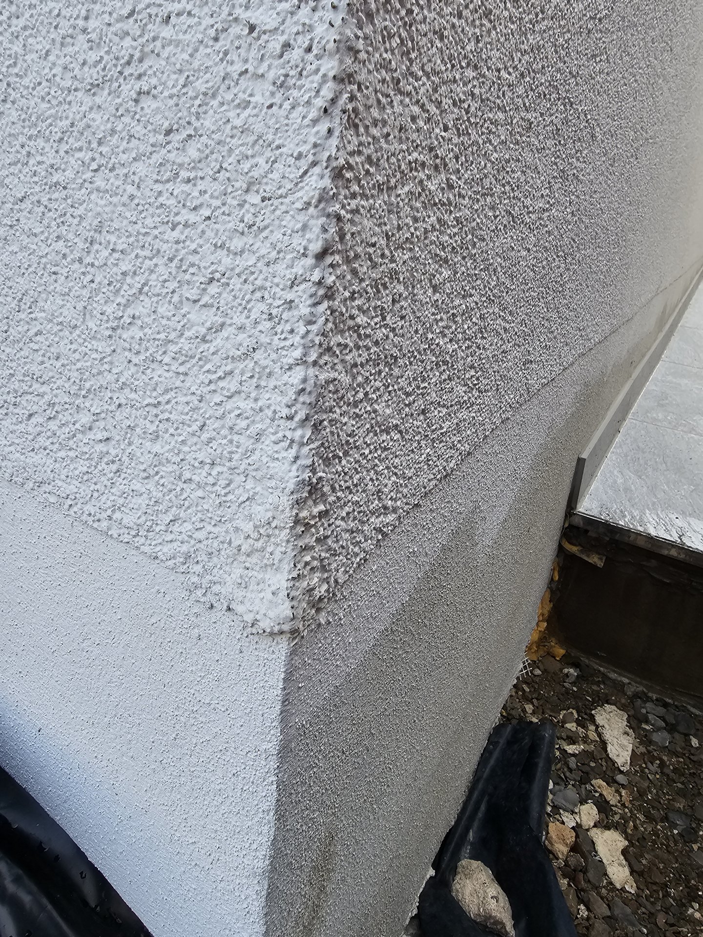

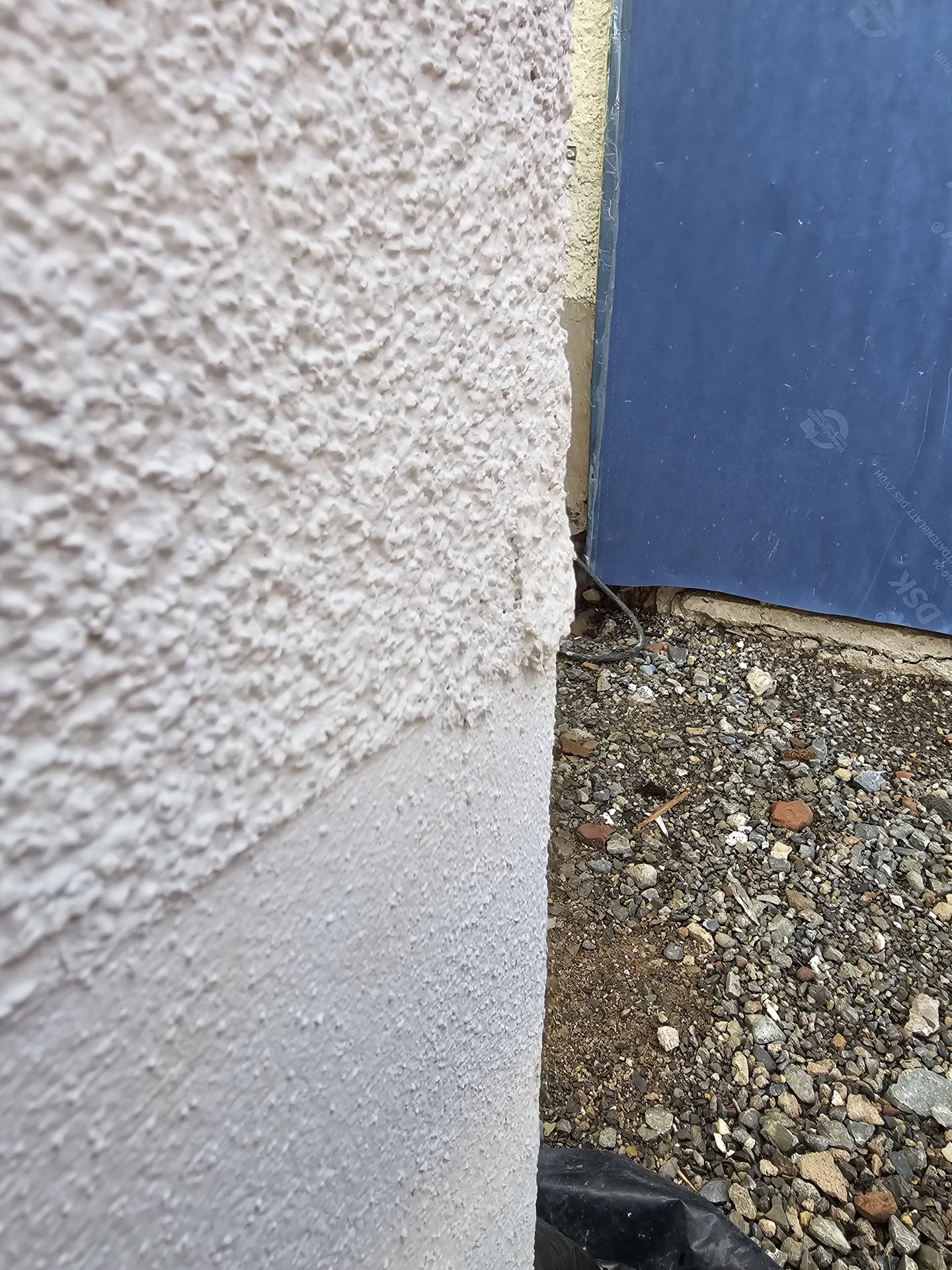

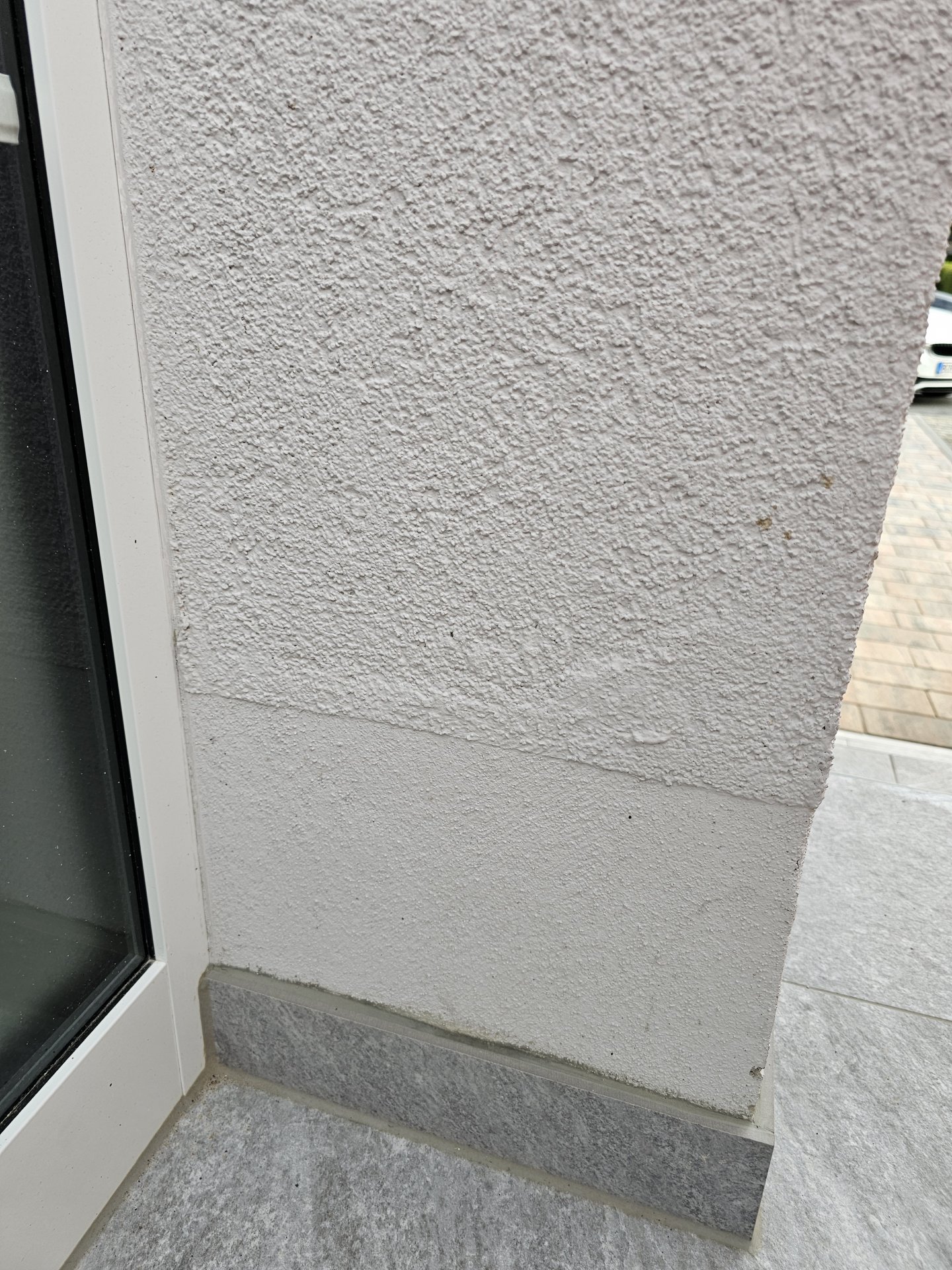

    Hallo, vielleicht kann mir jemand sagen ob diese Verputzerei noch im Rahmen oder in der Norm ist.
    Vor Ort sieht es schlimmer aus als auf den Fotos. Auf der Ecke hängt ein Batzen den man aus allen Blickrichtungen erkennt.
    In der Laibung befindet sich über dem Sockel auch ein "geschmierter" Bereich. Siehe Fotos.
    Vielen Dank
