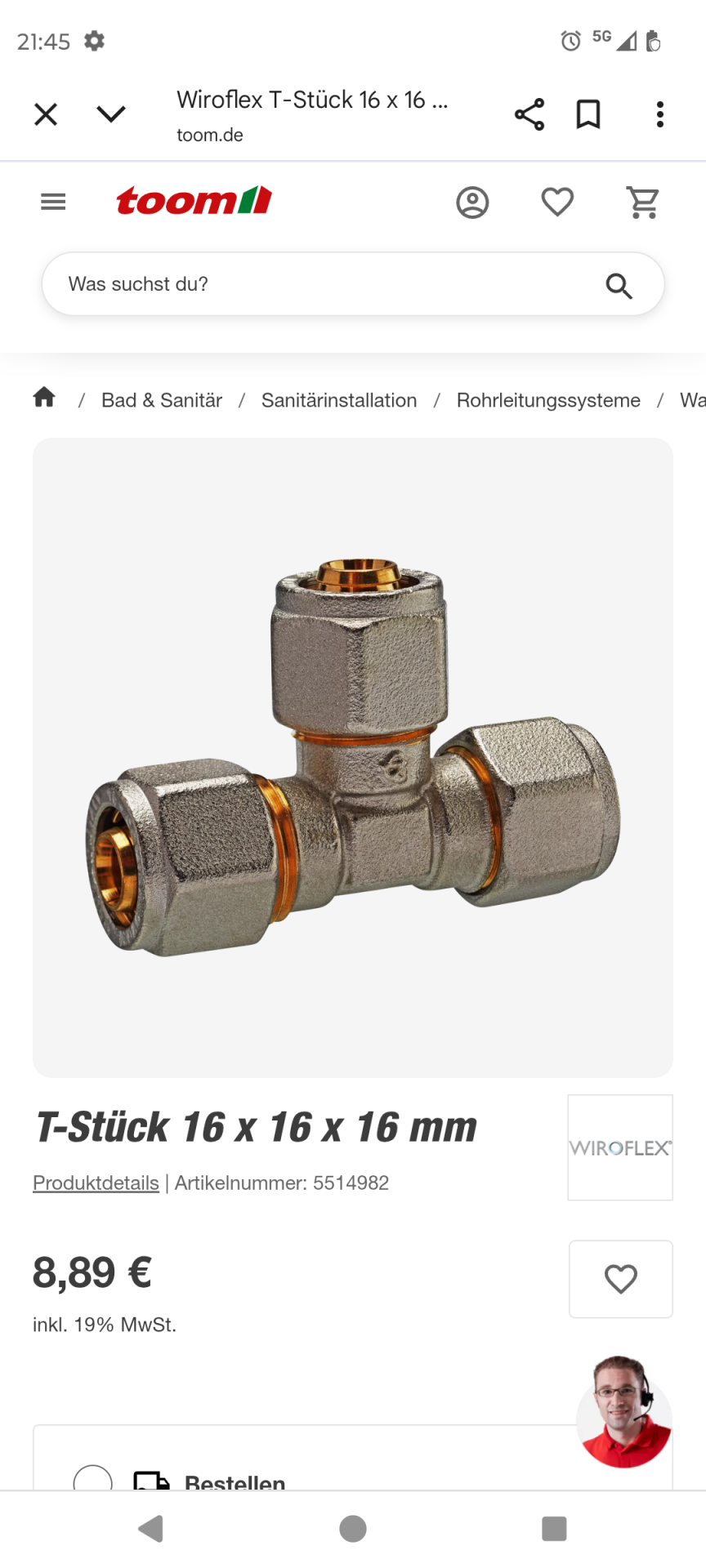

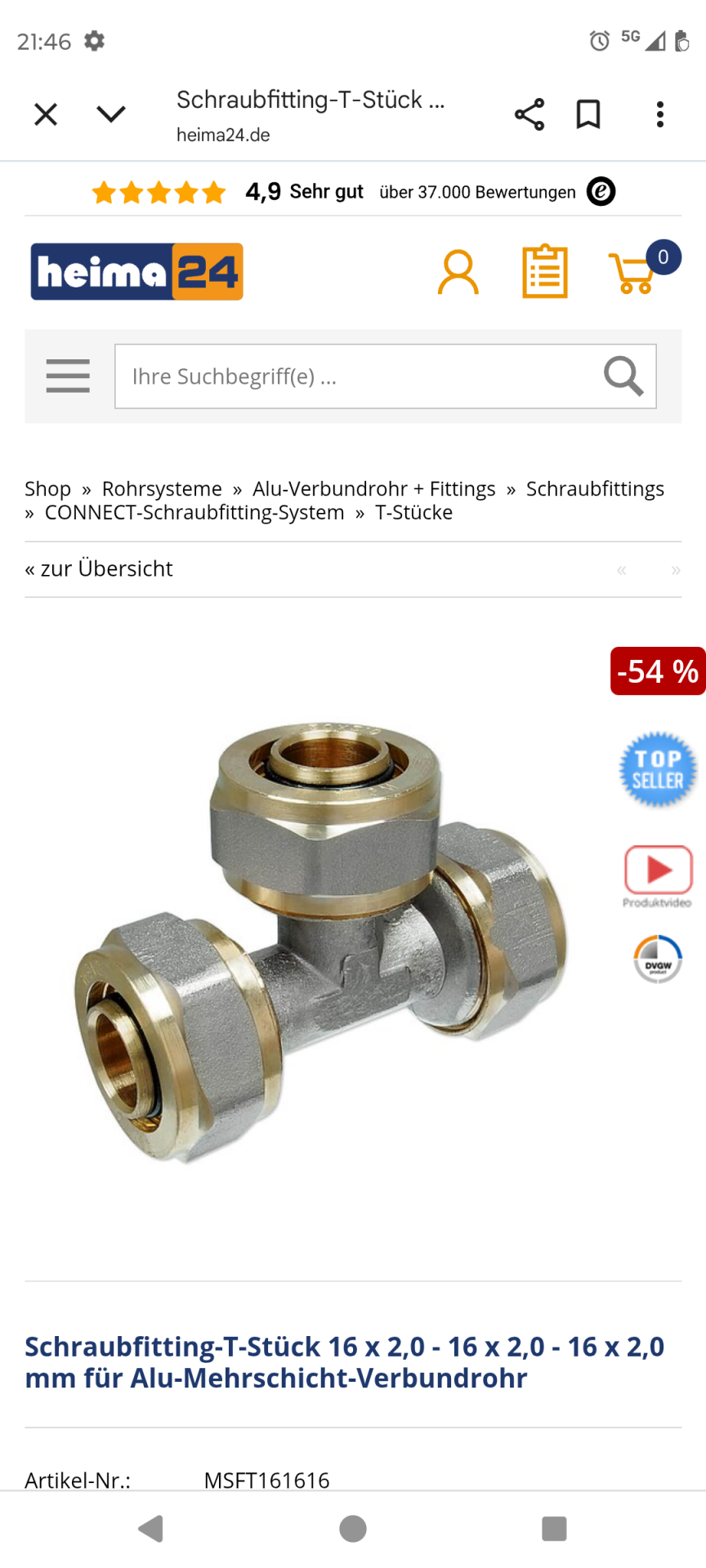

    Hier kommt falls du nicht pressen kannst eher eine Verschraubung ins Spiel es gibt da einige Hersteller dazu , allerdings kenne ich kein schraub/ klemmbares T Stück was kombiniert ein Abgang geschraubt und 2 gepresst hat , du hast dann also mindestens 2 Übergänge die entsprechend erweitert werden müssen auf dein 'Presssystem'.

    Das ist natürlich die sicherste Lösung an taktisch sinnvollen Stellen sowas zu machen. Mir ist nicht bekannt, das Hersteller irgend eine Garantie mit Verwendung systemfremder Bauteile geben. Ausnahmen natürlich, wenn es direkt vom Hersteller kommt (z. B. Rehau Rautitan auf MeplaFlex).
    Vor allen wirst du eher nicht ein Scheibehülsenrohr auf verpressen oder ein Pressrohr mit Schiebehülsentechnik nutzen können.
