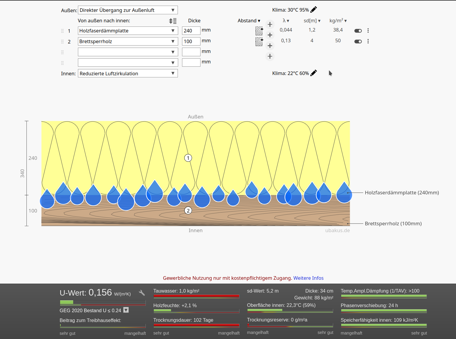

    wenn man sich mit Luftfeuchtigkeitsschäden und deren Vermeidung befasst, dann trifft man hier und gefühl im ganzen deutschsprachigen Teil des Internets immer auf Probleme mit hoher Luftfeuchtigkeit innerhalb von Gebäuden.
    Gerade in einem ordnungsgemäß ausgeführten Neubau (z.B. CLT Außenwand mit Dämmung außen), scheint es mir aber unwahrscheinlich, dass Luftfeuchtigkeit von innen ein wirkliches Problem ist.
    Schaut man sich das Ganze jetzt aber anders herum an, d.h. anhaltende "tropische" Hitze, die von außen gegen die Gebäudehülle drückt, scheint mir das Problem ein viel größeres zu sein. Dies trifft insbesondere zu, wenn das Temperaturgefälle durch eine Klimaanlage nochmal vergrößert wird. In diesen Fällen müsste ständig Feuchtigkeit hinter der Dämmung auf der eher kühlen Innenhülle des Gebäudes entstehen. Verschlimmert würde das Ganze dann noch durch eine auf der kalten innenhülle aufgebrachten Dampfbremse. Klar, damit nimmt die Tragende Wand dann keinen Schaden, aber die Dämmung müsste sich doch schnell in wohlgefallen auflösen, oder?
    Haben wir in Deutschland wirklich keine Probleme mit diesem Vorgang? Müsste man sich nicht zumindest für eine Zukunft in der durch den Klimawandel öfters das Wetter lange unverändert bleiben kann (d.h. wochenlange hohe Luftfeuchtigkeit und Hitze) hier etwas überlegen?

    spiele doch dein Szenario mit UBAKUS durch und bewerte deine Ergebnisse hieraus.

    Aber wenn es dich wirklich interessiert, dann mach doch ermittle doch mal ein "mittleres Außenklima Juli/August" und setze
    diese mittlere Außentemperatur (Tag und Nacht) und die mittlere Außenluftfeuchte in deiner Berechnung an.
    Oder du stellst fest, dass es da gar nicht so viel Diffusion in dieser Richtung gar nicht gibt.
    Feuchtigkeitsprobleme im Sommer sind meist "Lüftungsprobleme". Sie treten meistens in Kellern auf, die im Sommer nicht beheizt werden und in die feuchtwarme Außenluft eindringt und dort an kalten Bauteiloberflächen kondensiert.
    In den Wohnräumen über KG sind Feuchteprobleme/Schimmelpilzprobleme eher Winterprobleme.

    Danke für die Antworten. Das Bild unten soll das Problem verdeutlichen (nicht das ich die Wand so aufbauen will).
    Vermutlich habe ich aber noch nicht richtig erfasst wie ubakus die Außen-/Innentemperaturen versteht. Wenn das wirklich Durschnittswerte sein sollen, dann würde in der Berechnung kein Problem entstehen können, weil die Durchschnittstemperaturen innen und außen im Sommer annähernd gleich sein dürften (innen etwas kühler wegen Klimaanlage). In der "echten Welt" ist es aber leider immernoch so, dass man mit diesen Temperaturspitzen (über den Tag) zu kämpfen hat. Ich verstehe also nicht ganz wann die Feuchtigkeit, die über den Tag eintritt (wenn das überhaupt so schnell geht), wieder abgeführt wird (sicher nicht in der auf den heißen Tag folgenden "Tropennacht"), sodass man hier mit einer Durchschittstemperatur rechnen kann. Vermutlich hat das Ganze mit der Phasenverschiebung zutun und es kommt nie dazu, dass sich im inneren des Bauteils überhaupt feuchtigkeit ansammeln kann, richtig?

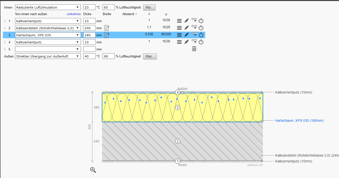

    Dann ersetze doch mal das Holz durch durch Mauerwerk... Dann hast Du eine normale Wand ohne Probleme.

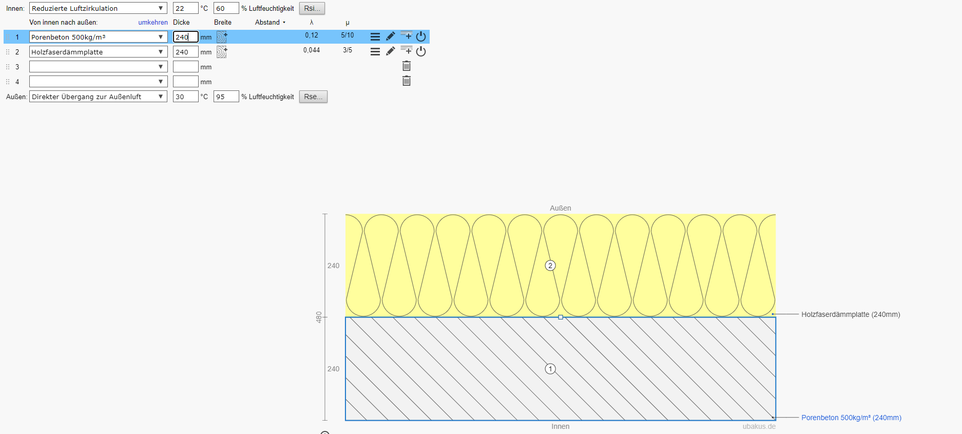

    geht auch mit Holzständer. Man muss sich halt anpassen oder bzw. das Szenario beschreiben welches abgedeckt werden soll

    Tipp: mit dem Ubakus kann man solche Szenarien versuchen zu simulieren.
    So lässt sich auch das Szenario mit hoher Aussentemperatur und hoher Luftfeuchte nachvollziehen.
    Sobald man massive gedämmte Wände hat ist das vermutlich unvermeidlich. Die haben halt den Vorteil bzw auch Nachteil der höheren Phasenverschiebung.
    Rechne im Gegenzug mal mit einer Innendämmung und moderner Klimamembran wie der Isover XtraSafe (ist im ubakus gespeichert). Ist interessant.

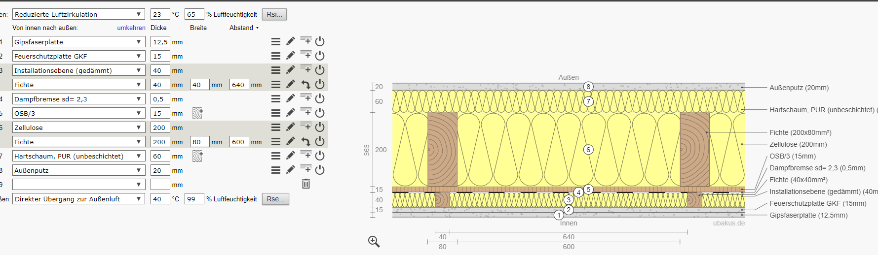

    Ich denke Holzrahmenbau, OSB aussen zur Aussteifung, 25cm Mineralwolldämmung, eine Isover Xtrasafe innen, vorgehängte Fassade (da gibts ja viele Ausführungsformen) wären kein schlechter Basisaufbau für kleine Wohngebäude.

    Die treibende Kraft für Tauwasserausfall ist der Temperaturunterschied zwischen der einen und der anderen Seite.
    Wieviel Kelvin haben wir im strengen Winter zw. Draußen und Wohnzimmer und wieviel im Sommer beim Betrieb einer Klimaanlage?
    Im ersten Fall bis zu 40K und im letzteren max. 5-6K (von kurzzeitigen Spitzenwerten abgesehen).
