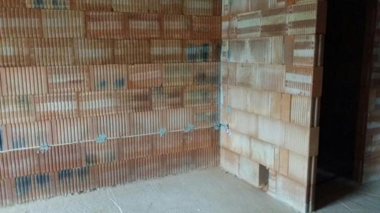

    Hallo Experten.
    Ich bräuchte bitte Ihre Hilfe bzw. Rat.
    Bei unserem Neubau sind einige Mauern (WZ, Arbeitszimmer, SZ) großteils schwarz und dunkel.
    In der Küche sind die Ziegeln schön rot. Ohne Flecken etc.
    Ob diese Mauern feucht sind, haben wir nicht testen können.
    Wer kann mir sagen, woher die schwarzen Flecken am Ziegel kommen?
    Schimmel? Nass?
    Muß ich reklamieren?
    Schönen Dank

    Nachtrag: Diese Wand sieht noch "gut" aus. Im SZ (hab kein Foto) sind die Ziegel fast alle schwarz und dunkel.

    Wir hatten in den letzten Tagen einen ähnlichen Fall, der sich immer wieder neue angemeldet hat und die gleiche Frage gestellt.
    Mach doch mal ein Bild ganz nah von einem Ziegel.
    Kennst du den Hersteller? Dann schick mal ein Bild an dem Hersteller.
    Was sagt dein Bauleiter zu diesen Flecken?
    Wenn du wirklich wissen willst ob das Schimmel ist, dann nimm eine Probe und schick es ins Labor. Einige Apotheken bieten solche Sets an und kostet nciht die Welt.

    Damit Schimmel wachsen kann, ist nicht nur das richtige Klima, sondern auch ein Nährmedium erforderlich, also organisches Material. Deshalb schimmelt Gipskarton so schön. Hier sehe ich aus der Ferne erstmal kein organisches Material und vermute deshalb spontan etwas anderes:
    Es könnte sich vielleicht um Verfärbung des Ziegels beim Brand handeln, wie sie bei Torfbrand-Ziegeln gewollt hergestellt werden.
    Können wir ein Detailfoto eines Flecks, seitlich aufgenommen, bekommen, möglichst mit einem maßstabsgebenden Element (Zollstock, Lineal) am Rand?

    die schwarzen Flecken kommen von daher daß diese Charge am Abend im Ofen verblieben ist
    das kommt immer wieder mal vor wenn nicht rund um die Uhr produziert wird ... ergo koa
    Schimmel und auch keine Probleme die da zu warten sind :konfusius
