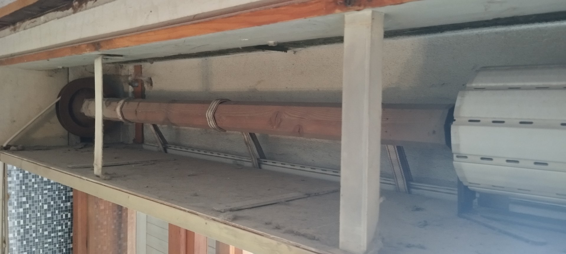

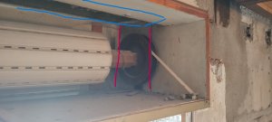

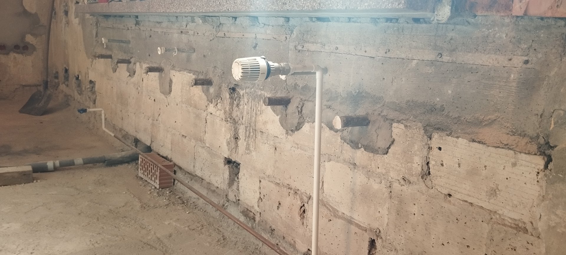

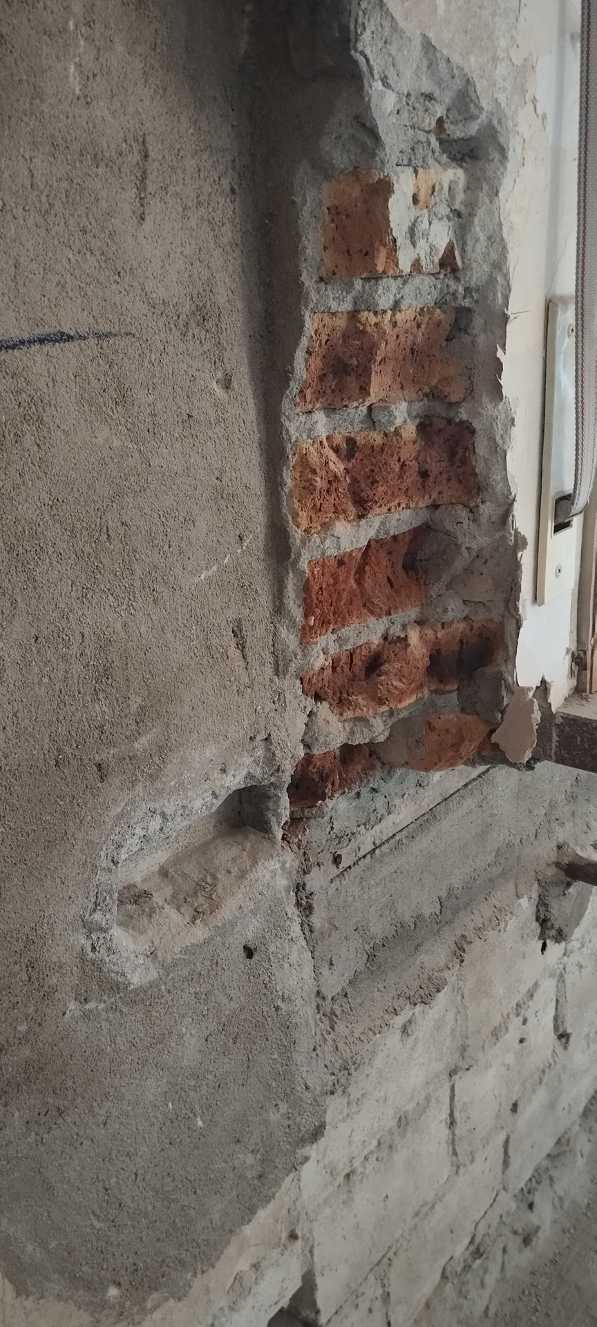

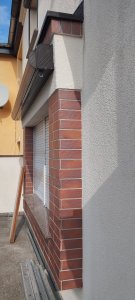

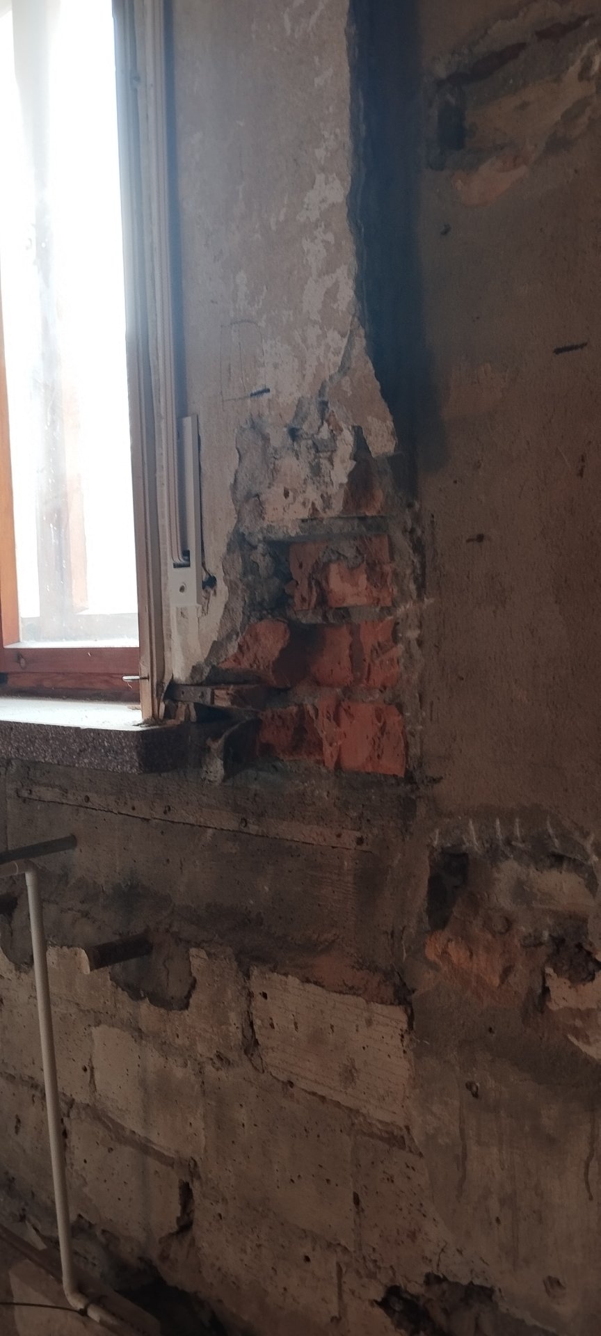

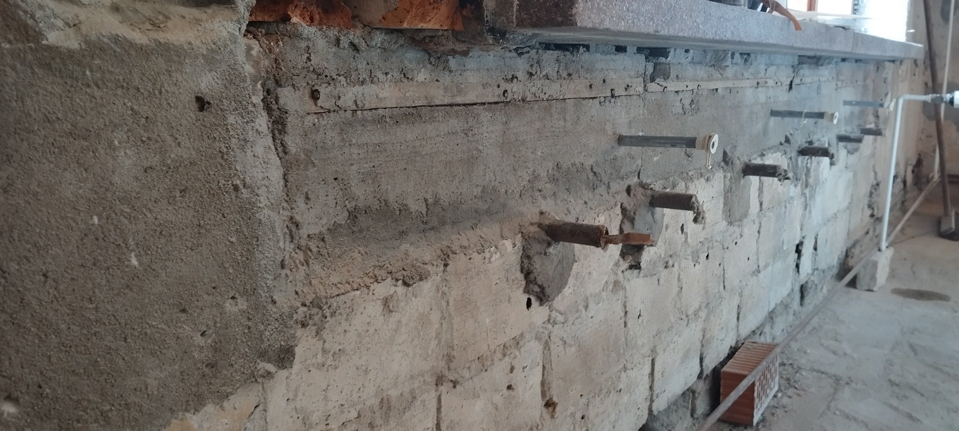

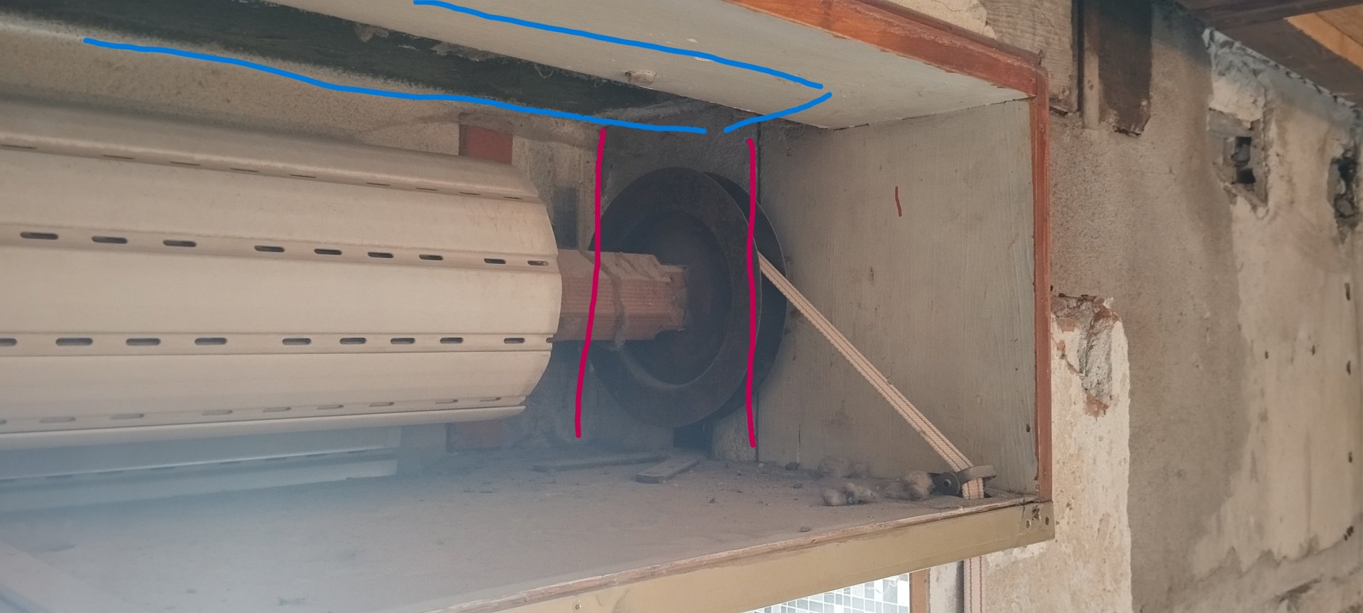

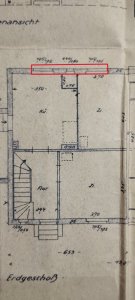

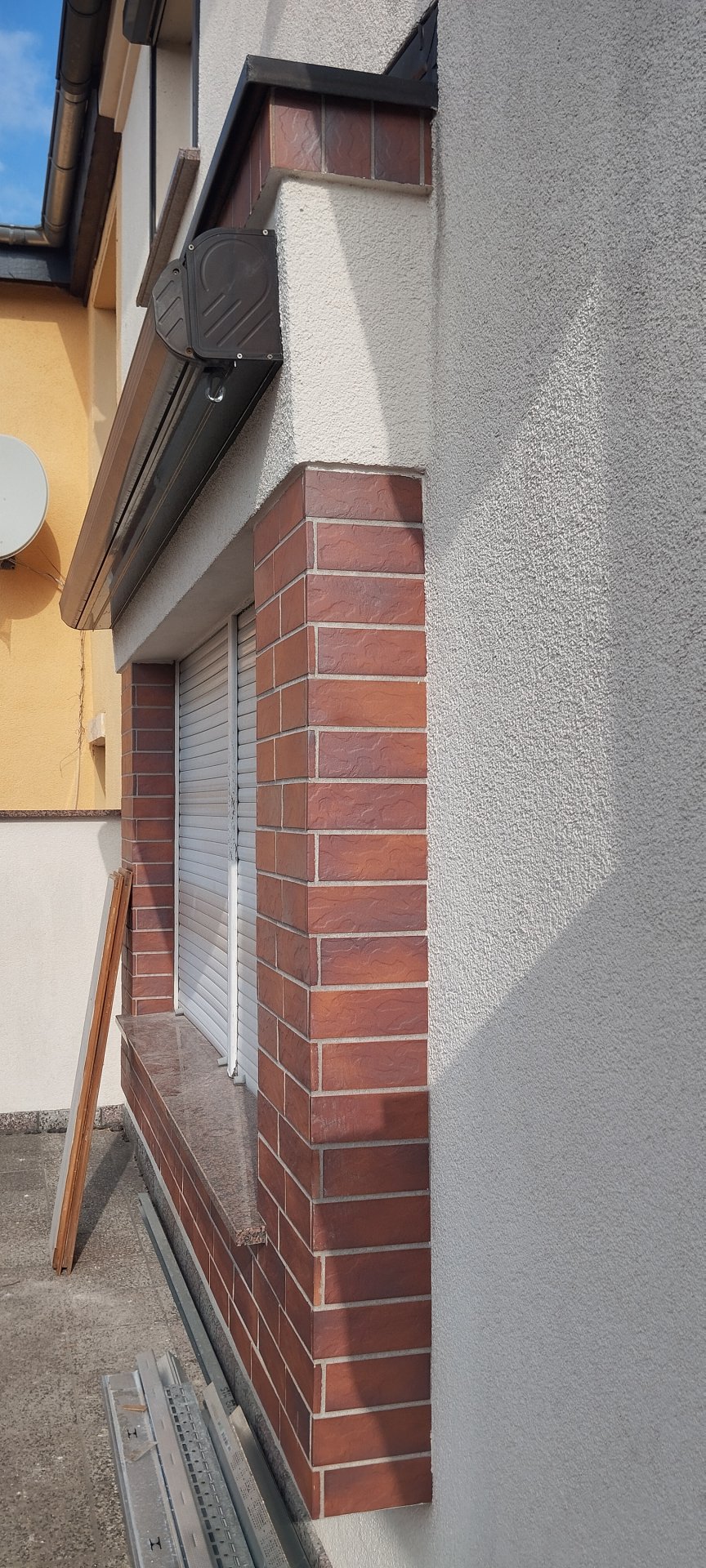

    Hallo Experten,
    kann mir jemand den Sinn dieses Gebildes erklären?
    Warum baute man so etwas? Welche Funktion hat der Betonsturz Unter dem Fenster?
    Links und rechts vom Fenster Mauerwerkspfosten anscheinend als Auflage für Eisenträger Außen.
    Ich kann mir nur vorstellen, dass die Wand für den Übergroßen Rollladenkasten zu schmal war.
    Auf einem Foto Stahlträger blau markiert und rot Mauerwerk.
    Kann man diese Konstruktion rück bauen?
    Original 24er Wand.
    Kann das jemand erklären? War so etwas früher gängige Methode?
    Warum erbaute man nicht zwei Punktfundamente außen? Dann restliche Konstruktion.
    Mir geht es darum, dass statt des Fensters eine Parallel Schiebe/Kipp Tür eingebaut werden soll.
    Danke im voraus an die Spezialisten.

    Klar kann man. Wie genau dabei vorzugehen ist, muss jemand festlegen, der sich damit auskennt und die Situation vor Ort beurteilt.

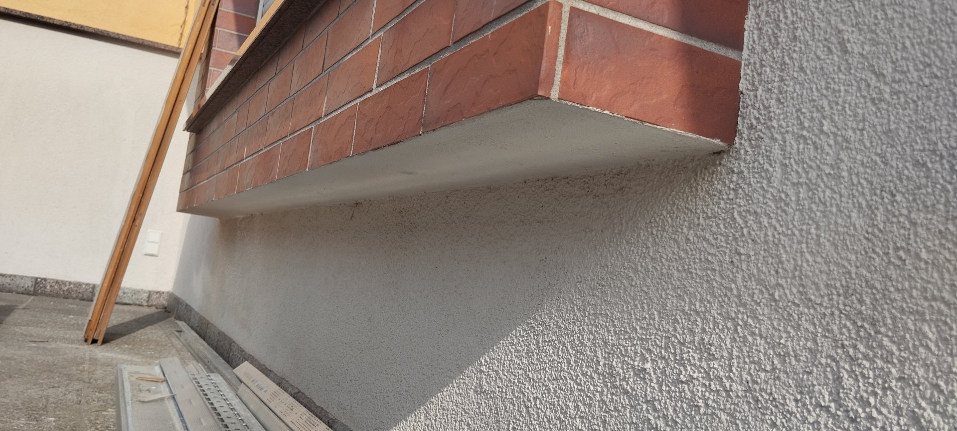

    Das lustige ist, dass ich heute 2 unterschiedliche Meinungen von 2 unterschiedlichen Bauingenieure bekommen habe. Einer meinte: Kann man alles einfach bis auf die Stürze entfernen. Der andere meinte 2 Neue Pfeiler auf ordentlicher Gründung hochmauern. Und zwei HEA 200x200 Stahlträger drauf. Beide waren ca. 10 min. auf der Baustelle und von Bezahlung keine Rede. Wie verhält man sich da jetzt? Noch jemanden kommen lassen? Ich dachte man bekommt etwas schriftliches.

    Aber gar keine ohne riesen Aufwand ist schon sehr arg. Der eine Ingenieur meinte, dass der Stahlbetonträger unterm Fenster die Last links und rechts aufnimmt. Der andere meinte, es wird sowieso aufs bestehende Mauerwerk abgegeben.
    Original Bau sind 2 Fenster mit einer zwischen Mauer. Darüber liegen die Holzbalken vom OG drauf. Hat noch wer eine Idee, wie man weiter verfahren könnte?

    Der dient nur dazu, dass das Fenster vor die Außenwand hervorspringen konnte.
    Klar hätte der, dann wäre aber der optische Effekt ein ganz anderer, mutmaßlich vom Bauherrn nicht gewollter, gewesen. Irgenwann zwischen den 50er- und 70er-Jahren des letzten Jahrhunderts war das nämlich mal ganz schick und modern.
    Das heißt, das Blumenfenster wurde erst nachträglich eingebaut?
    Das könnte eventuell helfen, zu verstehen, wie die Situation überhaupt ist.

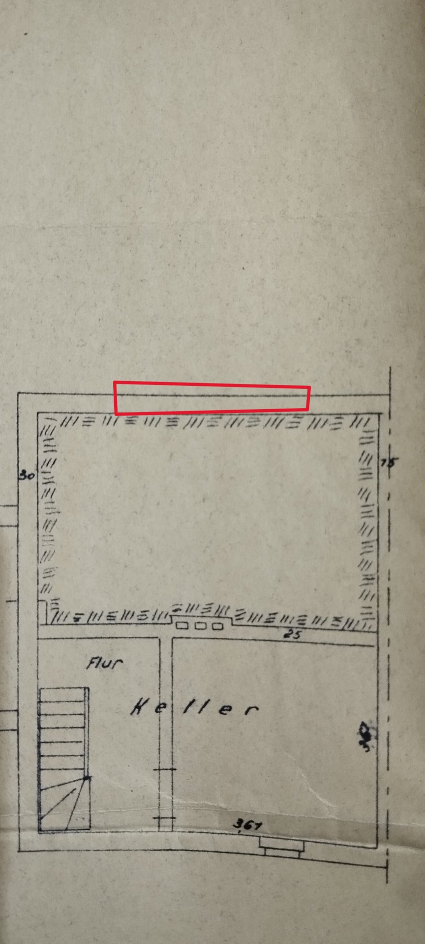

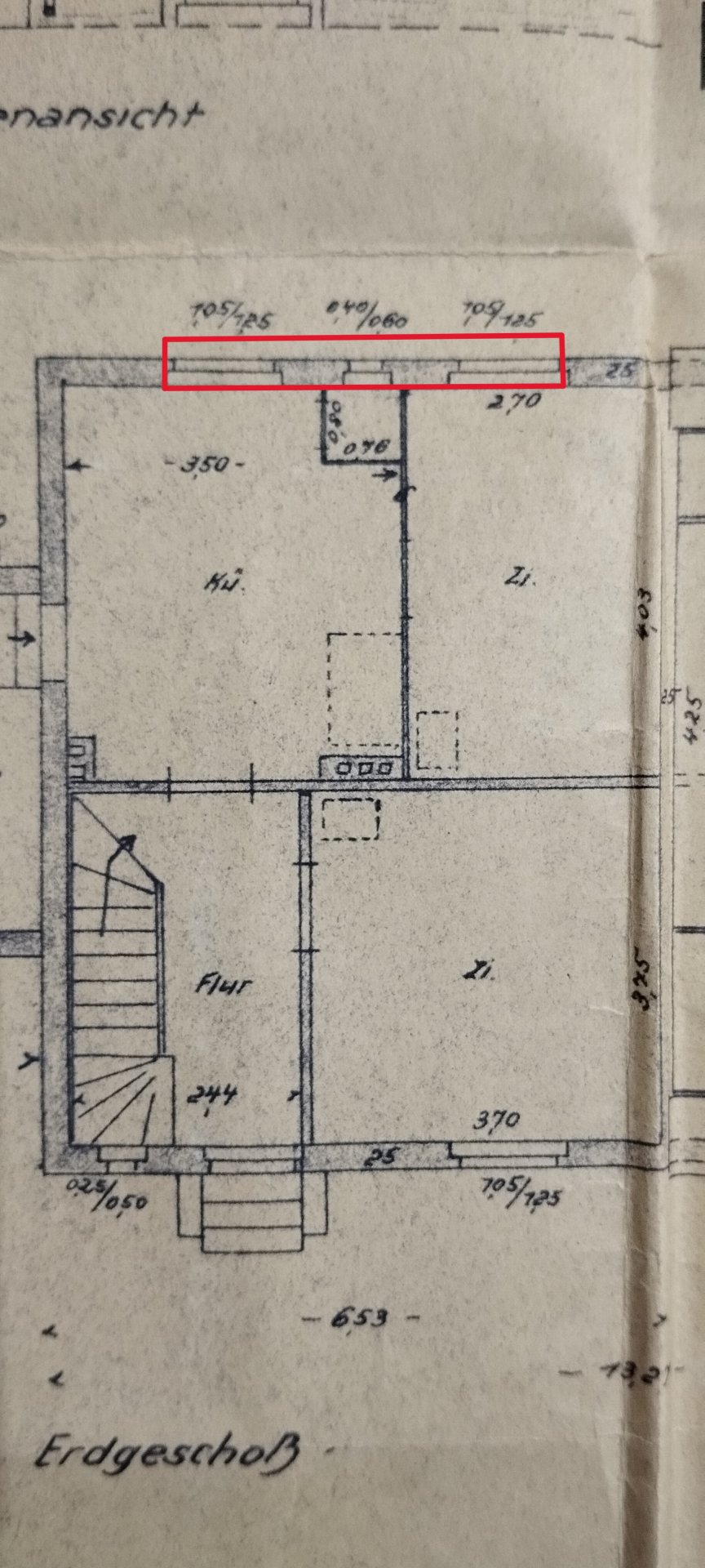

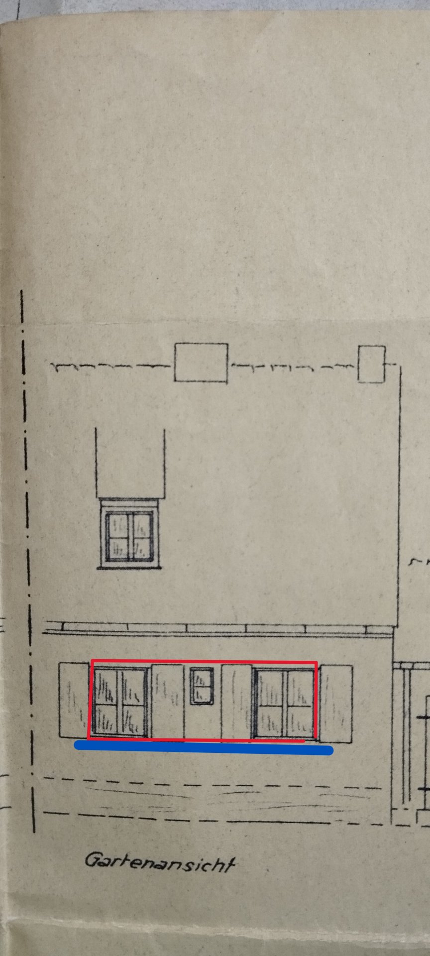

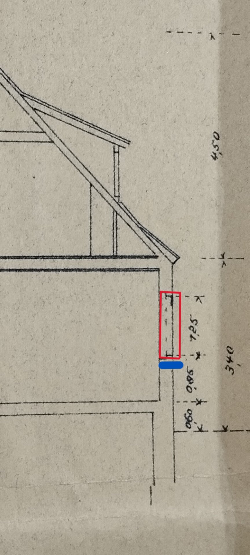

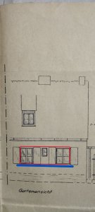

    Hier ein paar Fotos von den alten Unterlagen, ob das hilft, weiß ich nicht.
    Habe mit Rot das derzeitige Doppelfenster markiert und mit Blau den Betonträger mit dem Mauerwerk.

    Ich kann auf der Zeichnung nicht d ie Höhe des Erdreiches ablesen.
    Aber wenn das Erdreich unter dem Fenster gegen die Wand drückt, muß notfalls ein Betonbalken den Erdruck aufnehmen. Eine Wand unter einem Terrassenfenster und ohne Auflast kann das nicht.

    Ab Unterkante Fenster sind es 60 cm. Aber da fängt auch das 30 cm Breite Streifenfundament an. Und Innen Liegend Bodenplatte.

    Bist du sicher, dass die zu dem oben gezeigten Haus gehören? Dann gilt noch viel mehr:
    Das wirst du vermutlich auch bekommen, wenn du das beauftragst (und entsprechend bezahlst). Ohne Nachweis der Standsicherheit solltest du da keine weiteren Umbauten vornehmen.

    Die Zeichnung stimmt, aber den Keller gibt's nicht. Es ist eine Bodenplatte hinter dem Fundament.
    Heute war wieder ein Bauingenieur/Statiker da.
    Er hat alles erklärt, wie man vorgehen kann.
    Er kommt auch während der Abriss-Phase nochmals vorbei. Kann alles zurück gebaut werden. Der Betonbalken und die Pfeiler dienen nur dem Vorsprung des Blumenfensters. Der eigentliche Stahlträger überm Fenster sitzt rechts und links über 40 cm pro Seite auf. Das ist alles ausreichend meinte er.
