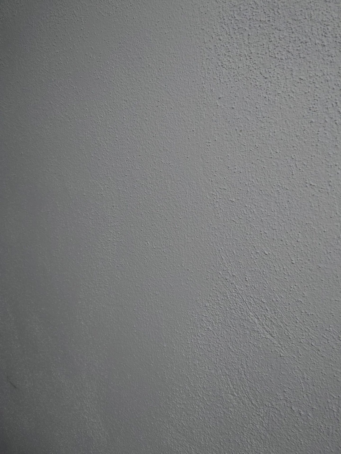

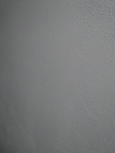

    wir sind an einer Renovierung eines Hauses, welches innen überall Gipskarton + Tapete montiert hat. Der innere Teil soll ziemlich identisch oder auch "dirty" gestaltet werden. Beziehungsweise ist es uns egal wie die Wände werden, daher macht es im ersten Moment keinen Sinn die ganzen Wände von der alten Tapete zu befreien. Dennoch wurden natürlich schon Veränderungen vorgenommen und Querträger verbaut wöfür Gipskarton weichen musste. Desweitern wird auch noch Elektrik folgen, welcher teilweise auch noch Schlitze zumindest für die Schalter bedarf. Der Fußboden ist auch raus und es wird eine Fußbodenheizung kommen.
    Unter "dirty" verstehe ich so ein Wanddesign (einfach nicht so akkurat) :

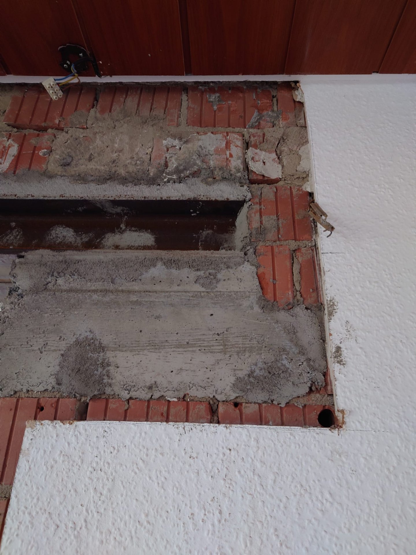

    Bild von gewichenem Gipskarton + Tapete :
    1. Wie macht man es jetzt am Besten mit den Wänden und den entstehenden Löchern?
    2. Was für Möglichkeiten hat man?
    3. Gibt es Putz oder Material(en) zum direkten auftragen ohne die Tapete zu entfernen?

    Wenn es egal ist, dann lass es doch einfach so "dirty".
    BaUT gefällt das.
  3. BaUT
    9.025
    5.645
    Putz die Lücken mit rotband und roll die gesamten Flächen mit flüssiger Raufaser über - hoffe das ist dann "ugly" genug.

    Danke für deinen Beitrag, dies wäre eine Option und ich habe das mal versuchsweise die Tage im Haus getestet. Es würde schon gehen, die momentane Raufaser-Tapete und dann die neu verputzen Löcher dann mit ordentlich Putz von der Rolle einschmieren. Bedarf aber auch seine Zeit und wahrscheinlich Material. Musste schon 4x drüber, da die Tapete schon sehr grobe Raufaser hat.
    Wie schon in meinem vorigen Beiträgen geschrieben fehlt uns so der Ansatz wie wir es am sinnvollsten machen.
    Wie macht man es üblicherweise, wenn man keine hohen Ansprüche an akkuratem Wanddesign hat?
    Was hat man für Möglichkeiten?
    Gibt es Putz oder Material(en) zum direkten auftragen was auch die sehr grobe Raufaser-Tapete ausbügelt?

    Es gibt je nach Baujahr und region unterschiedliche gängige wandoberflächen
    hier bei uns in Bayern wirst du sehr oft rauputz finden auch gerne mit größerer Körnung
    Oder gefilzt
    Babyglatt auf Q4 gezogen ist eher im neubau bei hohem Standard
    Andernorts wird immer noch gerne Tapete verwendet oder Vlies….
    Vielleicht wäre es gut bei Google mal nach wandoberflächen oder Putzarten zu suchen ?
    „Dirty“ wirkt eher uninformiert
    Ich wäre da ja absolut für Tapeten ab und sauber neu verputzen oder spachteln
    Allerdings ist das dann halt nicht Dirty sondern „nice“

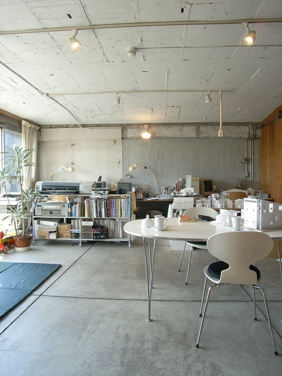

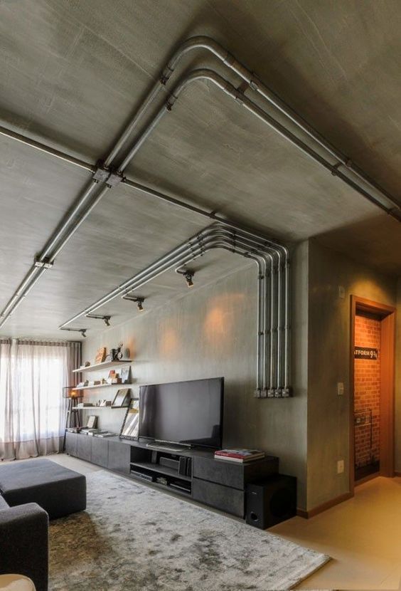

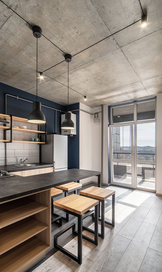

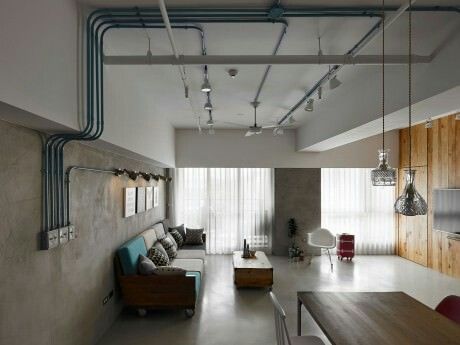

    Historische/Denkmalgeschützte oder vielleicht auch sehr künstlerisch angehauchte Objekte würden dies auch mal bieten:
    4706bbaf2945baf3f42cccf95509195d.jpg f04299c0a4f979b2b5c6960831a60d4a.jpg f407ef568dc48addf5e559fffc112866.jpg 58f7bb29b68694931a61534200e9cd13.jpg
    So krasse Aufputz-Elektrik passt m. M. aber jetzt nur bedingt zu unserem 80er-Jahre Haus :think
    Hat jemand eine Idee das irgendwie in Leisten oder etwas sinnvoll zu verstauen, dass nach dem Wanddesign noch die Möglichkeit eines Elektrik Updates besteht?

    Die Bilder, die Du eingestellt hast, sind schon speziell. Aber darüber denken tatsächlich richtig viele Menschen nach. Warum wird es aber nicht gemacht? Weil dieses "dirty" oftmals die teuerste Ausführung ist, die man sich vorstellen kann.
    Wer sich so spezielle Wohnräume (Wände, Böden, Decken, Installationen etc.) gönnt, nimmt keine Kompromisse in Kauf. Dort wird - da Geld i.d.R. genügend da ist - bis zum bitteren Ende geplant und gearbeitet, damit man gar keine Kompromisse eingehen muss.
    Natürlich kann man auch selbst Hand anlegen. Aber dann sieht es anders aus...

    einfach zuspachteln schlitze fräsen und wieder zuspachteln. Die Tapete immer dran lassen und schwubs ist es dirty und du siehst wo Leitungen nachträglich gezogen wurden...
    Die eingestellten Bilder sind nicht für 80iger Jahre Häuser... Schau dir Bilder aus den 80igern an, dann weißt du wie es aussehen müsste dunkel Holzvertäfelung etc...
