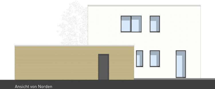

    @Bjoern: mir gefällt das vordere Haus, die Räume hinter den kleinen Fenstern sind untergeordnete Räume, die langen beleuchten superschön die Diele/Treppe.
    Viele andere gefallen mir auch nicht, unsers gewinnt von Norden sicher auch keinen Architekturpreis, ist aber aus meiner Sicht völlig ok. Ich schau mal nach einem Bild.

    Nordansicht, dahinter ist nicht mehr viel, 5m hinter dem Geräteraum bzw 8m hinter dem Küchenausgang.
    Das schmale Fenster gehört zur Abstellkammer.

    Das würde ich auch als relativ normale Nordansicht bezeichnen. Andere PH die ich gesehen habe waren von soviel Nordfensterfläche allerdings meilenweit entfernt!
