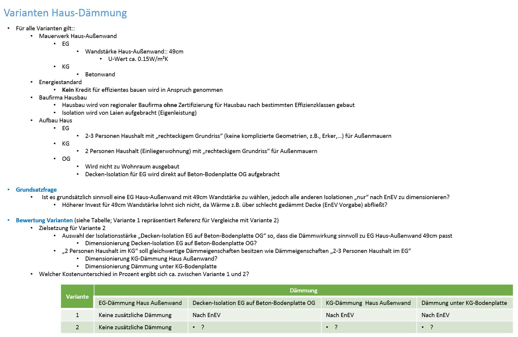

    Hallo Zusammen,
    Fragen sind im angehängten Bild beschrieben.

    Nur soviel. Wenn du die Dämmung eh in Eigenleistung machst, ist der Aufpreis für besseres Material vernachlässigter. Gerade die OG Decke ist doch pillepalle zu dämmen.

    Sollen die Antworten auch auf das Bild geschrieben werden?
    Grundsätzlich solltest du die Fragen erstmal mit deinem Planer besprechen. Viel wichtiger als die Dicke der Dämmung sind die Details wie z.B. Anschlüsse, Wärmebrücken usw.

    Die folgende Erklärung könnte Sinnvoll sein:
    1. Die KG-Bodenplatte grenzt das beheizte KG (Einliegerwohung) vermutlich an das Erdreich ab. Für das Erdreich wird eine Norm-Temperatur von ~10 °C angenommen. Bei angenommenen 20 °C in den beheizten Räumen, besteht eine Temperaturdifferenz von ~10°C.
    2. Die Decken-Isolation EG auf Beton-Bodenplatte OG grenzt das beheizte EG and das vermutlich unbeheizte OG ab. Für unbeheizte Räume wird eine Norm-Temperatur von ~10 °C angenommen. Bei angenommenen 20 °C in den beheizten Räumen, besteht eine Temperaturdifferenz von ~10°C.
    3. Die KG-Dämmung Haus Außenwand grenz das beheizte KG vermutlich zumindest zu einem überwiegenden Teil an das Erdreich ab. Für das Erdreich wird eine Norm-Temperatur von ~10 °C angenommen. Bei angenommenen 20 °C in den beheizten Räumen, besteht eine Temperaturdifferenz von ~10°C.
    4. Die EG-Dämmung Haus Außenwand grenz das beheizte EG an die Außenluft ab. Für die Außenluft wird eine Norm-Außentemperatur von ~(-10) °C angenommen. Bei angenommenen 20 °C in den beheizten Räumen, besteht eine Temperaturdifferenz von ~30°C.
    Unter berücksichtigung der Punkte 1. bis 4. könnte man schon bei den Außenwänden im EG die Dämmung besser ausführen, um die höheren Temperaturunterschiede zwischen Innen und Außen zu kompensieren und den Transmisssionswärmeverlust [W/m²] anzugleichen.
