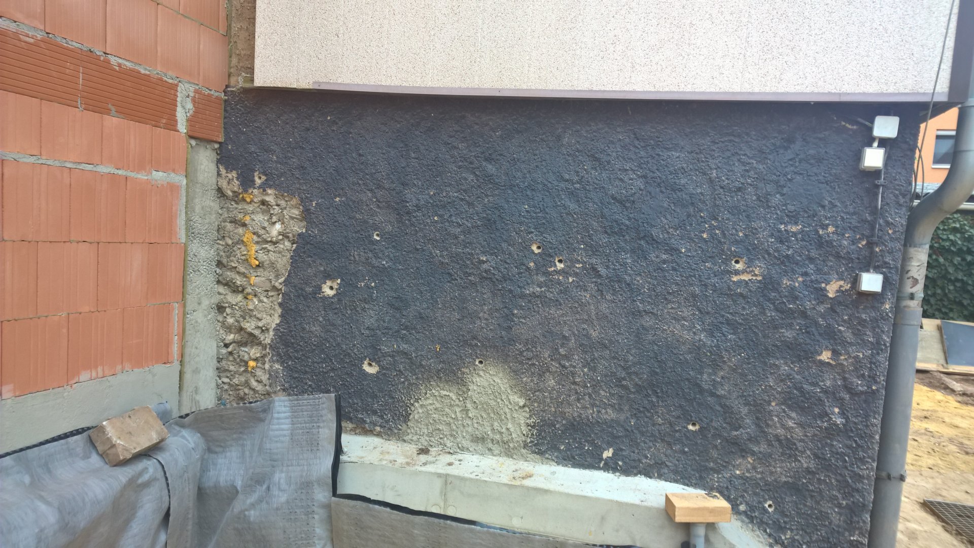

    meine Anbau+ Kellerdrainage ist fertig.
    Aufgrund von Bruchsteinen konnte kein Zementputz + Dämmung verbaut werden, sondern es musste eine Betonwand gegossen werden.
    Wie kann ich die jetzt zu einem sinnvollen Abschluß bringen?
    Die Betonwand ist ca 20cm, die P-Dämmung 12cm. Ich kann also nicht einfach von oben runterdämmen. In absehbarere Zeit werde ich sicherlich die Fassde noch dämmen, aber ganz bestimmt keine 30cm.
    Wie würdet ihr diese Kanten da wie bearbeiten/verstecken?

    Du kannst mit dünnerer Dämmung weitermachen, aber ca. 20cm nach oben würde ich schon 30cm dick dämmen, damit die Betonwand auch von oben gedämmt ist. Dann dort den Wechsel.

    Na du hast einen springenden 'Sockel' dafür gibt es Regelquerschnitte mit Profilen, die Lösung mit einen Dämmstoffkeil und anschließend 2 K als letzte Lage auf Oberputz , kann ich nicht empfehlen-gibt immer 'Spuren'.
    Schau mal in den WDVS Atlas :winken

    Schöne Seite, aber bei den Sockelsystemen konnte ich einen Fall wie meinen leider nicht finden. Dort sind die Wände alle schön gerade, hmmm.
    Eventuell kann ich dort eine Art Verblandmauer hochziehen wo dann weiter hinten versetzt die Dämmung weiterläuft. Aber die entstehende Stufe muss dann sinnvoll abgedichtet werden.

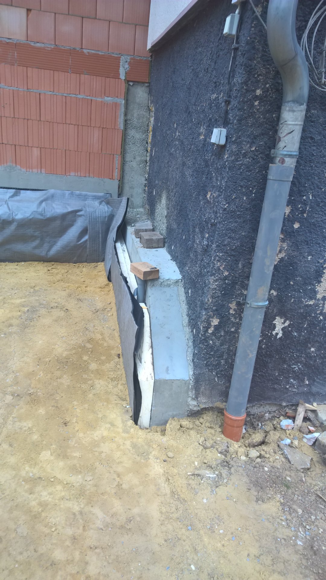

    Abdichtung auf der oben mit Gefälle geschnittenen Dämmung zB mit MB 2K,
    darauf Abdeckung je nach Geschmack, Provisoriumsdauer und Kosten mit Blech, Granitplatten o.ä.
    Auf welche Höhe wird das Gelände angeschüttet oder gibts eine Terrasse, Weg o.ä?

    Meine Mutter möchte dort gerne ein Hochbeet machen.
    Ansich ist das Gelände fertig an die Umgebung angeglichen. Das ist keine Baugrube mehr.

    Oder nur mit Bitumenschweißbahn abdichten- als Schutz vor Beschädigungen kann eine zementgebundene Platte aufgelegt oder angeklebt werden-
    bei Buddelei im Hochbeet wohl sinnvoll.

    Also mir ging es darum, wie ich das
    1. sinnvoll nach oben Abdichte, bisher sind ja Spalten zwischen Noppenbahn-Dämmung-Betonvorsatz. Der Beton ist leicht keilförmig von der Wand zur Dämmung ausgeführt
    2. irgendwie in Schön hinbekomme, so dass ich da möglichst keine fiesen rechteckigen Kanten oder dergleichen nach oben hin habe.
    Mittlerweile überlege ich, ob es nicht sinnvoll wäre dort die Betonschale wieder bis auf Erdniveau wegzupickern (inkl 188Q Stahlarmierung), dann die Noppenbahn an die Mauer "tackere" und von oben dann ganz normal drüber dämmen.
    Die Vorsatzschale ist an der Stelle eigentlich uberflüssig, oder halt der Plan meiner Mutter, bis auf Höhe der Schale ein Beet, um diesen Vorsprung zu verstecken.
    Eine Bearbeitung von der Erdseite ist nicht notwendig. Das erledigen schon die Noppenbahn+Dämmung.

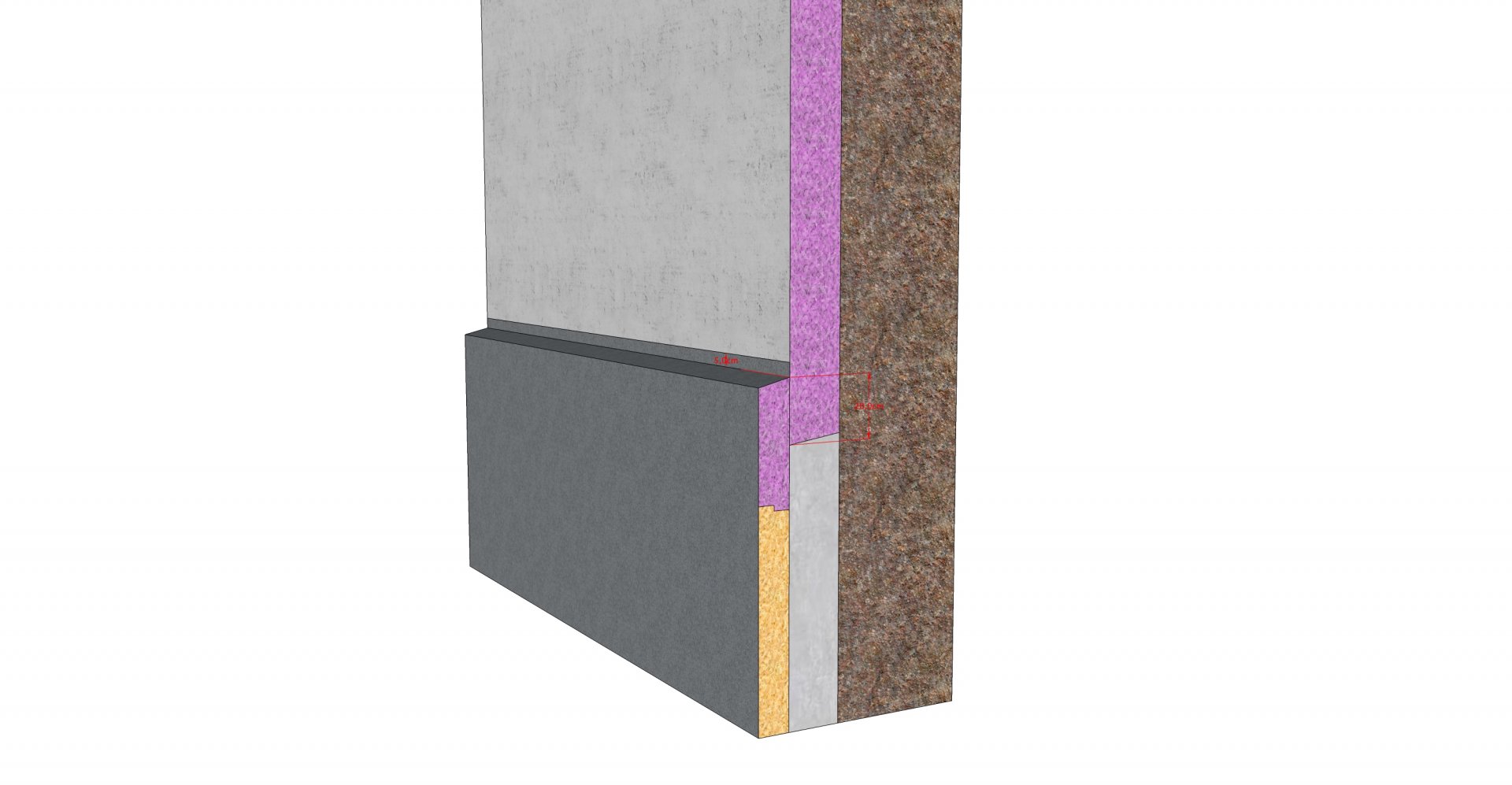

    Hier ein Bildchen, wie ich es machen würde.
    Den Vorsprung mit leichten Gefälle und dann Dichtschlämme drüber bis ca. 5cm in die Vertikale.

    So hatte ich das auch verstanden, allerdings nicht mit DS sondern richtig mit Blech - andere Lösungen mit Putz etc bringen dort immer Schmoddel.

    Blech kostet teuer, DS reicht doch, dann wird in 15Jahren halt mal neu geschmoddelt :)

    Das Blech jetzt auf den schwarzen Vorsprung im obigen Bild?
    Die Hausecke ist genau am Eingang. Das ist das Element was jeder Besucher sozusagen mit zuerst sieht, hmmm :(.

    Wenns später durchs Hochbeet abgedeckt wird ists doch egal und wenns schöner aussehen soll einfach eine Granitfensterbank aus dem Baumarkt auflegen.

    Ich sach Dir, Dichtschlämme reicht da völlig. Die kannst Du dann auch schön mit Deiner Fassadenfarbe überstreichen, am besten nimmst Du später beim WDVS mineralischen Putz und Silikatfarbe.
    Du könntest ja rund um das Haus so einen Sockel auf gleicher höhe mit Dämmung modellieren, dann sieht es wieder aus wie vor 100Jahren, also richtig. Ich finde diese zurückspringenden Sockel bei WDVS nämlich einen Graus, da stimmt die Tektonik einfach nicht.

    Das klingt doch gut. Der Sockel geht um 3 komplette Hausseiten.
