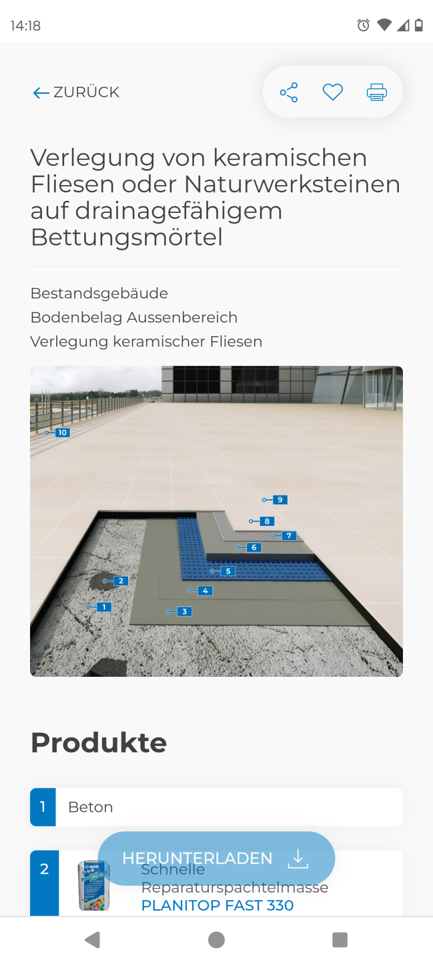

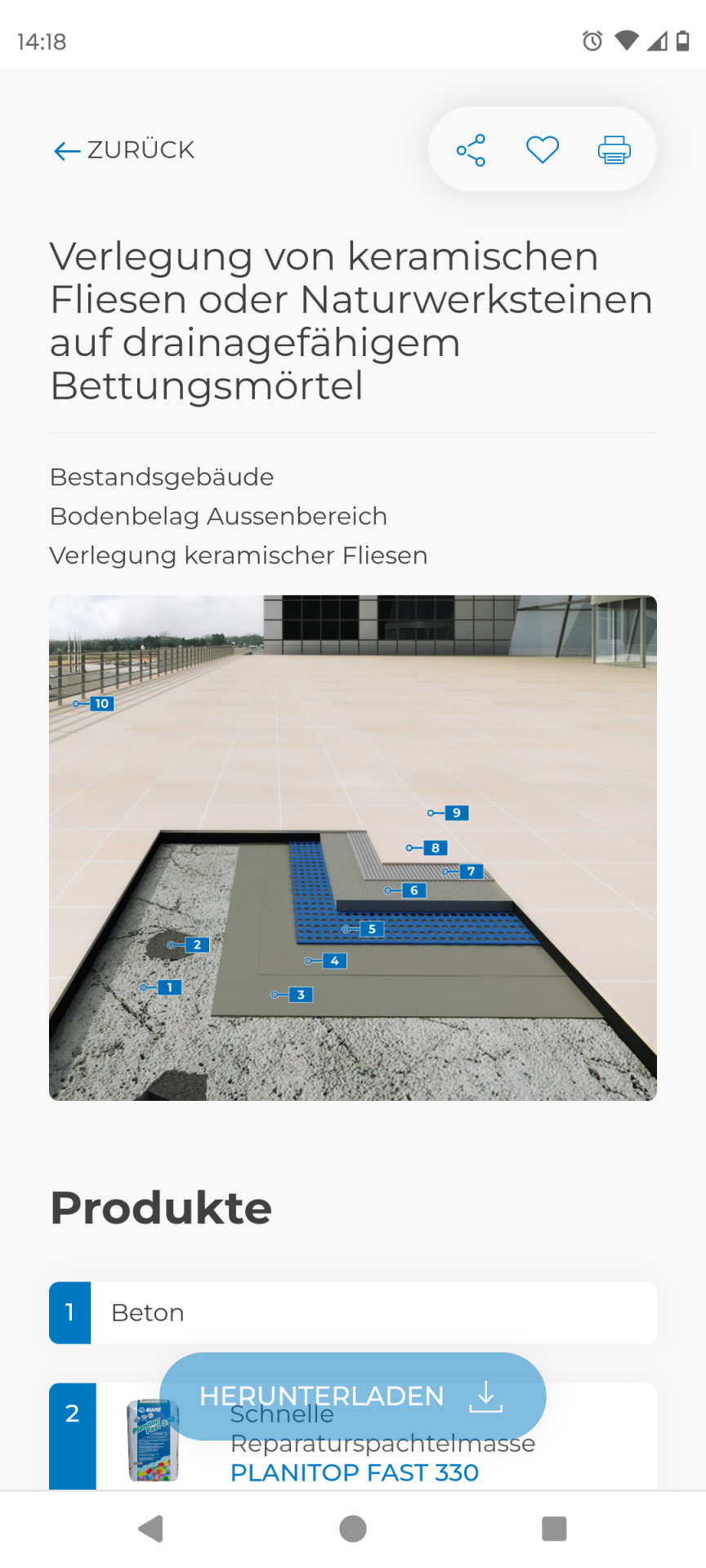

    Diese Systeme gibt es zum Beispiel von Mapai / Sopro etc allerdings braucht es ein Gefälle dazu und du musst deine Randsteine in einigen Bereichen 'durchbrechen.
    Einmal System BDC oder mit Drainmatte
