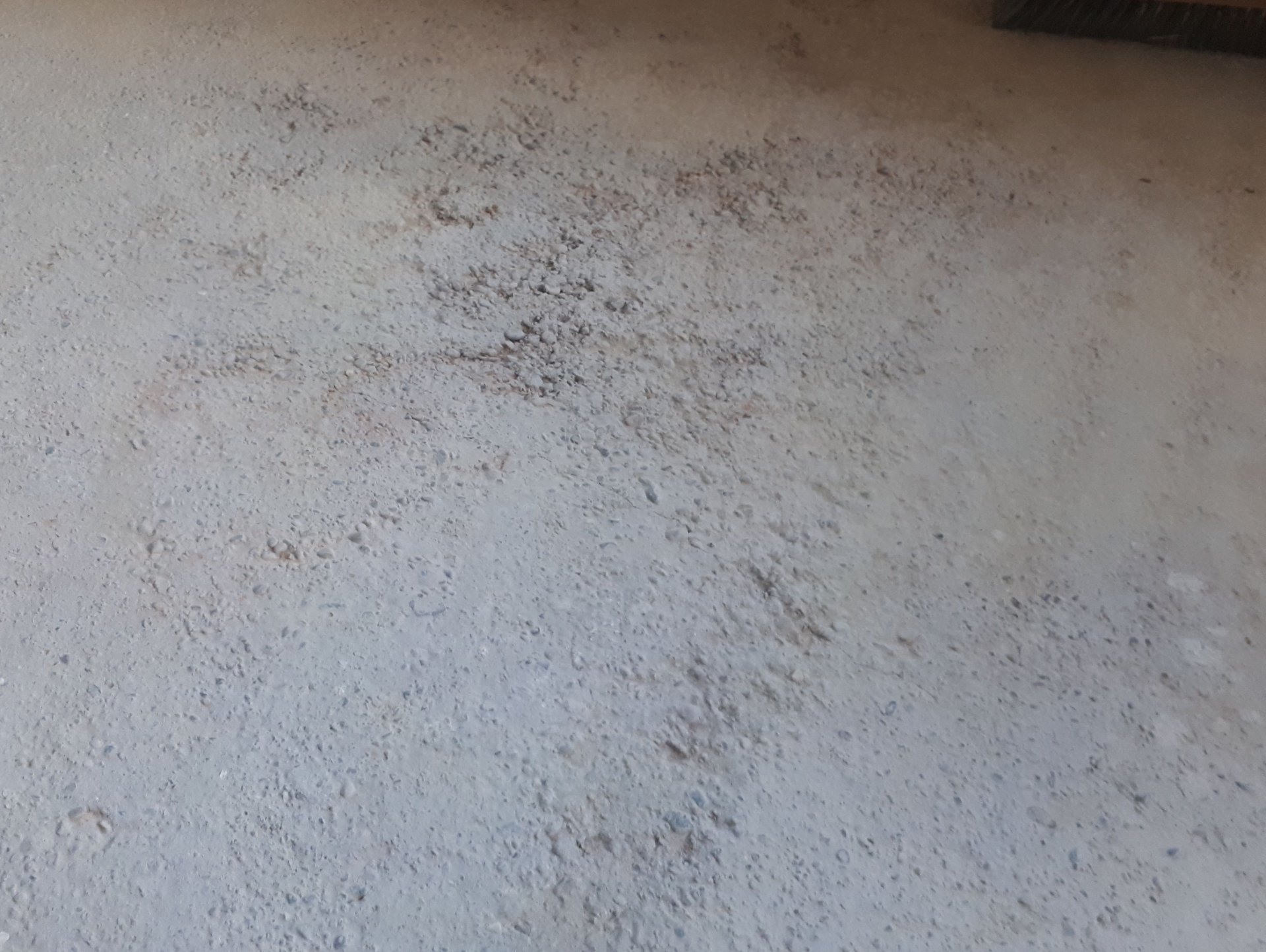

    Hallo Bauexperten,
    wir sanieren gerade unser Haus und bauen dabei auch gleich eine Fussbodenheizung als Trockensystem ein. Das sind so Verbundrohre in Styropor und Alu-Leitblechen. Darauf kommen noch eine Tragschicht ähnlich Trockenestrich.
    Nassystem geht leider nicht, da wir in dem Haus wohnen und die Trocknungszeit zu lange dauert.
    Die Aufbauhöhe des Systems beträgt 5 cm inkl. der Lastträgerplatte oben.
    Wir haben nun im einem Zimmer schon den alten Boden entfernt.
    Aufbau war: Stahlbetondecke über Keller (ungeheizt mit 10 cm Styropor an der Decke), 7 cm Balken mit Kiesschüttung dazwischen, Dielen und ein Parkett.
    Als Aufbauhöhe bis OFF haben wir nun 11 cm. Abzüglich FBH (5 cm) und Parkett (1,5 cm) müssen wir also noch 4,5 cm "nach oben" kommen.
    Ich hab mir nun mehrer Alternativen im Netz angeschaut.
    1. 3 cm EPS plus 15 mm OSB -> geht wohl, aber es kann sein, dass der Rohfussboden zu uneben ist und das anfängt zu kippeln, wenn da ein Stein drunter ist. Bild des Rohbodens ist angehängt.
    2. 45 mm gebundene Schüttung -> relativ teuer aber geht wohl auch als Unterbau für die FBH.
    3. 30 mm gebundene Schüttung und 15 mm OSB oder auch 23 mm Schüttung und 22 mm OSB. Kann man ja von den Dicken her beliebig kombinieren.
    Welche Alternative ist denn am sinnvollsten, bzw. welche andere würdet ihr empfehlen?
    Muss noch eine Dampfsperre in die Konstruktion und wenn ja, an welcher Stelle?
    Auf dem Rohfussboden müsste sie verklebt werden, da laut Verarbeitungshinweis des Herstellers der Schüttung ein Einbringen nur auf festen Lagen zulässig ist und nicht auf lose verlegten PE-Folien.
    Wie schaut das mit Trittschalldämmung aus?
    Vielen Dank und Grüße,
    Jürgen

    Trittschalldämmung über dem Keller ist unnötig.
    Dampfbremse auch nicht- die Betondecke genügt als Dampfbremse, wenn es eine alte ist.
    Bei neuer Betondecke müßte eine Dampfbremse verlegt werden.
    Du könntest den Boden einigermaßen eben spachteln.
    Wenn’s nicht genügt auf XPS Platten mit grobem Zahnspachtel Fliesenkleber auftragen und auf den
    Boden kleben.
    So anklopfen dass die Platten eben liegen

    Hast du mal den gesamten Boden gemessen? Sackt der irgendwo ab oder ist der im ganzen eben mit eher rauer Struktur?
  6. #6 DerJuergen, 04.05.2020
    DerJuergen
    DerJuergen
    03.05.2020
    12
    wie gesagt: Nasssystem wollen wir nicht. Hat auch damit zu tun, dass wir die Feuchtigkeit im Haus nicht brauchen können.
    @Donpepe: Ich hab's mit dem Laser nachgemessen. Der Boden "schwankt" um ein paar Millimeter, hat aber keine großen Dellen. Direkt am Rand liegt er etwas höher, fällt dann aber ca. 5 cm von der Wand ab und bleibt dann auf dem Niveau (bis auf die paar Millimeter). Also keine typische Kuhle in der Mitte des Raumes (8 x 4,5 Meter).
    Ich würde die Platten dann nicht bis direkt an die Wand legen sondern da eine Schüttung einbringen.
    Also geht die grundsätzliche Idee mit den EPS-Platten (werde welche von Hornbach nehmen, Precit 300 mit SF) und den OSB-Platten?
    @Andreas Teich: Warum braucht es bei einem alten Betonboden keine Dampfsperre? Das Haus ist BJ 60. Also schon gut abgehangen.

    Moin,
    Ich muss noch einmal auf "Nassystemen" rumreiten:
    Hast du dich informiert wie viel Wasser tatsächlich durch verdunstung an den Raum abgeben wird? Diese Estriche / Ausgleichsmassensind auf geringe Wasseranteil optimiert und könenn schon nach wenigen Tage trockengeheizt werden. Dazu eine paar Tage einen Luftentfeuchter in den Raum stellen und alles ist gut... Ist nicht zu vergleichem mit herkömmlichen Zementestrich, der mehrere Tage vor Zugluft und zu schnellem Abtrocken geschützt werden muss..
    Bei dem System mit Wärmeleitblechen kommt es extrem drauf an, dass du keine noch so kleine Luftspalten hast. Dann kan es dir passieren dass die FBH ungleichmässig aufheizt, die Heizleistung nicht bringt etc. Eine gebunden Schüttung enthält auch Wasser und die ebenen abzuziehen ist echt nicht einfach.
    Habe das auf 90m² gemacht mit Blähton und darauf Vollholzdielen schwimmend auf Holzfaserplatten... Nie wieder!!! Für mich sind diese Trockensystems "Speziallösungen" für ein kleines Gäste WC oder Flur...
    Eine Alternative wäre die Ränder mit einen Schnellestrich anzugleichen, alles einmal mit Ausgleichsmasse zu nivilieren. Dann musst du dir zumindest um Ebenheit keinen Kopf mehr machen... Dann weiter mit Dämmung und OSB.
    Dampfbremse ist nicht erforderlich, wegen der Dämmung auf der Unterseite der Kellerdecke (Taupunktverschiebung) und eine alte Betondecke hat keine Restfeuchte mehr, die sie in den Aufbau abgeben kann und dort zu Schäden führt...

    Wenn der Rohbeton offenbar so nivelliert ist wie ein Estrich genügt es doch
    diesen mit feinem Sand und etwas Zement-oder hydraulischem Kalkzugabe abzuziehen,
    um eine einheitliche Oberfläche zu schaffen.
    Darauf zB 40 mm XPS Platten und deinen Fußbodenaufbau.
    Deine Betondecke hat schon einen Sd-Wert von ca 20 m- von daher ist -unabhängig von der Unterdämmung-
    keine weitere Dampfbremse notwendig.
