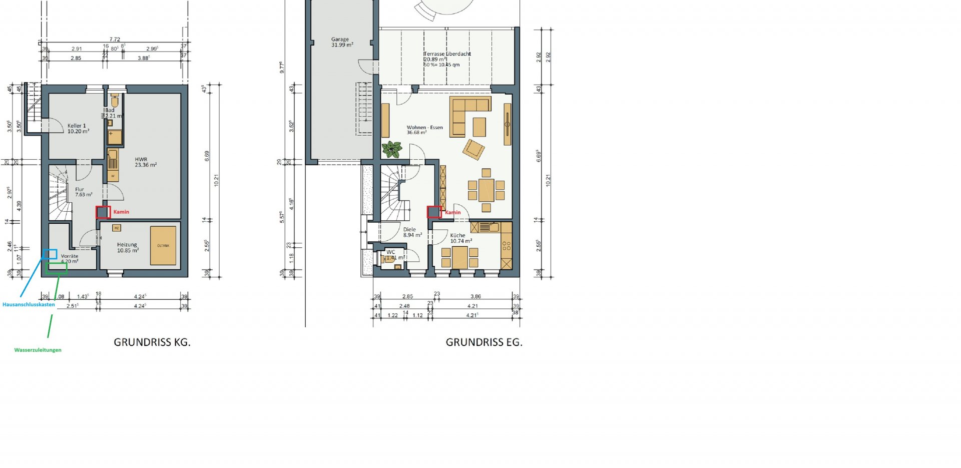

    Hallo Zusammen,
    ich plane gerade die Erneuerung der Hauselektrik und bräuchte Tipps für die sinnvolle Ausrichtung des Zählerschrank und Verkabelung zu den Etagen um möglichst wenig Leitungslänge zu erzeugen.
    Wo würdet ihr den Standort des Zählerschrank wählen ?
    Der Schrank soll 800 x 1100mm groß werden.
    Grüße Daniel

    Im HWR neben dem Kamin.

    KG Flur hinter der Tür geht evtl auch
    TAB beachten
    Leitungslaenge voellig egal ob das 5 Meter mehr oder weniger werden
    orientier dich eher an stemmarbeiten, Wände/Statik und vor allem Standort HAK, PAS etc

    Ich hatte mich da auch mal versucht ein bisschen einzulesen, weil ich bei mir auch schon am überlegen war ob ein neuer Zählerschrank bei mir evtl. versetzt werden müsste. Bei dir sieht es es ehrlich gesagt ein bisschen doof aus.
    KG Vorratsraum scheint nicht zu gehen wegen zu kleinem Arbeitsbereich.
    KG Flur links von der Türe zum HWR sieht auf den ersten Blick zu schmal aus.
    KG Heizung und Öltank fällt sowieso raus
    KG HWR, wie von Chris vorgeschlagen stellt sich die Frage ob es potentiell zu Feucht wäre mit Waschmaschine, Trockner evtl. Wäschetrockung?
    Im KG seh ich eigentlich am sinnvollsten Keller 1. Eigentlich fände ich die rechte Wand ganz cool, könnte auch sein dass die nicht tragend ist(?). Hätte aber Bedenken wenn dort Wasserleitungen drin liegen würden zu Dusche, Waschmaschine, Spüle. Links von der Türe in Keller 1 wäre dann die alternative, das dürfte aber eher eine tragende Wand sein.
    Ansonsten wäre vielleicht noch eine Überlegung: EG, Treppenhaus, gegenüber der Treppe, also die Wand oberhalb vom Kamin.
    Aber am Ende des Tages: Sprich doch mal mit deinem Netzbetreiber / Stadtwerke. Die Meisten sind da relativ hilfbereit, schicken jemanden vorbei der sich das anschaut und dir sagt wo das Ding hin könnte.

    Hallo Volkerracho / DaKo (sinnvoller Platz für Zählerschrank gesucht), ich bin etwas verwirrt: mir fehlt das OG/DG, ich sehe keine Tricolor-Synopse der dargestellten Grundrisse und kann somit nicht einordnen, ob wir hier einen Ist- oder Soll-Zustand sehen, es ist (wozu ?) ein Kamin markiert, die Kelleraußentreppe ist wie mit der Garage überbaut dargestellt ...
    Nun wird ein Haus aus 1965 wohl kaum erstmals elektrifiziert werden, also wozu überhaupt ein neuer Standort für den Zählerschrank (und welche Tiefe soll der haben) ?, was soll überhaupt gezählt werden, sollen auch Sicherungen mit in den selben Schrank, und welche weiteren Komponenten sollen noch mit hinein ?
    Wird der elektr(on)ische Standard wesentlich erhöht, und um welche Arten von "Strom" geht es im Ganzen ?
    Sperr- und Verbrauchsmeßeinrichtungen gehören in die Nähe der Hauseinführungen der jeweiligen Medien, teilweise heute mit anderen Abständen zueinander als im Ursprungsbaujahr des Hauses, und oft auch mit anderen Bewegungsräumen für die Wartungstechniker. Früher kam Strom nur aus dem öffentlichen Netz und nur in eine Richtung (Verbrauch), heute kommt oft noch Photovoltaik und Einspeisung des nicht eigenverbrauchten Anteils hinzu. Ich nehme einmal an, wir reden dabei (Ist und Soll) jeweils von Strom über Erdkabel, nicht mehr über Freileitungen ins Dach, oder wird diesbezüglich etwas geändert ?
    Verteilungen und Sicherungen haben mit Stromkreisen zu tun, da kann auch im EFH sinnvoll sein, solche Kästen einmal je Etage (oder drei Stück, einen im KG, einen im EG und einen im OG auch mit für´s DG) zu haben. Kommt in den Schrank noch irgendeine Smartness, LAN, Router oder dergleichen ?
    Außerdem hatte man damals auch noch 220V Wechselstrom für sämtliche Glühbirnen-Brennstellen und heute auch allerlei niedervoltige LED & Co. ...
    Sind am Kamin noch Feuerstätten, oder soll der Schornstein geschlossen und der Kaminzug als Kabelschacht verwendet werden ?
    Du siehst: Fragen über Fragen, Deine Frage ist weit komplexer als bislang dargestellt.
