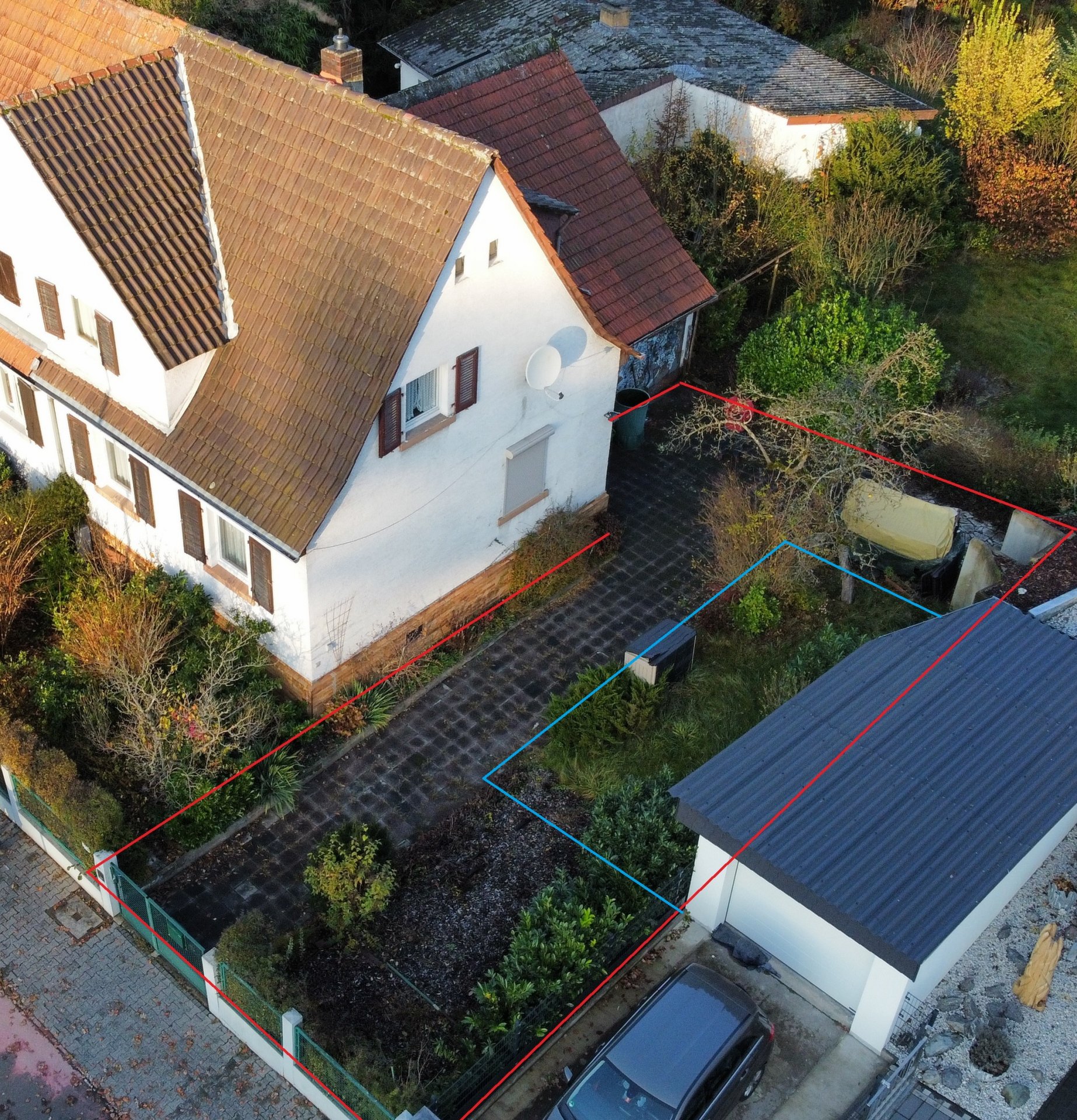

    Hallo liebes Forum,
    wir möchsten im Laufe nächsten Jahres ein Haus aus den 1930er Jahren (endlich) sanieren und fragen uns, in welcher Reihenfolge anstehende Arbeiten im angehängten Foto am Besten ausgeführt werden sollten. Macht die folgende Reihenfolge Sinn, übersehen wir vielleicht etwas?
    1. Entfernung Beet an der Einfahrt/Hauswand entlang
    2. Dämmung Fassade
    3. Glasfaser verlegen
    4. Überprüfung / Erneuerung (?) Kanal zur Straße
    5. Roten Bereich im Foto pflastern
    6. Garage auf blauen Bereich bauen
    Über Hinweise und Tipps (oder einfach Zustimmung) würde ich mich sehr freuen.

    Sollte vor irgendwelchen Tiefbauarbeiten geschehen.
    Warum?
    Hier solltest du dringend noch mal in dich gehen, ob du an dieser Stelle wirklich deinen Beitrag zum Klimawandel leisten willst. Ich empfehle, die Pflasterung auf das Nötigste zu beschränken und, sofern der Boden das hergibt, von dem gesparten Geld eine Versickerungsanlage bauen zu lassen.

    Es fehlt doch zum Dämmen der Dachüberstand, oder?
    Und ob Du sowiel Fläche des Grundstücks zupflastern darfst, solltest Du erstmal auf dem Bauamt klären.

    Hallo VollNormal und Fabian, danke für die schnellen Antworten. Die Überprüfung des Kanals könnten wir tatsächlich vorziehen. Die Idee war, den Hof etc. neu zu erst dann zu gestalten wenn die Fassadenarbeiten (und das Dach) erneuert wurden. Nur das Beet wollten wir vorziehen, damit die Fassadendämmung bündig mit dem (noch zu verlegenden) Pflaster abgeschlossen werden kann.
    1. Überprüfung Kanal
    2. Entfernung Beet an der Einfahrt/Hauswand entlang
    3. Dämmung Fassade
    4. Erneuerung Kanal falls notwendig
    5. Glasfaser verlegen
    6. Roten Bereich im Foto pflastern
    7. Garage auf blauen Bereich bauen
    Die Hinweise zur Bodenversiegelung / zum Bauamt stimmen natürlich. Bezüglich der Garage haben wir informell schon grünes Licht, vermutlich, da alle Nachbarn bereits in der Vergangenheit eine Garage gebaut hatten. Was die neue Versiegelung der wenigen Quadratmeter angeht, die bisher nicht versiegelt sind, fragen wir besser nochmal nach. Insgesamt ist von unserem Grundstück aber relativ wenig versiegelte Fläche, da es einen sehr großen Garten gibt und das Haus eher klein ist.

    Das ist doch eine Doppelhaushälfte, oder? Dann solltet Ihr Euch wegen der Dämmung und der Anpassung des Daches mal mit dem Nachbarn abstimmen. Nicht, dass das am Ende Ende total bescheuert aussieht.

    Stimmt, und haben wir tatsächlich schon, aber der Nachbar (zu dem wir ein sehr gutes Verhältnis haben) hat absolut kein Interesse an einer Dämmung oder Renovierung. Da kann man dann nichts machen, denke ich... (und es wäre nicht die einzige DHH in der Straße, bei dem nur eine Seite gedämmt ist).

    Viel und wenig ist relativ. es gilt das Verhältnis. Alte Bebauungspläne sind meist nicht so großzügig aufgestellt wie Neubaugebiete.
    Ich empfinde die rote Fläche schon sehr groß. Zumindest wirst Du auf dieser Seite, wenn es noch eine Gartenseite geben sollte, mit Problemen von Regenwasserableitungen zu kämpfen haben, wenn es nicht eine gute Drainage gibt.
