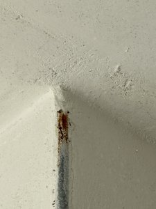

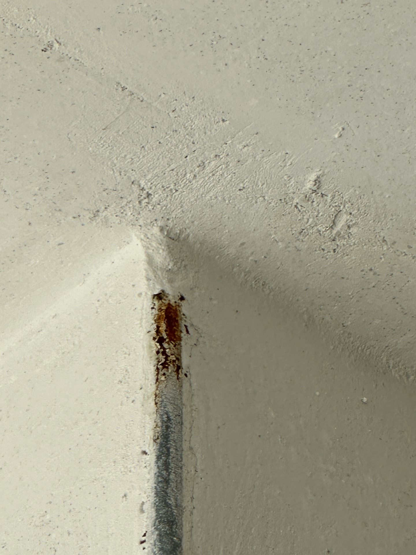

    Jetzt habe ich aber ein weiterer Problem und hoffe auf Hilfe.
    Inneneckschutzprofile:
    Bei einigen Inneneckprofilen kommen Roststellen zum Vorschein. Wie gehe ich da am besten vor, damit der Rost nicht irgendwann wieder durch die Farbe drückt?
    Einfach anschleifen und überstreichen? Oder besser komplett mit Glasfaserband abdecken, damit der Rost unten bleibt und nicht mehr an die Oberfläche kann
    Oder muss ich die betroffenen Profile vielleicht sogar komplett austauschen? Was wäre da aus deiner Sicht die beste Lösung, damit ich später kein Problem mehr damit habe?
    Hier ein Foto: IMG_9391.jpeg

    Wegen der Roststellen an den Innenecken – hatte ich in einer Mietwohnung mal ähnlich, da kamen die Dinger auch irgendwann durch die Farbe. Anschleifen allein hat bei mir leider nicht gereicht, da kam’s später trotzdem wieder durch.
    Ich würd die Stellen gut anschleifen, Rostschutzgrund drauf (z. B. ein Zink- oder Rostblocker), trocknen lassen und dann Glasfaserband drüber + Feinspachtel. Damit hast du ne Barriere und glättest die Stelle direkt mit. Komplett austauschen wär natürlich die sauberste Lösung, aber wenn der Rost nur oberflächlich ist, geht das auch so ganz gut.
    Wichtig ist halt, dass du nicht einfach nur übermalst – das hält meistens nicht lange. Und wenn du eh schon am Schleifen und Spachteln bist, fällt das fast nicht ins Gewicht.
