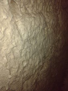

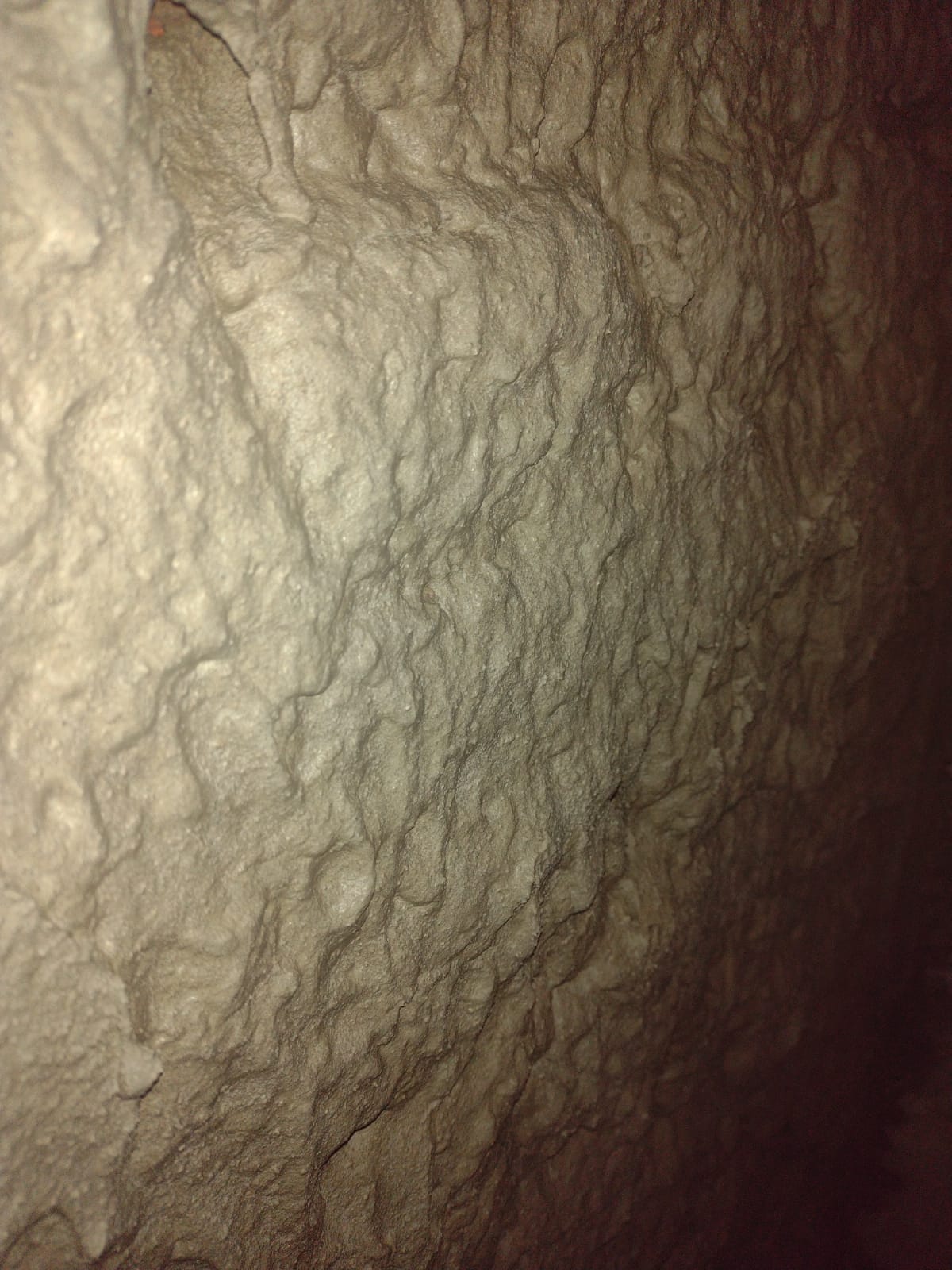

    Gestern war der Verputzer da, hat aufgrund der großen Unebenheiten erstmal mit der Maschine vorgespritzt.
    Verwendeter Putz: Akurit FWR (Kalk-Zementputz). Vorspritz watr nicht "netzförmig", sondern vollflächig.
    Nun, am nächsten Tag, habe ich die Befürchtung, dass sich eine Sinterschicht gebildet hat.
    Die Oberfläche glänzt leicht, und wenn man sie ankratzt mit dem Fingernagel, dann ist es darunter deutlich feuchter. (siehe Bilder)
    Der Fehler des Verputzers war es wahrscheinlich, keinen speziellen Vorspritzmörtel zu verwenden, richtig (Eigenrecherche)? Oder mache ich mir zuviel Sorgen und die nächste Schicht kann problemlos drauf.
    Verputzer meint - kein Problem, ist normal, geht nicht anders, nächste Schicht (derselbe Putz) kommt drauf etc..
    Danke für eure Hilfe

    Falls es eine Sinterschicht sein sollte, wie würdet ihr vorgehen? Mechanisch abtragen wäre ja fast zwecklos, da die Oberfläche so huckelig ist (4-5 mm Hügel).
    Erstmal trocknen lassen und dann Fluatieren?
    Vielleicht hat ja jemand einen Tipp parat - morgen will der Verputzer weitermachen.

    Was soll das sein ?
    Gitterrabot.
    Nein.
    Es stellt sich überhaupt die Frage warum hier ein Renovier/Sanierputz notwendig war bzw verwendet wurde.
    Was kommt als nächste Lage ?

    Was gibt es da zu "befürchten"? Ist doch ganz normal. Wie SIL schon schreibt: Rabottieren und weiter gehts.

    Zum Rabottieren: Die Oberfläche ist ja "vorspritzmäßig" buckelig (teilweise 0,5 cm "Pickel"). Wenn ich die Flächen Rabottiere erreiche ich ja nie die Täler, ohne die Fläche plan zu schleifen, oder? Würde ja den Sinn des Vorspritzens zunichte machen denke ich mal.
    Wäre es denn eine Alternative einfach partiell die Sinterschicht mit der Drahtbürste zu entfernen? Oder muss die tutti completti weg? Möchte eigentlich die "Buckelstruktur" beibehalten - ist sicherlich förderlich für die Haftung.
