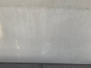

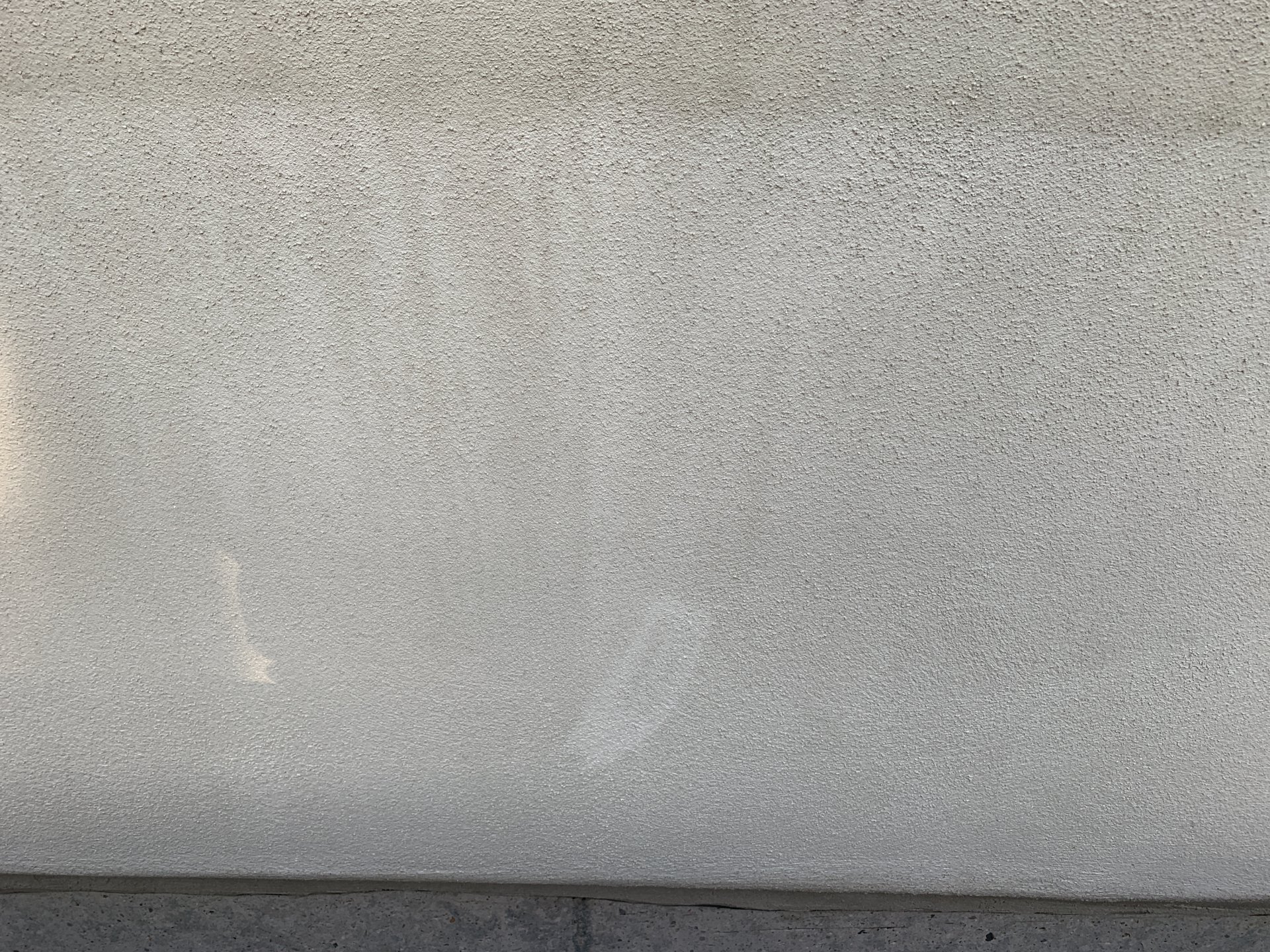

    ich habe ein paar Fragen zum Thema Sinterschichten:
    * Treten diese vorrangig bei Innenputzen auf oder können diese auch bei Kalk-Zement Außenputzen auftreten?
    * Woran merkt man bei einem Kalk-Zement Außenputz, wenn sich eine Sinterschicht durch bspw. verzögerte Trocknung gebildet hat?
    * Wie sollte man den Putz dann behandeln?
    Hintergrund der Frage:
    An Tag X wurde Putz gefilzt ca. 2mm. Aufgrund direkter Sonneneinstrahlung wurde direkt danach eine Plane vor die Wand gestellt / oberhalb der verputzten Stellen an die Wand gelehnt. Den Tag X+1 stand das ganze dann auch noch so, obwohl es bewölkt war. Am Tag X+2 hat es dann geregnet. Zum Schutz vor direktem Regen stand auch da die Abdeckung noch, es lief aber etwas Wasser die Wand herunter. An Tag X+3 war die Wand wohl den Tag über wieder nass, da recht kaltes feuchtes Wetter war. An Tag X+4 wurde die Abdeckung entfernt und die Wand trocknete recht schnell ab...
    Vielen Dank.

    Zunächst sollte erstmal geklärt werden ob überhaupt eine Sinterschicht vorhanden ist. Die entsteht nämlich nicht durch zu langsames abbinden sondern durch zu viel Wasserzugabe.
    Hier mal ein Link dazu.
    Sinterschicht - Was ist das? - Fliesenwerker.de

    Also wenn man die geputzte Wand befeuchtet wird sie sofort dunkel...

    Gefilzter Putz hat keine Sinterschicht mehr, der ist höchstens kaputt gefilzt :fleen

    Wenn eine Sinterschicht drauf wäre, würde sie garnicht saugen.

    Heute habe ich etwas Dreck/Erde mit Wasser und Bürste von der Wand gebürstet. Danach gab es sofort eine helle Stelle. Kann mir jemand erklären was da für Prozesse wirken?

    Könnte eine Stelle sein, an der der Putz nicht gleichmäßig angezogen ist oder ein Kalkklumpen.

    Der Putz war gleichmäßig bevor er mit Wasser und Handbürste zum säubern in Berührung kam... Kann das Wasser noch so viel Kalk an die Oberfläche bringen?
