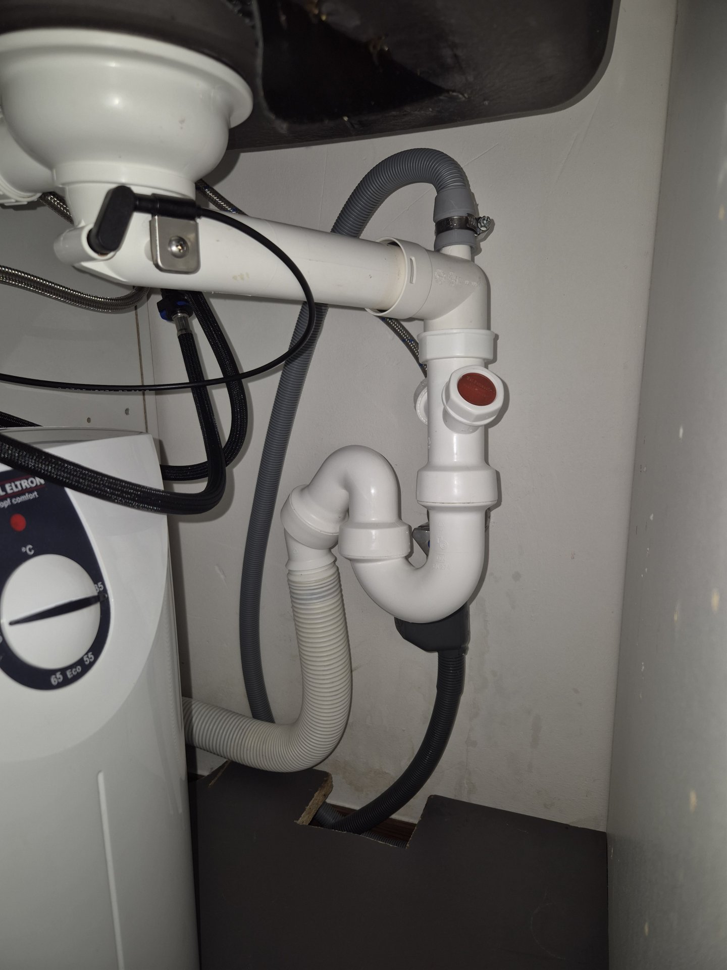

    Hallo ihr Lieben,
    ich bin in eine neue Wohnung mit Einbauküche gezogen.
    Erst lief das Wasser langsamer ab als ich es gewöhnt bin.Jetzt lief es aber so gut wie gar nicht mehr ab.Ich dachte mir ok dann muss ich das Siphon säubern.Habe ich gemacht.Dabei ist mir aufgefallen das es ganz komisch gebaut ist.Der Ablauf von der Geschirrspülmaschine ist auch an einer Stelle die ich so noch nicht gesehen habe.Das obere gerade Rohr ist einfach aufgesteckt und es tropft .Sind dafür nicht diese Öffnungen mit den roten Kappen vorgesehen?Da fehlt aber so ein Stutzen wo man den Schlauch draufsteckt und mit der Klammer fixiert.Da ich echt ein Laie bin aber leider viel selbst machen muss,wäre ich euch dankbar wenn ihr mir vielleicht helfen könntet,in dem ihr mir sagt was ich da im Baumarkt besorgen soll.
    Bin am Verzweifeln, weil ich jetzt weder die Spüle noch die Geschirrspülmaschine nutzen kann.
    Liebe Grüsse
    Melanie

    An welcher Stelle tropft es denn?

    Hallo Mel2602
    interessante Bastelei.
    Da würde ich den Vermieter umgehend informieren, dass sicherlich in nächster Zeit ein ordentlicher Wasserschaden ansteht.
    Billigste Equipment laienhaft installiert.
    Ich würde die Finger davon lassen. Denn, du sagst es: als Laie kann man bei Wasser viel falsch machen.
    Interessant ist der flexible Schlauch, der oben auf den Bogen gesteckt wurde. So einen "Eingang" habe ich noch nie gesehen.
    Die Bögen sind auch nicht so richtig.
    Kurze Rede, gar keinen Sinn:
    Lass den Vermieter ran. der soll alles (von einem Installateur) abbauen und richtig machen lassen.

    9.547
    6.033
    Das verdient den HLS-Designpreis 2026
    Alles freitragend inkl. langem Hebelrohr an dem der dauerhaft wassergefüllte Geruchsverschluss hängt!
    Und das Flexrohr wird unten auch bald einen zusätzlichen Geruchsverschluss in Form eines Wassersacks ausbilden.
