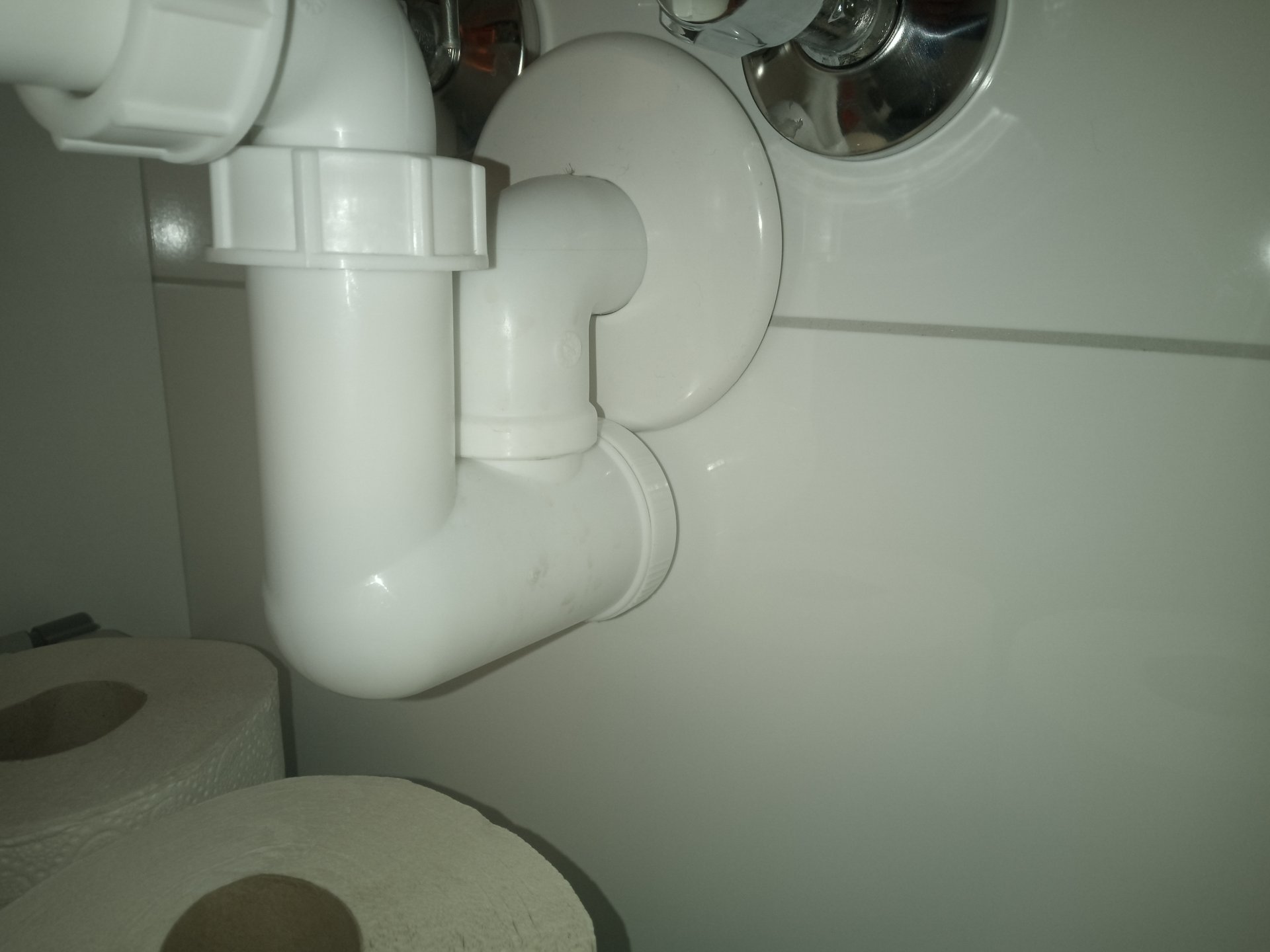

    Mein HLS-Installateur hat mir folgende Installation vorgesetzt. Wie ich nun das Siphon abschraube und reinige ist mir total unklar. Mein Logik nach würde man den Deckel (Schraubverschluss) abdrehen, der aber nun zur Wand zeigt. Der HLS-Installateur hat das im ganzen Haus so gemacht. Ist das richtig so oder Pfusch?

    ich denke das geht gar nicht anders.

    eimer darunter , oben abschrauben, vorsichtig aus der Wand ziehen / Nackeln, Inhalt in einer oder Klo entsorgen danach zerlegen und draußen untern Wasserhahn oder im Waschbecken sauber machen.
    Achtung bei Küchenspüle kann das schon mal eklig werden

    Danke für den Tipp, aber ich meinte eigentlich, wie man jetzt das Siphon öffnen soll. So wie ich den Aufbau verstehe ist ja dieser Schraubdeckel, der zu Wandzeigt genau dafür da, um das Siphon zu entleeren....!?

    Logischerweise geht das nicht bei der Einbau Situation! Man hätte einen anderen Siphon nehmen können

    Dafür würde normalerweise ein üblicher U-Siphon ohne Schraubverschluß verwendet werden.
    Laß dir mal im Baumarkt unterschiedliche Versionen zeigen
