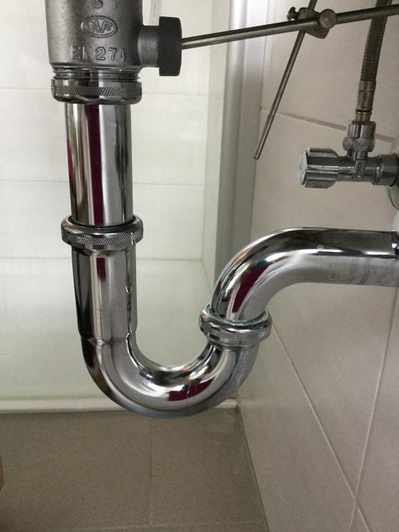

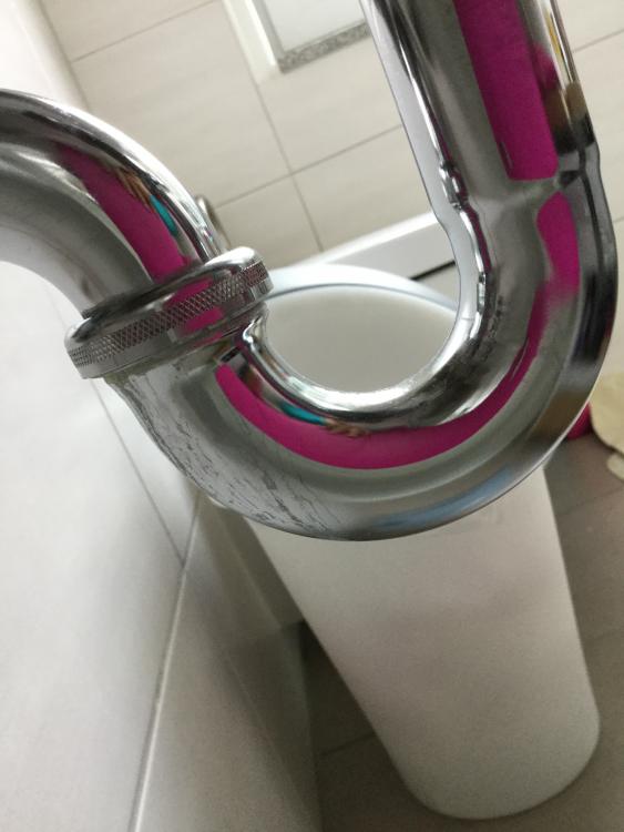

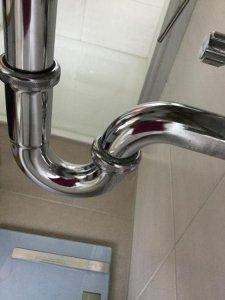

    bei meinem Neubau ist der Siphon unter dem Waschbecken im Bad mehrfach undicht geworden.
    Nach dem zweiten Mal wurde der Siffon von der Sanitärfirma getauscht, allerdings ist auch der neue Siffon undicht geworden und wurde von der Firma im Zuge der Nachbesserung festgezogen.
    Diese sagte dann, dass so etwas hin und wieder passieren könne, da ich es aber mittlerweile für nicht normal halte wollte ich mal nachfragen ob hier jemand damit Erfahrung hat, anbei einige Bilder vom Siphon (sofern dies eventuell helfen kann)
    Darius

    Die Teile werden leider immer billiger produziert. Als Handwerker steht man leider wegen der Gewährleistung blöd da. Die Dichtungen sind desöfteren zu hart.
    Bitte ihn, einen Siphon eines anderen Herstellers zu montieren.

    Nur, undicht geworden kann eigentlich nicht sein. Entweder dicht (bei der Montage) oder eben nicht.
    Da der Abfluss relativ weit unten sitzt oder das Waschbecken sehr weit oben, oder sogar beides, und der Siphon deshalb im sichtbaren Bereich liegt, würde ich das Billigteil entsorgen und was Schickes verbauen.

    Absolut. Die Billigware ist extrem schlecht verarbeitet, Gewinde sind katastrophal, schlecht verchromt und dünnwandig.
    In manchen Baumarkt (z.B. bei uns in Hagebau) gibt es auch "Handwerker" Qualität wenn man danach fragt:
    Schell ist z.B. eine sehr gute Marke meiner Meinung nach.
    Beim Installateur oder Großhandel bekommst du sowas aber auch.
    Würde auch was schöneres verbauen !

    Selbst der Großhandel verkauft solchen Ramsch.
