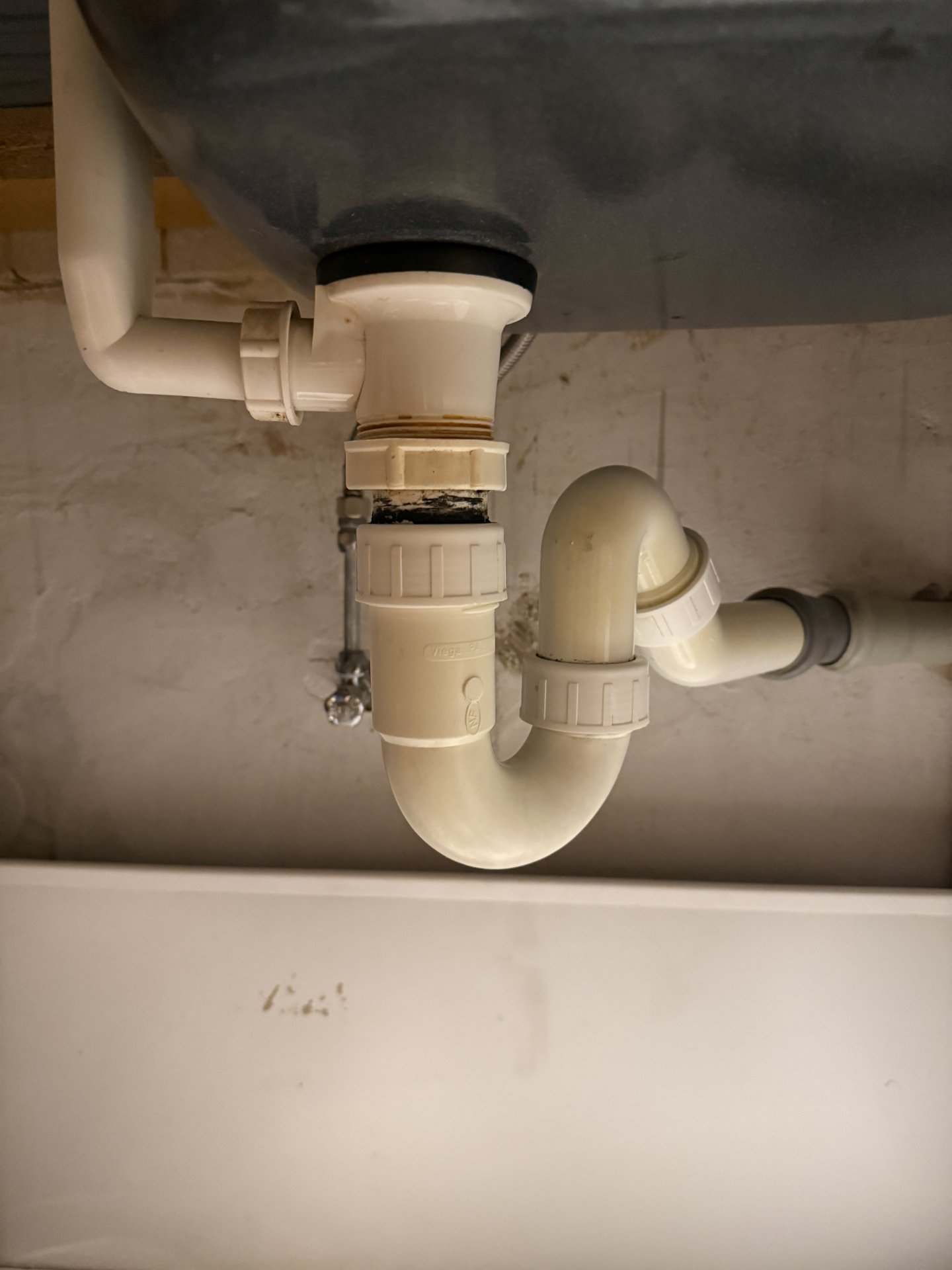

    IMG_5425.jpeg Hallo zusammen,
    Ich möchte in meine Küche nun eine Spülmaschine einbauen (war vorher noch keine),
    Dazu bräuchte ich ja ein neues Verstellrohr/Tauchrohr mit Geräteanschluss (oder ein Zwischenstück). Meine „Problem ist nun, das ich ja dann ein deutliches Stück tiefer komme und dann nicht mehr mit dem Auslauf des Siphon zum Abfluss (ist sehr hoch). Meine frage wäre ob es für den Auslauf auch längere stücke gibt um wieder höher als der Abfluss zu sein? Oder gibt es da andere Möglichkeiten?

    Anstelle des 135° Bogens zwischen Syphon und Ablauf einen 90° Bogen und das Zwischenstück mit dem seitlichen Anschluss passend kürzen.
