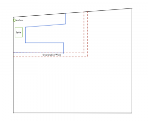

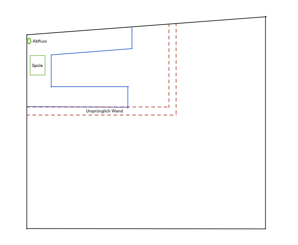

    Genau, Wohnung ist gemietet und wurde 2017 vom Vermieter Kernsarniert, dabei hat er, soweit er mir das gesagt hat, eine Wand der ursprünglich abgetrennten Küche rausnehmen lassen, damit es ein offener Wohn/Essbereich wird. Siehe schnelle Zeichnung anbei.
    Abwasser Anschluss war demnach immer an der gleichen Stelle und frei sichtbar. Vermutlich saß die Spüle bei der vorherigen Küche auch in der Ecke. Es gab sowohl Pläne mit allen exakten Maßen, auch vom Anschluss und nochmals ein Aufmaß vom Küchenplaner bevor alles final bestellt und bestätigt wurde. Die Planung war beidseitig vor Ort beim Küchenbauer, wie das halt so ist. Für uns ging es um das Praktische und Optische, für den Küchenbauer natürlich auch um die technische Machbarkeit. Und da hat alles gepasst, nach deren Aussagen. Muss ich als "Kunde" oder "Mieter" so relevante Dinge wissen? Als Kunde weiß man ja nicht aus dem Stegreif, wie Tief die Spüle sitzen wird, wie Tief demnach das Siphon und ob das Gefälle dann noch ausreicht zum Ablauf. Zumal es ja reichen würde, wäre nicht diese Rohrverlängerung aus der Wand, die wie oben jemand bereits sagte, blöderweise diese Steigung macht. Nur lässt es sich so nichtmehr bewegen und ohne Küchenabbau, bzw. Teilabbau kommt man nicht richtig ran zum arbeiten. Vor dem Aufbau der Küche wäre das Problem vorzeitig und schnell zu beseitigen gewesen.. das wurde aber bewusst oder unbewusst ignoriert. Mir kann aber keiner Erzählen, dass sich keiner von den 3 Küchenbauern, die 2,5 Tage vor Ort waren, nicht genug auskennen oder nicht wissen, wie das Höhenverhältnis zwischen Siphon und Abfluss sein muss. Oder bin ich da aufm falschen Dampfer?
    Für mich wirkt das so, als wollten die nur irgendwie von der Spüle bis zum Abfluss kommen.. egal wie. Letztlich haben sie das ja auch geschafft.
    Und jetzt stell ich mir wie gesagt die große Frage, ob ich als Kunde da die Verantwortung trage, oder evtl. das Küchenstudio?

    Hat der küchenbauer die Spüle an das Abwasser angeschlossen oder ein Installateur ? Wurde der Installateur von dir oder von dem küchenbauer beauftragt ?
    naja die Tatsache dass dir die Planung vorlag bedeutet du wusstest jedenfalls Bescheid dass es einen größeren Abstand zwischen Spüle und Abwasser Anschluss gibt.
    Hat dich niemand darauf hingewiesen und dir empfohlen die Spüle in die Ecke zu dem Abwasser Anschluss zu setzen ?

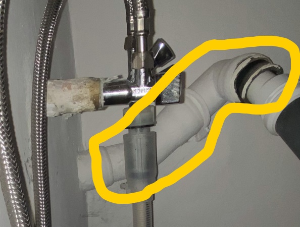

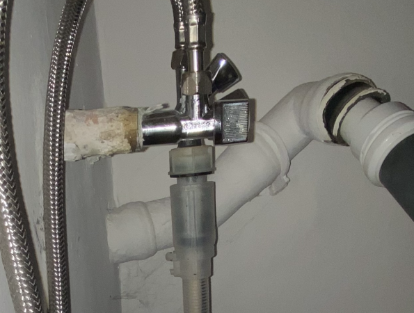

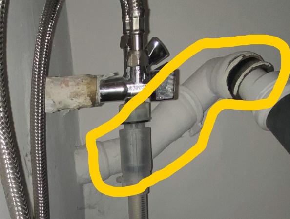

    Obwohl Du es nicht verdient hast, bringe ich es nicht übers Herz, Dich dumm sterben lassen.
    Solltest Du das gelb eingekreiste Geraffel meinen, dann lässt sich das ganz leicht abbauen. Das ist nur von Wandfarbe zusammengeklebt.
    Ran kommst Du auch, wenn Du keine drei Zentner wiegst oder darauf bestehst im Sitzen auf einem Stuhl mit einem Instrumententablett neben Dir zu operieren.
    Also, wie ich von Anfang an sagte: Selbst gemachtes Leid. Der Küchenaufsteller war nur so doof, das überhaupt so zusammenzumurksen. Die meisten dieser Zunft schließen nur steckerfertige Geräte an. Ob Du ihn (meist ist das nur ein extra beauftragter Lohnsklave) dafür belangen kannst?
    Bevor ich den Brief geschrieben hätte, wäre das Gelumpe schon raus...

    Na dann mal zu werter Nichtversteher oder Nichtverstehenwoller (ich vermute Letzteres).
    Du gehörst offenbar zu denen, denen Ergonomie sehr wichtig ist. Darum hatte ich geschrieben: "oder darauf bestehst im Sitzen auf einem Stuhl mit einem Instrumententablett neben Dir zu operieren". Die drei Zentner will ich Dir gar nicht unterstellen.
    Natürlich musst Du in den Schrank reinkrabbeln und vorher Mülleimer etc. ausbauen. Frag mal Simon, wie in Kfz.-Werkstätten gearbeitet wird.
    Das erforderliche Werkzeug, eine Lampe, eine Decke zum Auspolstern schiebt man sich natürlich vorher ins Loch, falls Deine Frau nicht als Handlanger davorstehen soll. Da brauchts auch keine Muckis sondern nur ein ganz klein wenig Grips.
    Ich schreibe das übrigens nicht, um Dir zu gefallen. Du bist mir schnuppe. Aber es gibt vielleicht noch andere, die ein ähnliches Problem haben und die könnten durch Nachdenken ganz sanft in die richtige Richtung gestupst werden.

    Man kann die Rückwand falls sie im Weg sein sollte auch noch komplett ausschneiden oder im schlimmsten Fall den ganzen unterschrank ausbauen
