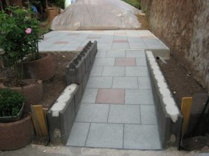

    So bin jetzt endlich soweit das ich die Beton-Platten legen kann.
    Lege diese mit jeweils 5mm Abstand (Fuge)zueinander.
    Das Planum habe ich mit Schotter 0-32 ca. 20 cm hoch abgerüttelt,dann 5 cm Splitt 2-5.
    Was nehme ich am besten als Fugenfüller,ich weiß das ich keinen Quarzsand holen darf weil er in den Untergrund versinken würde.
    Gruß atomio

    splitt 1/3

    hallo,diesen Splitt nur einkehren oder auch einschwemmen?
    grüße atomio
  7. #27 wasweissich, 02.08.2015
    wasweissich
    wasweissich Gast
    einkehren dauert halt länger ........
    (wobei einschlämmen bei splitt nicht wirklich geht , weil splitt keinen schlamm bildet .)
    parmel drüberkehren und dann einmal mit wasser drüber . nach 2 wochen nochmal ......

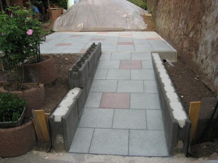

    Hallo ,der Sitzplatz ist jetzt fertig.
    Möchte jetzt noch die Vorkehrung für eine Überdachung treffen.
    Will die Vorderseite mit je 2St. 110mm starken Pfosten bestücken und die hintere Seite mit 3 der Pfosten.Der Sitzplatz ist von der Abmessung 3,6m x 3,6m.Will das Dach mit Doppelstegplatten ausführen.
    Das müßte doch innerhalb der Norm liegen,oder?

    sitzplatz gartemmn´´ (800x600).jpg Warum soll das zusammenkrachen?
    5 Pfosten a. 110X110mm werden doch die 3,6m x 3,6m ausreichend abstützen können.Ich könnte doch auch ein Carport bestellen welches dann komplett mit 90mm x90mm Pfosten geliefert wird.Dieses ist doch auch berechnet auch für die geforderte Schneelast.
    Oder sehe ich hier was falsch.
    Gruß Atomio.

    Ganz schön aufwändig, dafür dass es eine Übergangslösung ist.
    Sieht, abgesehen von den lustigen Brettchen vorne, nicht mal schlecht aus.

    Hi,
    aus der Übergangslösung wurde mittlerweile ein Dauerlösung.An Hand der ganzen Arbeit die dieses Vorhaben geschaffen hat haben wir den Plan umgedacht.Ich finde auch das es sehr gut gelungen ist.Die Brettchen vorne sind nur als Übergang gedacht das die Erde im Beet bleibt.Ich kann jetzt die Rosen nicht aus den Pflanzsteinen rausnehmen weil die Wurzeln länger sind,das geht erst im Herbst.Dann wird mit den Schalungssteinen weiter gemauert.
