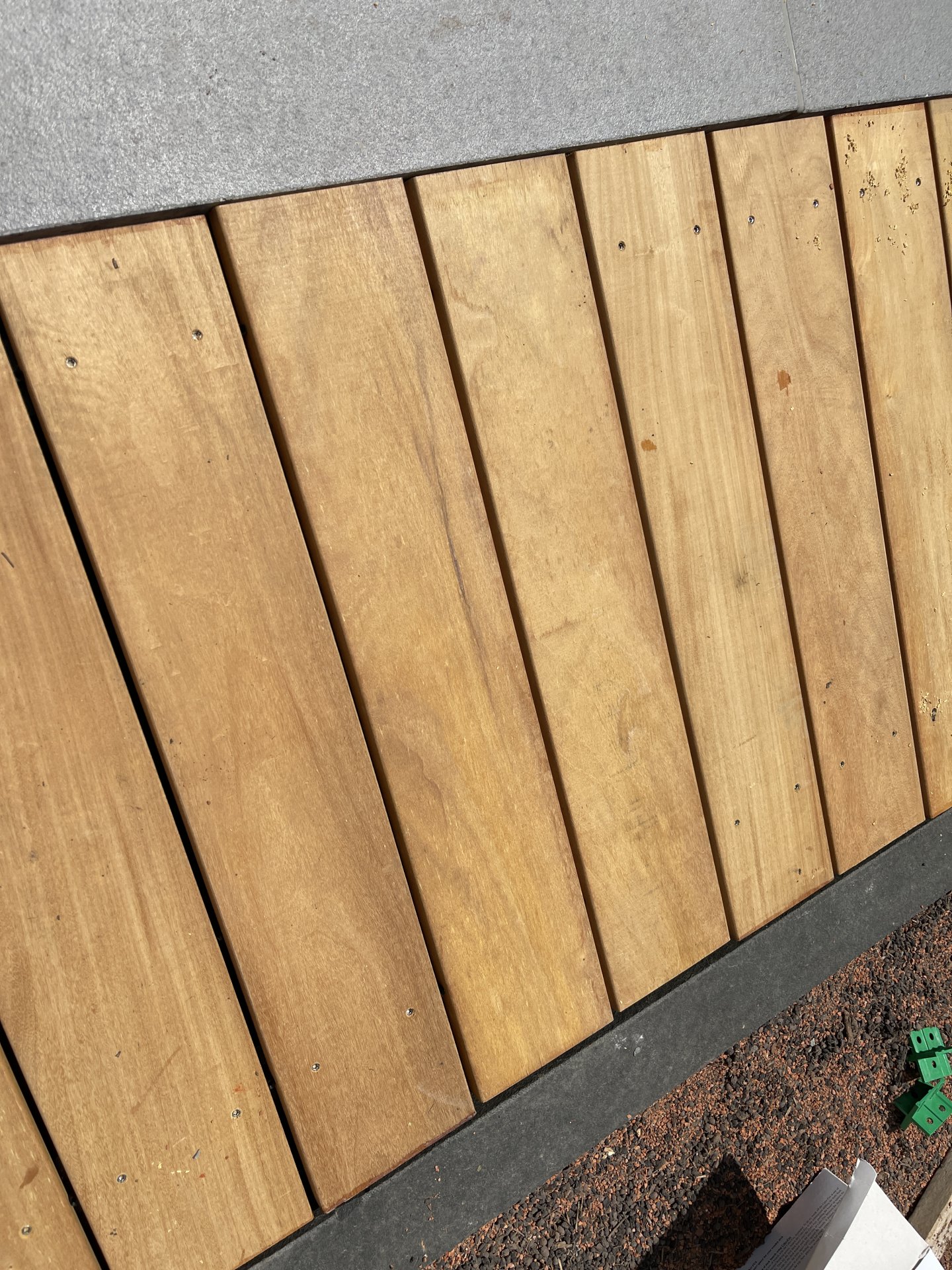

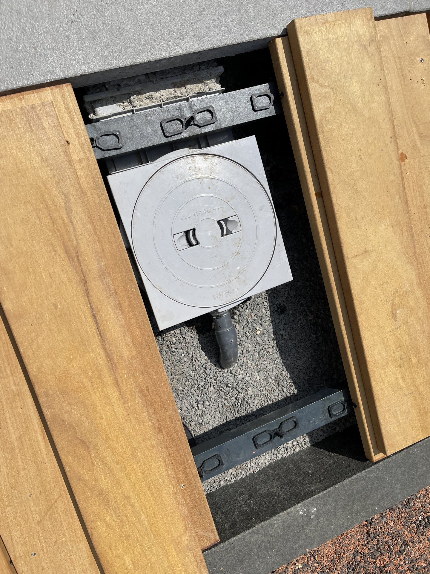

    Ich habe hinter unserem DIY Pool noch mit Resten an Holz und UK eine Holzterrasse gebaut um die Technik abzudecken. Leider geht mein Plan beim Skimmer nicht auf. Natürlich muss das wöchentlich revisionierbar sein. Mein Plan war an der Stelle einfach zwei Dielen zusammen zu schrauben uns aufzulegen. Leider klappt es natürlich nicht, da es zum einen klappert und zum anderen der Abstand zum Skimmer doch zu klein ist und aufliegt. Meine Befürchtung ist der Skimmer nimmt Schaden. Hat jemand noch spontan eine Idee was ich machen könnte?

    Die UK noch ein paar Millimeter höher setzen. Falls die Planken dann zu hoch stehen, ggf. Kanten anfasen für die Optik.

    Danke für die schnelle Antwort! Ja mit der UK bin ich schon am Limit, da die auch bündig sein soll mit den Randsteinen. Welche Kanten meinst du?

    Du hast nicht geschrieben was das für Holz ist. Aber sicher wird es "rund" werden wenn es nicht mit der UK verschraubt ist.
    Also UK an der Stelle trennen, als Blattstoß ausformen und dann die Zwei Bretter samt UK einfach auflegen. Vielleicht wird es kippeln / hochstehen ... Aber wenn es ohne feste Verbindung sein soll..? Ansonsten sieht ein Edelstahlgitter sicher auch nicht blöd aus, kostet aber...
    Für die Höhe musst du halt die Bretter abfräsen/ schleifen... Du hast ja nicht geschrieben um wie viele mm es geht
