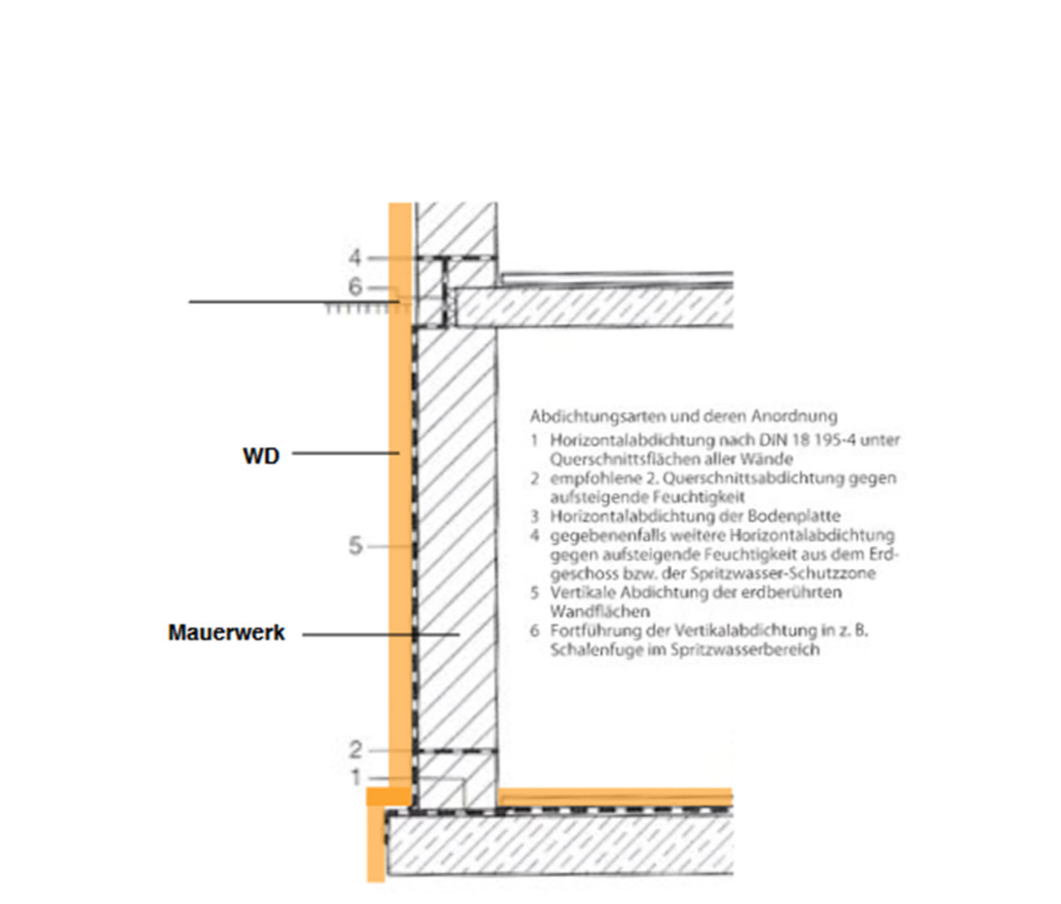

    Guten Tag :)
    ich soll eine Skizze anfertigen im Bereich der Gründung zwischen dem Übergang einer unterkellerten und einer nicht unterkellerten Hälfte von einer Doppelhaushälfte. Ich bin echt am verzweifeln da ich nichts dazu finde kann hier jemand helfen?

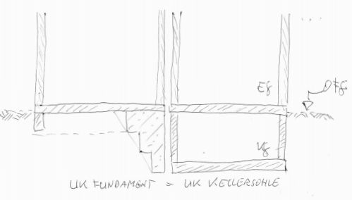

    Ganz grob:

    Ich hab nur die Info das es den Übergang darstellen soll… den Rest sollen wir uns selber dazu dichten denke ich mal. Also keine genauen Vorgaben. Ich hab einfach nur keine Ahnung wie sowas genau aussehen soll da wir das nicht gemacht haben :/ es sollte in etwa so aussehen wie der Anhang.

    So wie Jo es dargestellt hat , etwas brachial aber prinzipiell, wenn die unterkellerte Seite zuerst gebaut wird stellst du auf die Sohle Fundament und bei DHH reichen 'schwere' Schalsteine' aus für das andere Gebäude, sollte ohne Keller zuerst gebaut werden , musst du ausheben bis auf Sohle mit Keller und stellst wieder separat Fundament plus 'steigende' Wand ( Neubau bzw zeitlich wenig versetzt ) , bei einer nachträglichen Bebauung wenn das Gebäude mit Keller steht - Iteration.
    Die einzige wirkliche Herausforderung ist die Trennung zwischen beiden , d.h du musst die Abdichtung des unterkellerten Gebäudes und ggf Wärmeschutz beachten , auch beide Fundamente müssen getrennt sein, am einfachsten wäre vermutlich du schiebst deine Skizze und spiegelst und nimmst den unnötigen Schnack im nicht unterkellert raus, wie Hori BPL aus der machst Fundamentblock / Streifen und dann einfach steigend eine Wand beachte die Trennung am Fundament, Abdichtung etc bleibt alles am unterkellerten

    egal ist das technisch nicht. Das schaut zumindest in der Ausfuehrung unterschiedlich aus. Zumindest wenn die deiden DHH nicht gleichzeitig gebaut werden.
