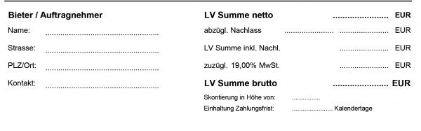

Diskutiere Skontoabzug bei Pauschalpreisangebot - Im LV zuvor 3% zugesagt im Bauvertrag Forum im Bereich Rund um den Bau; [ATTACH] Siehe Anhang.... Er hat angegeben 3%, Zahlungsfrist 10 Tage. Jetzt kam die Rechnung mit Zahlbar sofort ohne abzug bis zum 26.1.15 :D
    Siehe Anhang....

    Er hat damals im LV angegeben zahlbar innerhalb 10 Tagen, dann Skontoabzug. Heute kam die Rechnung zahlbar SOFORT bis spätestens 26.1. ohne Abzug.
    Die SKontoprozente müssen nicht zusätzlich draufgezahlt werden.

    kannst du rechnen?
    27 518,89€ + 1781€ = 29 298,89€ -3% = 28 419,92 €
    pauschalpreis nach Angebot 2 = 28 473€,
    also 53 € höher, wo ist da ein Problem?:wow

    zieh doch 3% skonto ab, wenn für die skontovereinbarung im vertrag die schlussrechnung nicht schwarz auf weiss ausgeklammert wurde.

    Aha, nach deiner Rechnung zahle ich also für die Mehrleistungen 53 Euro mehr. Wenn dann bitte netto mit netto vergleichen und brutto mit brutto.
    Also:
    Angebot 1 (LV): netto: 23.125,11 brutto: 27.518 mit SKonto: 26.693 Euro
    Angebot 2 (Psch.): netto: 23.926,89 brutto: 28.473,00 mit SKonto: 27.618 Euro

    Das Problem liegt vermutlich darin, das der AN die 3% "Skonto" des Original-LV als eine Art "Nachlass" in einen Teil seines Pauschalpreisangebots eingepreist hat. Die nachfolgenden Zusatzleistungen kamen dann wohl ohne diese 3% (Nachlass-Skonto-was auch immer...) hinzu. Üblich ist so etwas nicht.
    (Beim privaten Bauherr sind die 53€ fast folgenlos, beim öffentlichen AG mit Nachprüfstelle... viel Spass.)

    Das Problem ist, dass das Leistungsangebot erstmal rein gar nichts mit einer Skontogewährung zu tun hat. Wird in einem Angebot zusätzlich als Anreiz Skonto auf die Rechnungssumme eingeräumt, so bezieht sich das auf die Zahlung. Verpasst man die Skontofrist, ist der volle Betrag fällig. Leider wurde hier beim zweiten Angebot des AN nicht nachverhandelt. Anstelle dessen hätte man die nachträglichen bzw. zusätzlichen Arbeiten auch separat verhandeln können, aber ... hätte, wer, wenn;-)

    Und genau das war unser Fehler, aber wenn es schnell gehen muss...
