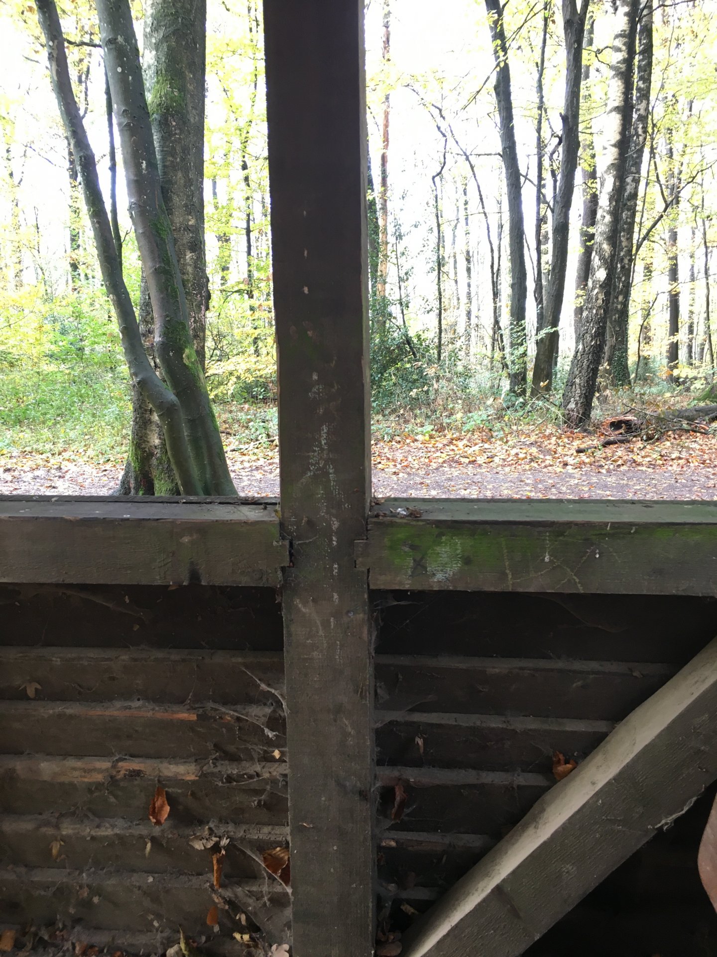

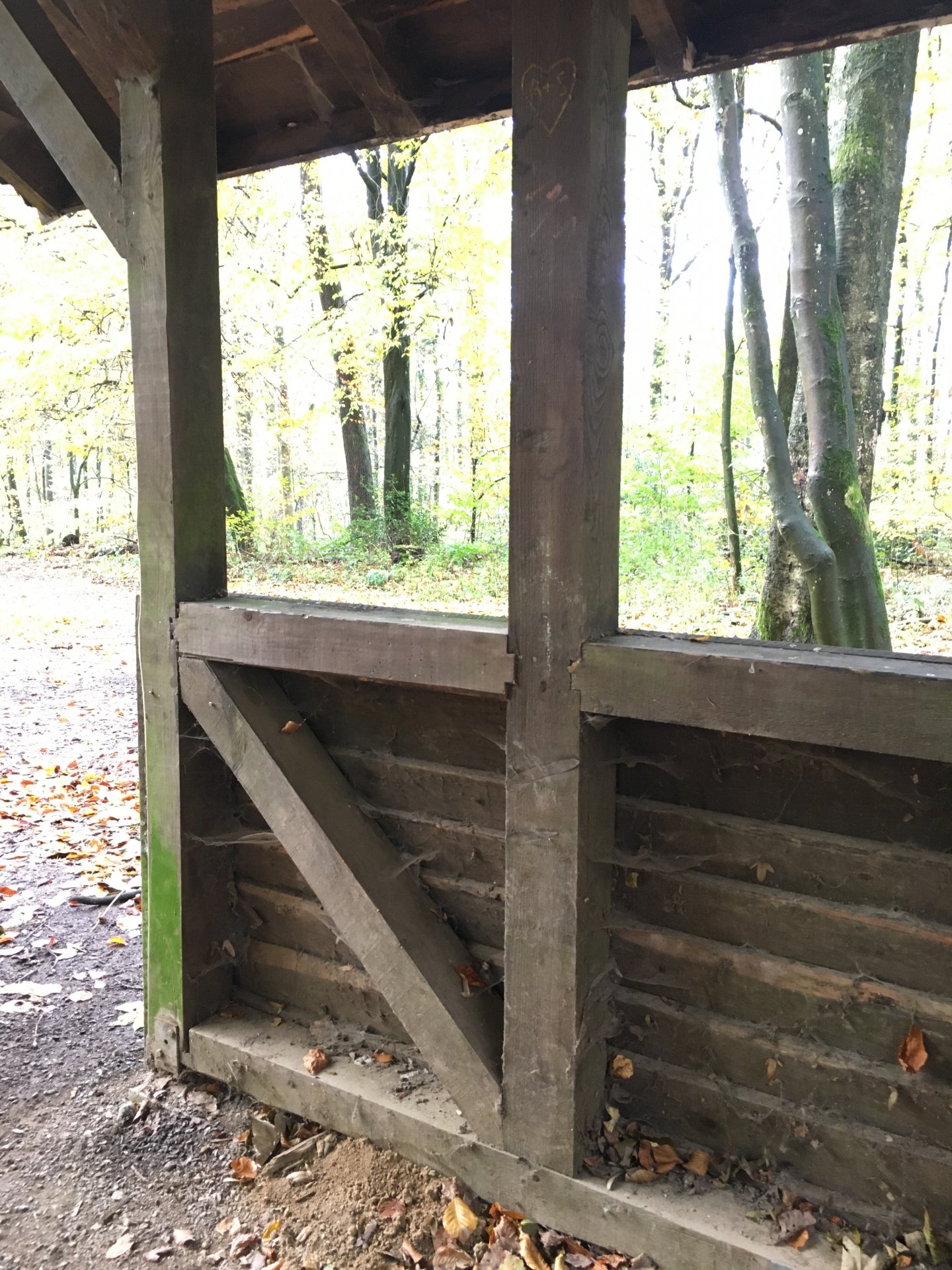

    Bei meinem letzten Antistressspaziergang um einen kleinen Tümpel, sah ich bei meiner kurzen Rast folgende Konstruktion am Fachwerk eines Unterstandes...
    Habe das selbst gelernt und war doch ziemlich verwundert, was der Erbauer dort hinterließ.
    Gruß aus dem BergischenChavove 8E82BDF5-69A7-4F15-8BF6-FC954D647975.jpeg E5074DED-690A-46DB-902F-A025B38CD9D0.jpeg

    Je nach Region werden solche Hütten in Wochenendaktionen von Ortsansässigen Schützen/Kirchen/Jugendgruppen erstellt.
    Auf Fachmännische Handwerkskunst muss das dann nicht herauslaufen.

    So schlecht ist das gar nicht. Ist ja verzapft.
    Und steht sicher auch schon 30+ Jahre

    1.477
    511
    Schwalbenschwanz Verbindung ihr Spezialisten. 1. Lehrjahr Schreinerausbildung

    Für einen Schwalbenschwanz sieht der mir aber ein bisschen arg rechtwinklig aus. War dann entweder wirklich der Lehrling im 1. Jahr oder doch die Landjugend ;)

    Die haben die Balken vermutlich gestückelt weil die per Hand dahin getragen wurden. Oder wegen Verschnitt. Die Querstrebe trägt und steift aus. Die Balken spielen nicht so ne große Geige
    Sehe da echt kein Problem
    Gute Dimensionen
    deutlich schlimmeres gesehen bei Terrassen Überdachungen etc.

    Zapfenloch quer statt senkrecht, wie es sein sollte

    Der der das gemacht hat, beleidigt die Höhe Zimmerer Kunst!
    Konstruktiver Holzschutz? Fehlanzeige...
    Die zapfen sind absolut falsch angebracht.
    Weiß , wovon ich rede...
    Jahrelang vollzogen.
    Ich wollte ja nur...eure Meinung dazu lesen.
    Das wir keine hundert Jahre alt, da das Wasser ungehindert dazwischen laufen kann und besonders bei Kälte seine zerstörerische Arbeit verrichten kann. Geschweige denn der Holzschädlinge etc. ...

    Wo...bitte ist der Schalbenschw...?
    An Riegel an der Stelle eh nicht, wenn...dann an den Streben/ Kopfbaendern etc. ODER? :e_smiley_brille02:
