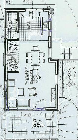

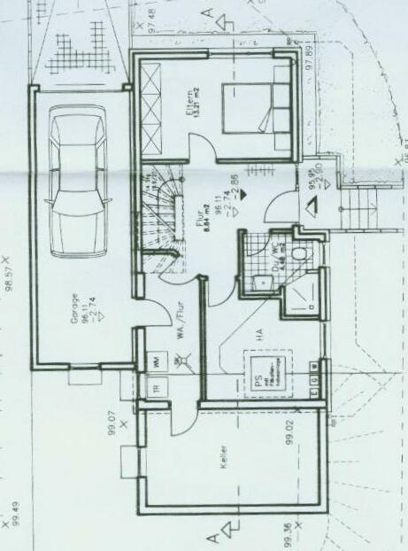

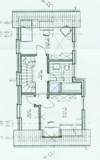

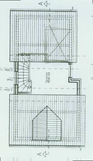

    Liebes Forum,
    Bitte schaut´s euch an und sagt was ihr denkt, eeerhlich
    :yikes
    :frust
    :eek:
    :irre
    Es werden so etwa 130 qm werden. Noch einzufügende Änderungen sind
    -Die Gaube kommt weg
    eine Schlafgalerie im "unteren" Kinderzimmer, dafür entfällt ein Fenster und wird durch ein Dachfenster ersetzt. Das Kreuz im Studio kennzeichnet den Luftraum der Schlafgalerie
    - im oberen Kinderzimmer kommt die komische Abstellkammer weg- wäre kaum zu nutzen...
    im WZ soll "oben rechts" die ganze Ecke (da wo jetzt das Sofa steht)aus Glas sein, dafür wird die ganze andere Wand Stellfläche.
    Die Garage könntnoch bis auf die Länge des Kellerraumes verlängert wreden. die Lichsachächte des Kellerraumes und des HWR kommen weg.(Kostenrduktion)
    Unser Architekt arbeitet diese Änderungen zur Zeit ein.
    So, und jetzt bin ich seeehr gespannt was ihr denkt.
    Grüße
    Nicholas

    Süden ist
    genau in Richtung der unteren linken Ecke (Terasse schaut nach süd ost) Die Spitze der neu zu planenden Fensterecke geht also genau nach süden.
    Hier noch das EG gedreht.
    Dann bis zum 14.4.:)
    Nicholas

    ich versuche mich zurechtzufinden:
    Hanglage, im KG ist der Eingang? Hmmm.
    Ich komm aus der Arbeit/vom Einkaufen, laufe erstmal eine Treppe runter, durch den dunklen Flur, die Treppe wieder rauf und kann dann erst die neuesten Bentley-Prospekte durchblättern/zusehen, wie die beste Ehefrau von allen die Einkäufe einsortiert?
    Wie sind die Maße? 6x10?

    • Keine optimale Südausrichtung
    • Viel Außenwandfläche
    • Viele Fenster
    • Große NordWest- und Nordostfenster
    • Beheizter Keller
    ... wird schwierig werden mit dem Passivhaus.
