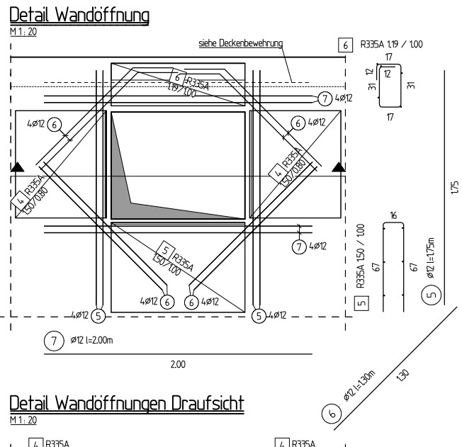

    Nein, also Fachwissen habe ich keines, deshalb bitte ich ja hier auch um fachlichen Beistand.
    Aber irgendwie sagt mir der gesunde Menschenverstand, dass im Falle von Setzungsrissen, diese auch irgendwo anders, als ausschließlich in den Fensterecken auftreten müssten. Sie sind aber auch wirklich nur dort zu finden, 10 - 15 cm lang und 0,1 - 0,2 mm breit.
    Falls ich da total verkehrt liege, bitte ich um Aufklärung.

    Den Einfluss auf die Rissbildung auf Grund einer gewissen ungleichmäßigen Setzung und/oder Auflast direkt auszuschließen ist naiv.
    Keinerlei Angaben zur Gründung, Baugrund, Geschossigkeit etc.
    Außerdem schrieb ich eingangs: "Zwangsrisse. Falsche Bewehrungsführung, pipapo..." und abschließend "Es gibt sehr viele Faktoren die solche Risse verursachen bzw. baustoffspezifische Rissbildungen in ihrer Entwicklung verstärken."
    BTW:
    Zwangsrisse entstehen aus Schwinden und Abfluss der Hydratationswärme.
    Schwindrisse treten ausschließlich im Frühstadium auf, und zwar wenn die Eigenspannungen die Betonzugfestigkeit im Aushärtungszeitraum übersteigt.
    Dieser Zeitpunkt liegt meines Wissens nach innerhalb der Ersten drei bis vier Erhärtungstage des Betons vor.
    Nach diesem Zeitraum hat der Beton eine ausreichende Festigkeit entwickelt seine Zwangspannungen aus dem Abfluss der Hydratationswärme und Schwinden zu kompensieren.
    Da die Rissufer und Flanken nicht mit Wandfarbe getränkt sind gehe ich mal ganz stark davon aus, das die Kerbrisse jüngeren Datums sind!
    Natürlich nur unter der Bedingung das die Wand nicht direkt nach dem Ausschalen gestrichen wurde.......... *hust*
    @TE: Wann haben sie diese Risse das erste mal bemerkt, also augenscheinlich wahrgenommen?
    Markieren sie die Rissenden mit Bleistift und schreiben sie das Datum daneben. Kontrollieren Sie regelmäßig - wöchentlich - den Riss auf Veränderung.

    Trocknungsschwinden.
    Will mal gerne wissen wie alt die risse sind bzw. wann diese zum ersten mal vom TE bemerkt wurden.
    Ich schloss das schwinden nicht aus.

    Danke für all Euere wertvollen Tips!
    Der Keller wurde im November 2010 frostfrei erstellt.
    Die Risse traten erstmals im Juli 2012 auf und wurden bis Ende 2012 etwas mehr.
    Seitdem kann ich keine Veränderung mehr erkennen.

    Hm, habe gestern abend mal mit einer befreundeten Architektin (Dipl. Ing. Univ. Architektin) gesprochen und die Sache genau beschrieben. Sie meinte, so etwas sei im beschriebenen Umfang normal und unbedenklich. Ich solle halt die Risse weiter beobachten. Falls keine weiteren Vergößerungen aufträten, müsse überhaupt nichts unternommen werden.

  11. JDB
    JDB
    02.05.2002
    4.924
    Tragwerksplaner
    Weserbergland
    Sehr wahrscheinlich: Da fehlt die konstruktive Bewehrung für einspringende Ecken.
    (Im Bild die Stäbe Pos 6)
  12. #32 Thomas B, 25.03.2013
    Thomas B
    Thomas B
    17.08.2005
    11.181
    Dipl.Ing.
    Zur Kollegin: Dringt kein Wasser ein oder drohen andere Dinge, so ist das sicher erstmal "unbedenklich". Einstürzen wird das Haus deswegen ganz sicher nicht.
  13. #33 JamesTKirk, 25.03.2013
    JamesTKirk
    JamesTKirk Gast
    Sehe ich auch so. Ich würde Dir raten, an zwei Ecken jeweils eine Gipsplombe zu setzen. Dann kannst Du beobachten und dokumentieren, ob sich was tut oder nicht. Wenn die Gipsplombe reißt, solltest Du vielleicht jemanden mit Sachverstand hinzuziehen.
    Gipsplomben bekommt man auch DIY hin ... :konfusius
