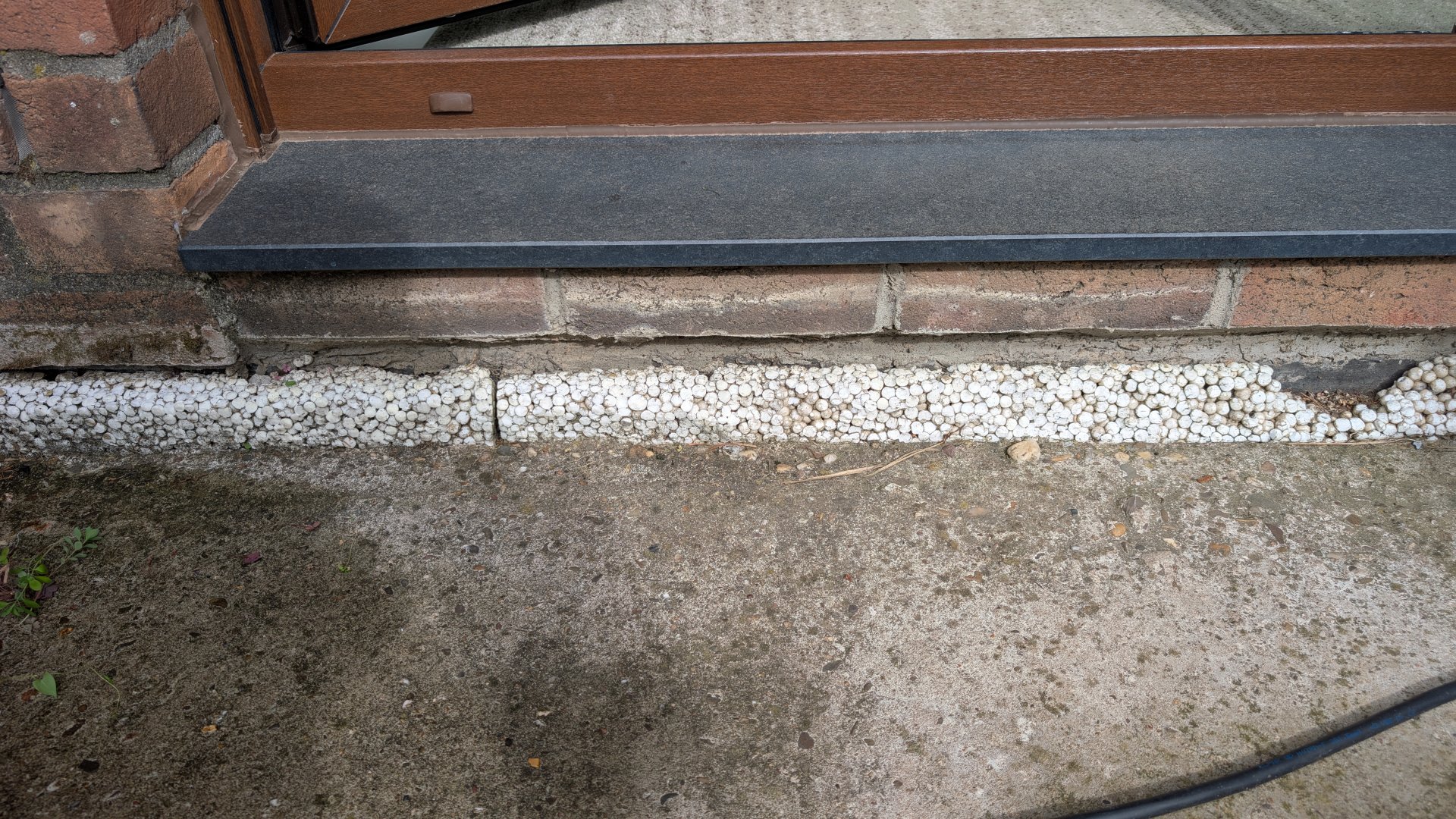

    ich bräuchte euren Rat.
    Ich habe bei unserem Haus die Terrasse entfernt, darunter kam eine Betonplatte zum Vorschein und die Dämmung zum Keller hin (Siehe Foto).
    Jetzt würde ich die Isolierung gerne erneuern/vervollständigt und ein Witterungsschutz anbringen bevor ich eine neue Terrasse baue.
    Ich hatte vor die alte Isolierung weg zu schneiden und durch neue Styrodur Platten zu ersetzen.
    Danach möchte ich das ganze noch mit einem Witterungsschutz versehen.
    Wie gehe ich hier an besten vor, was nehme ich an besten als Witterungsschutz? Da die nächste Terrasse aus Fliesen auf Stelzlagern bestehen soll müsste es etwas uv beständiges sein.
    Danke euch schon mal für eure Hilfe.

    Wozu soll der Witterungsschutz sein? Da kommt doch sicherlich wieder die Terrasse drüber?!

    Ja, allerdings Terrasenfliesen auf Stelzlagern. Also kein wirklicher Schutz

    Dann würde ich da trotzdem nur ne Noppenbahn davorstellen und von oben eventuell einfach ne EPDM-Folie oder ein Blechlein.

    So in der Art hatte ich es mir auch vorgestellt.
    Soll aber eben kein Murks werden und den Regeln entsprechen.
