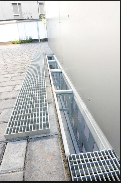

    Ich hoffe hier im forum kann jemand helfen. Ich bin an verzweifeln. Wir sind gerade dabei unser e Außenanlagen herzustellen.
    Hier unser Sockeldetail:
    Abweichend von dem Detail möchten wir aber die Geländeoberkannte um ca 30 cm erhöhen. Die kiesschicht würde somit aber den Sockel "begraben".
    Falls interessant. Die Bodenplatte ist aus WU Beton hergestellt. Und ist auf einem 1m dickem kiespolster gebettet.
    Es gibt zwei verschiedene Ideen die sich im Erdreich befindenden Teile horizontal abzulichten :
    1.Dichtschlämme
    2. Kemperol
    Welche würdet ihr empfehlen.
    Als dritte Möglichkeit habe könnte man normgerecht 30 cm von der Fassade entfernt bleiben und den entstandenen 45 tiefen Graben mit einem Gitterrost überbrücken.
    Nur finde ich keine Lösung wie man das Gitterrost mit dem Randstein verbinden kann.
    Vielleicht hat da jemand einen Tipp?
    Bin für Anregungen dankbar!

    Ist es so wie dort abgebildet ausgeführt? Mit dem Versprung?
    Dann ist als erstes ihre Bauwerksabdichtung zu tief, als 2.tes bei Änderung stimmt weder die horizontale Sperre noch ihr Feuchteschutz.

    Also @ps0125 hat in einem anderen threat angesprochen, dass es eine DIN gibt, die für solche probleme Lösungen vorschlägt. Prinzipiell gilt eigentlich, das die Holzkonsktruktion nicht im Erdreich sein sollte, weshalb für mich die Lösung mit dem Gitterrost die einzig vernünftige ist. Wir haben mal ein eine 30cm x 30cm Edelstahlkastenrinne gemacht, in deiner nähe. Kann dir per PN sagen, wo es das zu besichtigen gibt, war aber nicht super günstig. Und irgendwohin muss man mit dem wasser, das die Rinne sammelt, dann auch.
  12. arch
    arch
    01.06.2017
    568
    234
    Bodensee
    So eine fasadenrinne könnte auch noch eine Lösung sein.
