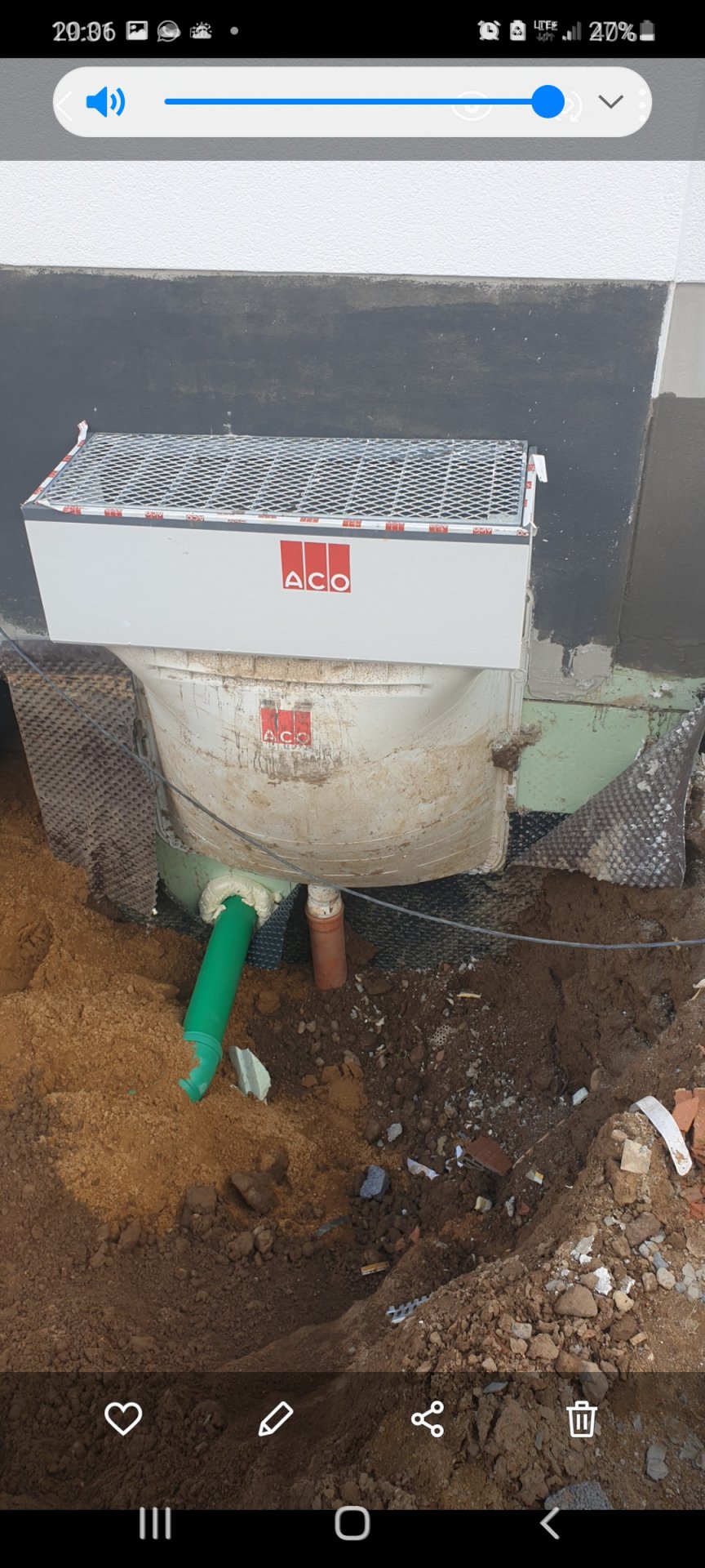

    Wir bzw der putzen hat unseren sockel abgedichtet, nun wollen wir vor dem Haus Pflaster verlegen. Eine Noppenbahn wurde noch zur abdichtung drüber gemacht. Passt das so? Unsere Nachbarn haben irgendwie eine andere sockel Abdichtung. Unser dem styrodur ist noch Bitumen aufgebracht.

    Also zuerstmal: Noppenbahn ist keine Abdichtung.
    Dann: das KG2000 Rohr? Hat der Bauschaum rein optische zwecke oder wieso wurde da nicht gespart? Ist das Rohr durch die dahinter liegende Wand sauber durchgeführt und abgedichtet?
    Die Abdichtung sollte hinter den XPS Platten liegen. Wenn dann bekommt ihr einen Sockelputz. Auf den Platten abdichten bringt nicht wirklich viel.....

    Und dann sieht es noch so aus, dass die Noppenbahn verkehrt herum liegt. Sie drückt sich ja schon in die Dämmplatten. Bei Setzungen könnte das perspektivisch die Platten mitreißen...
    Die Noppen gehören von der Platte weg in Richtung Erdreich gerichtet.

    Für die Hausanschlüsse war die Kommune zuständig. Die sind aber dicht, hier kommt man auch von innen dran zur Kontrolle:-).
    Das heißt, wir hätten so tief garnicht verputzen müssen? Nur die dichtschlämme wurde nicht über den putz hinaus gezogen, kann das sehr gefährlich werden?

    Sofern das Haus 20-30cm Setzungen macht, definitiv ein Problem....
    Und jetzt nach Norm:
    Wohin die Noppen zeigen ist piep egal!
    Die Bahn dient als Schutz beim anfüllen, damit kein Erdmaterial/Steine die Dämmung direkt beschädigt.

    Ok :-). Meine Sorge war nur, dass die Feuchtigkeit vielleicht unter der Abdichtung seinen Weg unter dem putz sucht und dann ins mauerwerk die 30-40cm höher tritt ;-). Wenn das kein Problem ist, bin ich beruhigt :-) wenn das Haus sich so stark gesetzt hätte, hätte ich vermutlich mehr Probleme
